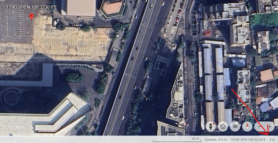

3. Открываем Google Maps, выбираем точку, куда хотим «перенести» автомобиль, кликаем по карте и сохраняем координаты.

Допиши про высоту, как её найти.
Что дописать? Написано про высоту же
1. Как и где взять правильную высоту для указанной позиции. Например на earth.google.com/
2. Точные координаты точки можно получить тут: www.mapsdirections.info/r…80%D1%82%D0%B0%D1%85.html
Да просто пишешь в гугле "какая высота над уровнем моря в Москве" и получаешь цифру
