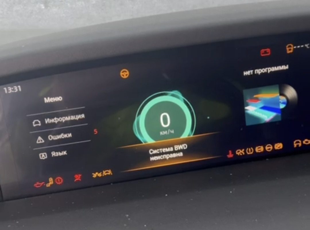

В последние дни появились факты возгорания юникеев. Сообщество владельцев оперативно нашло причину.
Это датчик открытия багажника с ноги.
Решение (мое и для себя): до объявления отзывной кампании производителя отключить его. Это никак не влияет на работу авто, только пропадает функция открытия с ноги, и все.
Кроме того владельцы заметили, что после отключения исчезает ошибка B108B04 которая у многих постоянно появляется при диагностике.
У меня ошибка была с момента покупки машины. После отключения датчика нет ее.
Жду реакцию чанган, а пока пишем всем сообществом обращения по факту глючного и опасного датчика.
Некоторые разобрали его и увидели проблему на плате в месте контакта входящего силового провода.
Видео инструкция отключения датчика открытия багажника с ноги от пользователя Карен Габриелян

Зная последствия, когла неисправный датчик превращает машину в кирпич со светящейся ёлкой на приборке и незаводящейся машиной, то конечно. Причём просто надо выкл датчик, вытащив разъём питания.
А до этого начинается всё с ошибки, потом ещё с отсутствия реакции на ключ!
Затем сгоревшей предохранитель!
Кстати действительно он ещё активно расходует заряд АКБ.

Судя по фоткам этого датчика, туда попадает вода, ток начинает протекать там где не должен, вызывая нагрев, оплавление, отгорание контактов и пр. Особенно если питание 12В у него. Предохранитель хорошо срабатывает при КЗ, когда токи слишком большие. А на перегрузку может не сработать. Токи тоже большие, плавкая вставка нагревается и даже может деформироваться, но температуры может не хватить для ее расплавления. А провода уже будут дымиться. Это как перегруз проводки прикуривателя мощным компрессором, часто заканчивается оплавлением проводов.
