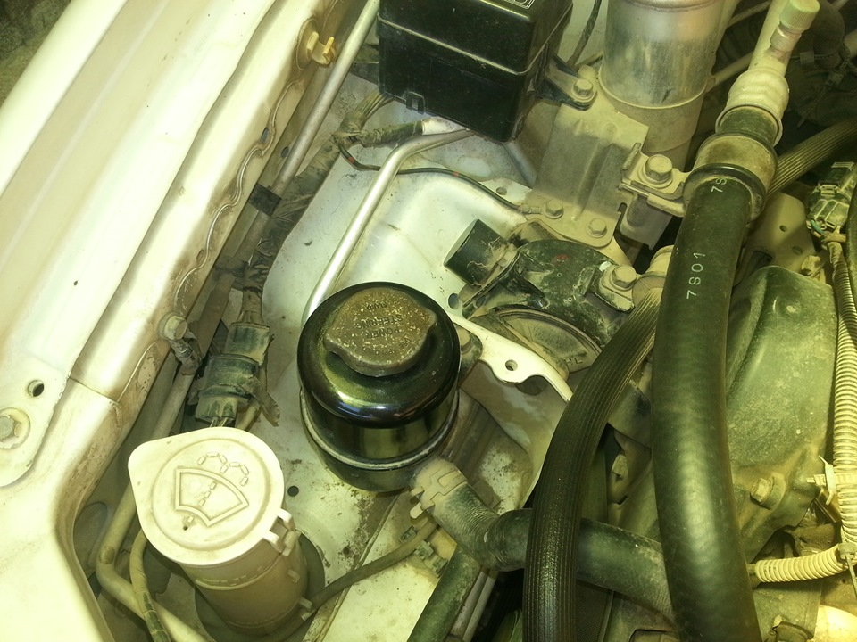

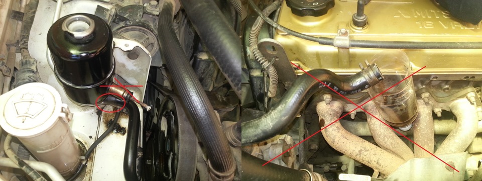

И так настал тот момент, когда добрались мои руки-крюки до ГУРа. Пролистал интернет, но детальную информацию о замене масла в ГУРе найти не смог на мой авто. "Плохо искал!" — ну хз… может быть. В итоге нашел инфу по Лансеру 9 вот тут. Ну и решил — нет ничего сложного. Гемора не будет… Эх, наивный…

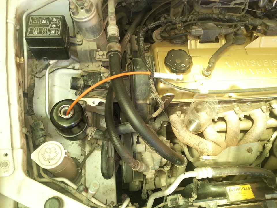

В общем, приступил к делу. Откачал всё шприцем, снял верхний шланг, заткнул дырку от него подлил… ну вроде готов к замене.

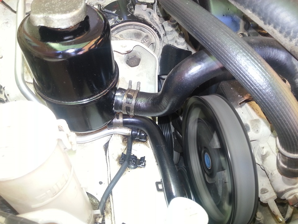

Отец завёл на 2 секунды… и этих секунд хватило, чтобы из бочка полилось масло. Совсем не в ту сторону! ))) Стало ясно, что в шестом лансе шланги расположены наоборот.

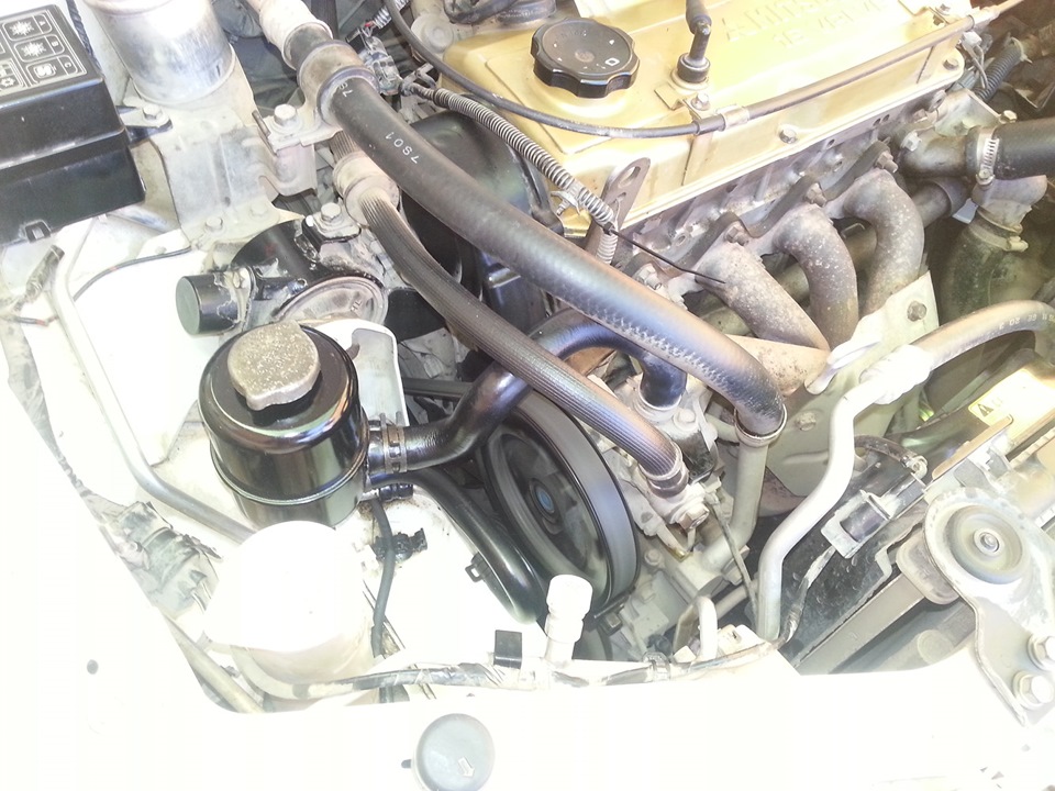

Сняли полностью бочёнок, вернули верхний шланг на место, долив в него масла, чтобы ГУР не глотнул воздуха. Залили свежее масло в бочёк и теперь не заводили, а просто вертели руль из стороны в сторону (на всякий пожарный, если всё же воздух попал).
Таким образом прокачали всю жидкость и из шланга потекла красно-прозрачная, вместо темно-коричневой жижи)

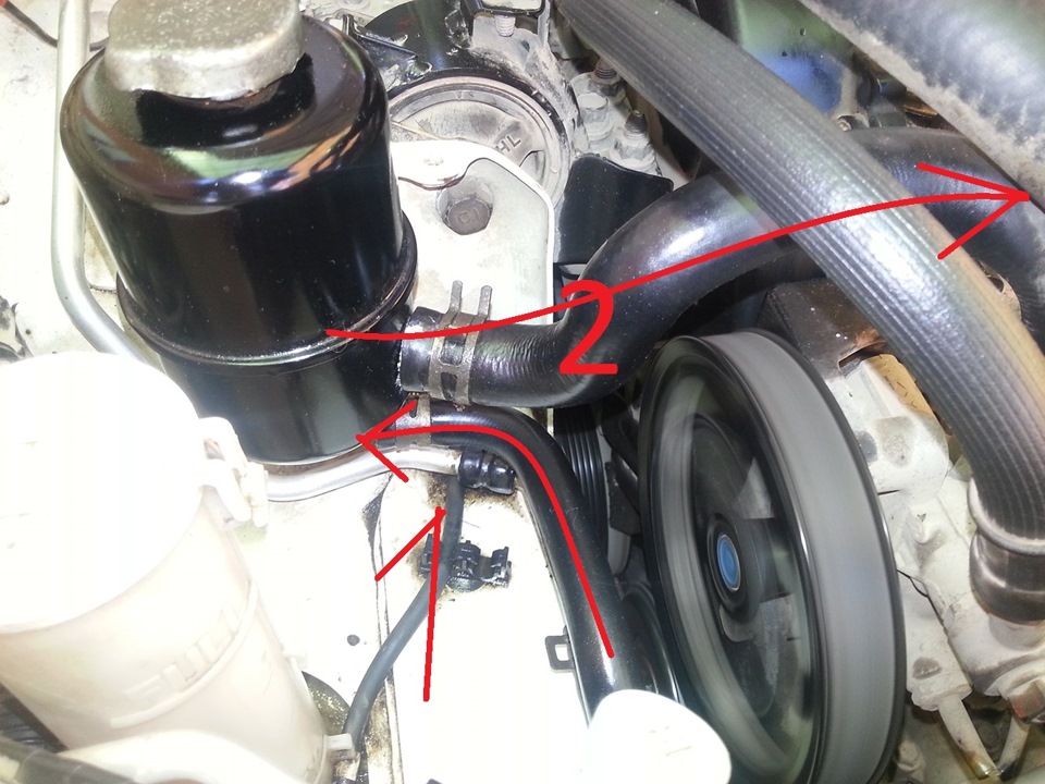

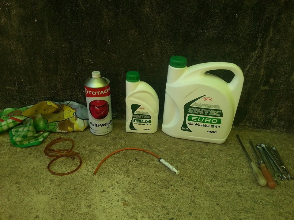

По пунктам:
1. С помощью шприца и трубки откачиваем масло из бочка (насколько возможно)
2. Снимаем фильтр (просовываете в него палец, проворачиваете и тяните вверх. Без особых усилий)
3. Тем же шприцем вытягиваем всю жидкость из бочка
4. Снимаем нижний шланг (для удобства можно открутить сам бочёк)
5. Дырочку от шланга затыкаем… чем получится (в пределах разумного))) )
6. Ставим фильтр и заливаем свежее масло (Я заливал до краёв)
7. К нижнему шлангу ставим ёмкость, куда будет сливаться старое масло
8. Помощник садится за руль, поворачивает ключ, НО НЕ ЗАВОДИТ! И начинает крутить руль из стороны в сторону
9. В то время, как помощник крутит баранку туда-сюда Вы следите за уровнем жидкости в бочке (я всегда доливал до краёв и держал этого уровня, поскольку бочёк у меня не прозрачный)
10. Как только из сливного шланга пойдёт свежее масло поворачиваете руль ещё несколько раз не доливая, чтобы уровень масла стал ниже отметки MAX, ну или хотя бы приблизился к ней.
11. Снимаем затычку и ставим нижний шланг на место
12. Вертим рулём и следим за уровнем. Если всё в норме — замечательно) Проверяем по меткам уровень масла в бочке. Если ещё выше отметки MAX — шприц в помощь )
13. Вытираем срач от пролившегося масла. (Я уверен, что он у вас будет ;) )
14. Заводим авто. Крутим рулём. Едем тестить)
Ну в общем и всё. Надеюсь ничего не упустил. Возможно у кого и по другому сделано…

Да. Определённо легче. НО… когда делал т.о. у мастера, он сказал, что я сильно рискнул и мог нагнуть гидравлику, если бы там долго не меняли жидкость до меня. Но благо без проблем обошлось. Спустя год жидкость слегка потемнела уже. Надо вновь менять, т.к. до меня видимо меняли не часто. Чтобы промыть систему, надо будет регулярно делать. Да и сам мастер так советует, что меняешь в движке — поменяй и в гидравлике. Дольше прослужит. Так что как то так)

Спроси в магазе именно жидкость для ГУРа. У меня просто знакомый держит магазинчик. Сказал, заливай ATF и не парься)
да и я так думаю, везде лил атф!
