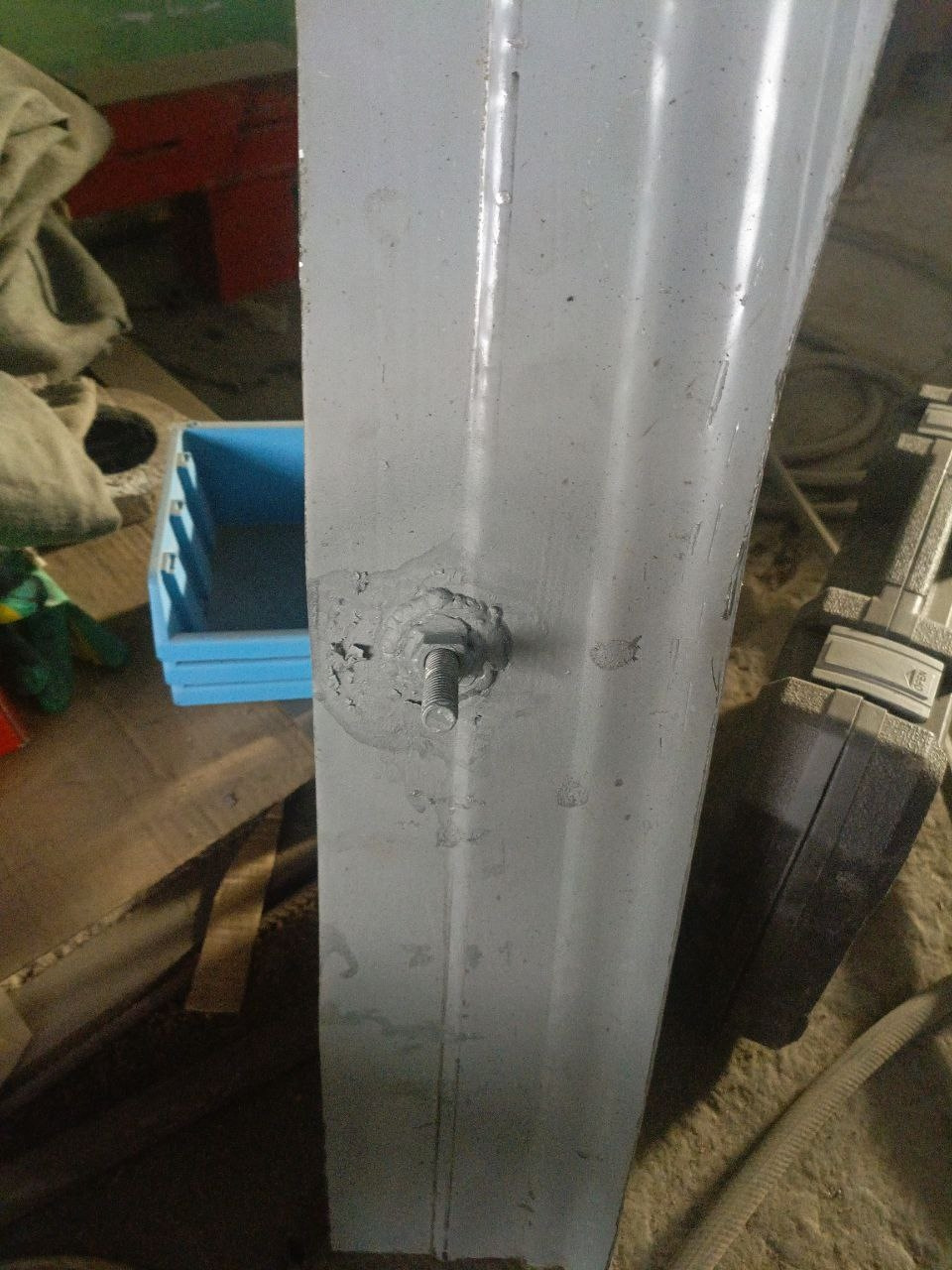

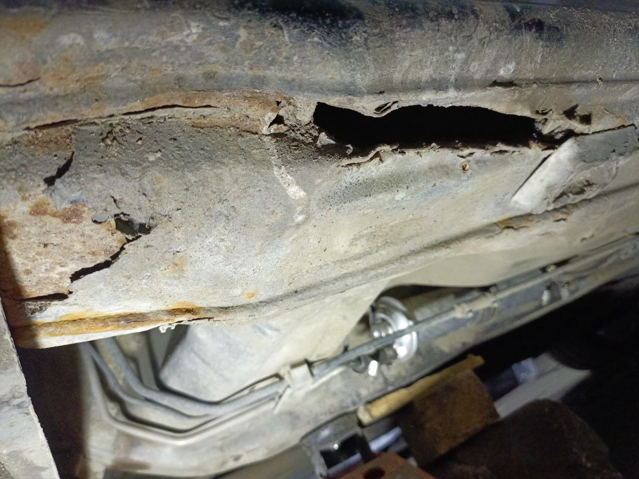

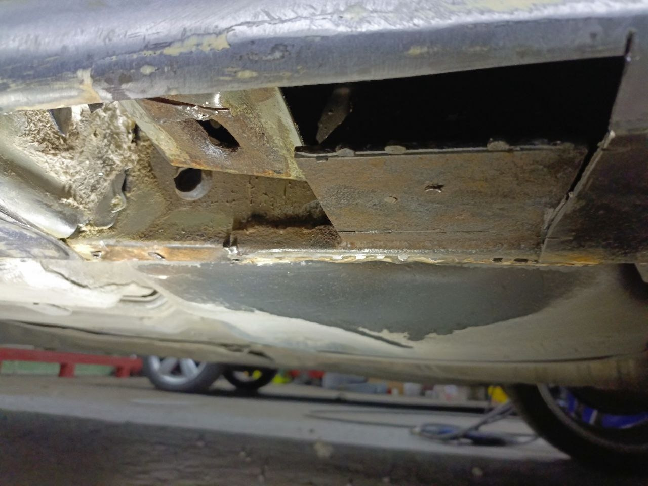

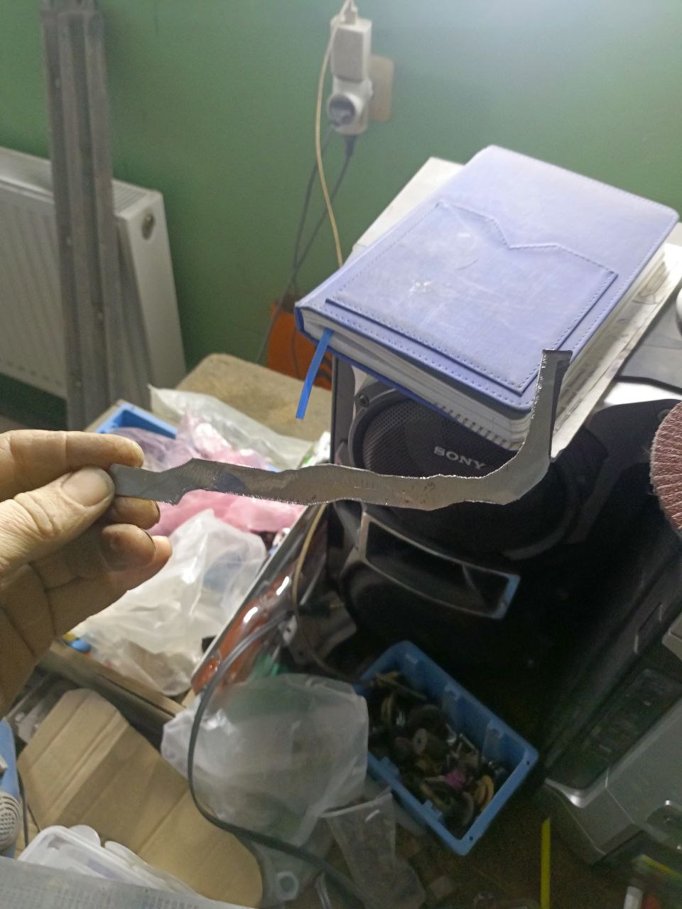

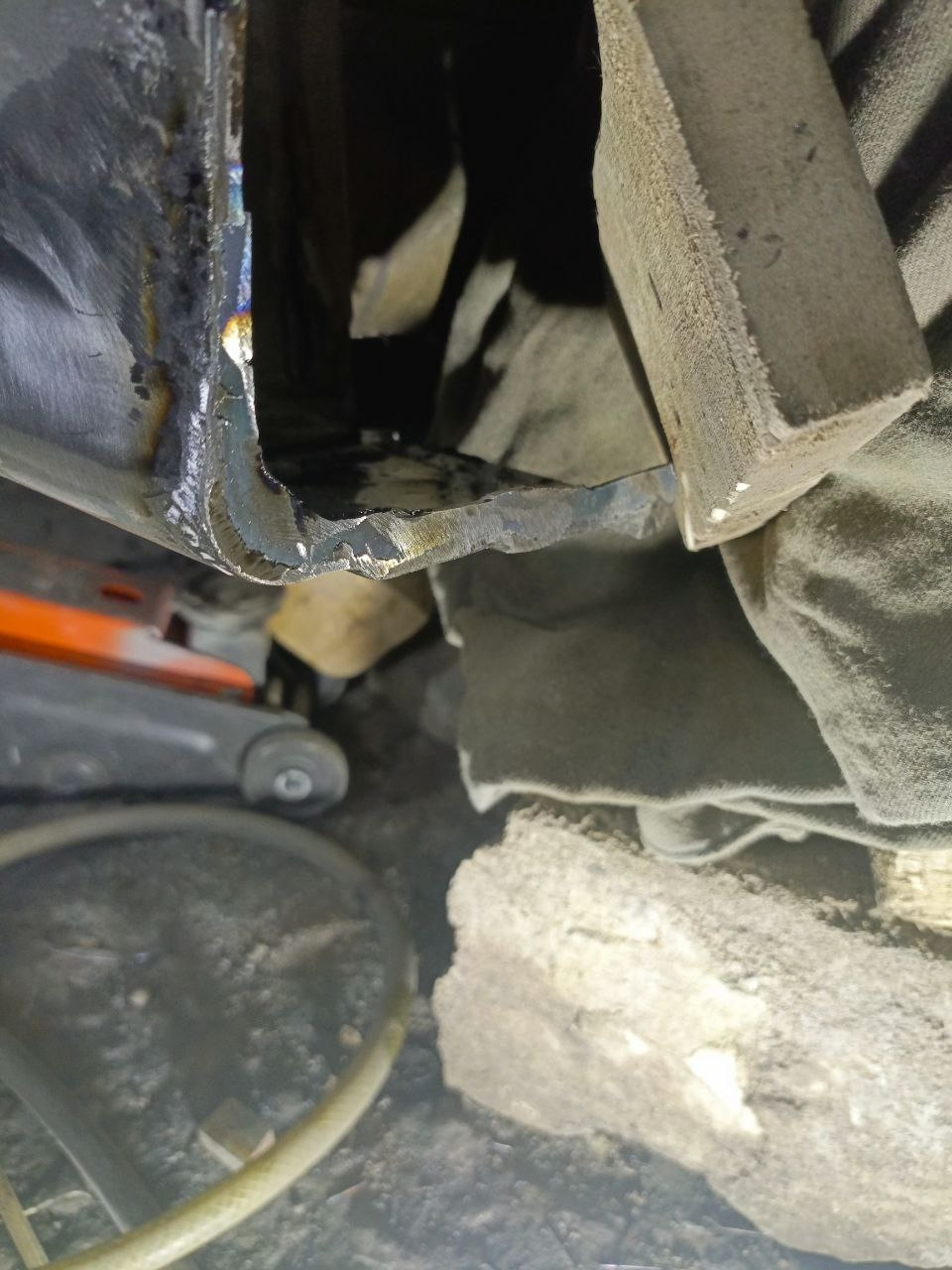

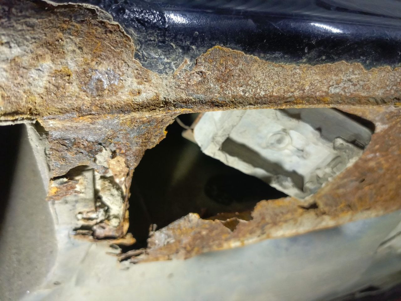

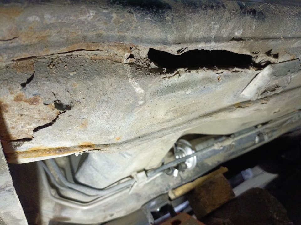

С момента покупки была проблема по поврежденным поддомкратникам, два передних были нещадно счесаны и брошены на произвол судьбы. В следствии чего оба сгнили, задние тоже были продавлены и машину домкратить было не удобно.

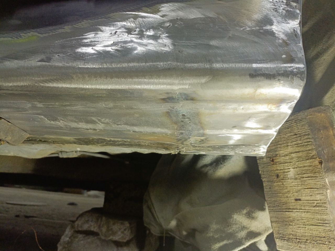

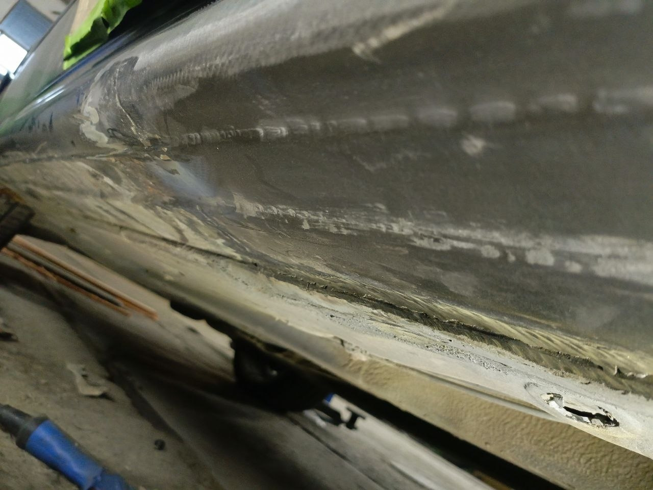

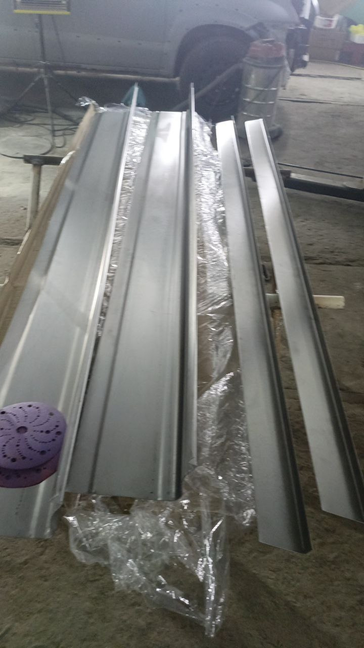

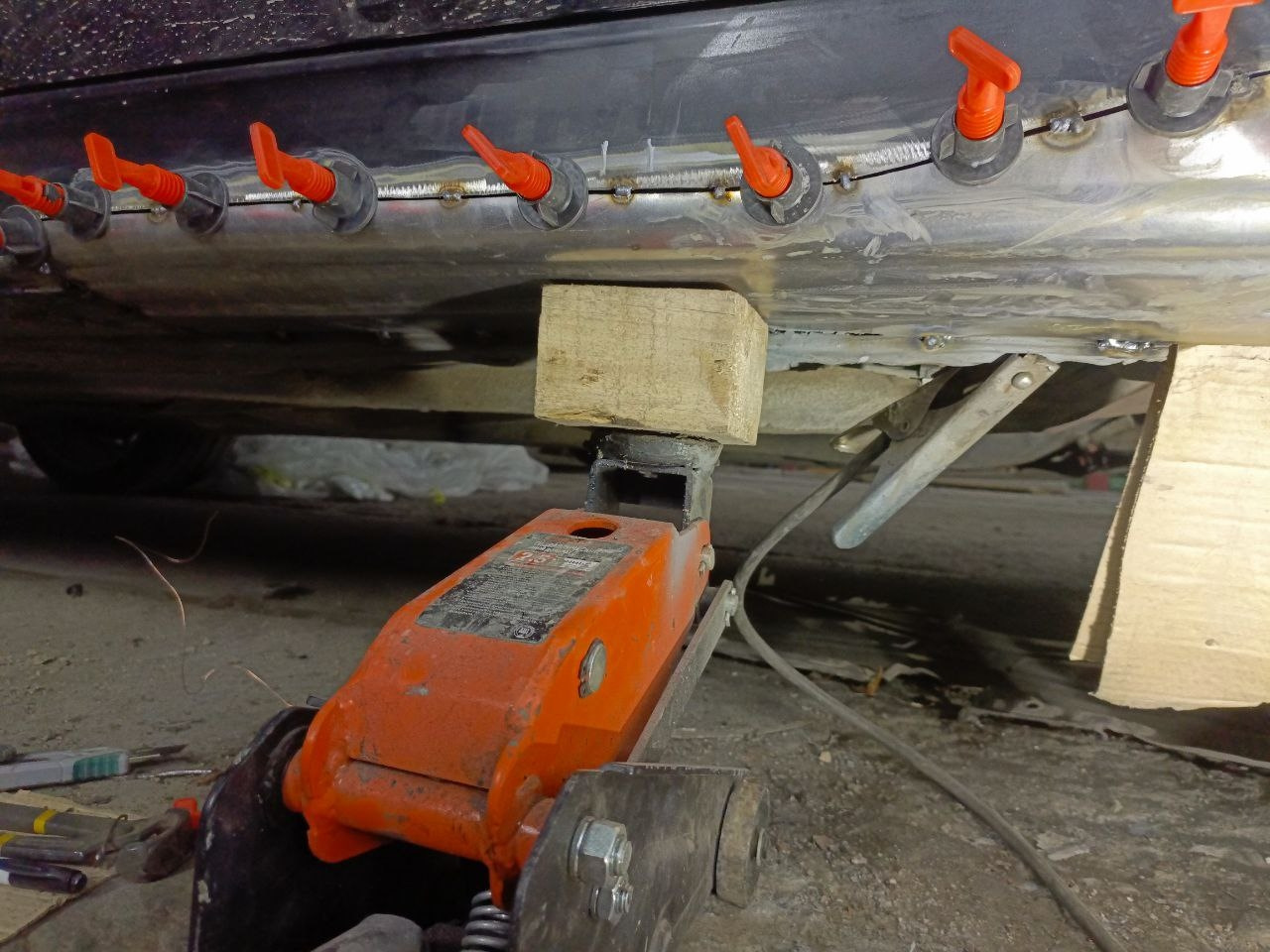

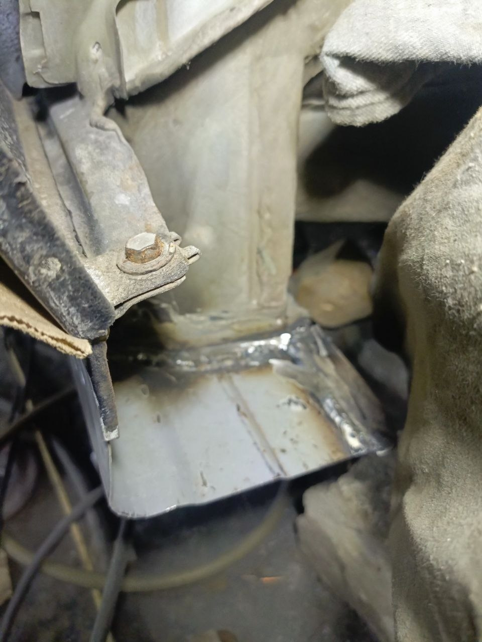

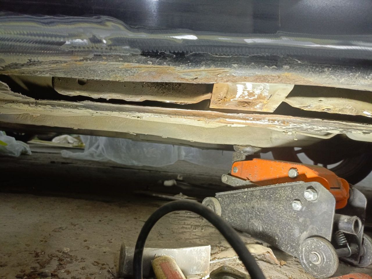

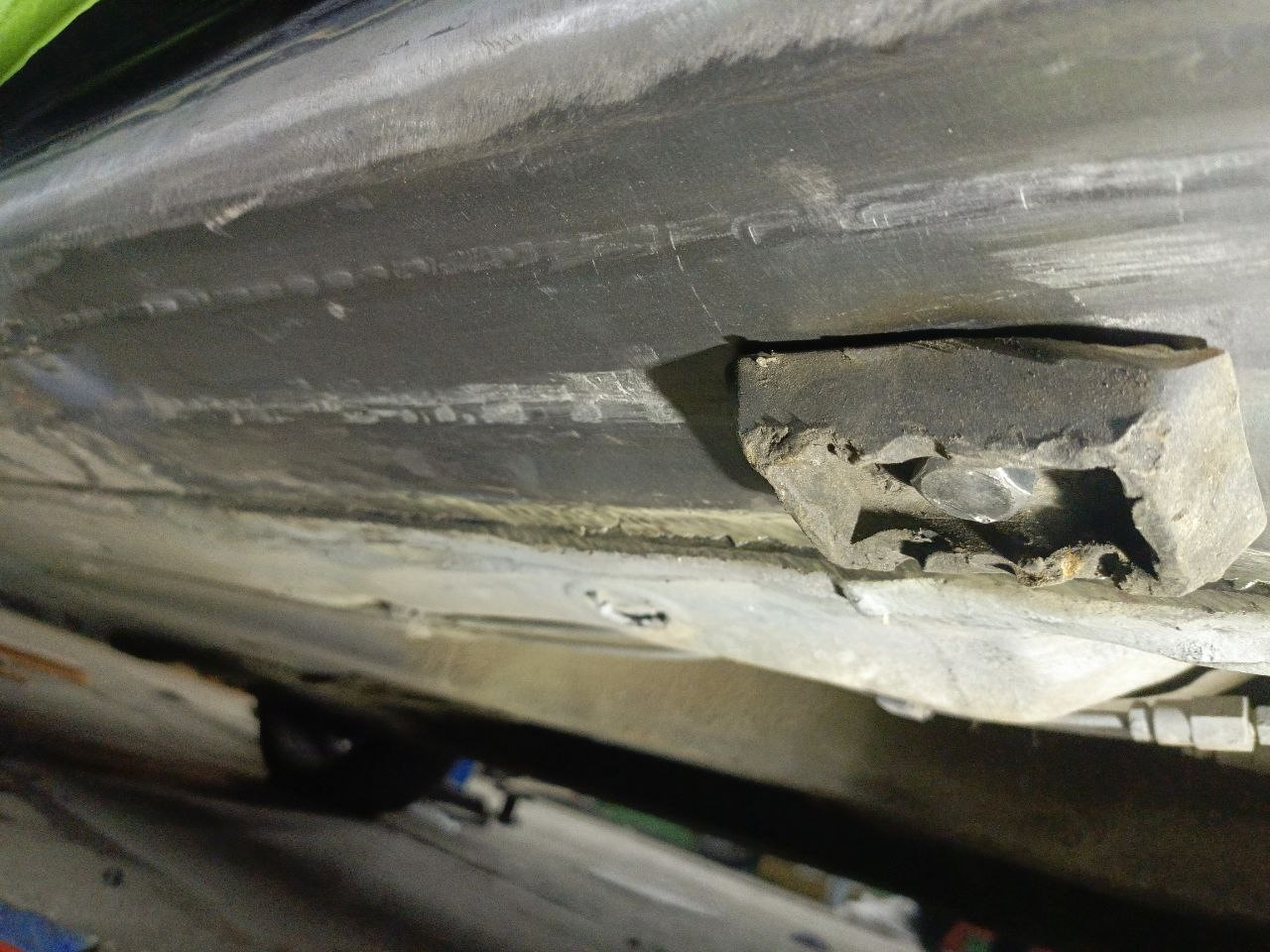

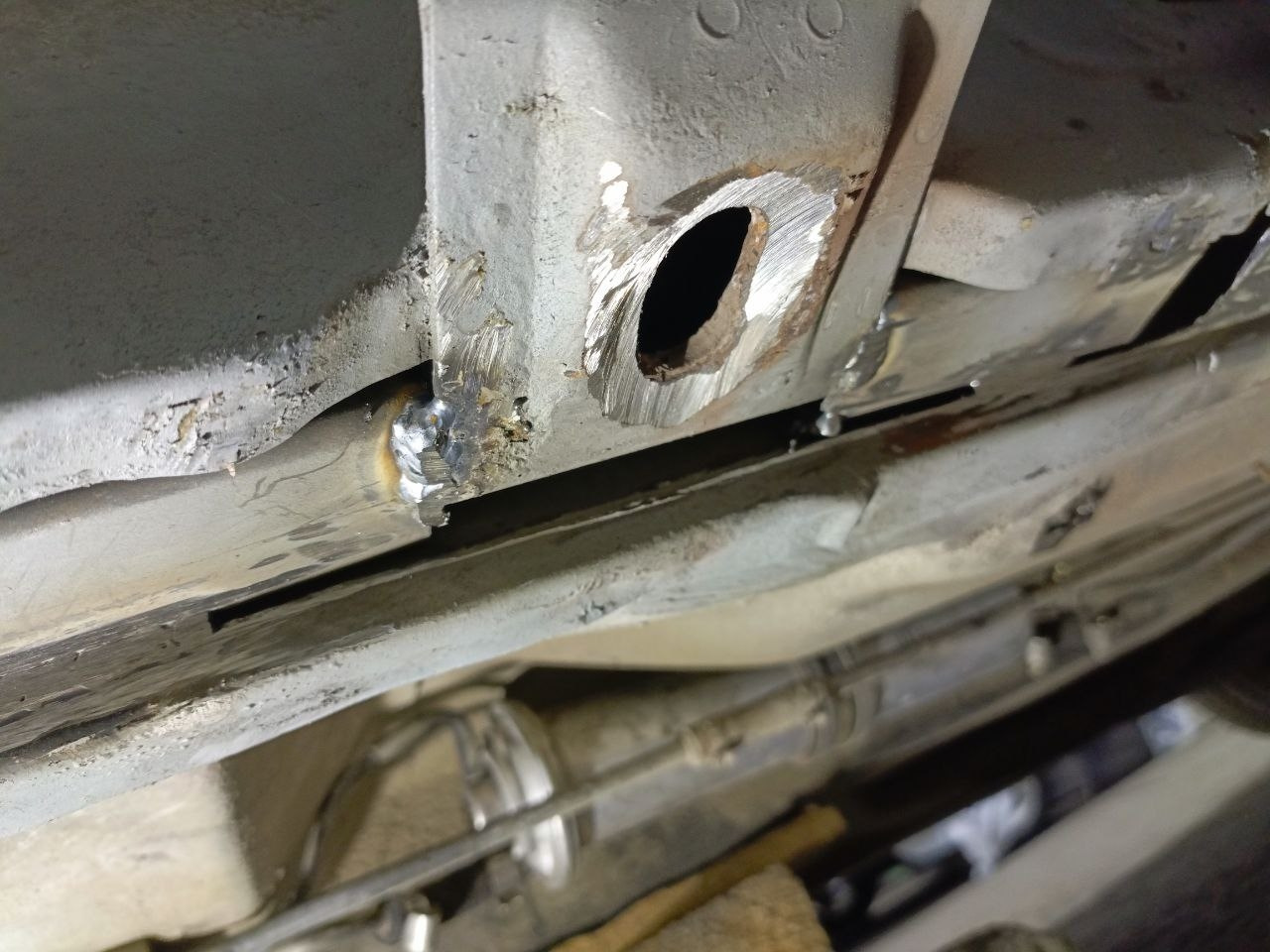

Пришло время заменить все 4 поддомкратика и усилить их путём вваривания дополнительной профильной трубы. Так как были задеты края порогов, пришлось заказать на Ozon два порога с усилителями и из них собирать нужную форму порога, полностью пороги не менялись поскольку они в хорошем состоянии за исключением краев поврежденных.

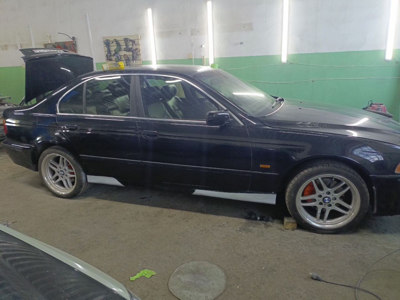

Результат на фото, далее покрас порогов и обработка кузова антикоррозийными составами.
