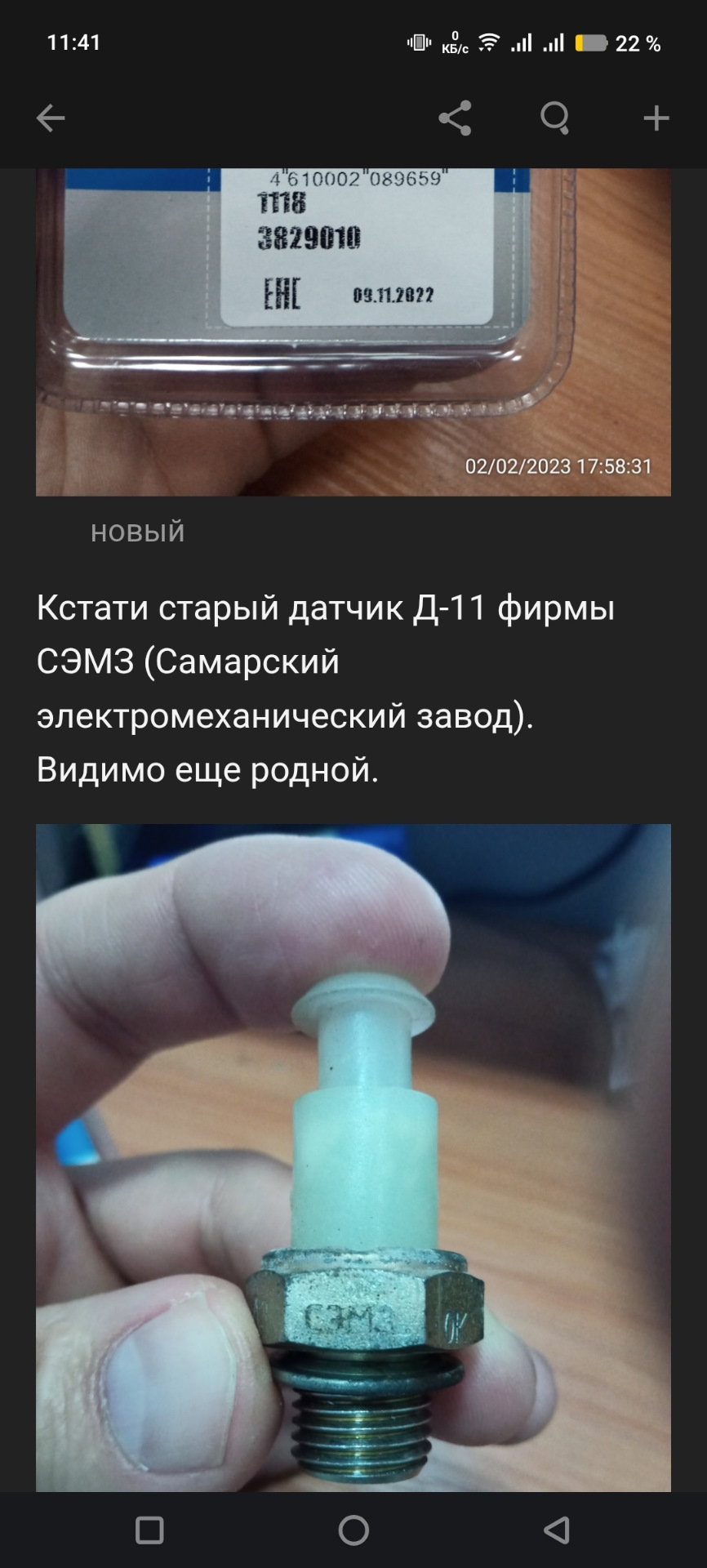

На моей датчик 2013г декабрь. Т.е. 11 лет оттарабанил он. Хвала ему и почет. В продаже не знаю, есть точно такие или нет. Как обычно, весь косяк постоянно ВАЗ — это запчасти. Почему-то в продаже сложно найти детали, которые поставляют на конвеер. Кругом аналоги. Возможно у диллеров есть под заказ, не узнавал.

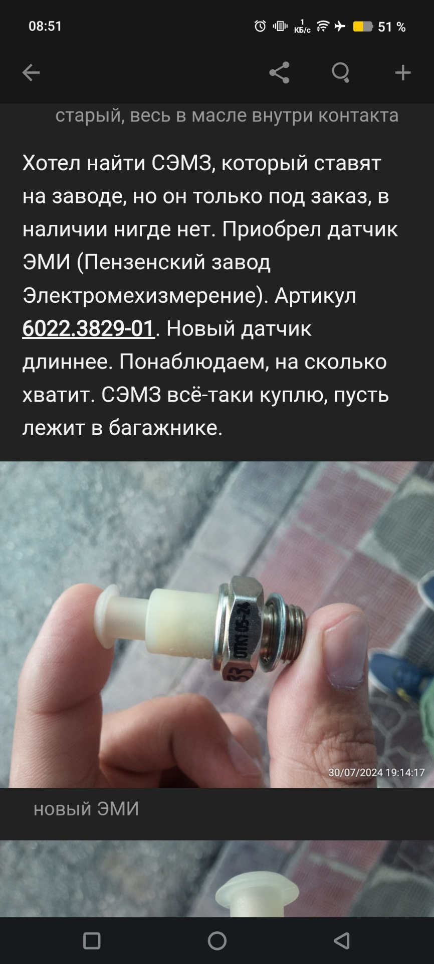

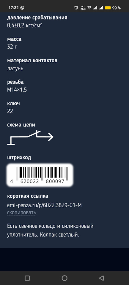

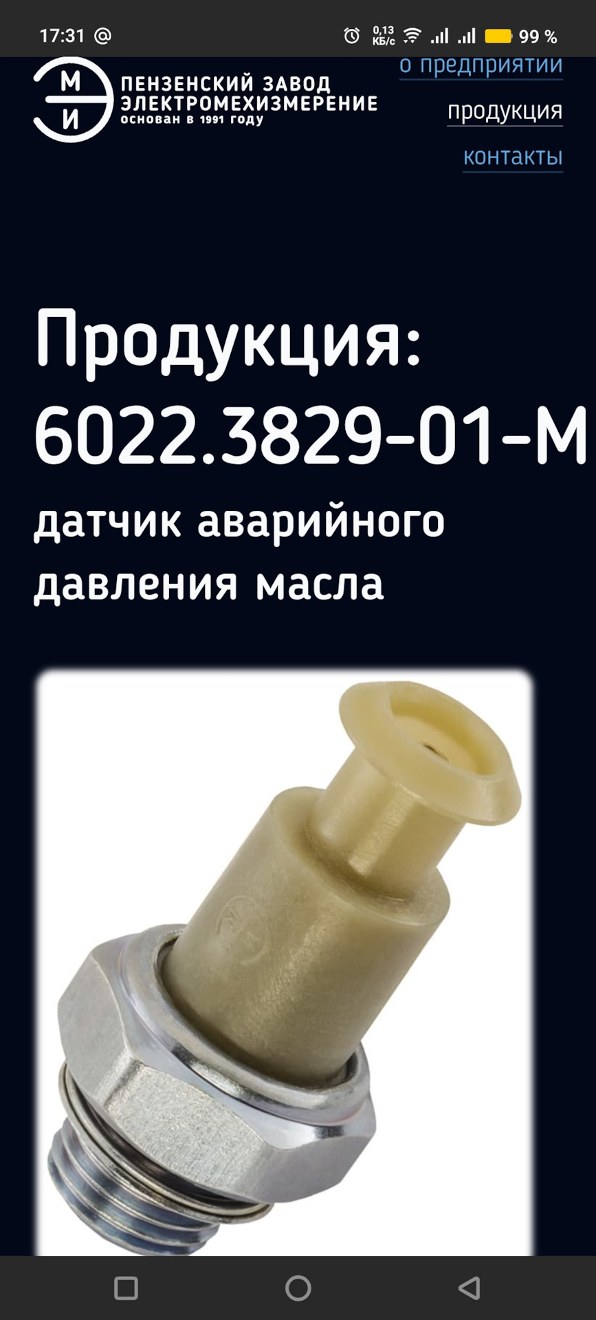

Крч выбор пал на ЭМИ. Вроде как изготавливают в РФ. Ходят какие-то байки, что черные датчики лучше белых. Длинные лучше коротких. Много мифов и легенд)

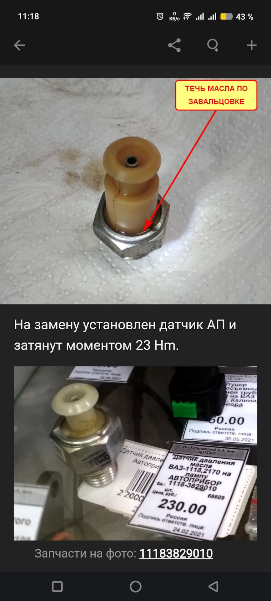

Насколько понял, они не герметичные. Боятся воды. Могут закисать. А когда ссут маслом — это отклеилась мембрана. Может ссохся клей. Может агрессивное масло попалось.

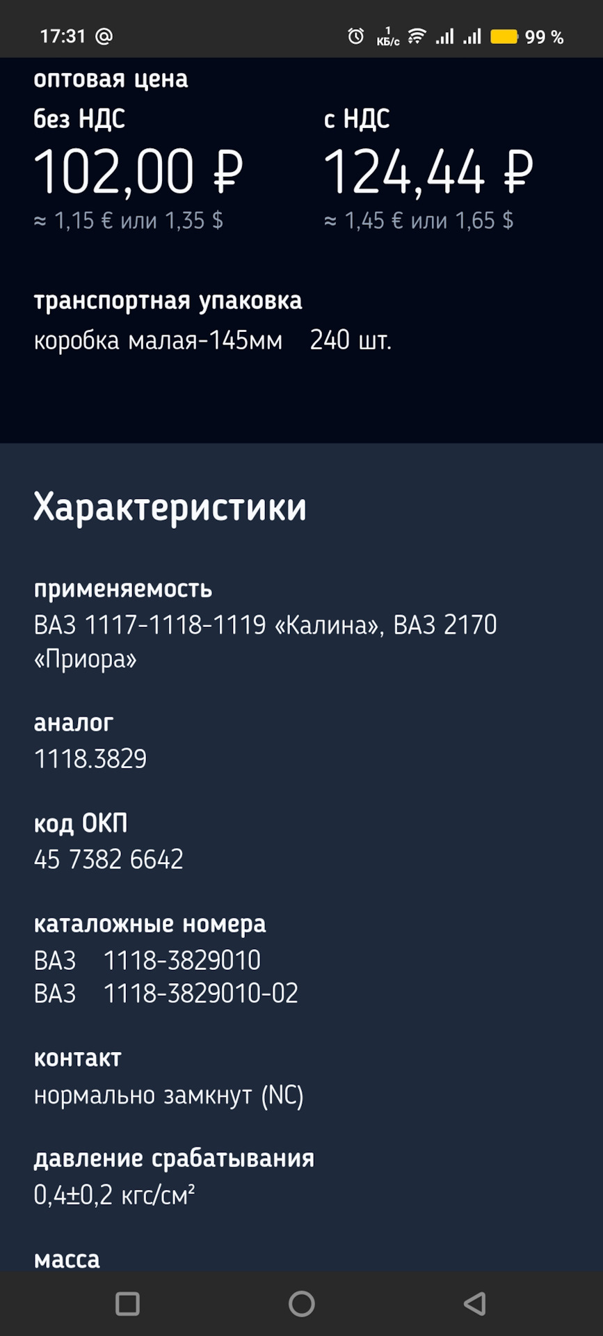

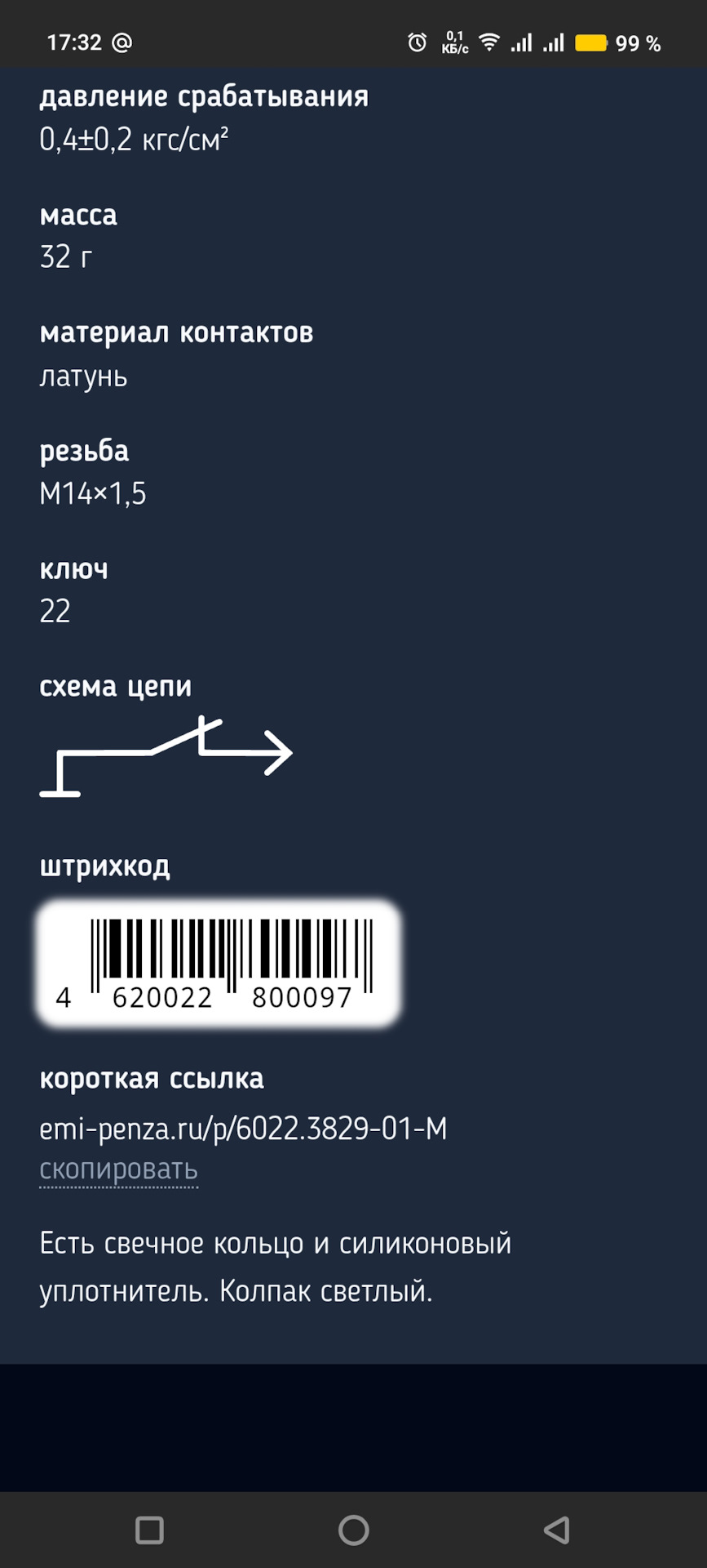

Накидаю скриншотов, так, для общего развития. В понедельник поставлю ЭМИ, с виду похож на штатный 1в1. По отзывам вроде нет отрицательных, ни на озон, ни на драйве. Надеюсь я не ошибся с выбором.

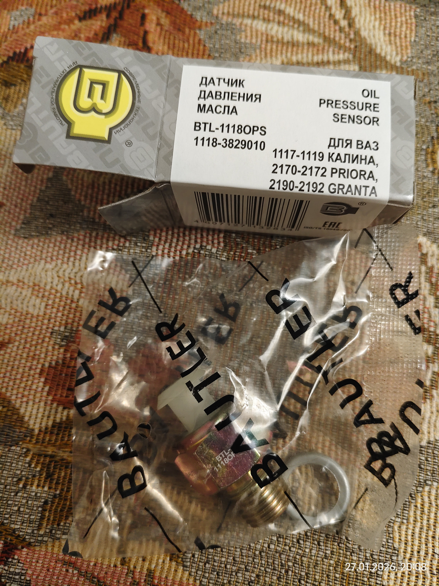

тест будет между ЭМИ РФ и BAUTLER — China (Великобритания). Цена х2 отличается. А вот надежность и качество проверю на практике.
Поставлю такой. Вот и проверим, стоит ли доверять отечественному производителю. Или любой китайский будет дешевле и долговечнее. Если не оправдает доверие, то следующий возьму китайский. Устроим им конкурс долговечности

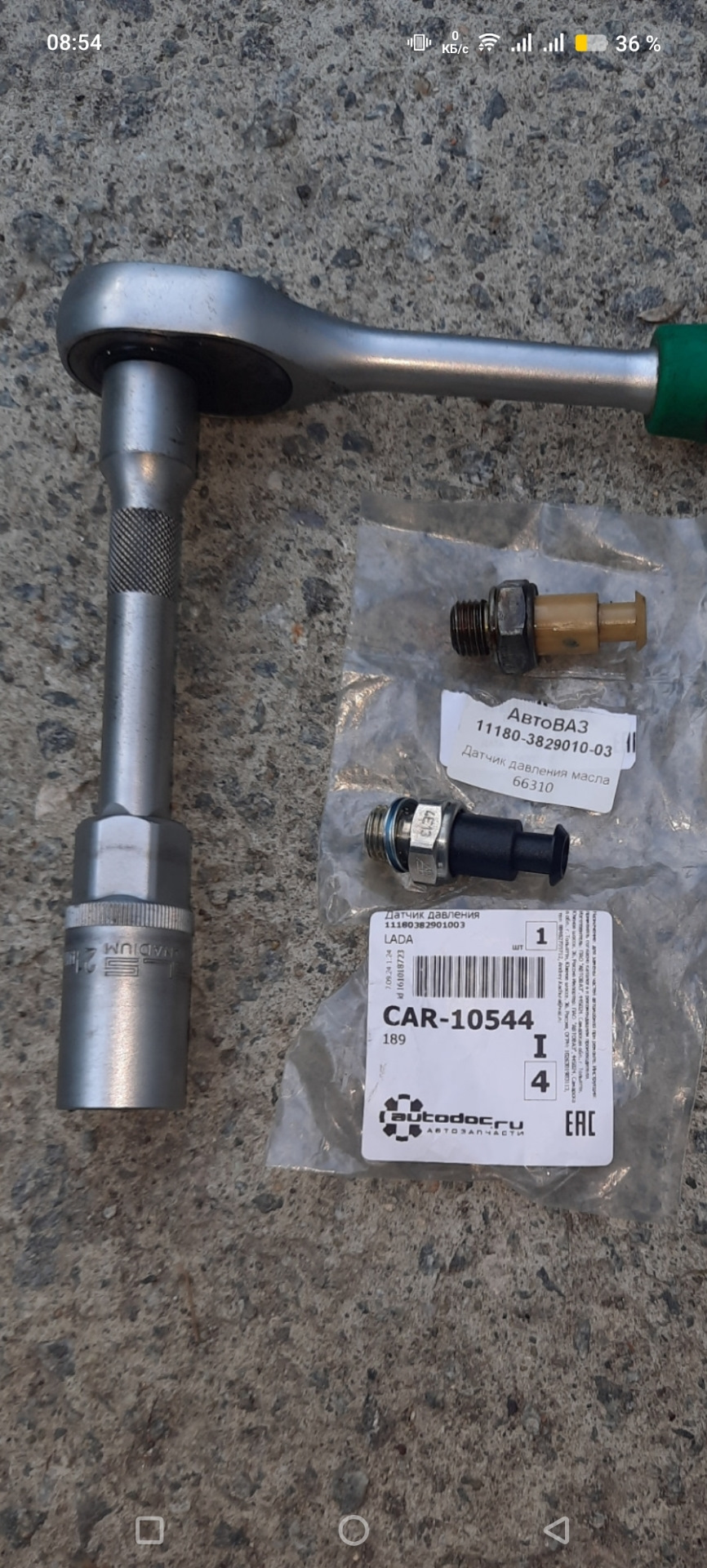

Мой почти 10 лет отработал, заказал на озоне "АШИФ.173829 Автоэлектроника ВАЗ", а в ближайшем магазине купил СОАТЭ и тут же заменил, так и езжу с ним с лета. А с озона в запасе лежит…
Ашиф тоже видел. Но как-то доверия не вызвал. С соатэ знаком, катушки их дерьмо. Хз. Есть время поискать штатный сэмз
Пока забыл про это, пускай работает тот, что стоит, выйдет из строя, заменю на тот, что лежит в запасе. Сколько проходят, столько и будет, что уж…
