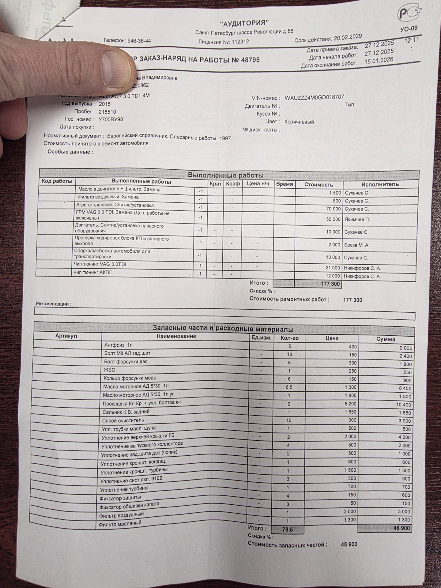

Я уже и пытался поделить стоимость на пробег, и на годы, и как-то посчитать, а сколько же уходит денег на топливо, на налоги, на другую бытовуху :)))
Ну вот например, машине 11 лет) 317.000р. / 11 = получается примерно по 29.000р. в год))) Вроде и не так дорого?! Но это же нужно?! нельзя просто эксплуатировать и выжимать последние соки из тачки, а потом пытаться ее в темную продать, когда она уже труп :) Не! не наш метод!
При этом что мы сделали? — правильно!, поменяли цепи ГРМ на 4М 3.0d СVMD! И это в нынешних экономических реалиях, с накатывающими китайцами с их автопромом и нынешним утилём 2026 года…

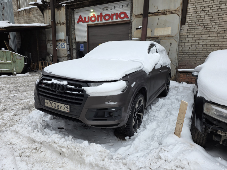

Почему?! Все просто! В декабре 2025г. записался в АУДИТОРИЮ в Питере на решение проблемы со стуком, шумом, как хотите называйте, на холодную.
По договоренности и записи, машину мы привезли в АУДИТОРИЮ уже на январских праздниках, числа 6го по-моему…, т.к. ребята работали уже с 5го числа!

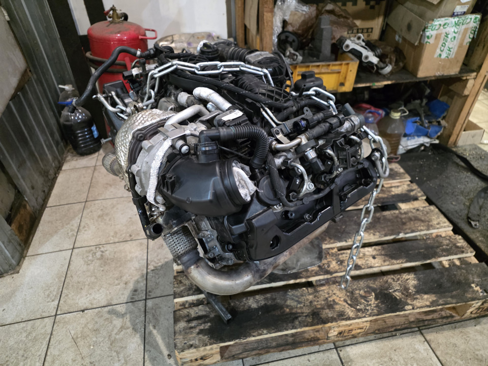

Пропустив куча лишних повествований и эмоций, скажу лишь, что числа 8го-9-го, мотор уже был скинут и дефектован! Мне сразу же позвонили, сказали — приезжайте, по месту решим.
Я лично, считаю это нормальным конструктивным подходом!
Ну, раз мотор скинут, разобран, обратной дороги уже нет, — меняем цепи!
И тут скажу, что лично и очно, наблюдал то, на что собственно жалобы по стуку и были! Цепь была растянута и стучала о натяжитель или успокоитель, как он там правильно называется :))
Все остальное, — дело техники!

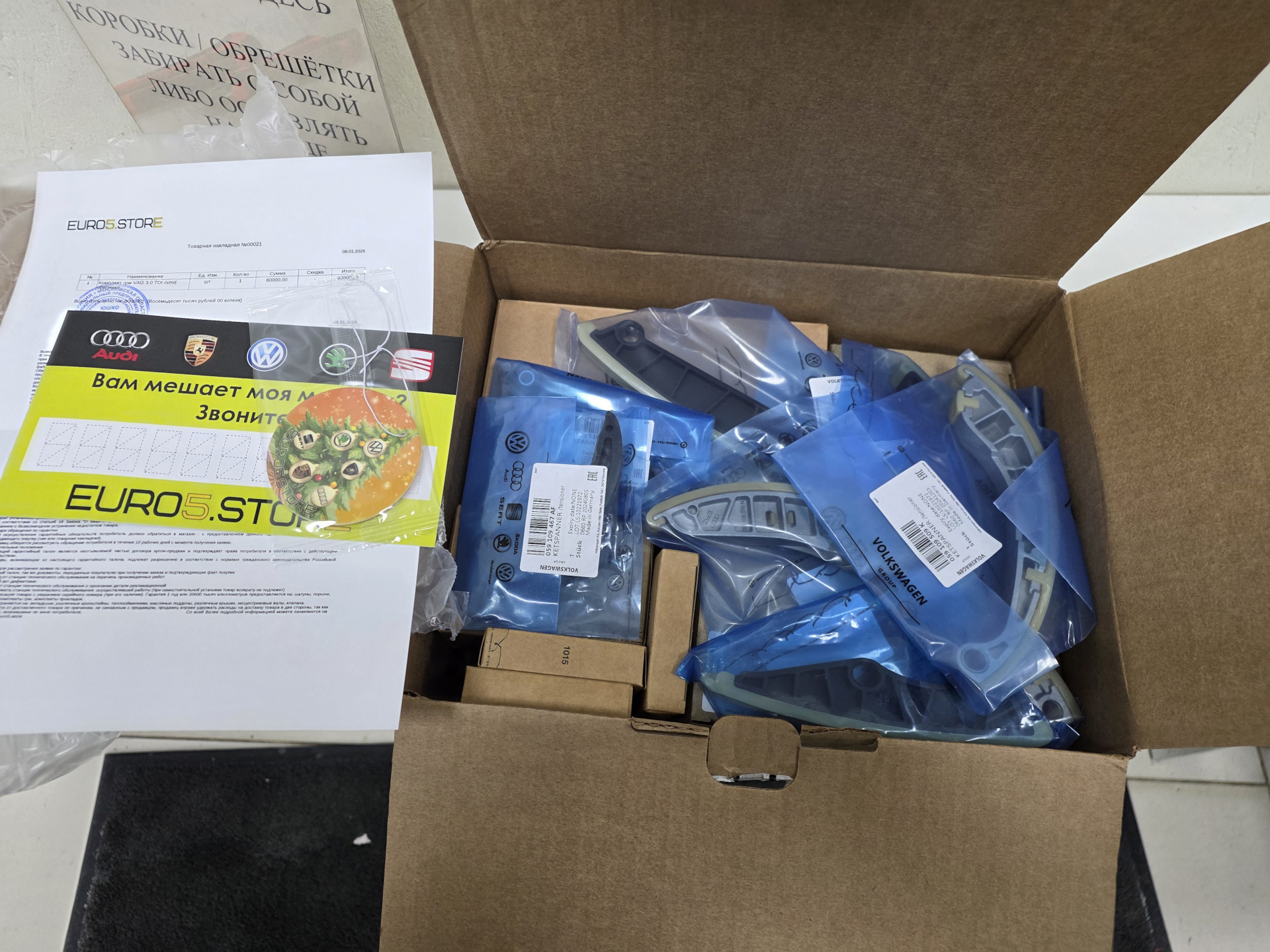

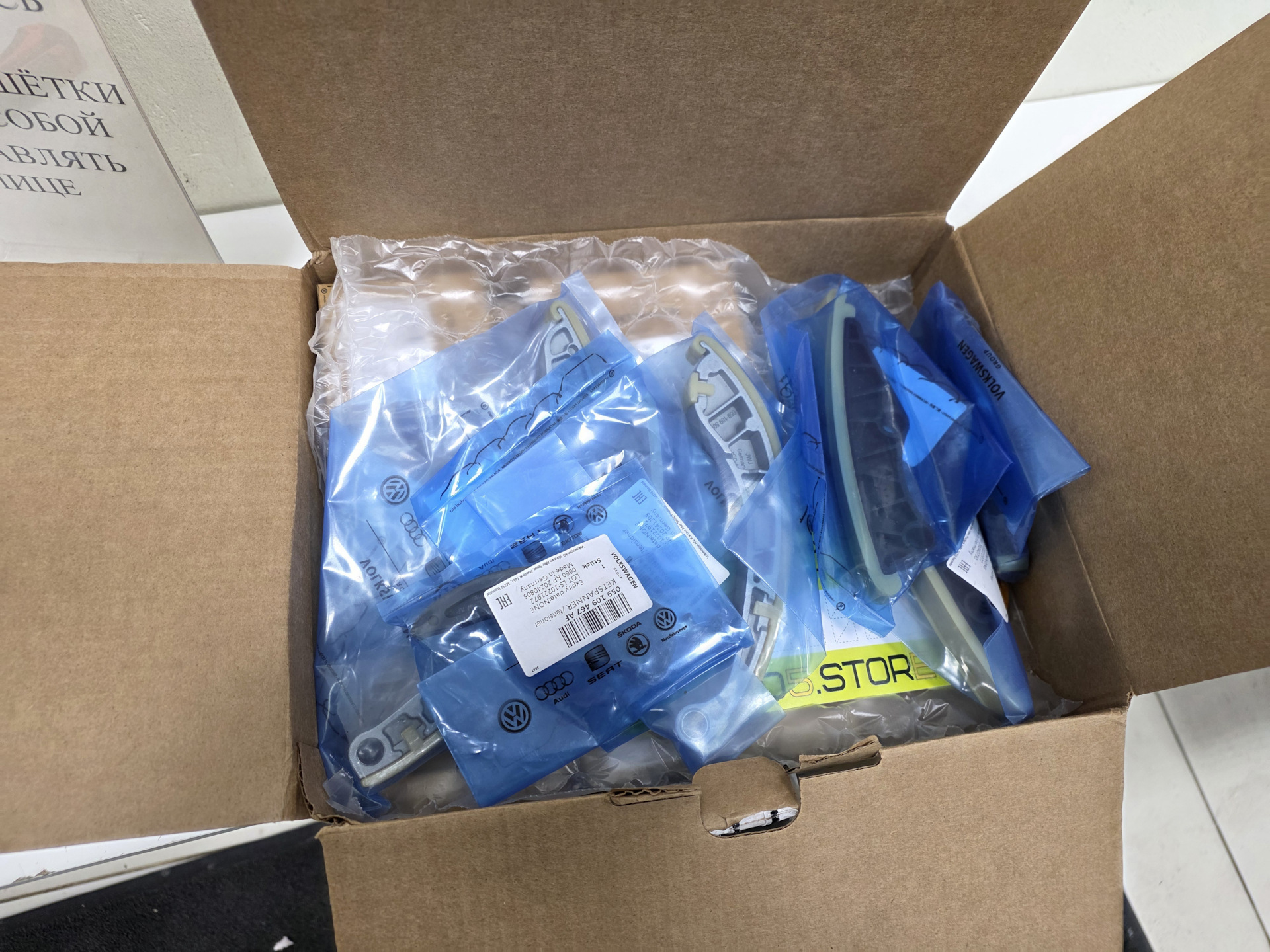

Я взял на себя ответственность найти и купить комплект замены цепи ГРМ для 4М CVMD.
Остальные расходники и сопутствующие материалы — с АУДИТОРИИ.
Этот процесс занял, примернооооо…минут 40 :)), потому как в избранном на АВИТО, было 5-7 вариантов :)
Я доверился :))))) самому дешевому из них :))) Кто не рискует, не пьёт, как известно :)
Итак. Брал ВОТ у этих ребят, — вот этот комплект.
Увы, видимо, в нашем Питере, нет таких магазинов и складов, у кого бы был комплект замены цепи ГРМ, тем более по такой цене…Все в Москве! Ну, ок…
Заказал числа 9го, 11го уже в СДЭКе получил, и на следующих рабочий день комплект уже был в АУДИТОРИИ.

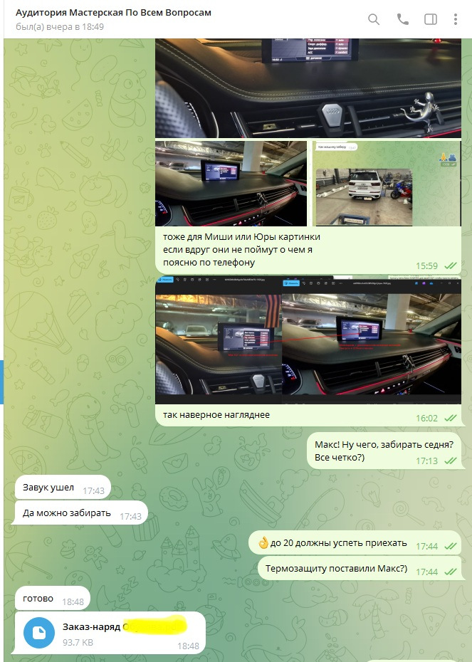

Что для меня было важно, и почему АУДИТОРИЯ?! — профессиональный профильный сервис VAG! под руководством Сережи sergeynik, а не частные исполнители с АВИТО или "есть у меня хороших знакомый, обратись к нему"… — не, не наш вариант!
Второй момент, и об этом я уже писал ТУТ, — машина в декабре была откачена полностью в СТОК! Опять же, по рекомендации Сережи sergeynik. Т.е. мы пошли системным путем!
Ну и не скрою, что уже тогда, еще в декабре, я понимал и знал, что НОВЫЙ ЧИП — мне будет делать sergeynik!
А почему?! —
ну, во-первых — Сережа ТОПовый специалист в области прошивок, со своим, особым подходом, о чем знает вся РФ!
Во-вторых — Серега буквально СПАС мою /S/Q7-семечку! Об этом я подробно ПИСАЛ ТУТ!

После замены цепи ГРМ и всего что требовалось по мануалу для этого процесса, — НА ШОКОЛАДНУЮ был накачен ПРАВИЛЬНЫЙ ЧИП от sergeynik!
Машину забрали с женой буквально вчера, 22.01.2026.

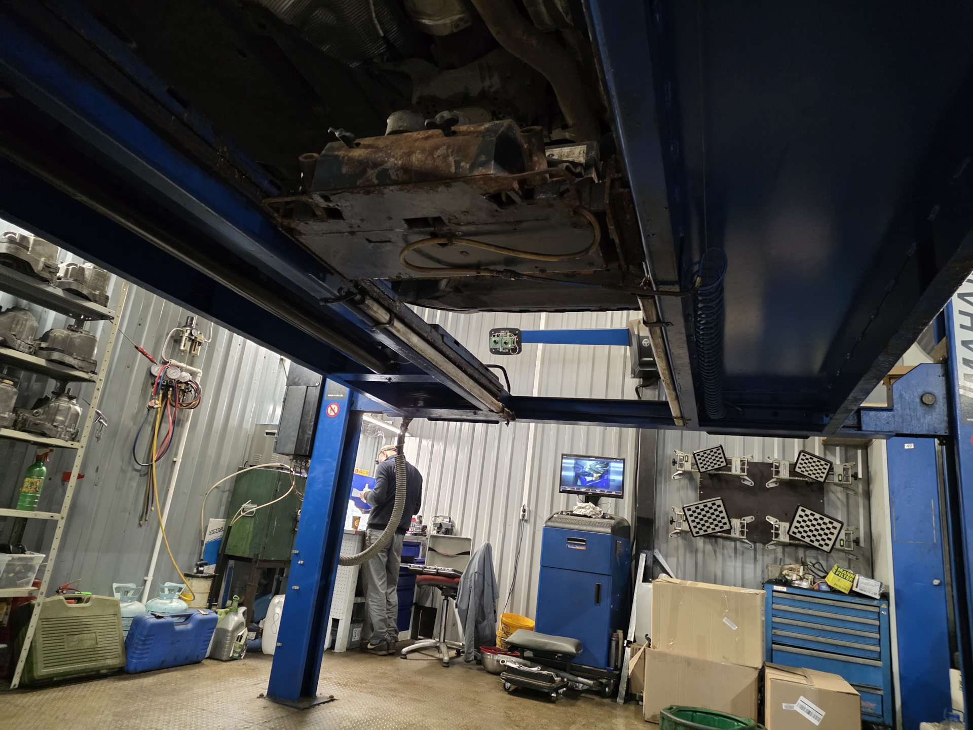

— СДЕЛАТЬ РАЗВАЛ! (подрамник же снимался).
Итак.
19.50 времени, вечер 22.01.2026, выезжаем на двух колесницах из Аудитории, я уже по телефону звоню друзьям-товарищам в
Hot BMW SPb, говорю ПАРНИ!, у меня ситуация, — не хочу откладывать на завтра то, что можно и хочется сегодня :))
Приезжай!
По итогу, домой я вернулся где-то в половине одиннадцатого :)
3 раза заезжал на стэнд, выравнивали в нули)) — ХОЧУ ЧТОБЫ РУЛЬ БЫЛ ИДЕАЛЬНО РОВНО!
Соответственно, пришлось делать, кататься (уклон, колея, жижа на дороге), опять делать, опять кататься и РЕЗУЛЬТАТ БЫЛ ДОСТИГНУТ! Леха, Саня, спасибо, что приняли! Ильюха — ты красавчик, я доволен!

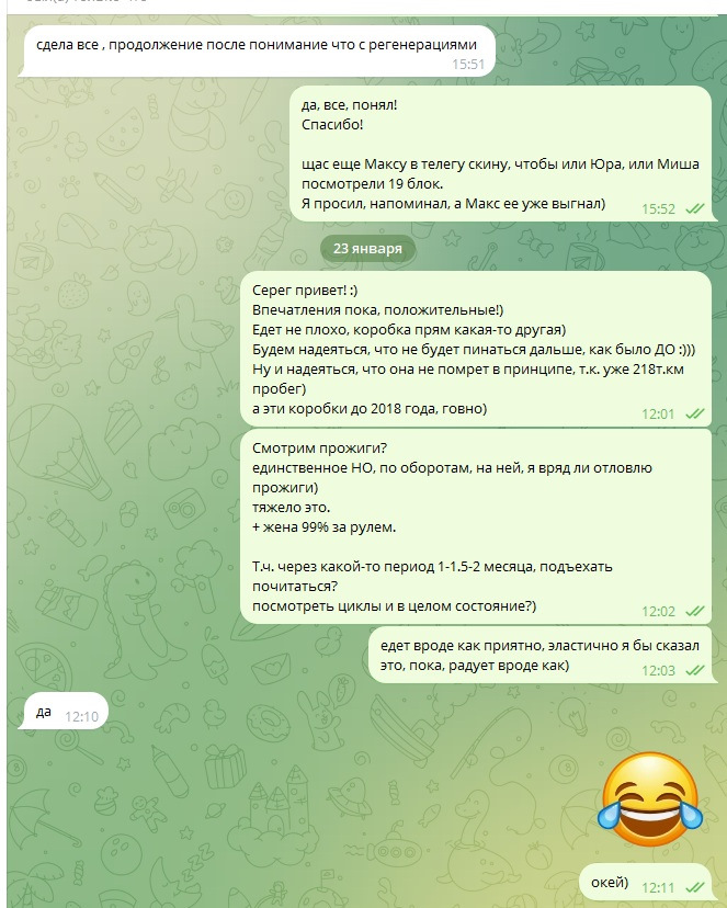

Ощущения — быстрее не поехала (чем первый чип), тем более что до, откатывали в СТОК, после первого чипа, потом да, чувствовался овощ, до Аудитории
Я проехал всего-то километров 10-15 вчера. Ощущения приятные.
Сереже ничего не говорил. Сказал — сделай, пожалуйста, хорошо! По опыту того, что он мне с /S/-кой провернул) Цель и задача — сохранить машину, не ухудшить ресурс, сделать эластично-приятной. Ах, ну да, разобраться с сажевым! Но тут: все понятно! По опыту накаченных ЧИПов на Шоко и Ску (не буду говорить где ранее), форсунки обмануты, смесь излишне богатая, ну и далее по списку…
Соответственно, по саже будет понятно, после какого-то периода эксплуатации :)
Поэтому я пошел по пути доверия :)
АКПП с 200т.км — НЕ ОЧКОВО! А чо очковать? Если она крякнет, то точно не от ЧИПа Сереги…А потому что это 65А 2015 года…все о них знают

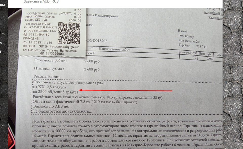

Ну так вытянута цепь или нет можно и по диагностике определить по фазам. У меня пробег 198 тысяч сейчас, цепь вытянута менее чем на 2%.
Да неужели?)))))
да что вы говорите)))))
Простите, без обид, вы между строк читаете?)))))
Ну, хорошо.
Специально для Вас!
В этой сегодняшней записи есть ссылки, гиперссылки, назовите как хотите!
www.drive2.ru/l/721544611197111163/
для вас дублирую!
И напишу текстом! — ВСЕ БЫЛО В ДОПУСКАХ!
Скрин во вложении. Декабрь 2025, за 2 недели по-моему до НГ.
И еще добавлю!
У меня у двух друзей, на моторах 3.0tdi — у одного на Q7, у второго на Туареге, было тоже самое!
Все в допусках! в разных режимах!
Но, — цепь растянута.

Забыли упомянуть очень важные нюансы:
1. После разбора отчетливо видно, что натяжитель цепи полностью утоплен в корпусе и ни капли не натягивал цепь.
Что говорит об утрате давления масла под натяжителем.
2. Фактическое давление масла на ХХ никто не замерял. А это могло косвенно подтвердить утечку давления…
3. Сугубо ваше решение о замене цепи, без видимой на то необходимости. Но больше удивляет отсутствие точного диагноза от сервиса… Крышки вскрыли, цепь провисшую показали, а о причине провисания ни слова…
