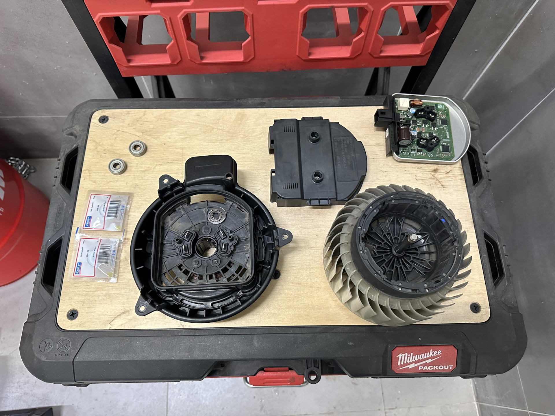

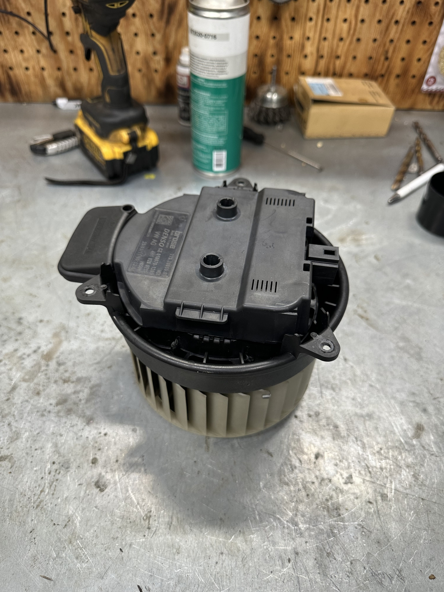

На морозе при выключенной музыке заметил навязчивый посторонний звук от вентилятора печки.Проблема частая и изученная.С учетом того, что стоит доп фильтр — постороннего предмета или грязи там быть не должно.Вывод — износ подшипников.

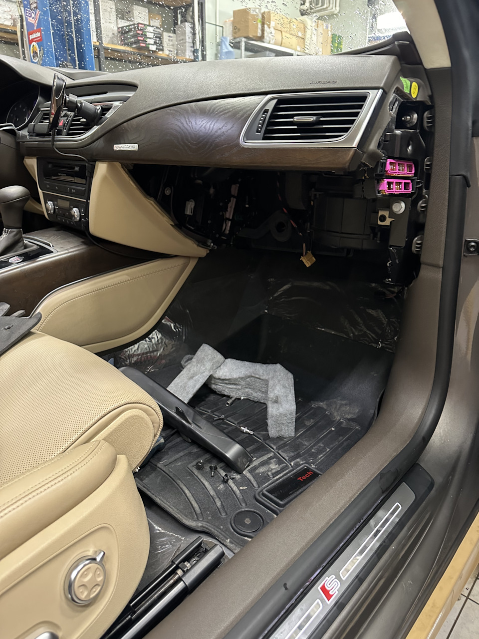

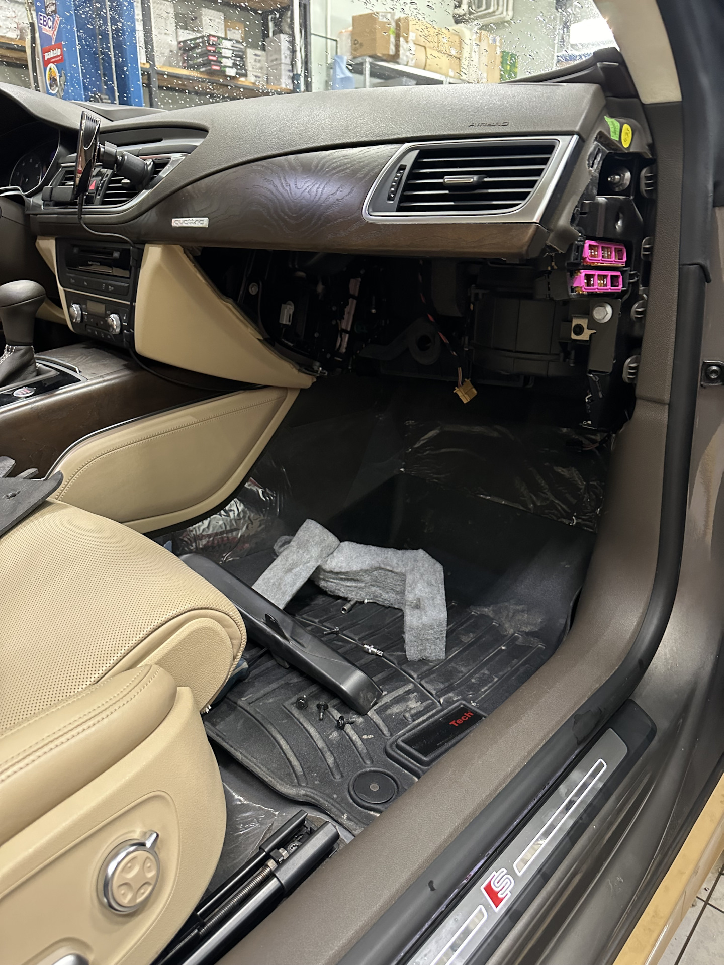

Замена и демонтаж не вызывают сложностей, процедура занимает от силы полчаса.
Делал все как и всегда у себя на базе МануVAGтура

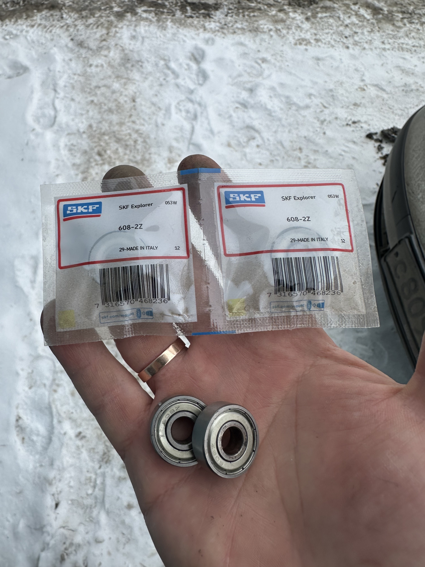

подшипники использовал SKF
• подшипник → 608-2z 2шт
