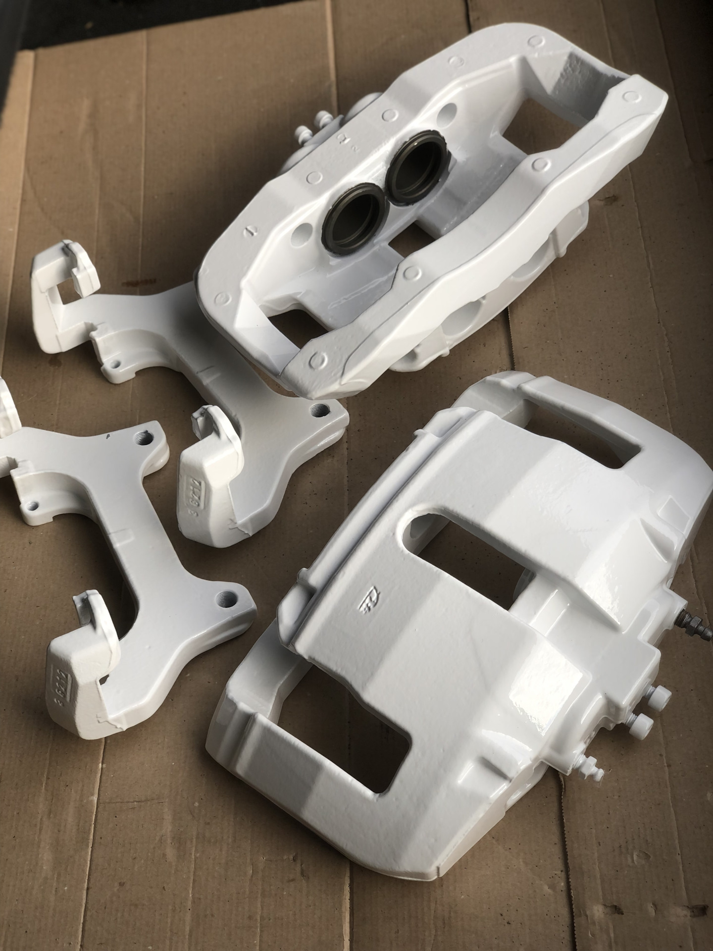

Сам суппорт гораздо лехгче чем от s8, разница веса ощутима очень.
Следуйсчее это ни каких направляюших, вставляешь колодку с верху прижимную пластину и один штифт все это держит.
Следуйсчее наблюдение, они работают более и магче и приатнее при торможении за счет 6 поршней и больших тормозных колодок.
А так же простота замены колодок, выбил штифт не снимая сам суппорт и поменял их.

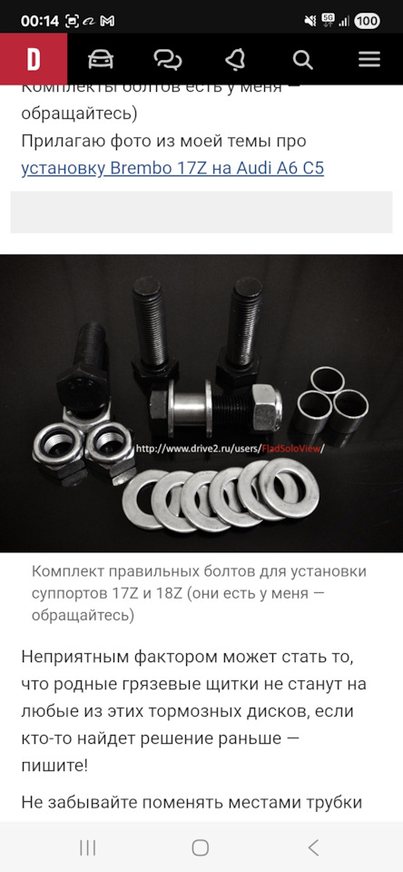

Еще понадабиться болты M14x1.5x50 и втулки с наружным D16, а внутренним D14, длиной 19мм (ширина уха Brembo составляет 20мм)
Хочу подчеркнуть, что потребуются болты с классом прочности стали не ниже 10.9 (ниже классы НЕ подойдут).

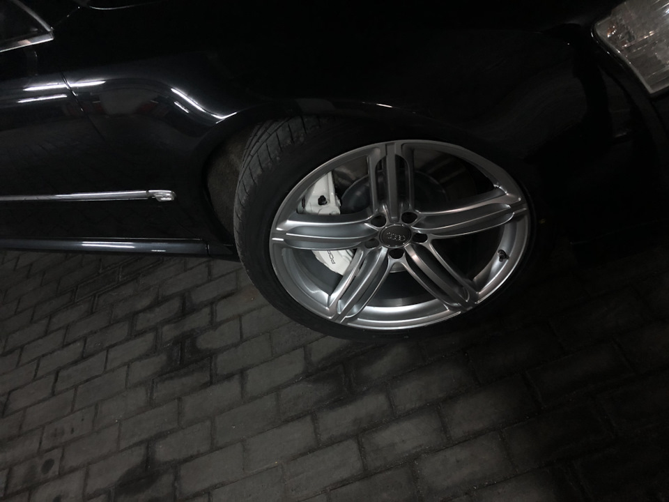

Что могу сказать по итогу, да визуально тормозные диски кажеться горпздо меньше чем от s8, но я ужп привык.
Тормоза стале болие мяхгче чем были, но в этом есть свой фетишь, если требыеться быстрое оттармаживание то нажимая педаль тормоза сильнее она тормозит как вкопанная.Одним словом пока только положительные отзывы.

вот пишешь про втулки, а болт куда вкручивается? Получается идут уши суппорта, потом уши на кулаке — потом диск. Ты нарезал резьбу в ушах в кулаке? чето я не догоняю!
Пртвет.Втулки идут в новый суппорт.Болт идет сплошной через суппорт в кулак и потом идет гайка.
Т.е прикручивается суппорт, а потом вставляется диск? Место хватает чтобы вставить диск потом?
Сначяла диск и потом одеешь суппорт и вставляешь болт с наружной стороны а со стороны диска контргайку места хватает и ничего не мешает хоть место там не много.Защиты надо снимать иначе упреться в нее диск тормозной я это еще не решил но в планах.
Всё теперь я понял. Спасибо большое. Буду искать диски и звонить токарю.

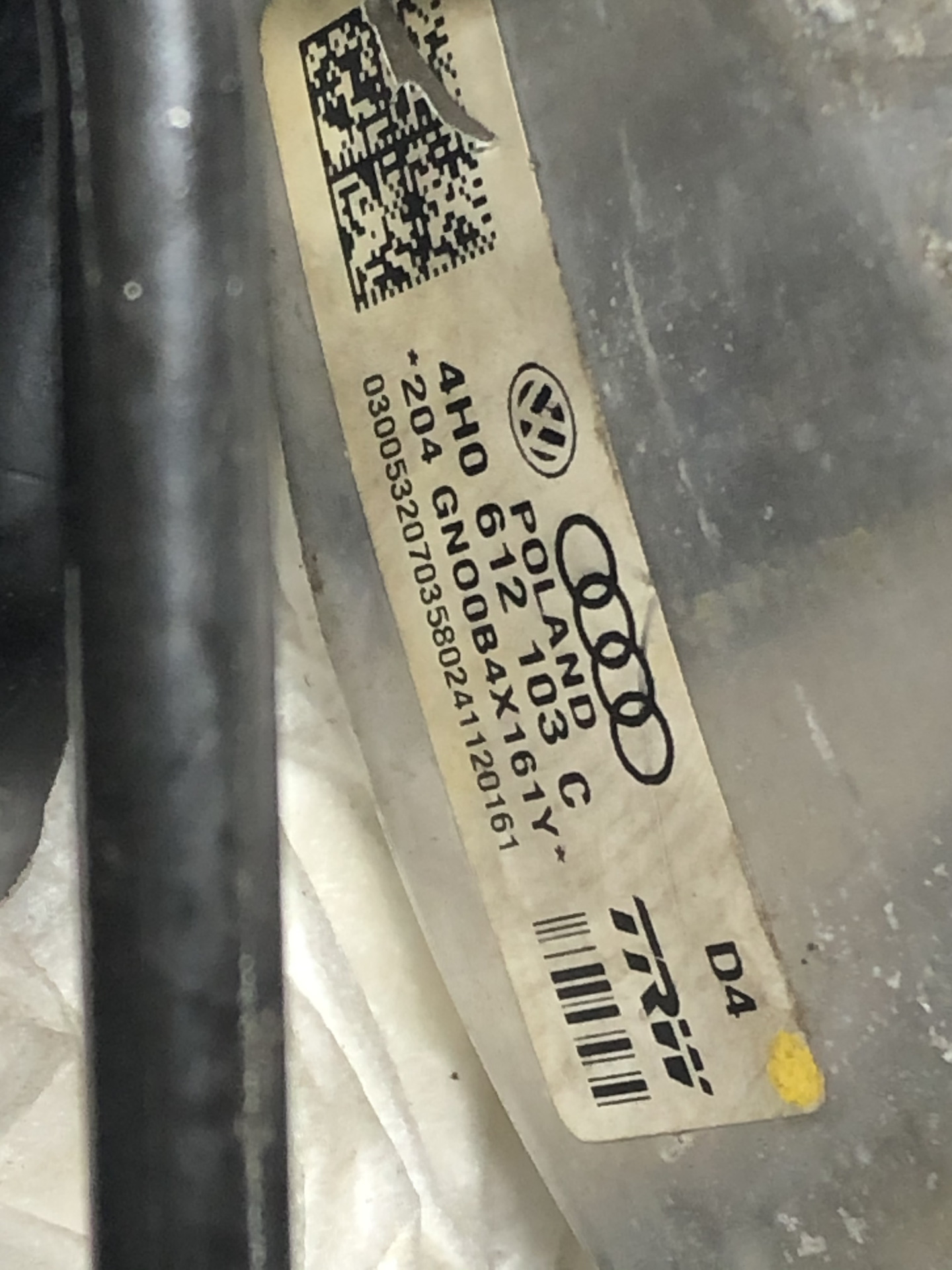

А подскажи, гтц от а8 д4 как-то повлияла на тормоза? Ещё помню, что у тебя была проблемка в свободном ходу педали тормоза
Ставится он с доработками каким-то на д3?
Сам ВУТ одинаковый по производительности (такой же диаметр, две мембраны), гтц у D3, C6 17мм диаметр. У D4, C7 15мм. За счет этого у д4 хуже обратная связь, педаль более нежная, для достижения одного и того же торможения на педаль нужно легче нажимать. Я думаю многие замечали что когда садишься в современную машину тормоза кажутся суперскими хотя там какие нибудь 320мм .отдельно гтц в вут от д3 не станет изза другой длины штока внутри. Всборе все болт он только бачок жидкости нужно купить от а4 б7, а6 с5 плоский и переделать трубку вакума

Привет. После общения с тобой, выяснил что на d2 такой же гтц. Поставил всё от d2: гтц, вакуум, бачок.
Привет. Я вот думаю обратно гтц д3 поставить чтобы острее педаль была. Но не хочется потерять легкость как сейчас на гтц 15мм
После изучения твоего опыта, увидел что ты поставил 6рот. Для такого кол. поршней наверное будет лучше гтц d3 27мм.

Как-то неоднозначно — зачем древний суппорт z18? Из-за относительной простоты установки? Про колодки не совсем понятно — будто меняешь их перед каждой поездкой))
Суппорт не совсем древний тут я не соглашусь.Первое что мне нравиться в18z так это отсутствие напраляющих.
Второе они работают приятние чем сток s8 ate.
И понятное вес суппорта в сравнение с ате не малый.
