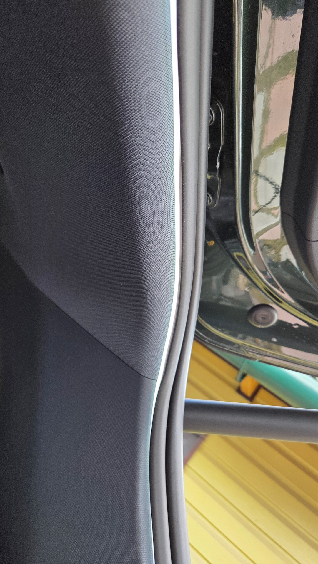

Пришла с али светодиодная лента для багажника (брал тут). Заказывал до нового года, около 1,4 к вышла.
Комплект хороший, с фишками, чтобы только подключиться к плафону багажника, предохранителем, лопаткой и проволкой, чтобы вытягивать провода через обшивку. Светит сразу, без светомузыки🙃
Почитав бортжурналы других товарищей уже знал, что придется столкнуться как со сложностью вытаскивания плафона, так со снятием левой обшивки багажника. Так и случилось😂
Сначала пытался аккуратно вытащить плафон — не получалось.
Дальше пошли попытки аккуратно снять левую часть обшивки, получилось отстегнуть только верхние застежки между обшивками салона. Снять с клипс, которые пристегивают обшивку к кузову без съемника аккуратно — не выходило.
В итоге вернулся к попыткам снять плафон, но вооружившись уже феном жены:) И это дало очень хороший результат, разогретый пластик стал мягкий и пластичный, снялось все гораздо легче. Для тех, кто будет повторять путь по снятию плафона — записал небольшое видео, где со всех сторон заснял этот плафон.

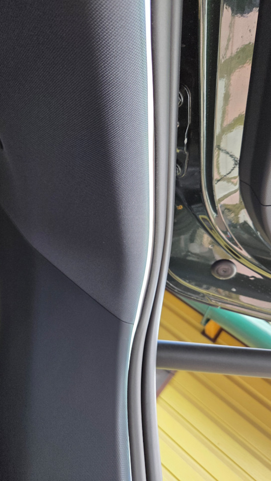

Ну а после снятия плафона все становится очень просто — с помощью проволки затягиваем фишки от светодиодной ленты к плафону и подключаем их
Ну а дальше остается уже только проложить ленты вдоль уплотнителя.
Лента встает плотно, держится за счет уплотнителя, ничего не выпадает. Свет получается не прямой, в глаза ничего не бьет, при этом освещает багажное отделение.
В итоге получается так:
Лента не супер яркая, не прожектор, скажу честно:) Однако света хватает, чтобы в темное время не страдать от недостатка освещения. Ну и как фоновая подсветка авто вполне смотрится. Однозначно доволен этой доработкой.

Тоже поставил. Но с понижающим DC-DC преобразователем напряжения LM2596. Теперь светит и не моросит. Лента была чуть длиннее проёма, но обрезалась без проблем. Вопрос к китайцам нафига ТАК плотно садить плафон в багажнике?!

Может кто сталкивался, поставил дополнительно ленту освещения в багажник, при открытии загорается на какое то время и гаснет?
Такая же фигня. Надо ставить Понижающий DC-DC преобразователь напряжения LM2596.
Ставишь на 10.4В и всё работает.
