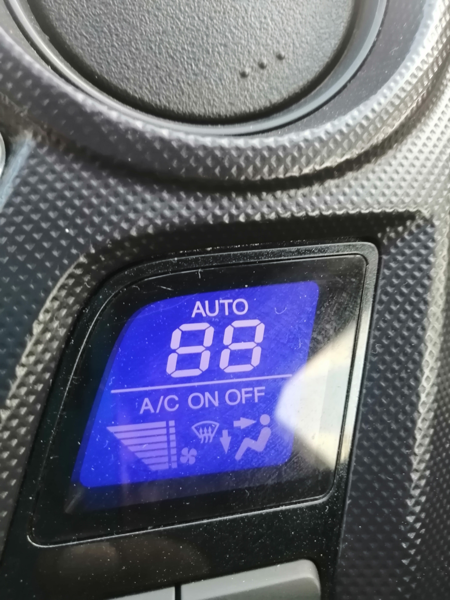

Что бы запустить тест, нужно включить зажигание и зажать кнопку AUTO не отпуская зажать on\off
и на жк экране мы увидим результат теста. Если ошибок нет то будет написано NO. если есть коды ошибок DTC, они будут выводиться на экран в виде буквенного кода:

Ознакомившись с ошибками мы переходим к их устранением. Лично я столкнулся с ошибкой "D и AUTO". при монтаже магнитолы, отключал датчик света.
Ну вот все неисправности устранены, но ошибка осталась. как же стереть ее?
Удаление ошибок DTC из памяти компьютера
1. Поверните ключ зажигания в положение OFF.
2. Нажмите и держите кнопки AUTO и обогрев ветрового стекла, и поверните ключ замка зажигания в положение ON (II).
3. Индикатор обогрева ветрового стекла будет мигать 5 секунд, затем коды неисправностей будут стёрты.

Здравствуйте 🤝 подскажите пожалуйста делаю все как вы сказали но код ошибки не выскакивает мигают две цифры 81 и 83
У меня что-то все ошибки показывает
