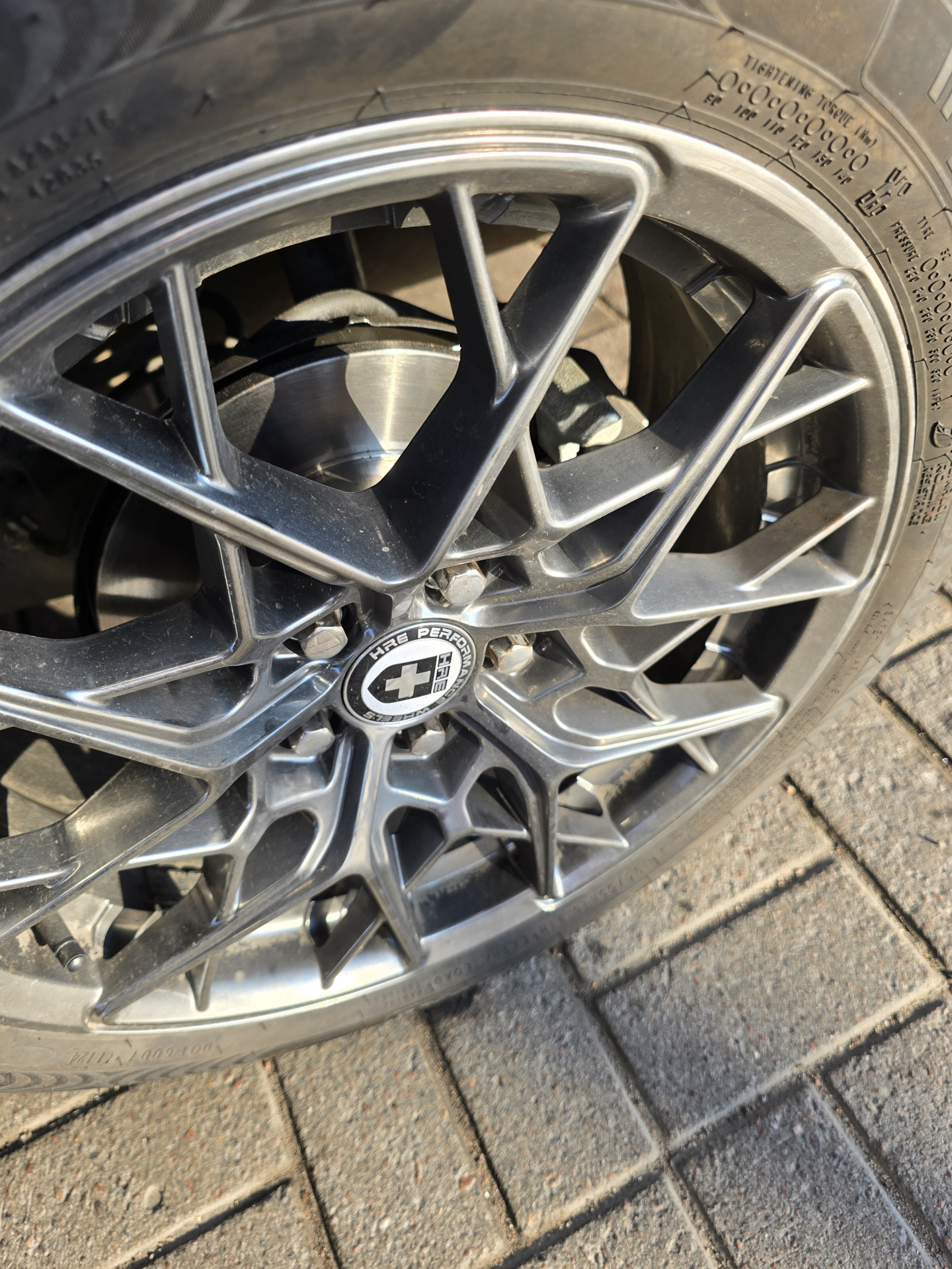

Добрый день, после проведение ТО приговорили задний тормозной цилиндр, тормоза барабан, подскажите артикул заднего тормозного цилиндра, может у кого нибудь есть?

шляпа, поставил диски вместо этого барахла, каеф просто
FAS-456
www.drive2.ru/market/offers/1608200
Фигня
Zber
Встает болт он?
Да, встает болт он. Брал готовый комплект на авито(под авто без ушей через проставки), суппорта орига, колодки орига, щитки орига, шланги АТЕ, диски и тросики ручника аналог.
30к
Задние барабанные тормоза в сборе VW Polo / Skoda Rapid.
Номера: — Щитки — 6RU609425B и 6RU609426B. — Тормозные колодки — 6RU698525A. — Комплект крепления — 6RU698545A. — Тормозные цилиндры — 6RU611053C. — Барабаны тормозные — 6RU609617A.
