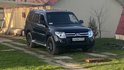

За всю историю владения Паджеро-4, лобовое стекло менял уже раз пять, причём последний раз — года полтора назад… Время научило без заламывания рук и закусывания губ реагировать на появление сколов и трещин, приняв за аксиому, что лобовое у нас – расходник, как тормозные колодки.

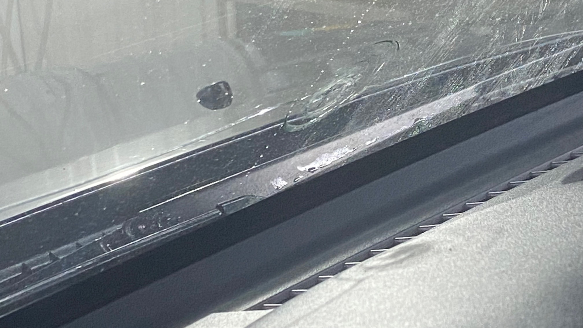

Пробеги в основном трассовые. Последнее стекло было орденоносным рекордсменом даже для меня:
— 8 или 9 простых сколов,
— один бычий глаз от чего-то крупного по центру чуть выше щёток
— 2 полных законченных трещины. Одна (как Москва-река) тянулась понизу от центра бардачка, вверх на 5 см и далее до датчика солнечной активности. Вторая (как Волга-матушка) брала своё начало от первого скола справа по-центру у молдинга и тянулась, извиваясь, к водителю… у левого края зеркала заднего вида она резко шла вниз и затем продолжала свой путь до молдинга левой стойки.
— одна новая трещина, появившаяся осенью из очередного скола справа, и зажившая своей паучье-ползущей жизнью с началом холодов.
Удивительным было одно: все эти шрамы нисколько не мешали нормальному обзору с места водителя! «Водительская Бойница» по вертикали от солнцезащитной полосы до горизонтального среза козырька приборки и по горизонтали 5 см слева от стойки и до вертикального среза начала зеркала заднего вида – эта часть была без повреждений. Я даже начал верить в то, что смогу дотянуть до весны…

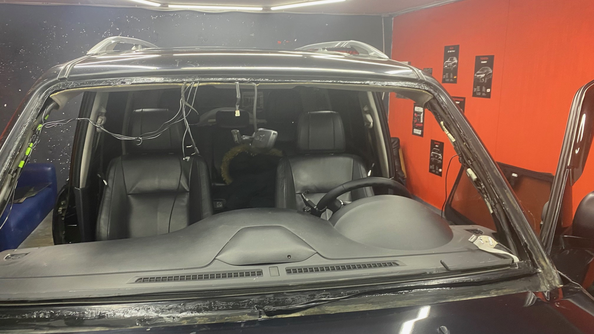

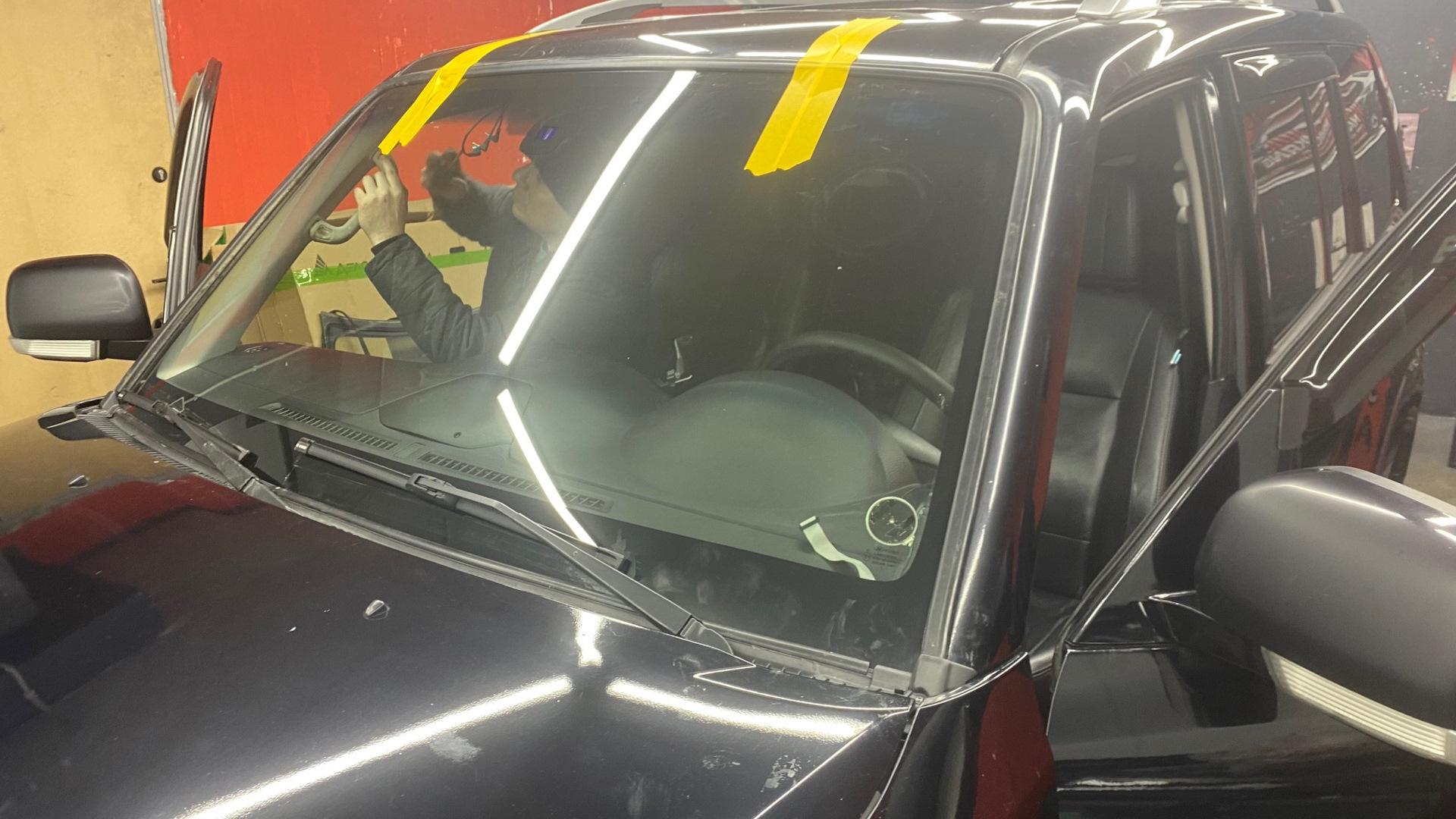

Пару дней назад, по пути с работы, в этом противостоянии была поставлена крупная точка в виде нового бычьего глаза прямо перед водительским взором.

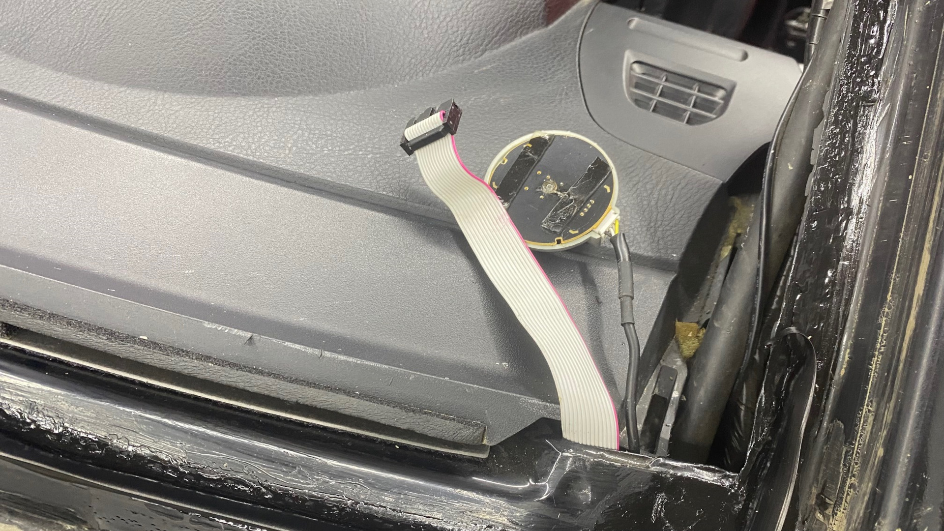

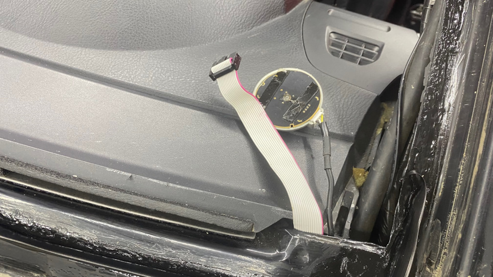

Быстро была найдена контора недалеко от дома, стекло подобрано максимально дешёвое, исходя из необходимости: подогрев зоны щёток, датчик дождя/света с шелкографией, зелёная полоса сверху. Полностью атермальное стекло стоило бы +3 тыс.руб., но такого не было в наличии.
В итоге:

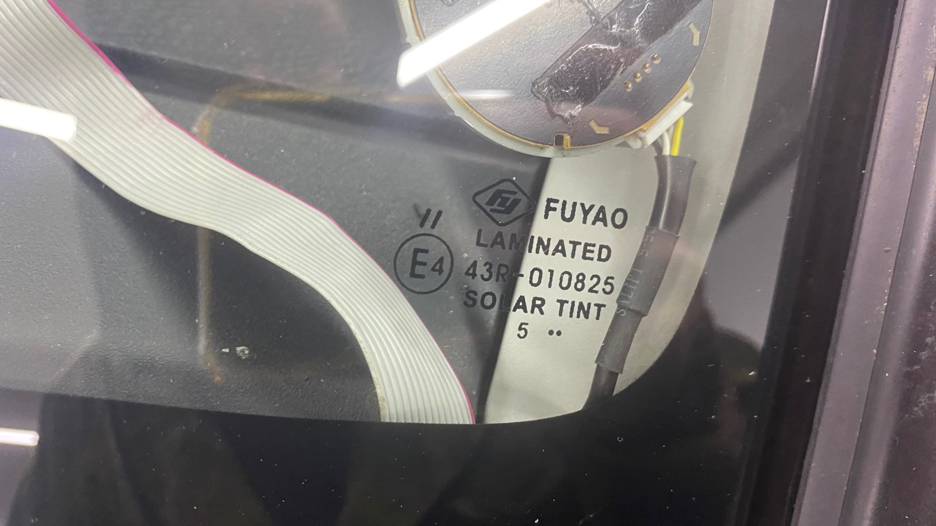

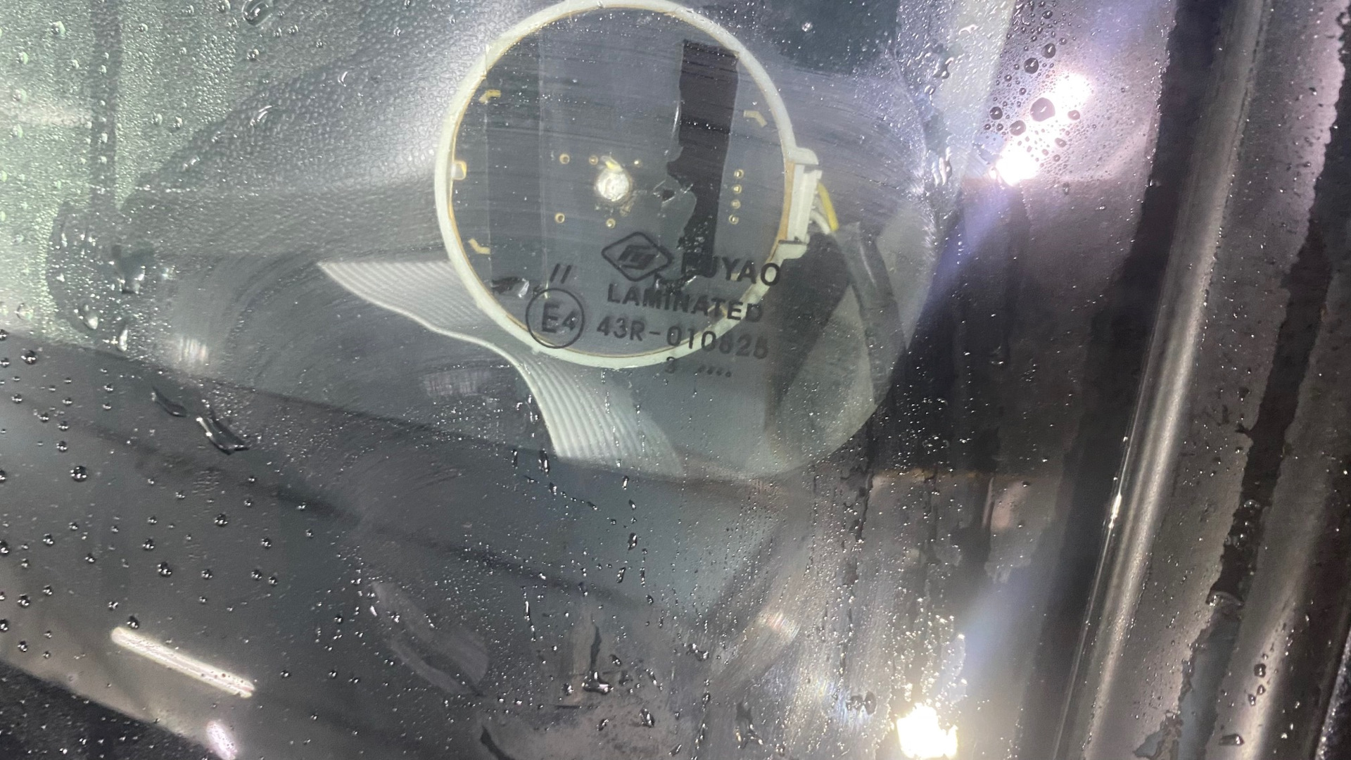

— Fuyao Laminated 43R-010825 (удивительно, но предыдущее было таким же, только чуть маркировка отличалась)
— молдинг от дореста (чтоб без заколхоженья «Стрелки» MR557477
— нижние заглушки под этот широкий молдинг 7405A074 и 7405А075

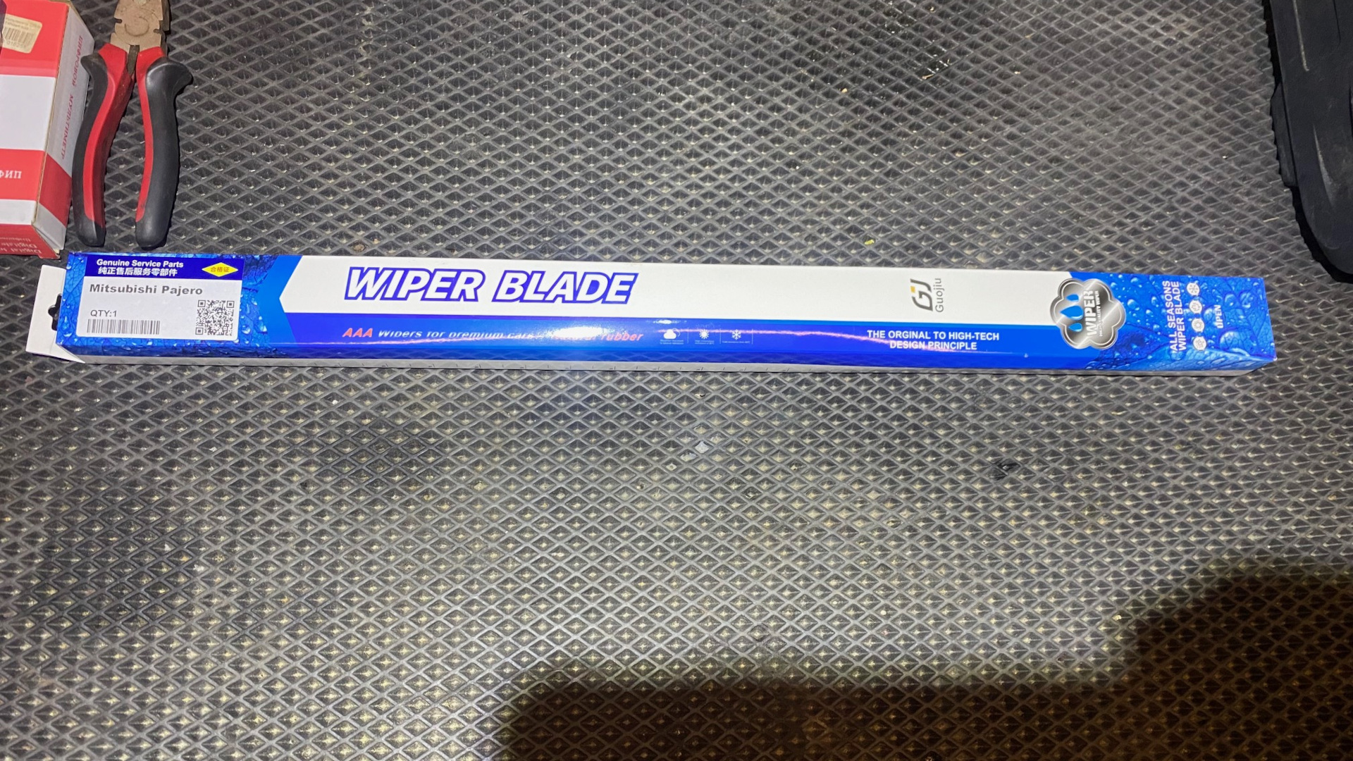

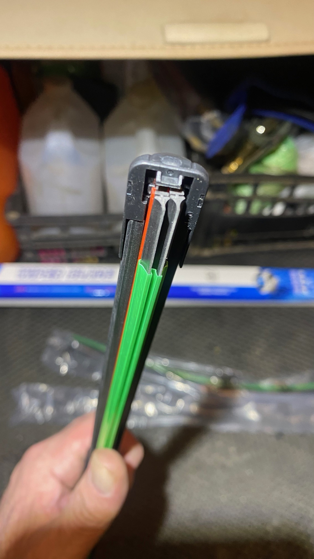

— какие-то лютые китайские щётки с двойной резинкой – не могу советовать, сам впервые такое поставил.
Всё удовольствие с заменой – 23 600 руб.
