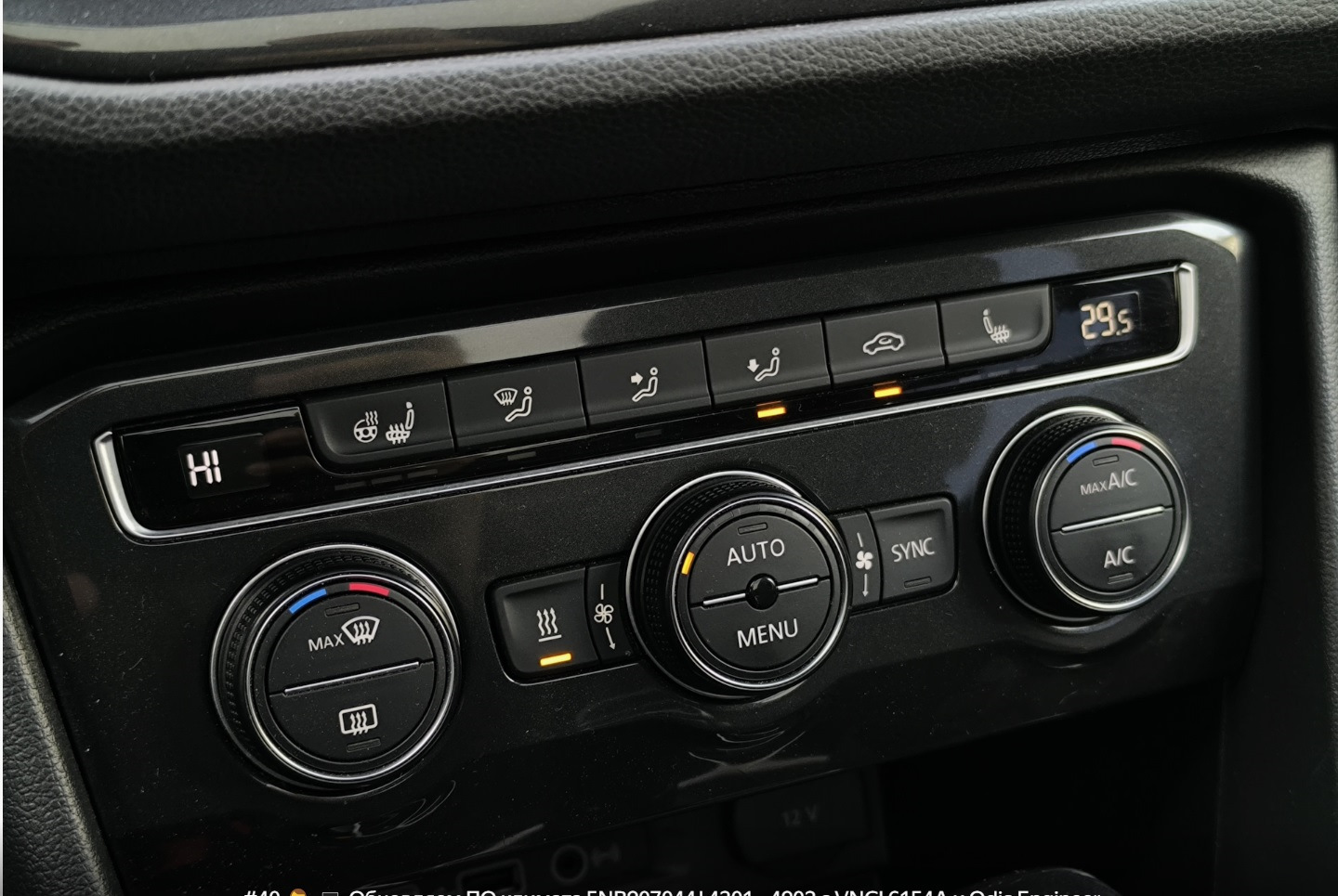

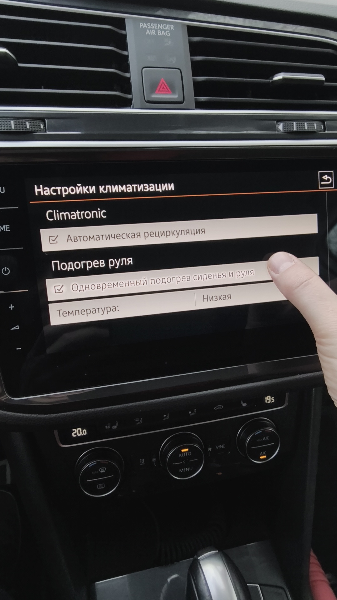

После наступления холодов снова дала о себе знать небольшая бага климата т.к. я стал чаще пользоваться обогревом руля.
Для меня она выражалась в отсутствии памяти выставленного уровня обогрева руля, и в некорректном поведении настройки "Одновременный подогрев сиденья и руля". Данная настройка в меню, не отжималась. Помогало переключение уровня обогрева руля. См. картинку или видео

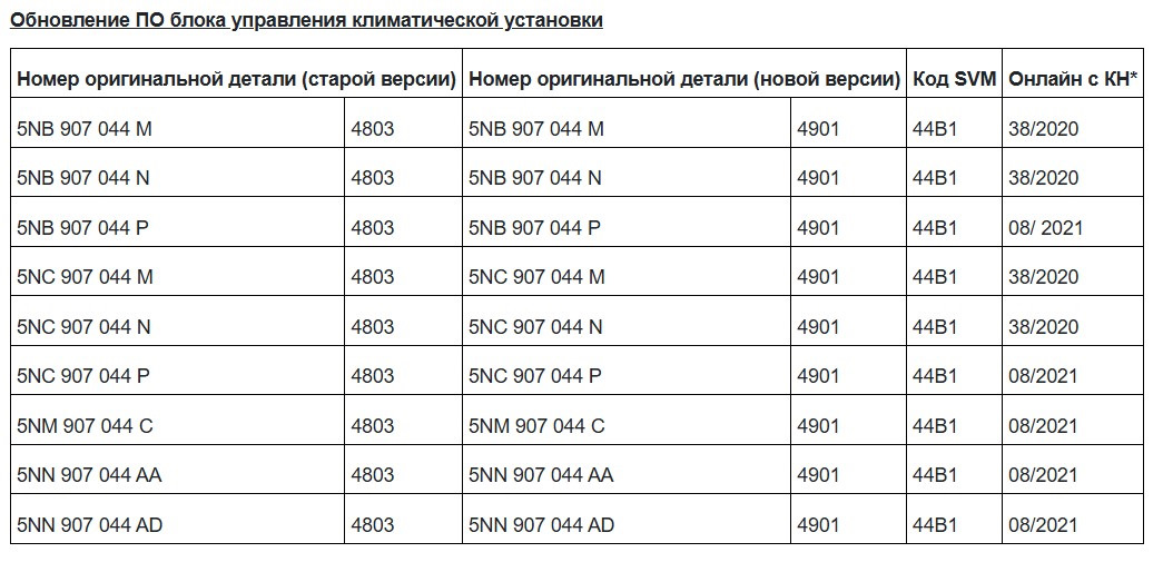

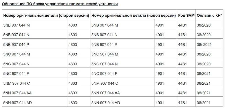

Решение было найдено на просторах Drive2 в посте, аж от 2021 года, там описывались аналогичные проблемы:
Прошивка климата SW 4803

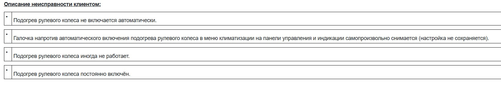

А также информация была найдена в базе TPI под номером 2058615/4.
Итак моя проблема описана: "Галочка напротив автоматического включения подогрева рулевого колеса в меню климатизации на панели управления и индикации самопроизвольно снимается (настройка не сохраняется)."
Отлично и мой блок подпадает под TPI:
Мой сетап это:
08. Heater and climate
VAG Part number: 5NB907044N
Software version: 4803
При наличии доступа к Колхозникам с полным текстом предписания можно ознакомиться по ссылке: TPI 2058615/4

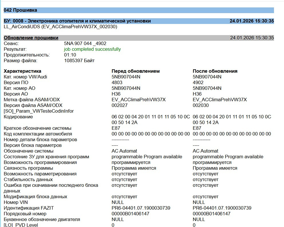

Снова хватаем красный VNCI 6154, смело вонзаем в OBD2, открываем ODIS Engineering --> 42 Функции автомобиля --> Прошивка
Прошивку брал с сервиса EBUFLASH (Колхозники). Для быстрого доступа выложил у себя:
SW 4902
После прошивки обязательно меняем в "Кодировках" климата (блок 08), следующую настройку:
[LO]_Heated_steering_wheel_version: на [VO]_LRH_Gen_2
В противном случае, из меню магнитолы пропадёт настройка обогрева руля.
Кстати, "Кодировки" и "Адаптации" после прошивки не слетают, прогнал сравнение через ODIS Explorer.
