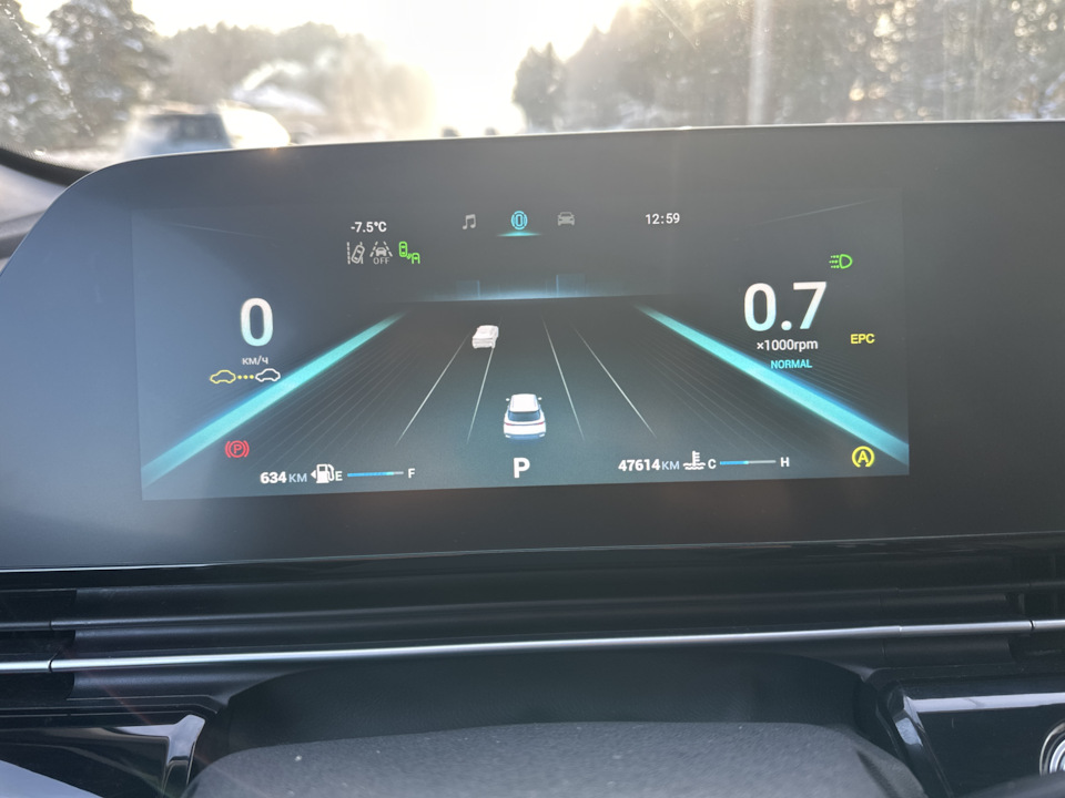

Всем приветы. Сегодня мороз ударил. Решил на мойку сгонять, пока дороги сухие на чистой машине поездить. Выехал с мойки и минут через 15 мощность двигателя упала, затроил как будто, загорелась ошибка ЕРС. Еле на обочину съехал. Потом скинул клемму, подождал минут 5-7 подключил обратно. Не помогло. Покатился потихоньку к дому. Машина больше 15 км в час не ехала. Встал на обочину, заглушил. Завел снова, двигатель заработал, но ошибка горит все равно.
Кто сталкивался? Подскажите)
Добавляю.
Через пол часа, примерно, все прошло само собой)

Катушки смотри. Может пробой наконечника. Но катушка 90%
Отогрейте в теплом гараже
Покатался, ошибка погасла)
Много электроники, бывает
Wasgen4ik
Ненадолго
Датчик в морозы по началу будет показывать что не работает, после прогрева сомо пройдет, три года так по зиме, особенно в морозы. Вот когда красным датчик загорится и не будет пропадать даже в теплом боксе то это уже не исправность.
Спасибо, прошло

PS: есть вероятность, что мобиль "наглотался" водяных паров на мойке по самое некуда, а после выезда на мороз эти пары мгновенно кристаллизовались. Думаю, заезд в тёплое, сухое помещение и нахождение там час-другой избавит от проблемы.
Мож на мойке какой датчик залили?
Если мыли под капотом — то вполне может быть. Хотя вполне достаточно чтобы машина наглоталась водяных паров…
Скорее всего, это есть самое верное объяснение.
Все прошло) и ошибка сама погасла
