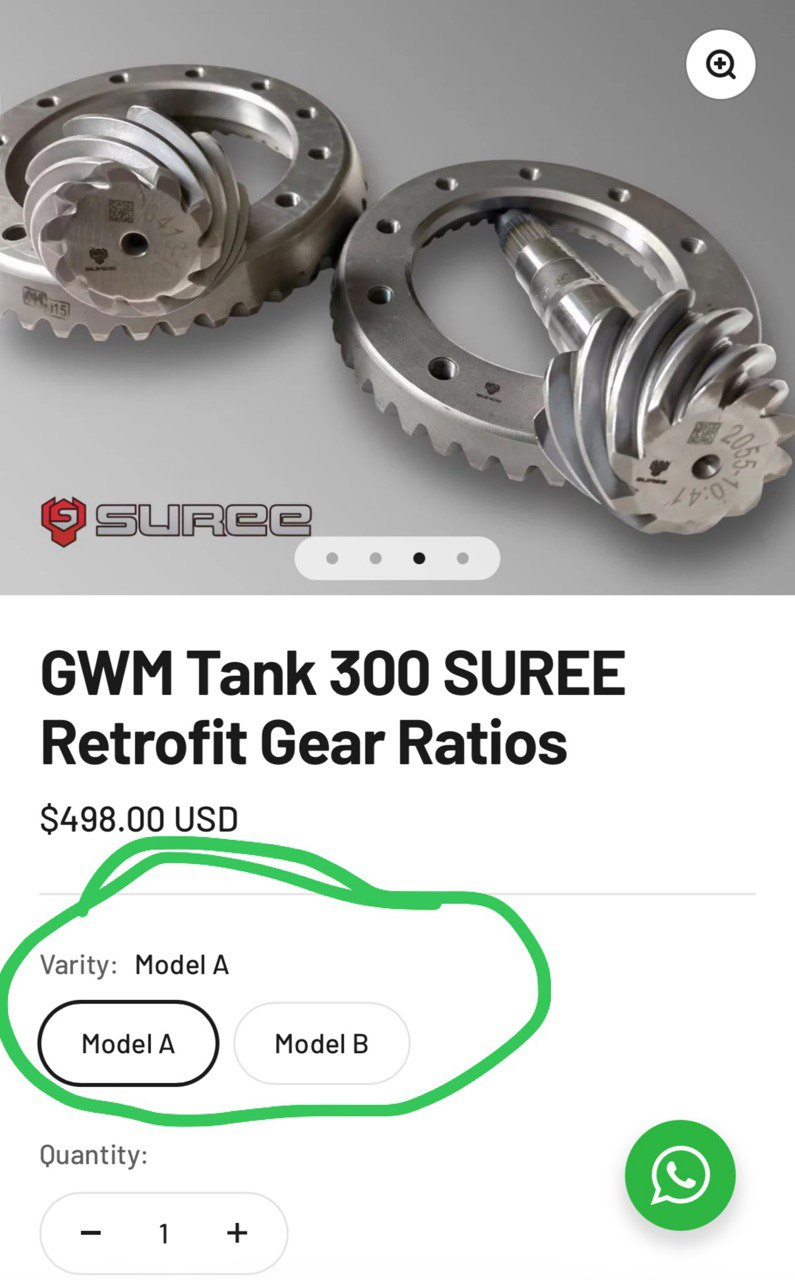

ПАРЫ SUREE 4,56 подскажите в чем отличие MODEL A и MODEL B?!

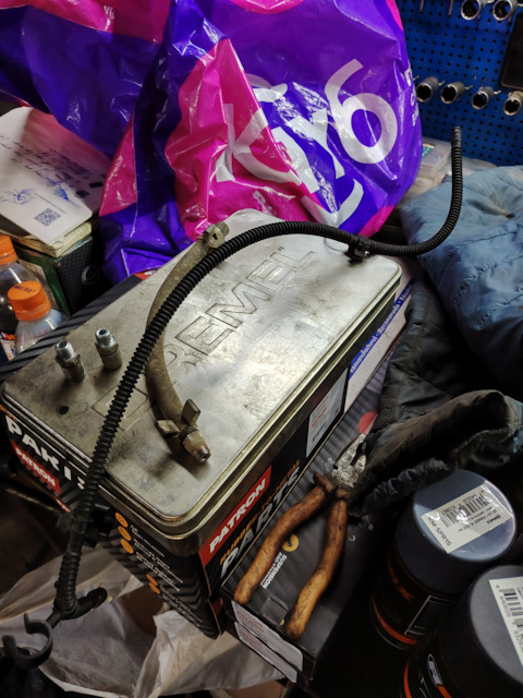

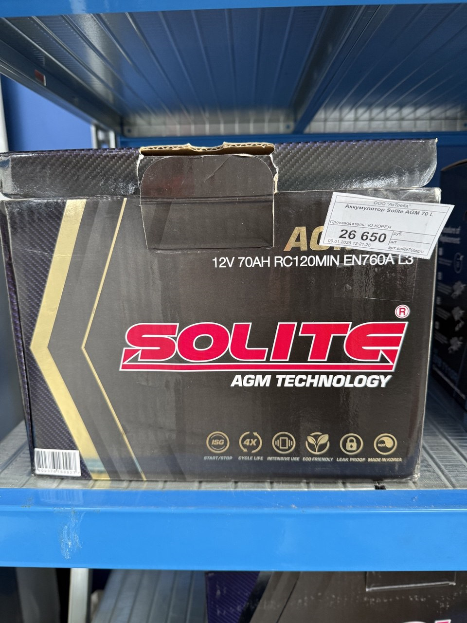

Аккумулятор замерз, внутри лед, отдал в ремонт. Но думаю чуда ждать не стоит, нужно покупать новый.

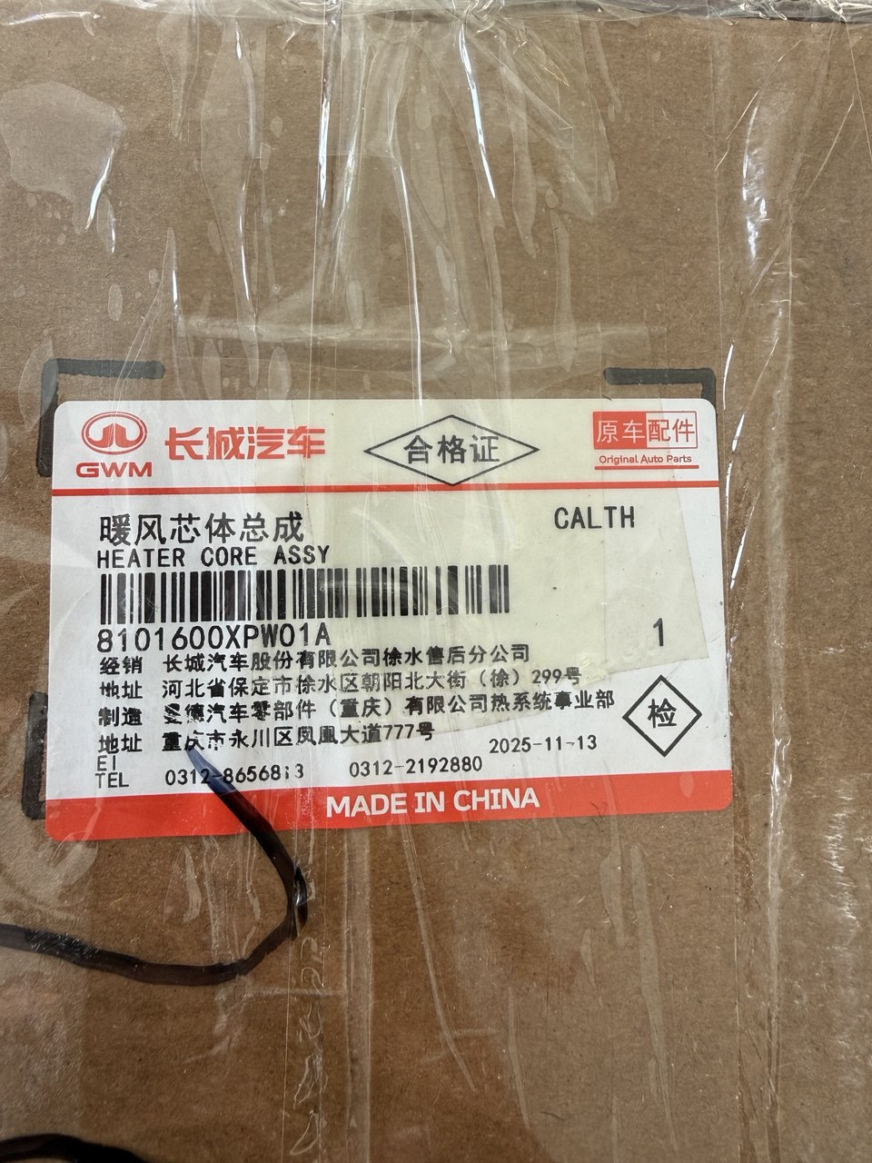

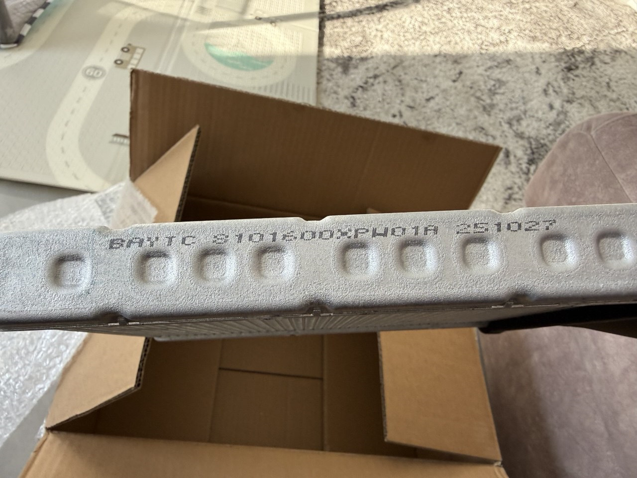

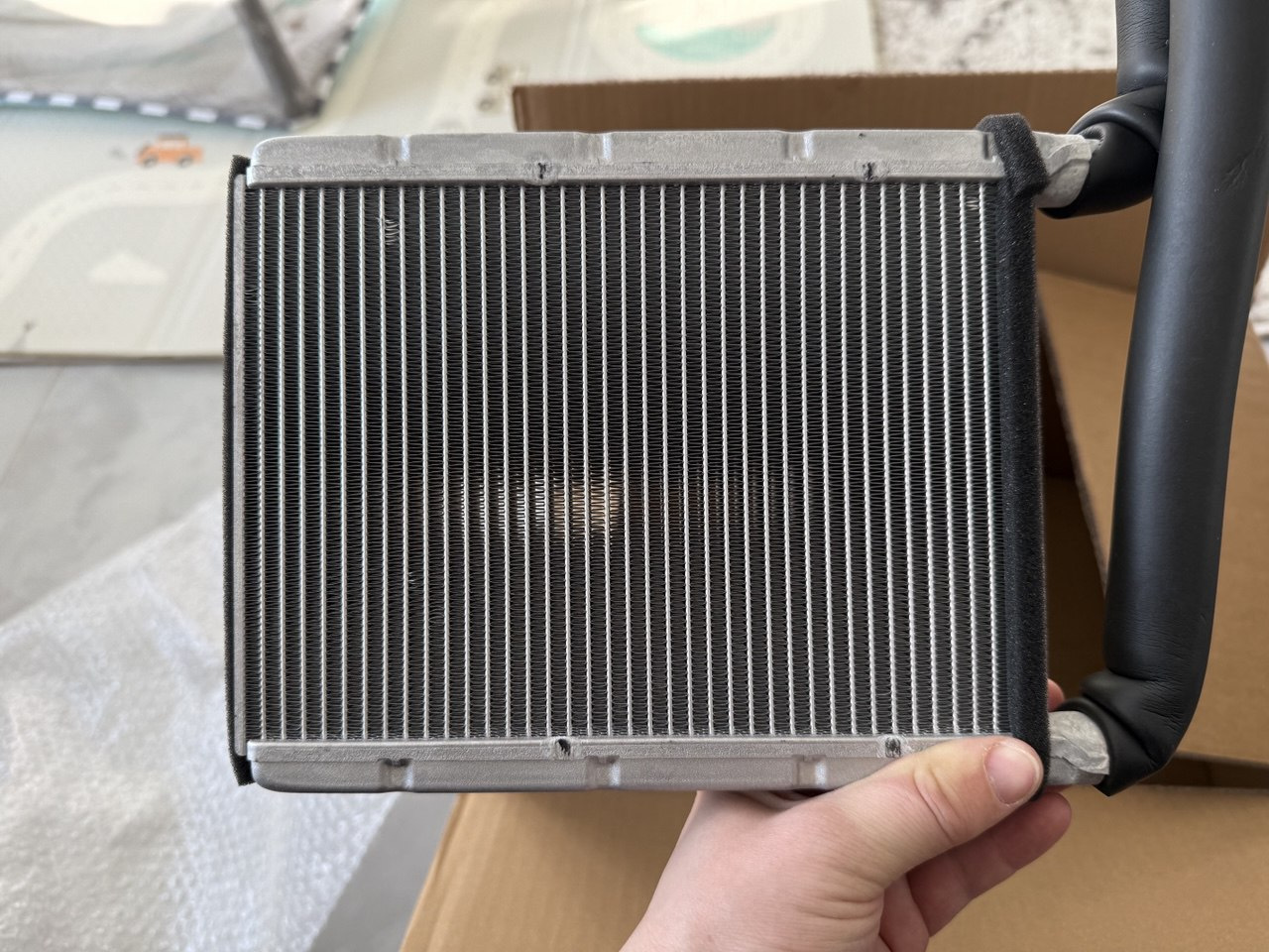

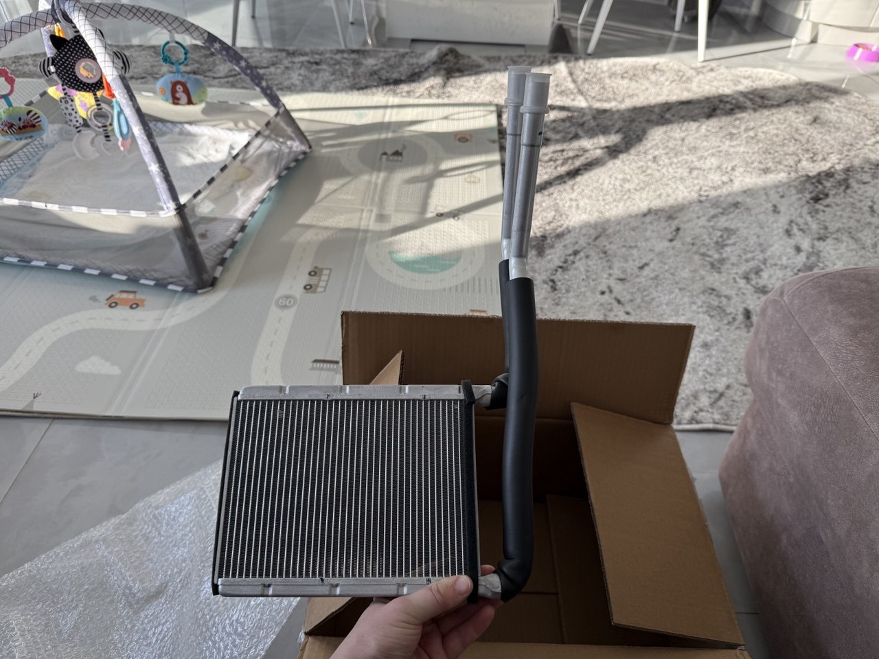

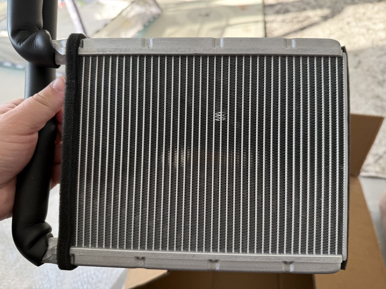

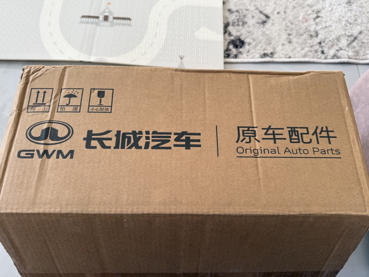

Заранее купил радиатор печки 8101600XPW01A 6920р., это болезнь всех Танков из Китая.
Подсчитал передаточное число, надеялся что будет 4.11 или 4.56… но по итогу сток 3.9
Хотелось поставить колеса побольше 315-70-17… около дюймов 33-34" дюйма так как все Китайские шины маломерят. Придется менять пары на 4.56…

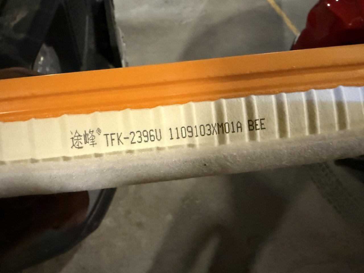

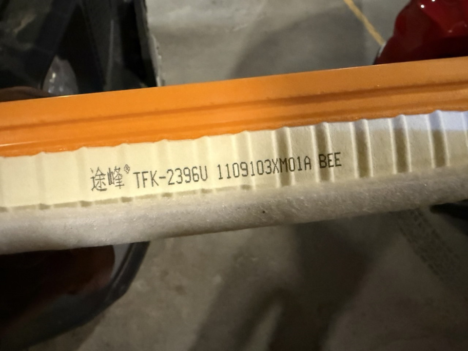

Фильтр воздушный двигателя 1109103XKM01A MANN-FILTER C 31 042 — 1100р, в оригинали стоит Tufeng TFK-2396U

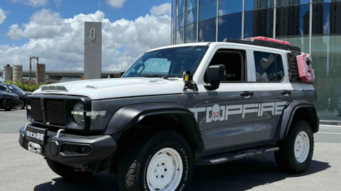

Подскажите пожалуйста модель колесных дисков
www.protank.shop/product/…sht-topfire-dlya-tank-300
У меня танк тоже не дилерский — проблем с печкой нет. Я сразу как привез заменил антифриз.
Отлично, попробую поменять антифриз.
Если не поможет то радиатор печки я уже купил.
А привезли зимой или летом?
Летом
Dimer81
Радиатор достался за 6920р. у нас продают их от 10 на заказ и по 20к за наличку.
Отдам кому нибудь из клуба танкистов если не понадобиться.
Разница судя по всему что одна на перед, другая на зад
Мне казалось что они всегда парами продаются.
Да, вы правы, разница в другом:
Model A — 4.1 Special modification Retrofit Gear Ratios
Model B — 4.56 Special modification Retrofit Gear Ratios
Спасибо. Значит заказываем 4.56
