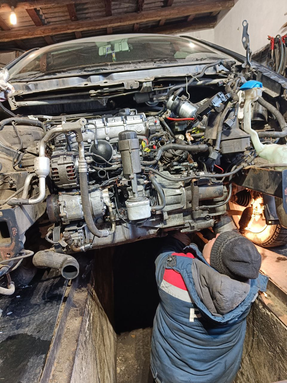

Подготовка к замене

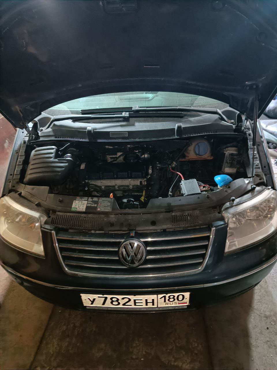

Машина на месте для замены двс
Коробка была вся грязная, вскоре была отмыта
ДВС и коробка с новым сцеплением уже установлены
Сборка продолжается

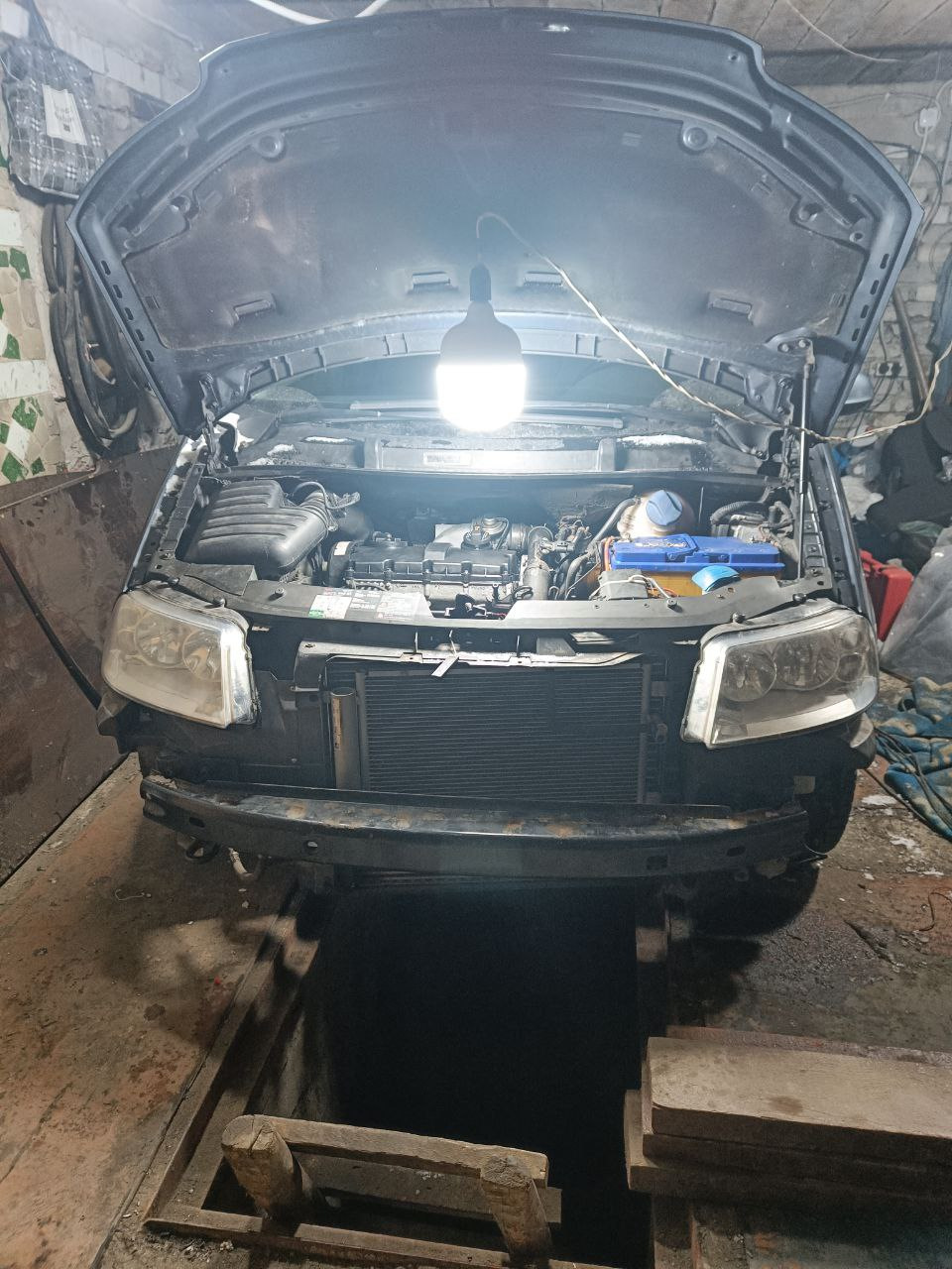

Всё установлено, заливка тех жидкостей и проверка работы
Дособрал морду и в путь!
Шаран снова в строю. Слава Богу что всё сошлось, и хороший двигатель и мастер толковый, пускай ездит и служит долго и счастливо)
