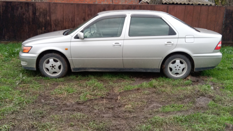

Ищу информацию по замене (не переделки а именно замены) радиатора печки без снятия панели желательно с фото или видео

Два дня ушло
Не давно менял радиатор хотел без снятия панели но пришлось всё таки снимать панель поменял на заводскую всё чётко работает. Машина быстро нагревается. Живу в Красноярске
Текст прочитал, но все же осмелюсь спросить, почему не переделка?
С Краснодарской зимой и стандартной печки хватает не вижу смысла с переделкой
О как, не посмотрел откуда ты🤣
У меня тоже стандартный радиатор и в принципе хватает. А по делу, думаю достаточно будет слив антифриз, развальцевать места крепления трубок к радиатору, отодвинуть трубки, возможно отсоединить под капотом, заменить радиатор и завальцевать назад. Люди умудряются ставить от ипсума радиатор на родные трубки и все ходит нормально
У меня от ипсума радиатор на родных трубках). сибирь). в машине тепло, проблемы в нагревом мотора нет).
