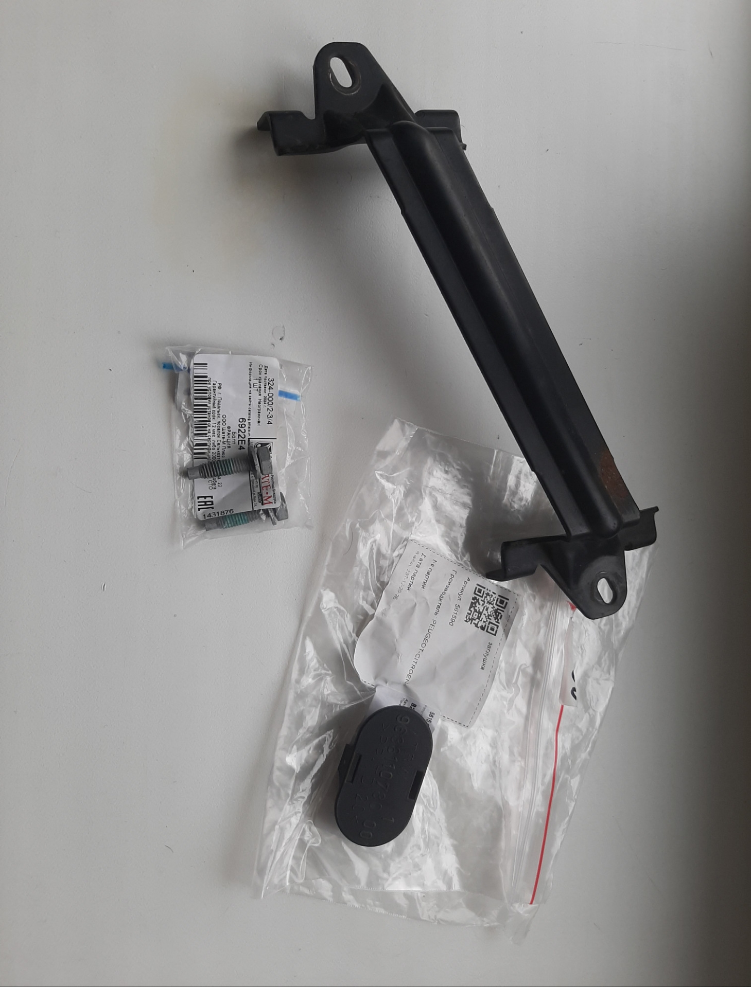

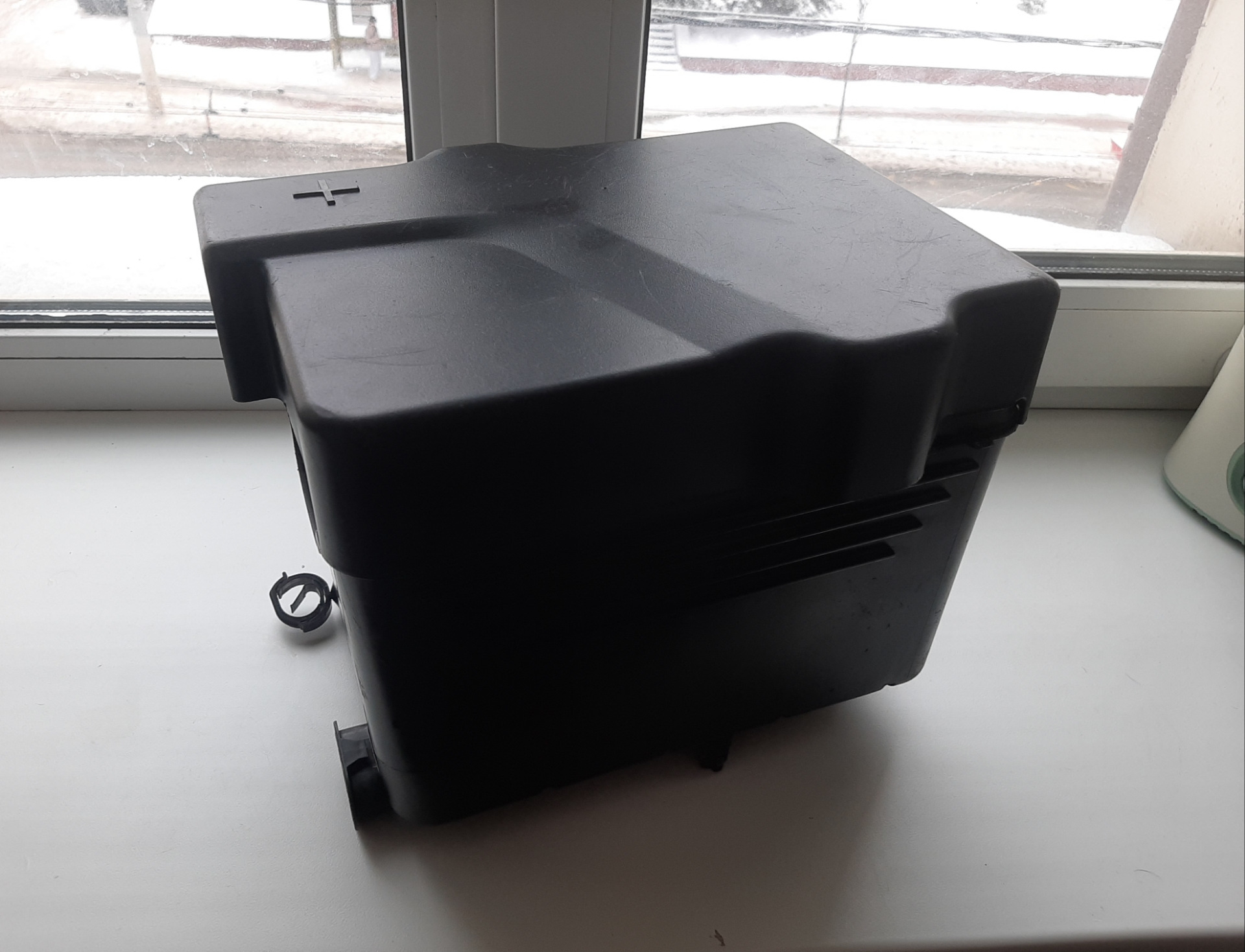

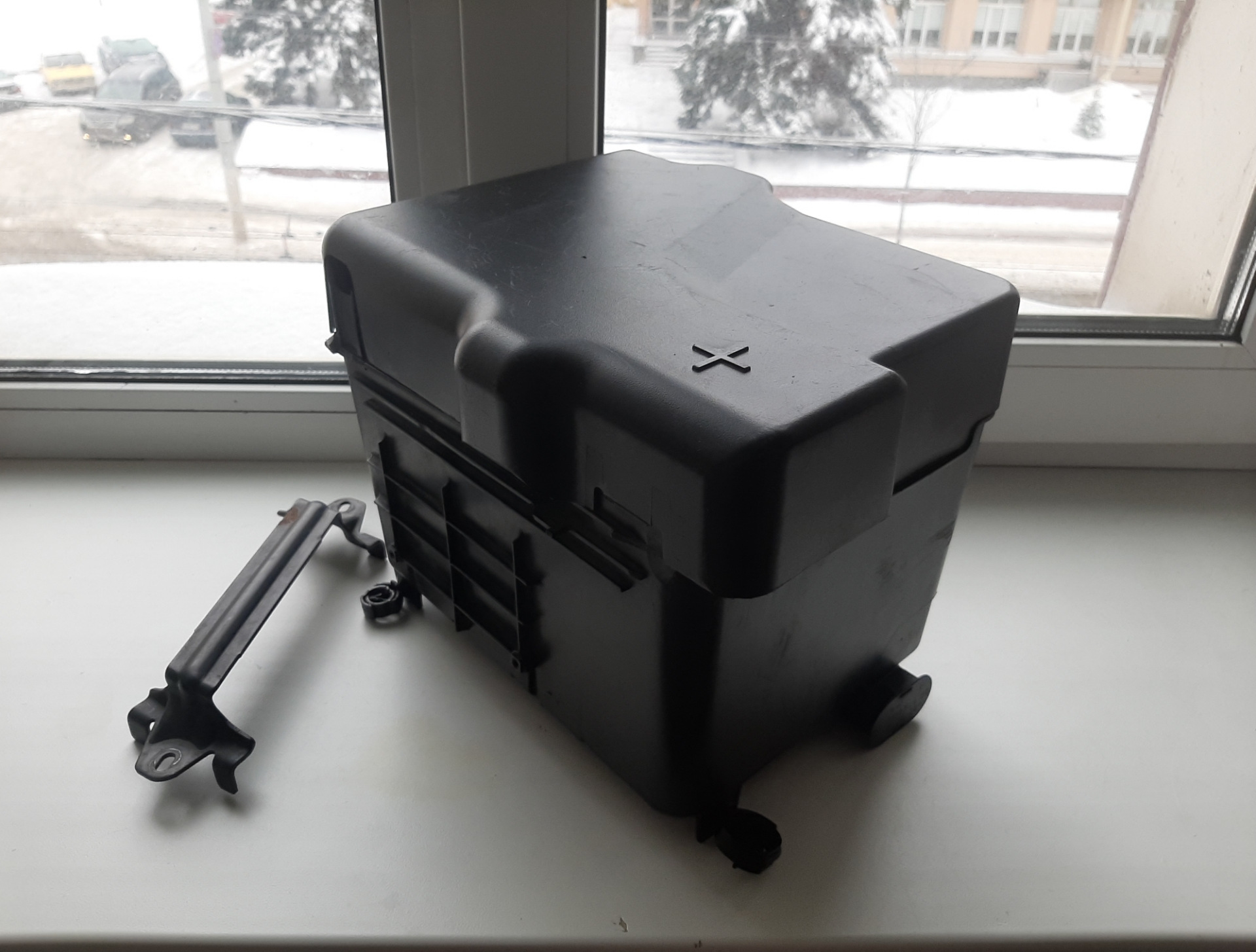

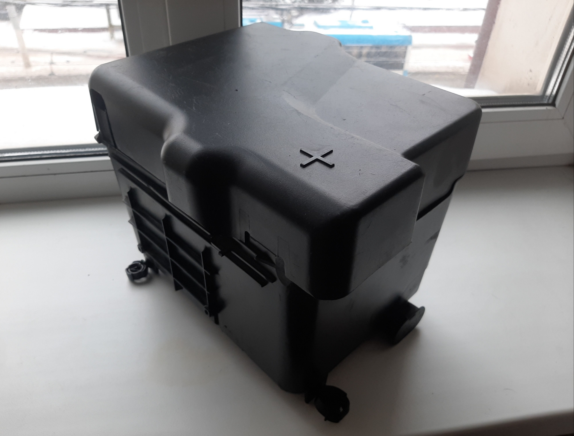

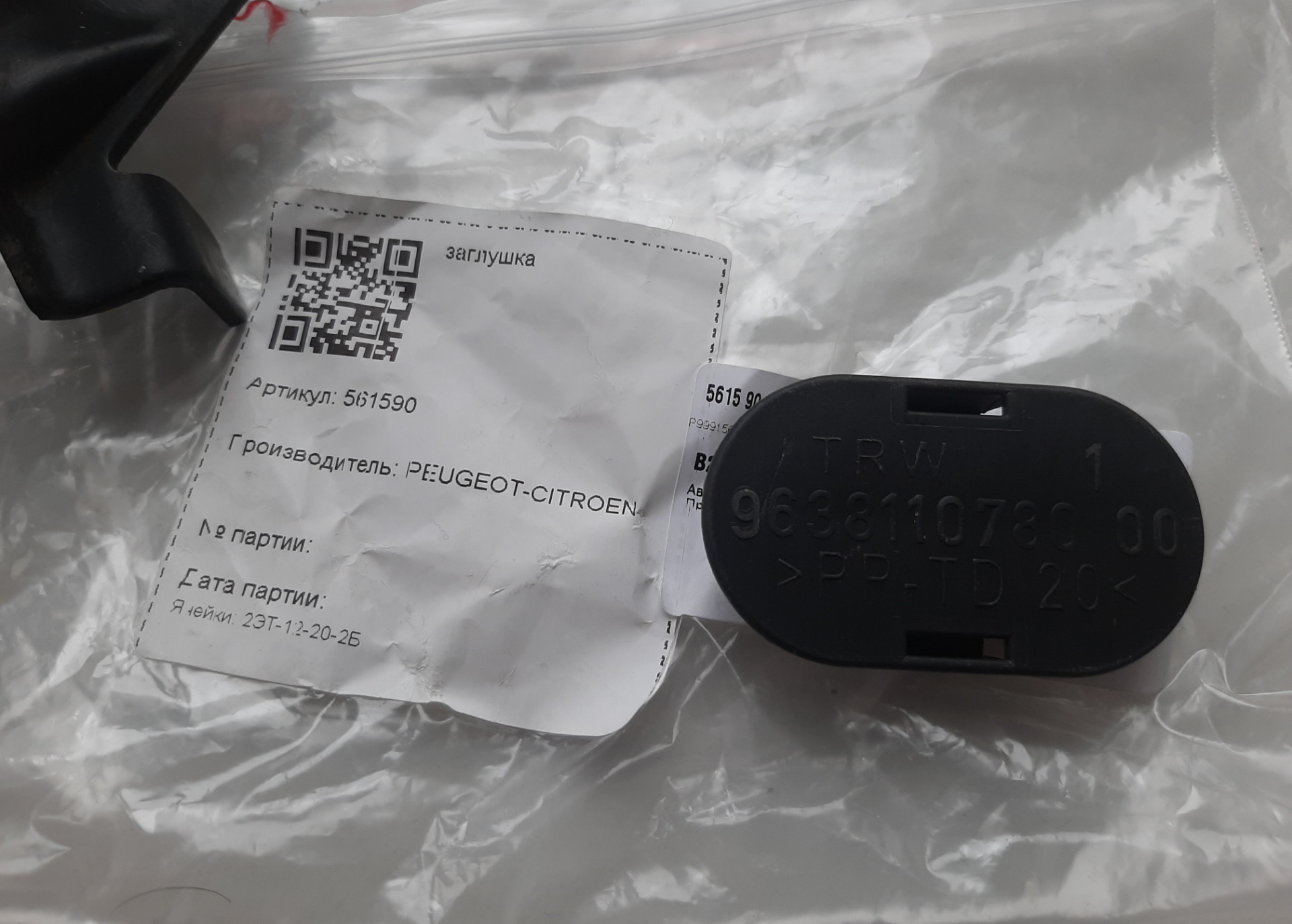

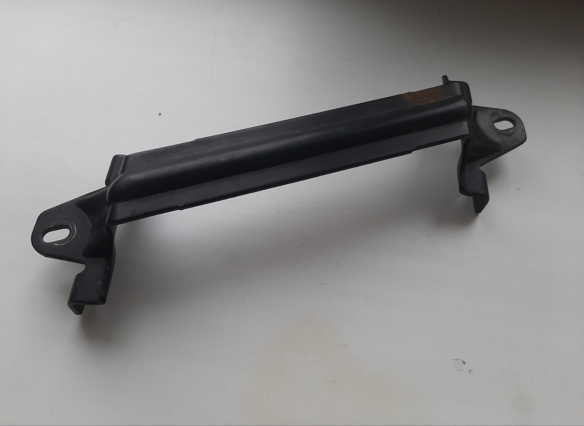

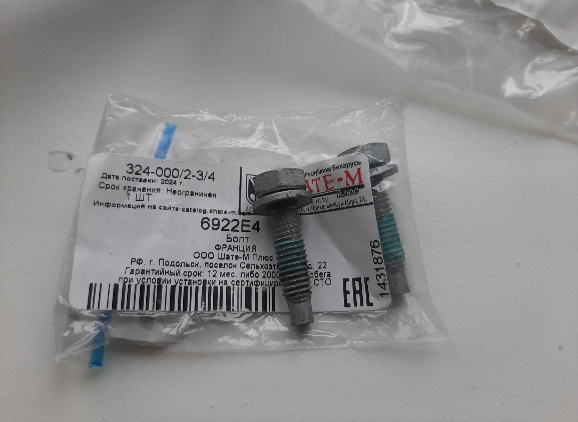

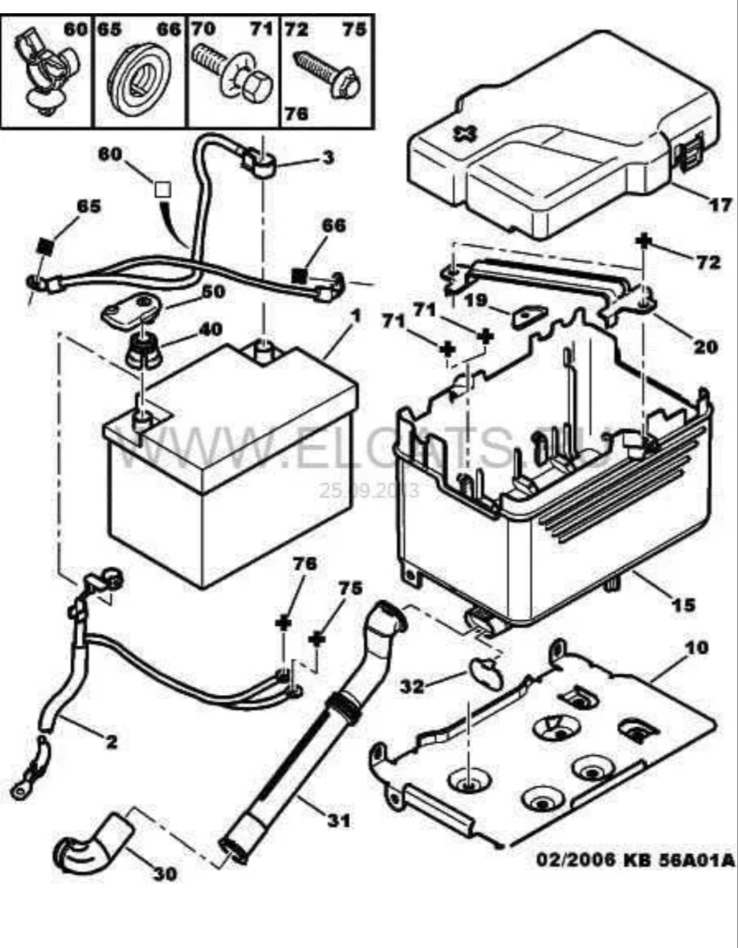

Уже давно, хотел заменить свою площадку, на пластиковый короб с крышкой для АКБ. И вот недавно попалась 206 в разбор, живого в ней почти ничего не было, но стоял этот короб. Конечно, я его прикупил. Планки крепления АКБ (5615 93), там в компекте не было. Долго искал ее по разборка, частным объявлениям, но нигде не было ее. Начал гуглить, и как выяснилось, эту же деталь ставили на 306, и некоторые 406 Пежо. Нашел в отличном состоянии от 306 кабрика. По схеме там еще идет хобот, для слива конденсата с ящика, его тоже нашел от 406 пежо, но с его покупкой замарачивать не стал. Решил заказать заглушку PSA (5615 90) и пару болтов для крепления планки PSA (6922E4). Теперь комплект полный и весной займёт свое место под капотом.

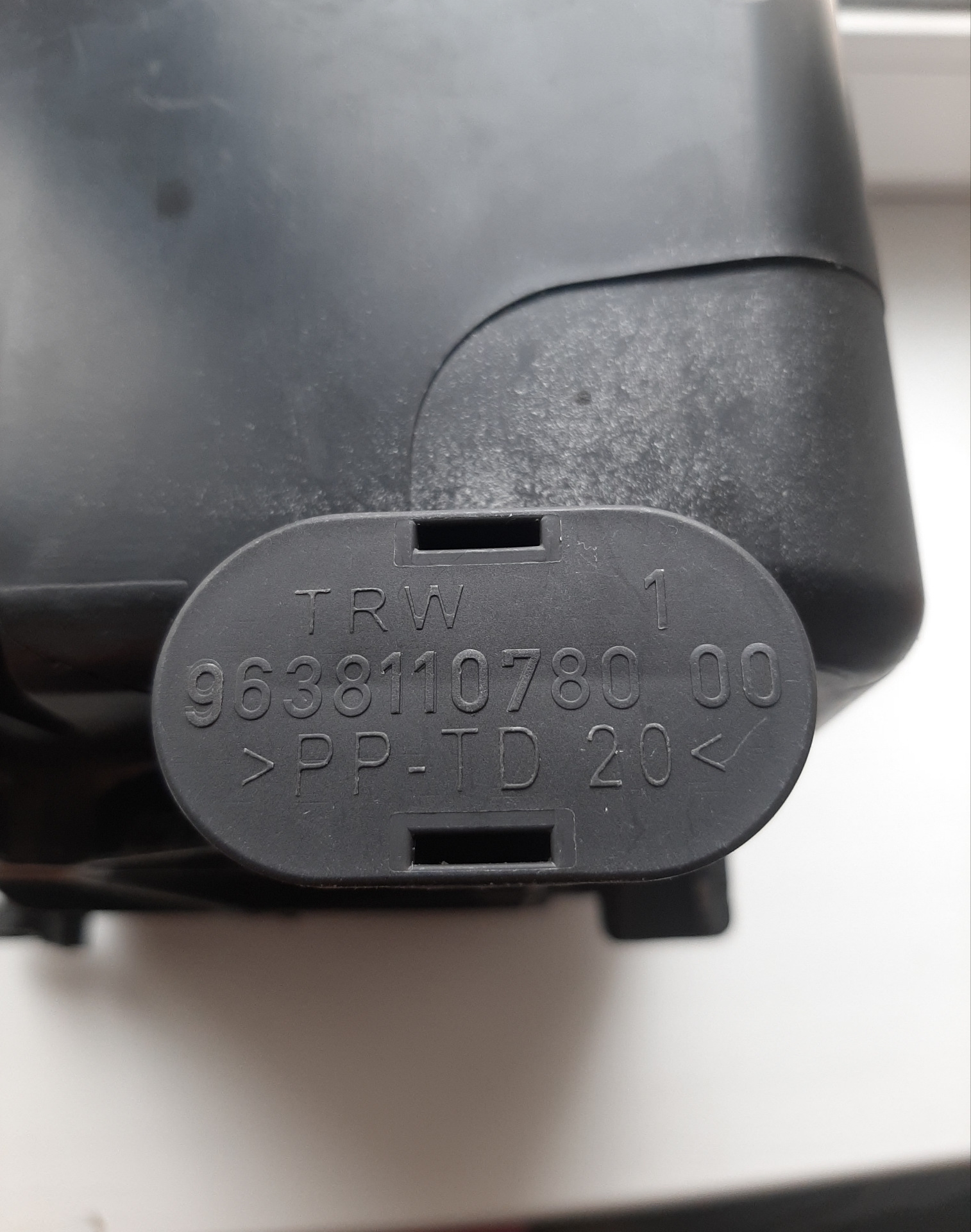

Запчасти на фото: 9638110780

А куда эта заглушка устанавливается? А то лежит в бардачке так и не понял откуда она
внизу короба 32 номер
lego34
Благодарю
Под какую высоту аккумулятора, не подскажете? У нас ведь идёт высота 175 мм, и так же 195. 2 см разница
Под 190
Andrei5772
мне кажется под 175, если нужно вечером померю
Да, напишите
до планки крепления высота 190мм, длинна короба 260мм
Спасибо
