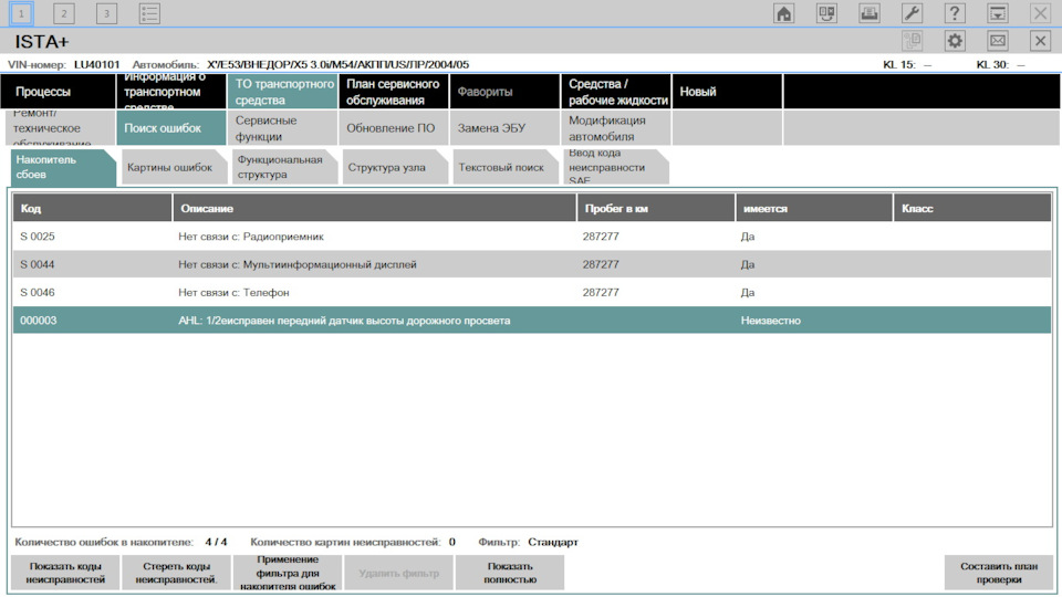

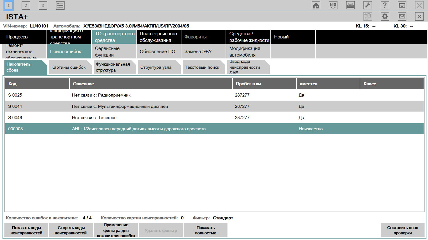

В этой записи речь пойдет о восстановлении не рабочей системы корректировки фар на моей BMW. Озадачился я данной проблематикой еще в октябре 25 года. Как то обратил внимание, что автокорректировка угла наклона фар не происходит от слова совсем, как не нагружай авто или не заезжай на крутые уклоны/спуски. Первым делом естественно подключил диагностику, но ошибок по этой системе не было. При включении зажигания с ближнем светом фар, корректоры тестировались, линзы перемещались вниз/вверх (видел это по отражению света фар на стене). Обсудив данную проблему с turbosashok, Сашка, привет ✋, было принято решение "пролить" блок AHL пустым MAN-файлом, сбросив таким образом все его настройки и перепривязать к авто. И да, в моем Х5 в комплектации ксенон + адаптивный свет, за все отвечает отдельный блок AHL, не LCM, как я думал сначала. Перекодировав блок с помощью NCS-Expert не изменилось ровном счетом ничего, корректор не работал, блок ошибок не выдавал. И тут я решил попробовать в Rheingold сделать "сброс блока", есть там такая опция. И…бинго, появилась ошибка по неисправному датчику:

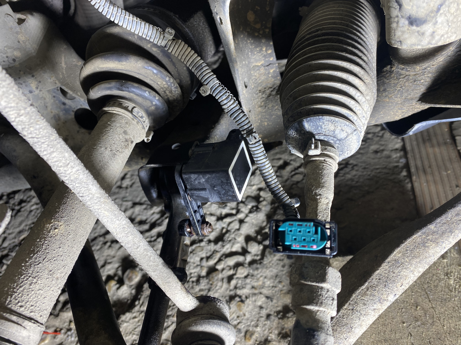

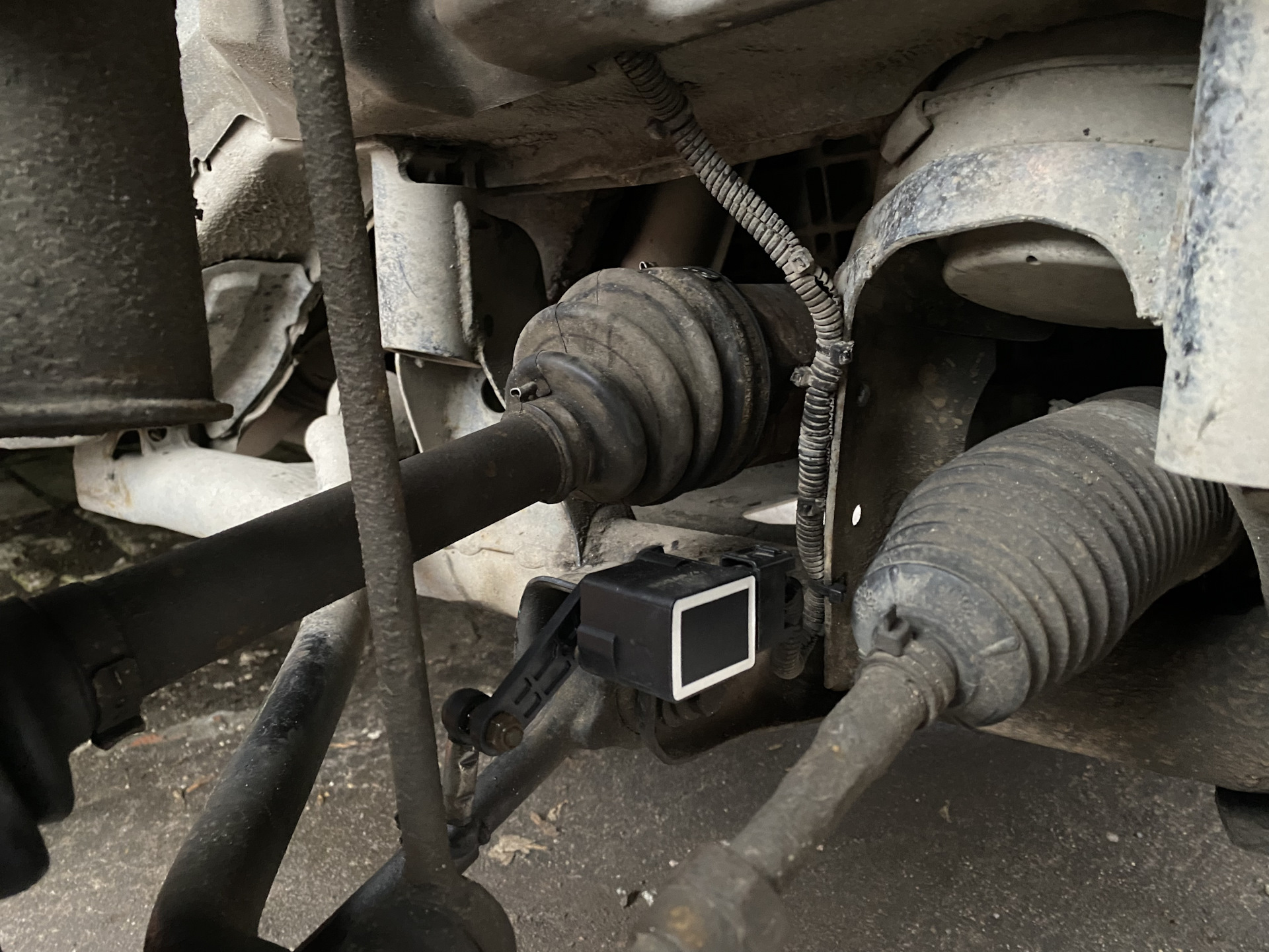

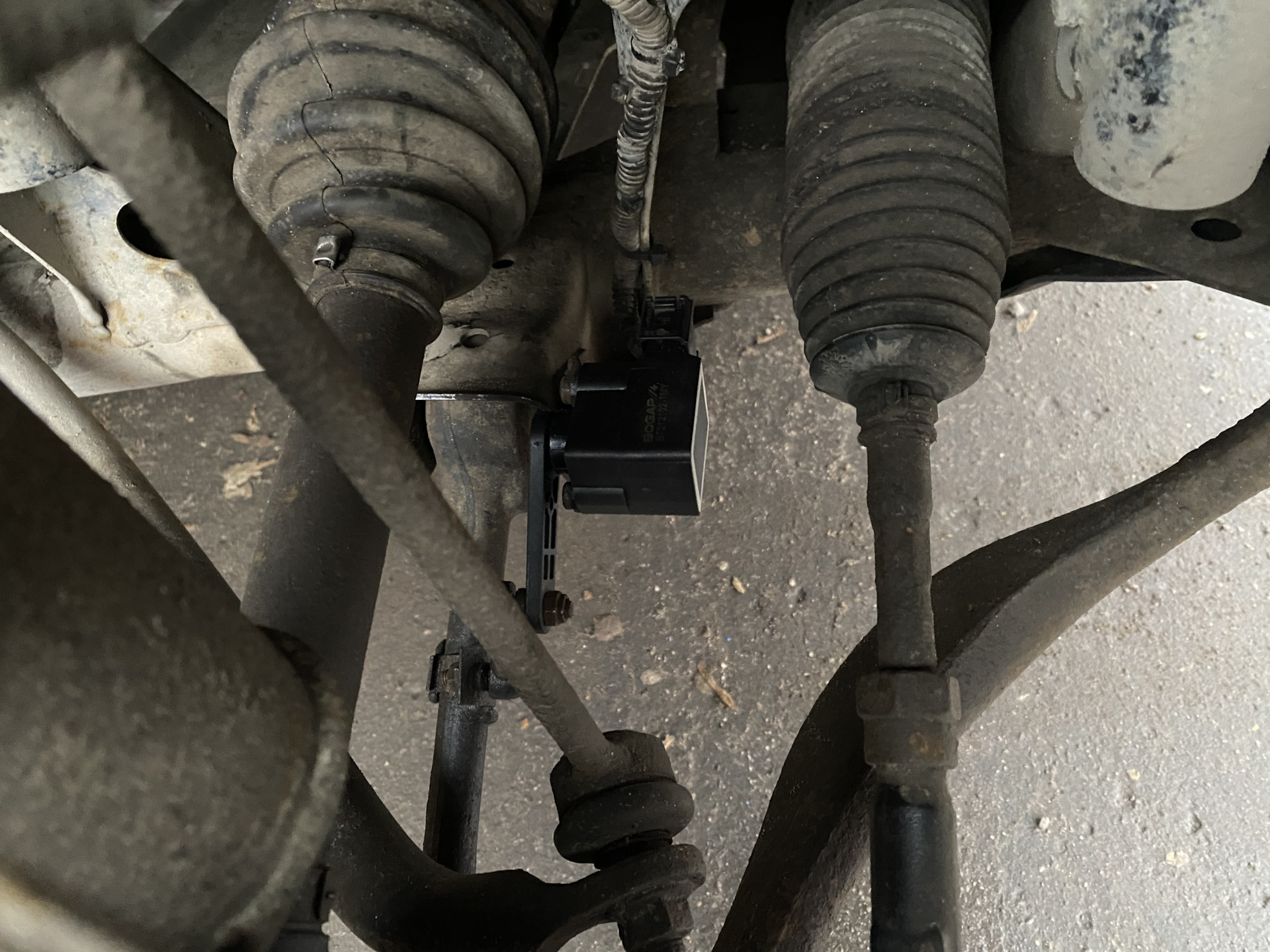

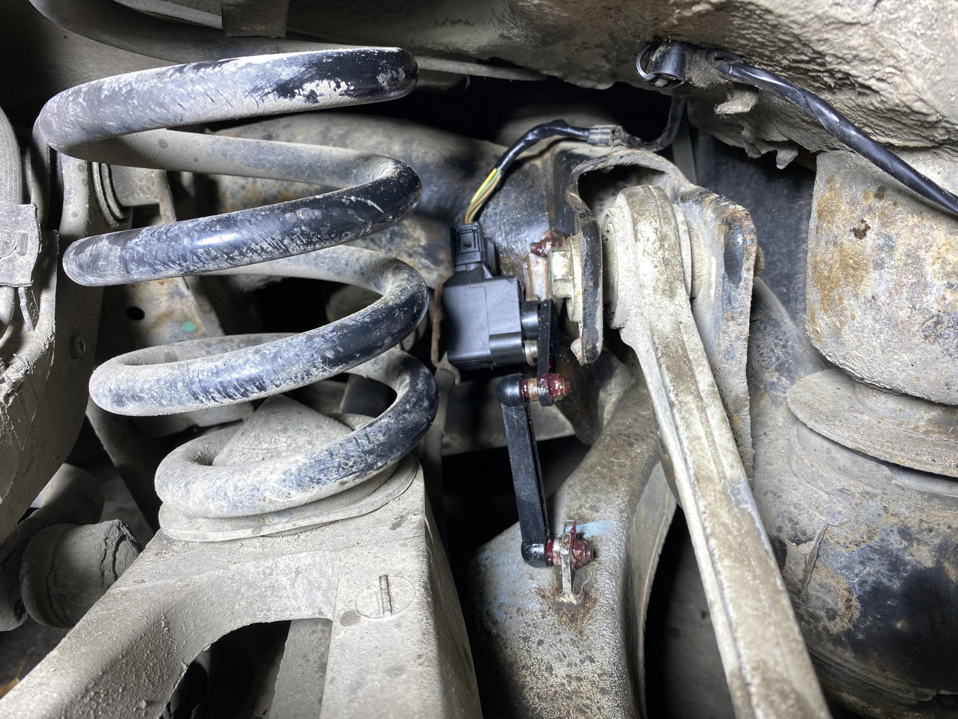

Теперь стало гораздо проще, лезем к переднему датчику. В моем авто без пневмы, датчиков всего 2:
1) Передний датчик, расположен справа по ходу движения авто, за колесом, на нижнем рычаге.
2) Задний датчик, расположен справа по ходу движения авто, так же за колесом на Н-образном рычаге.

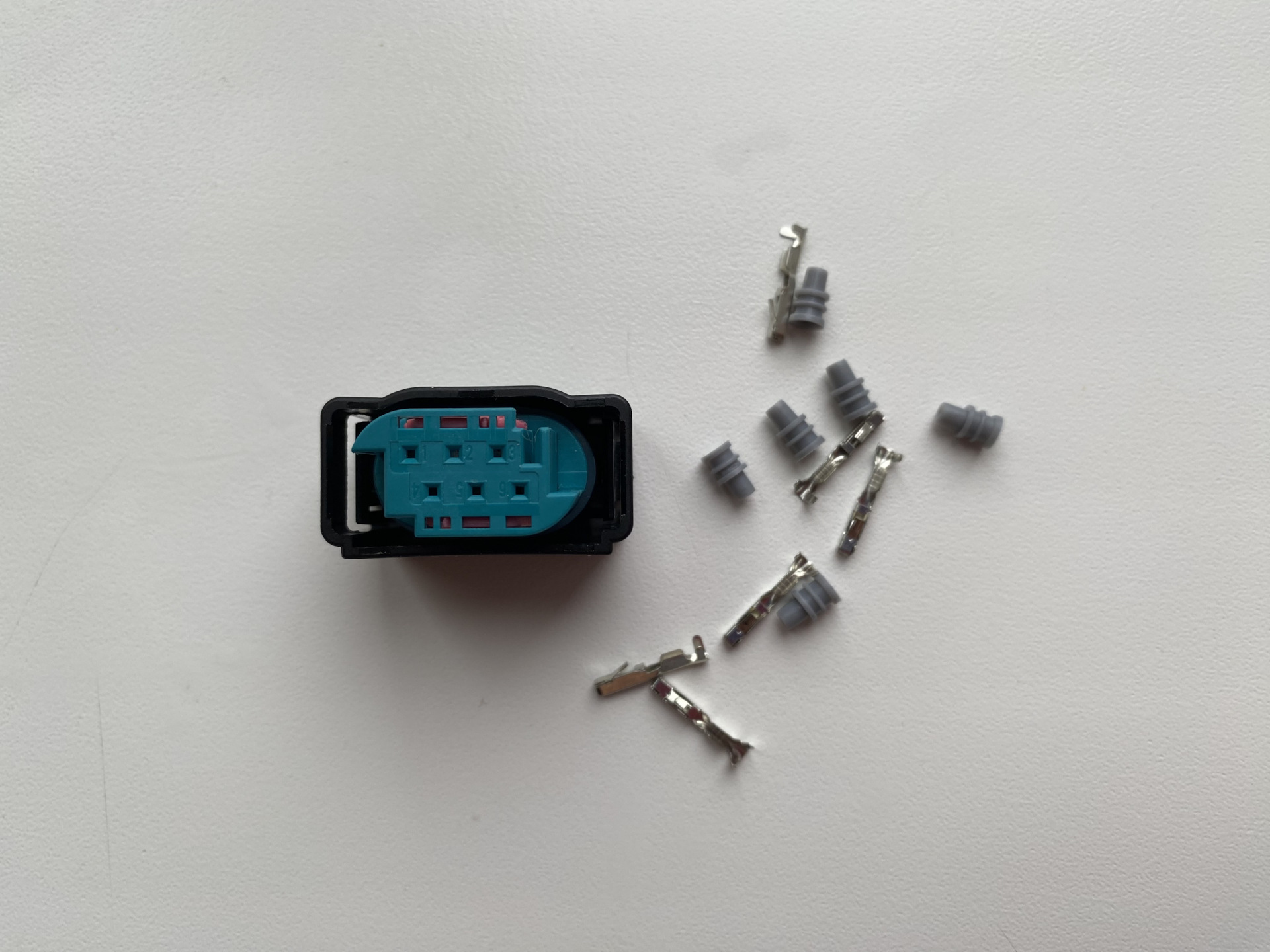

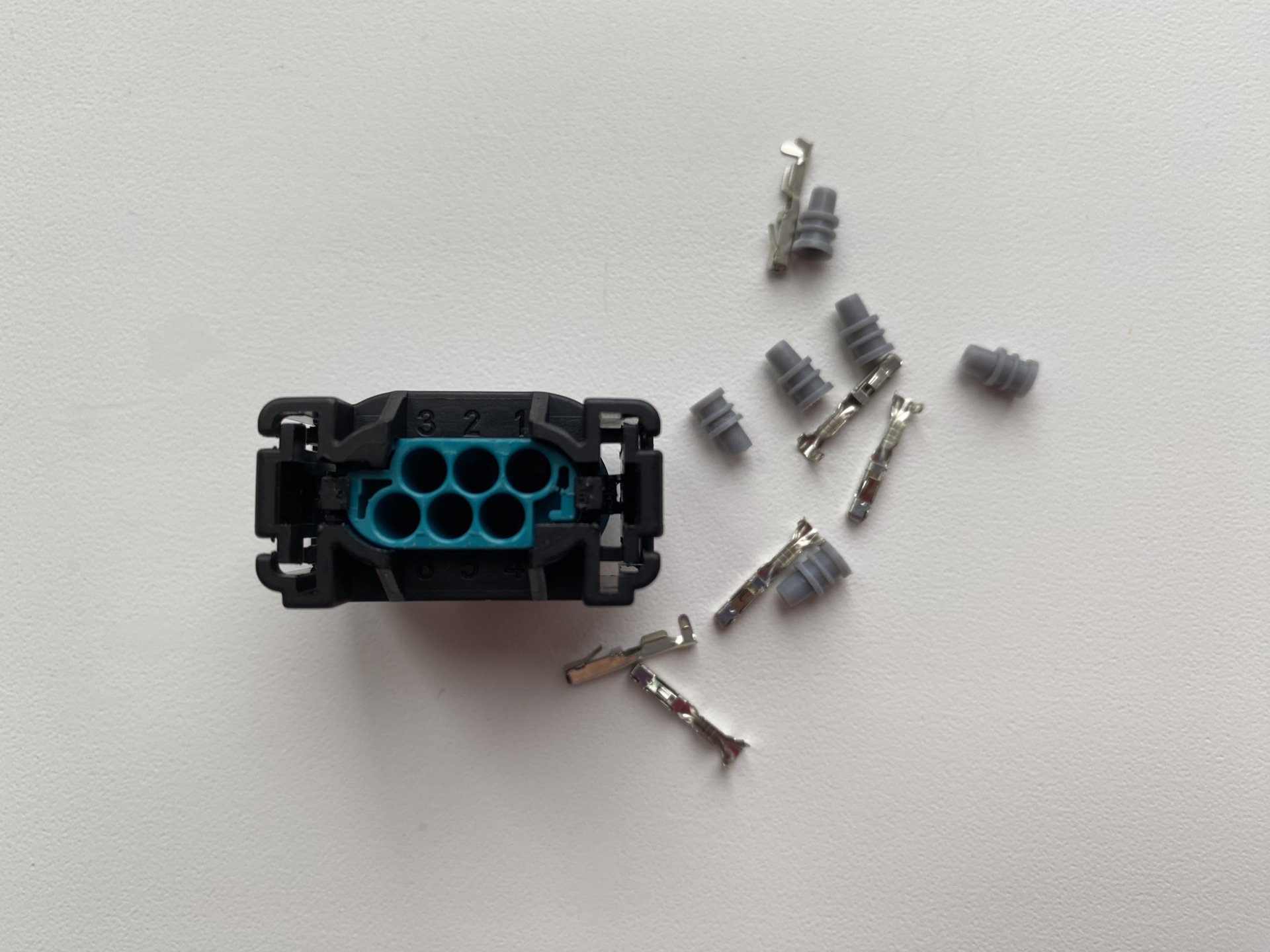

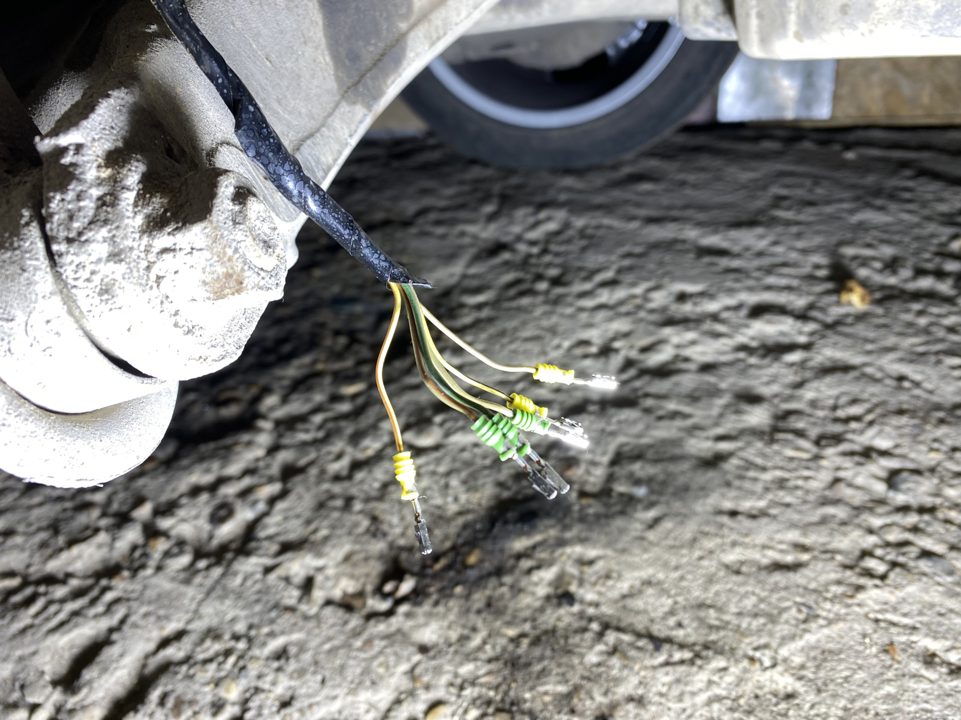

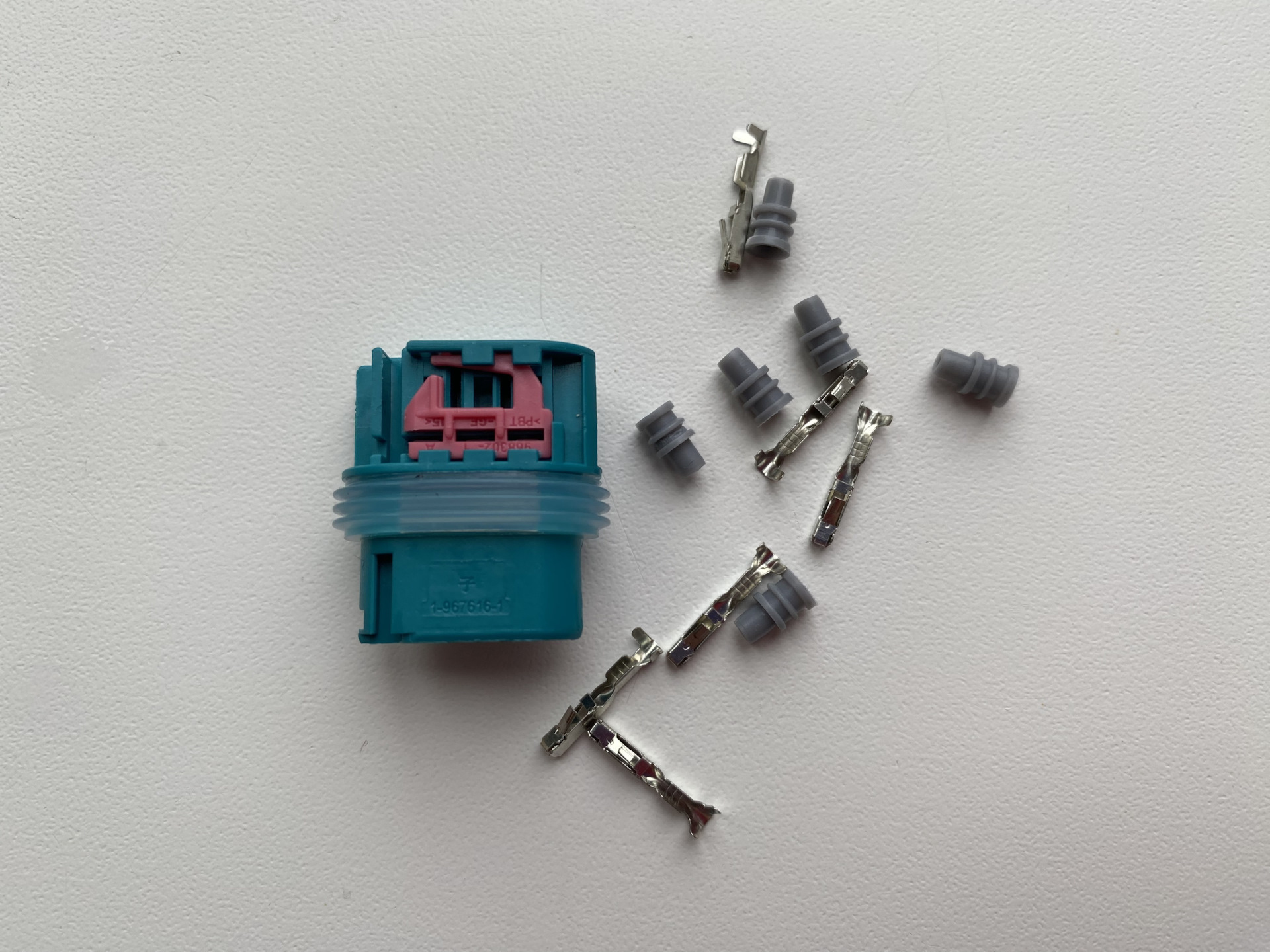

Вывернув руль, увидел следующую картину: разъем датчика отключен от самого датчика😁, но не все так просто, подключив разъем, который был сломан, чуда не произошло, ошибка так же указывала на передний датчик.

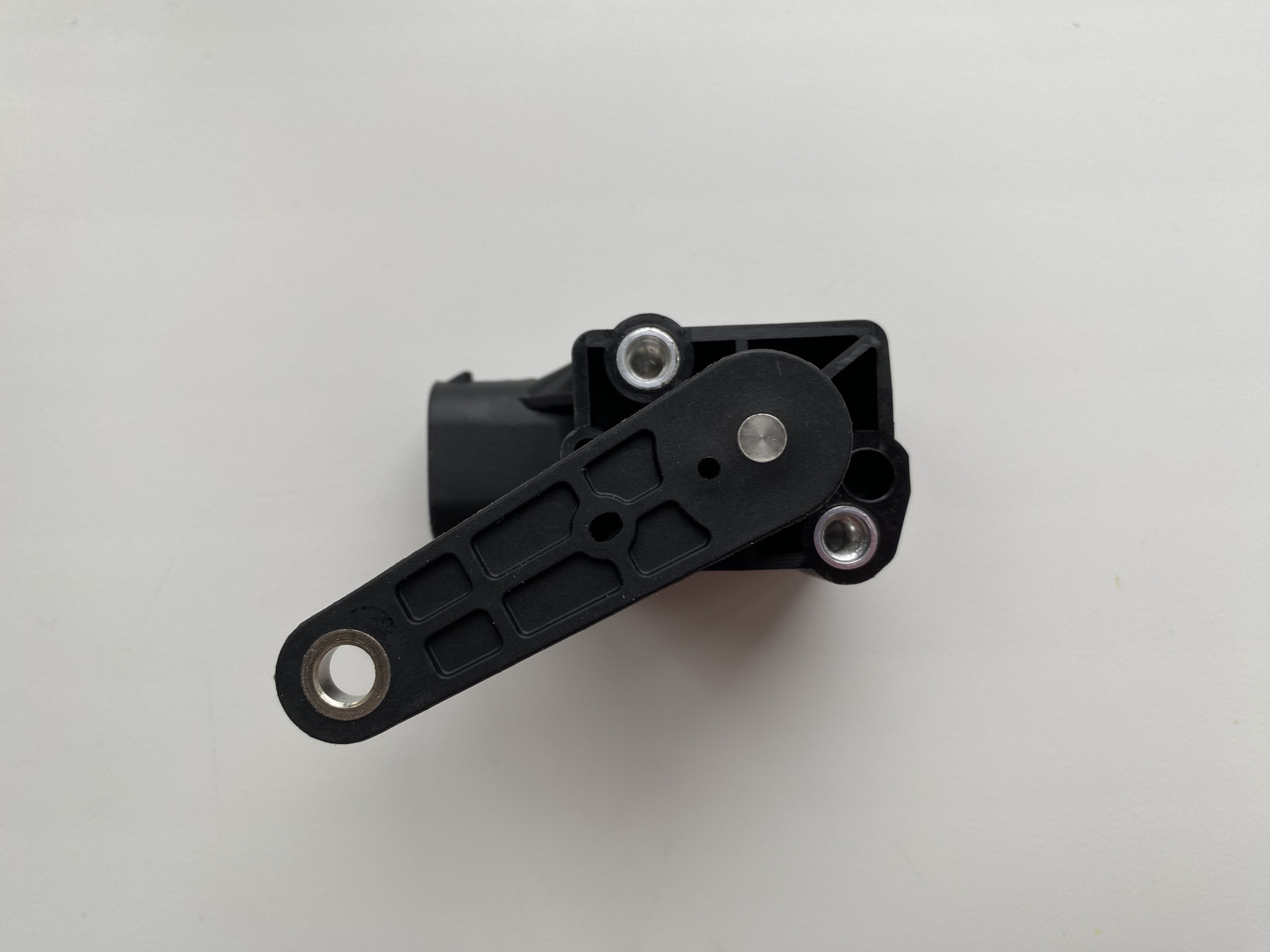

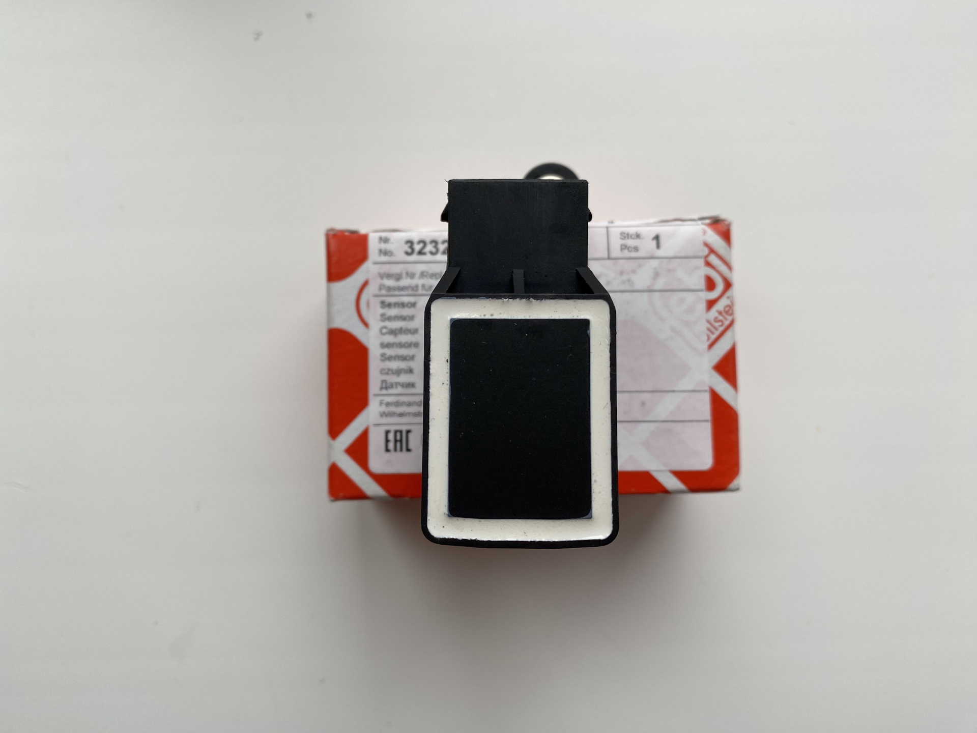

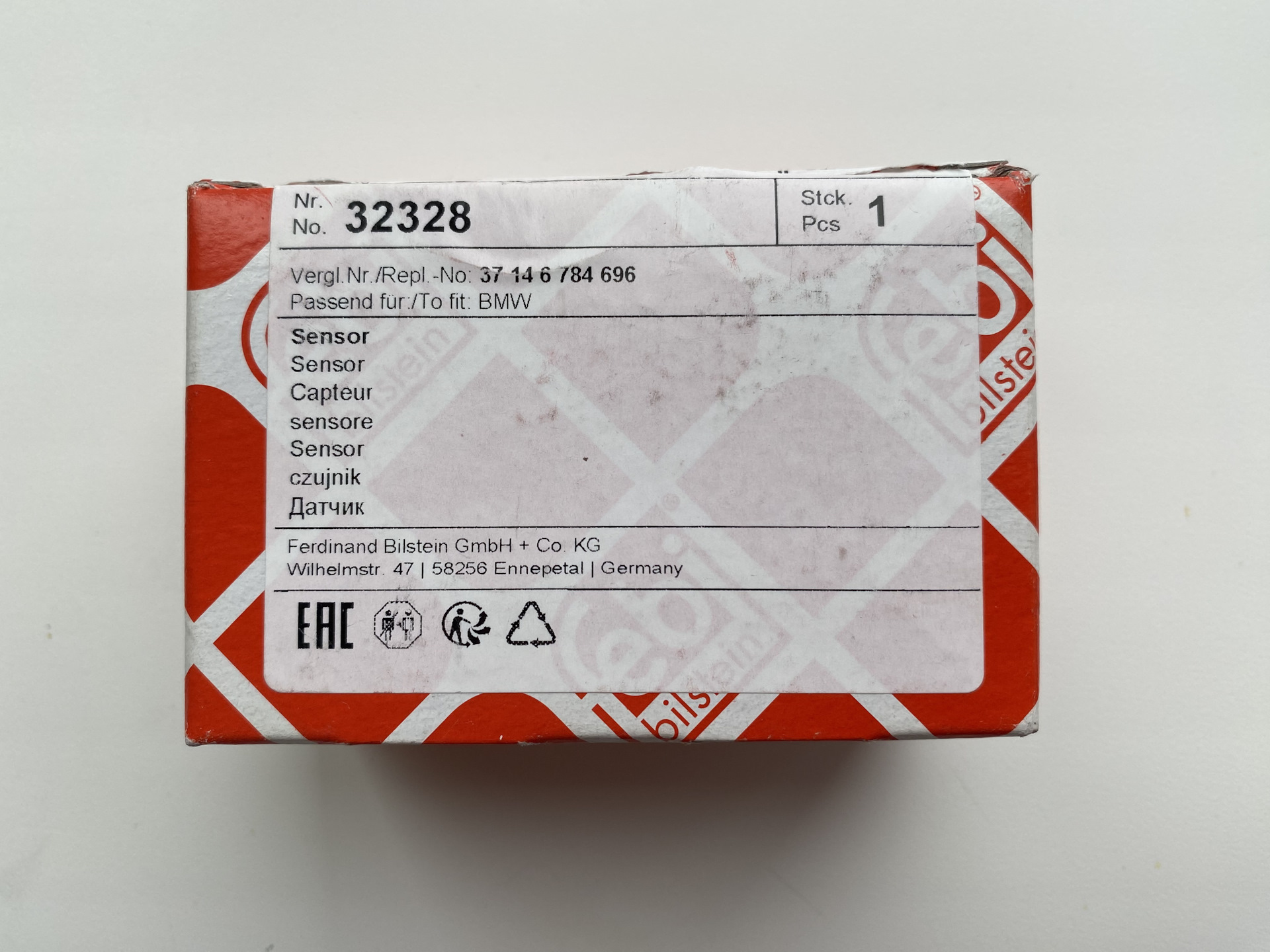

Все ясно, дело именно в самом датчике положения кузова. Оригинал очень дорогой, решил взять Febi, т.к. по записям на Drive2, внутри лежит все тот же оригинал. Соответственно и заказал новый разъем с Озона, благо цена на него сущие копейки, около 300Р. Искал по ОЕМ номеру BMW 61138366590.
В комплекте даже пины с уплотнителем, супер! Прям рекомендую, хоть и Китай.

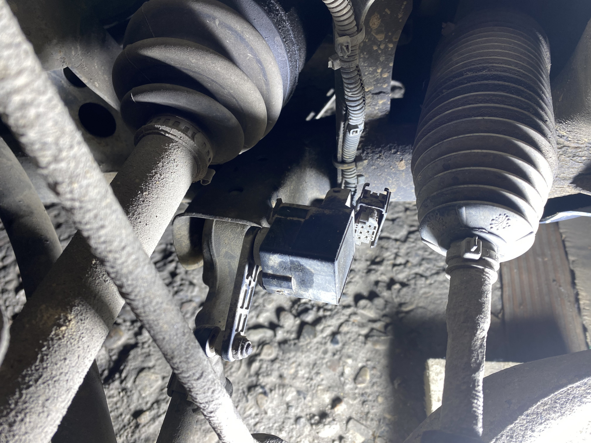

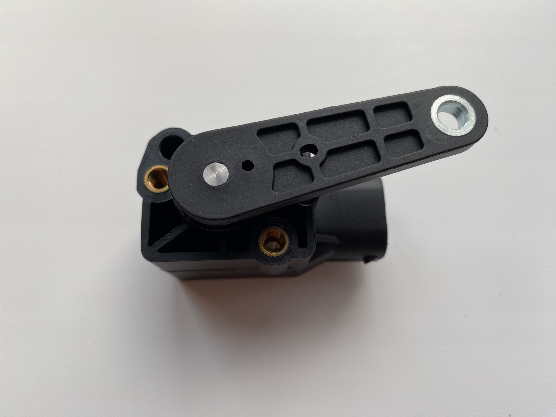

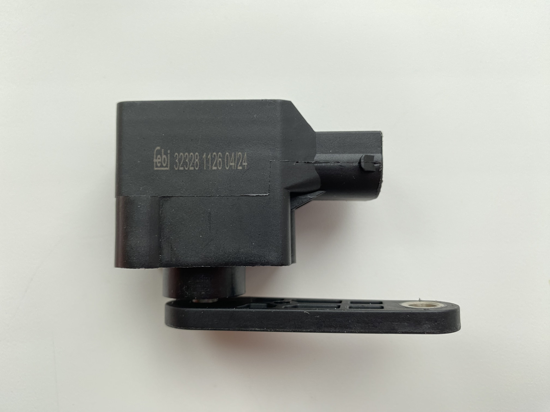

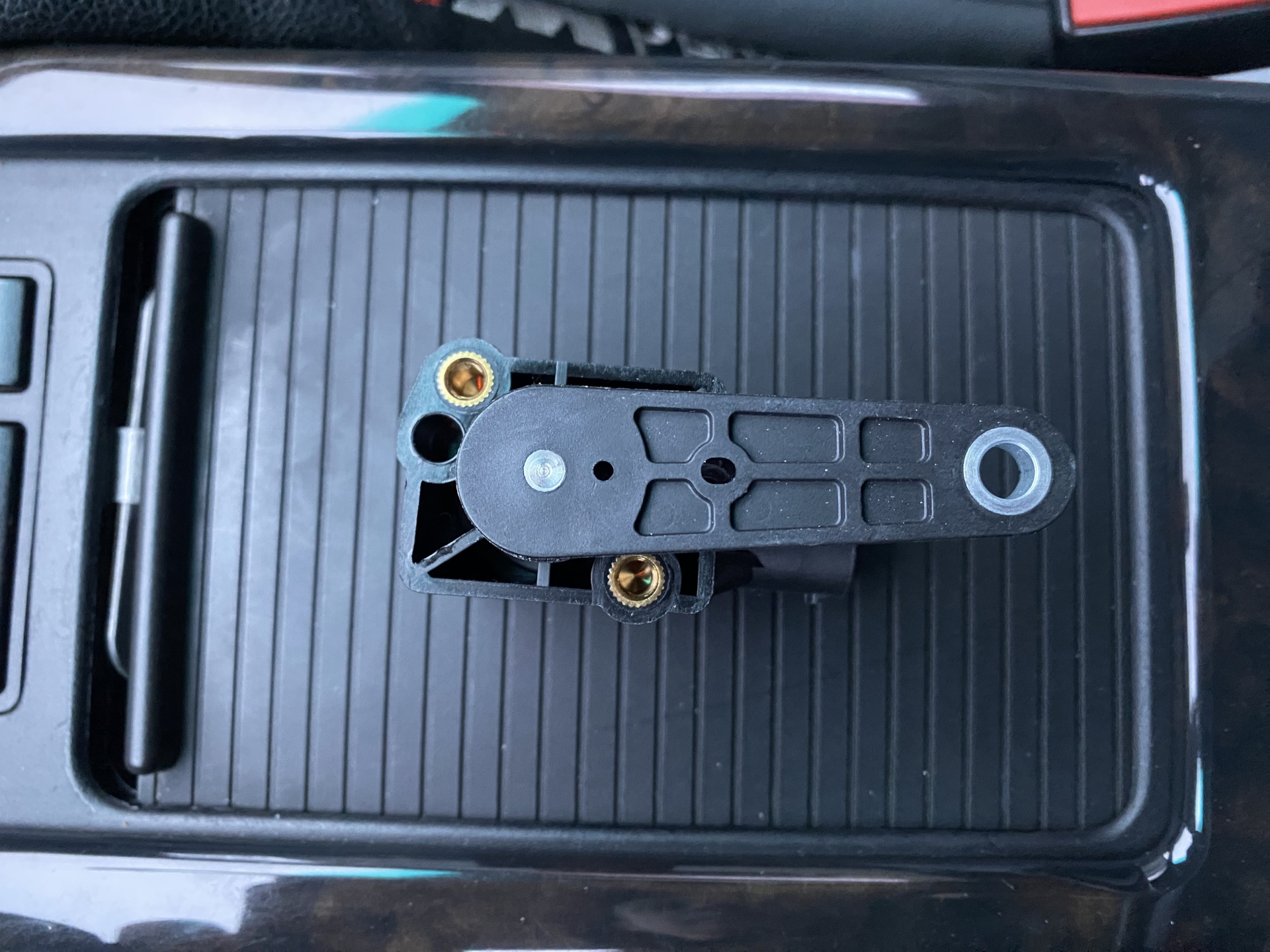

А вот с датчиком не так повезло, приехал FEBI, а внутри не пойми что, точно не оригинал как раньше.
Ну делать нечего, т.к. пневмы у меня нет, то и особых требований к датчику тоже нет, работать по идее должен.
Меняется все элементарно, пришлось правда помучится с выкручиванием болтов крепления датчика немного, сама тяга в отличном состоянии, менять не стал. После замены ошибка ушла! Корректор начал работать, проверял прям поднимая рычажок датчика, линзы поднимались/опускались.

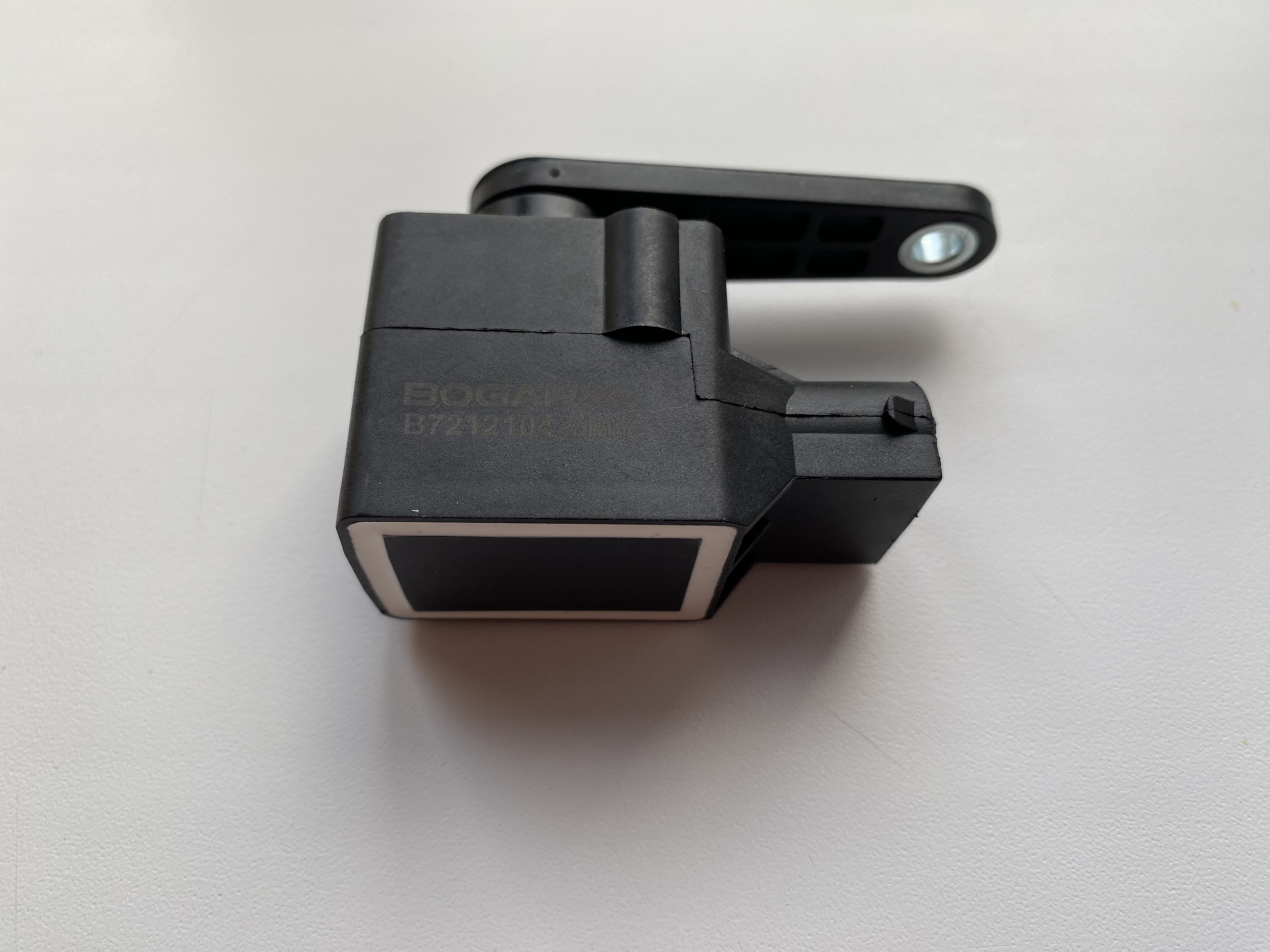

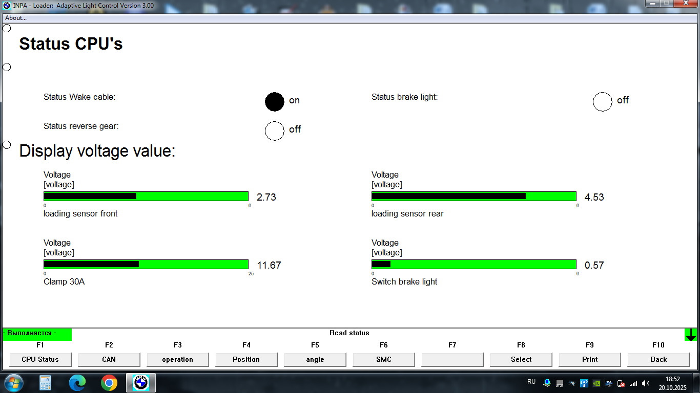

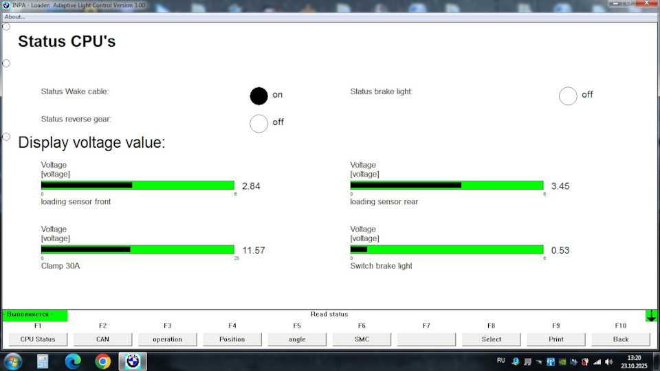

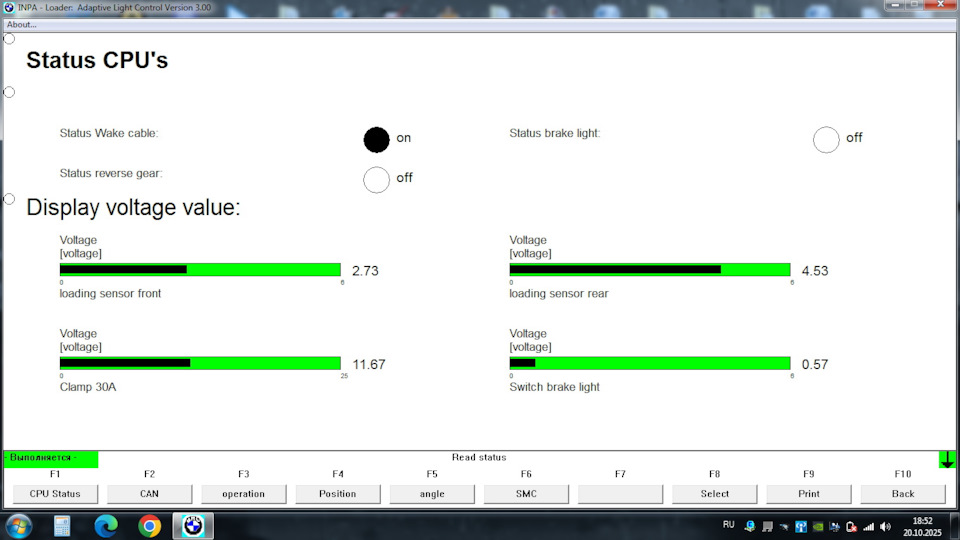

Решил все же проверить и работу заднего датчика. Хоть и по нему нет ошибки, но что-то мне подсказывало, что ему либо конец, либо очень плохо, т.к. вряд ли его кто менял. Визуально задний датчик был нормальным, тяги на месте, разъем подключен. Для проверки решил глянуть с помощью INPA, напряжения обоих датчиков.
На переднем датчике Febi нормальное напряжение = 2.73 Вольта и меняется если раскачивать кузов, а вот на заднем все плохо, как я и ожидал = 4.53 Вольта. Полностью мертвый датчик, это 5 Вольт, что самое интересное, при раскачивании кузова, напряжение не меняется! Датчик неисправен 100%.

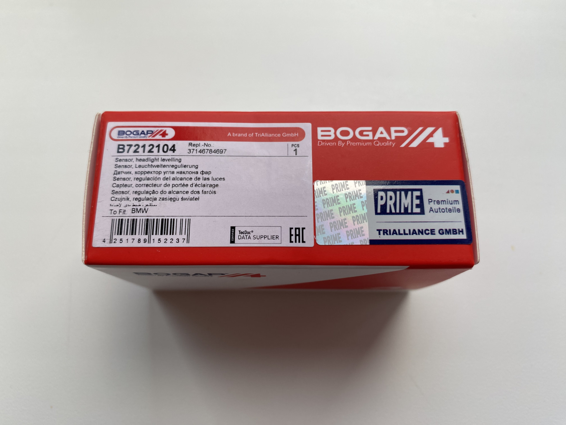

Передний датчик Febi 32328 обошелся мне в 3600Р, а вот на задний ценники прям очень высокие, тот же Febi около 7000Р и скорее всего так же придет не пойми что. Из всего ассортимента, остановился на среднем ценовом диапазоне и выбрал датчик фирмы BOGAP, который успешно маскируется под Германию, даже адрес есть и фирма там зарегистрирована, есть сайт www.bogap.de/ каталог продукции, все прям по феншую. Решил попробовать и заказал его и еще один разъем. (спереди с сзади разъемы одинаковые).
Менять немного посложнее, тяжело было открутить сам датчик и тяги, очень уж закисло все там. Долго отмачивал WD-40 и потихонечку удалось открутить, старый датчик конечно же в труху, все резьбы креплений выломало из корпуса. И его уже меняли, на б\у оригинал, судя по наклейке Евроавто😆
В отличии от переднего (3 пина), на заднем разъеме 6 пинов.

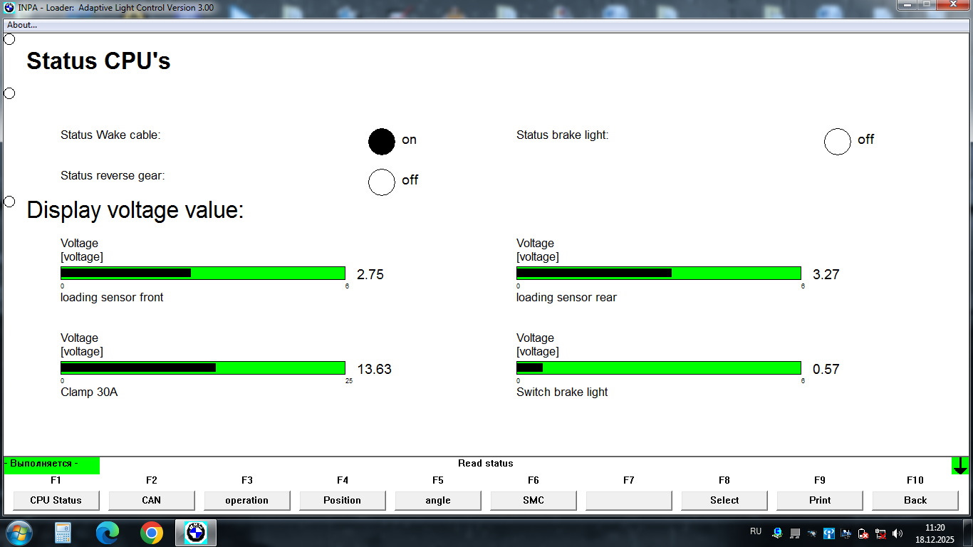

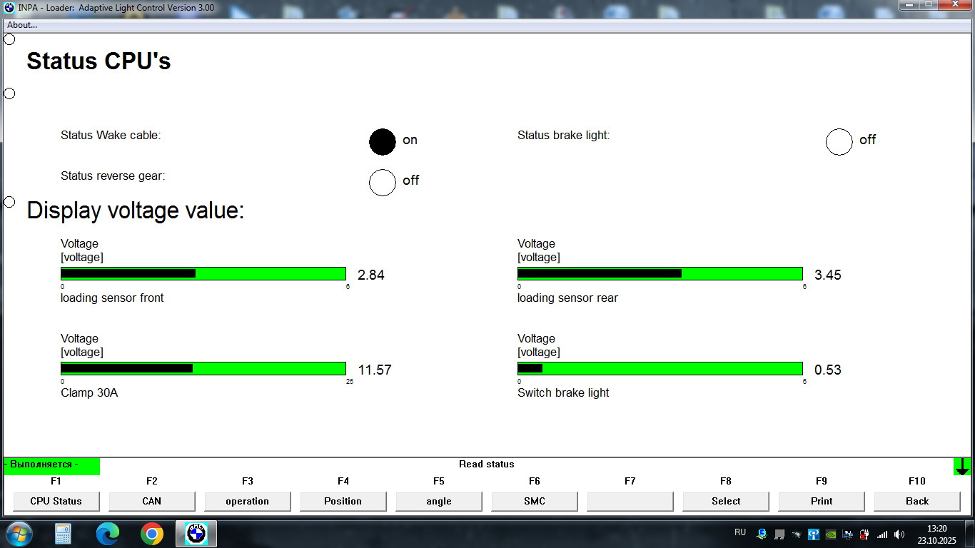

Проверяем напряжения в INPA:
3.45 Вольта, в норме для заднего датчика, при раскачивании кузова оба датчика теперь меняют напряжение.
Артикул заднего датчика BOGAP B7212104, стоил 2500Р.

Спустя пару недель начал замечать, что в движении фары начинают жить своей жизнью: то резко поднимутся, то опустятся, реагируют на каждый лежачий полицейский и разгон/торможение мгновенно и меняя угол фар очень круто. Так быть не должно, автокорректор на Е53 меняет угол ступенчато, как бы с задержкой и плавно, практически не заметно для глаз. Естественно при таком поведении корректора, света практически не стало на дороге и бонусом еще слеплю встречных водителей, временно перешел на одни только ПТФ.

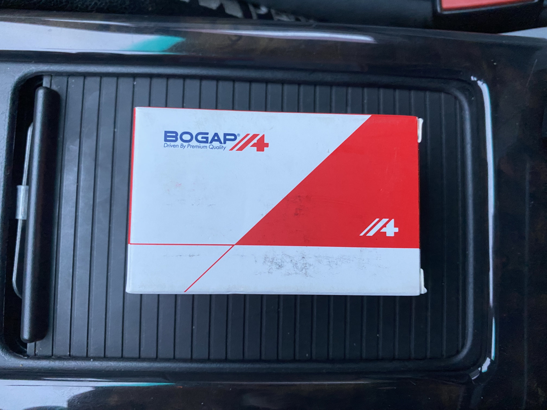

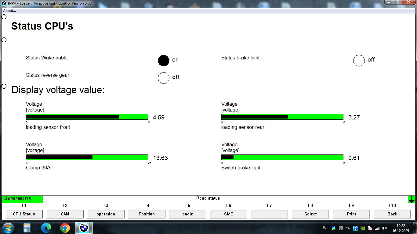

Снова в гараж, снова цепляю INPA и вижу это:
4.59 Вольта на переднем датчике Febi и постоянно прыгает на стоячем авто. На всякий случай глянул, не слетела ли тяга, нет, все в порядке, значит датчик накрылся, отработав всего около месяца. Вывод ребята, датчики положения кузова FEBI не брать ни в коем случае!

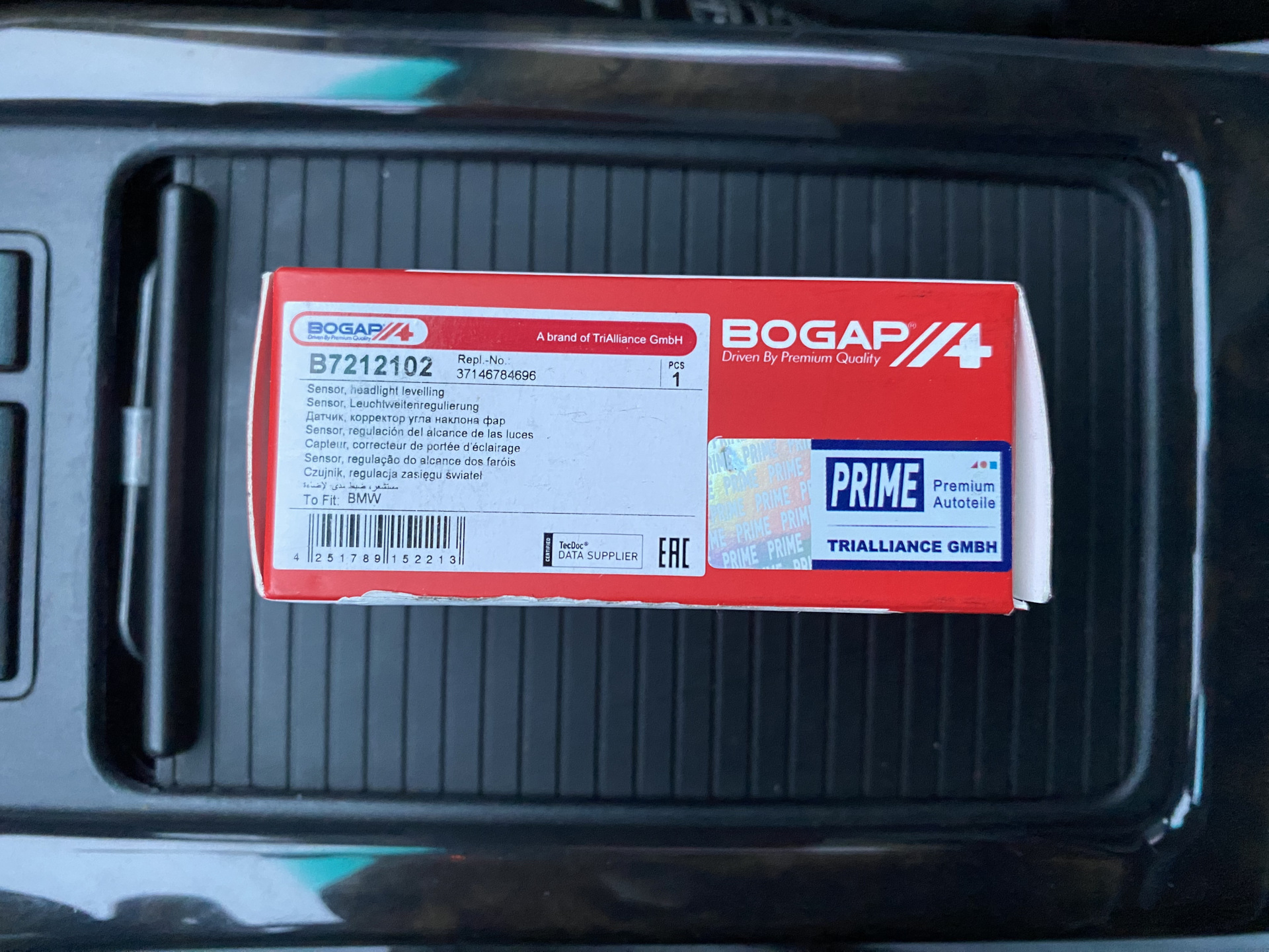

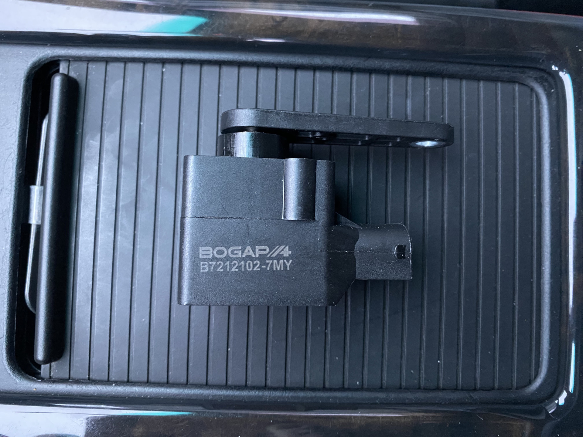

Закупаю уже проверенный BOGAP, только передний.
Его артикул BOGAP B7212102 обошелся в 2131Р, бюджетно.
Поменял уже не снимая колесо минут за 10 наверное.😅
Проверяем напряжения:
Все в норме, надеюсь прослужат долго.

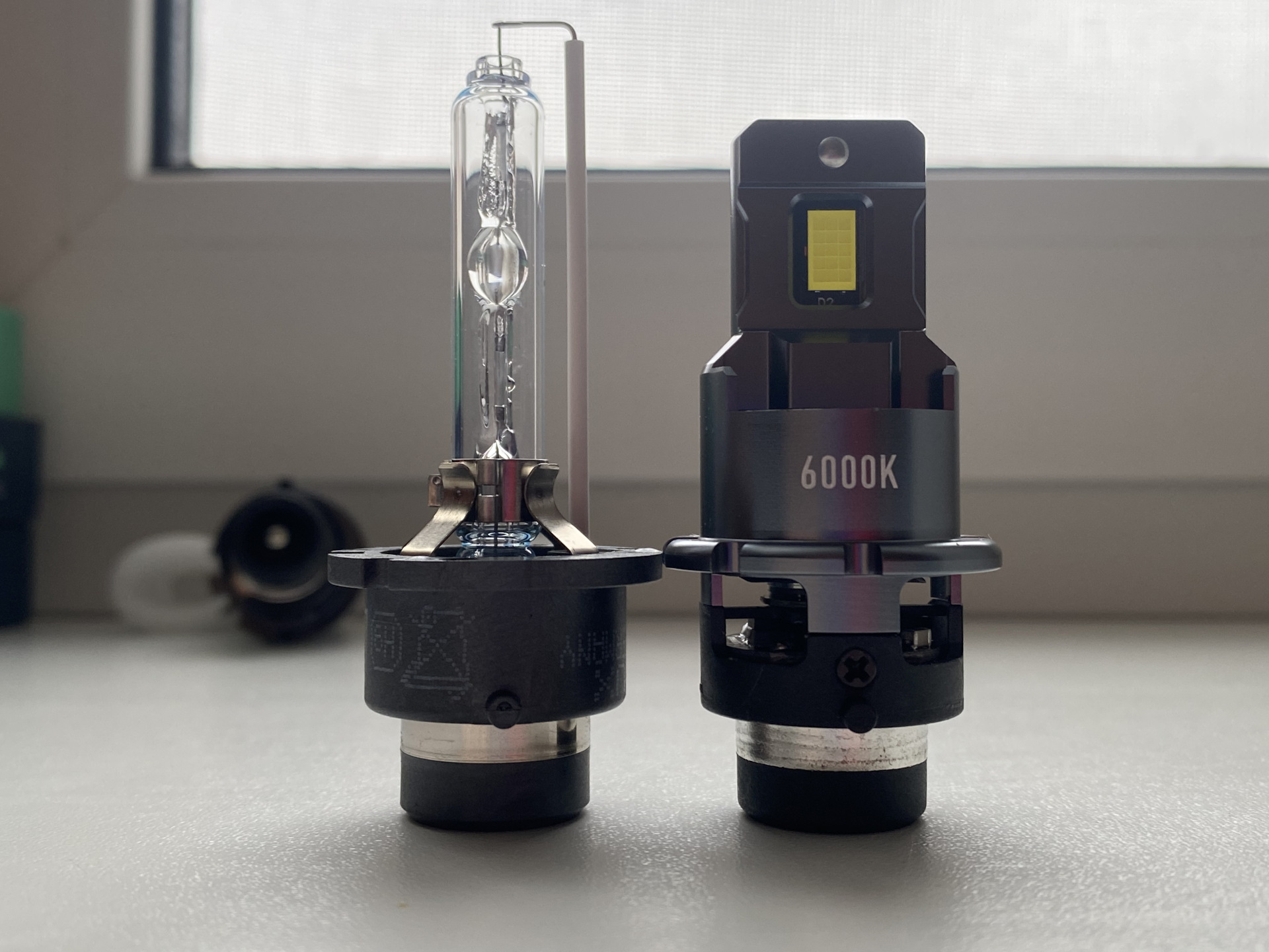

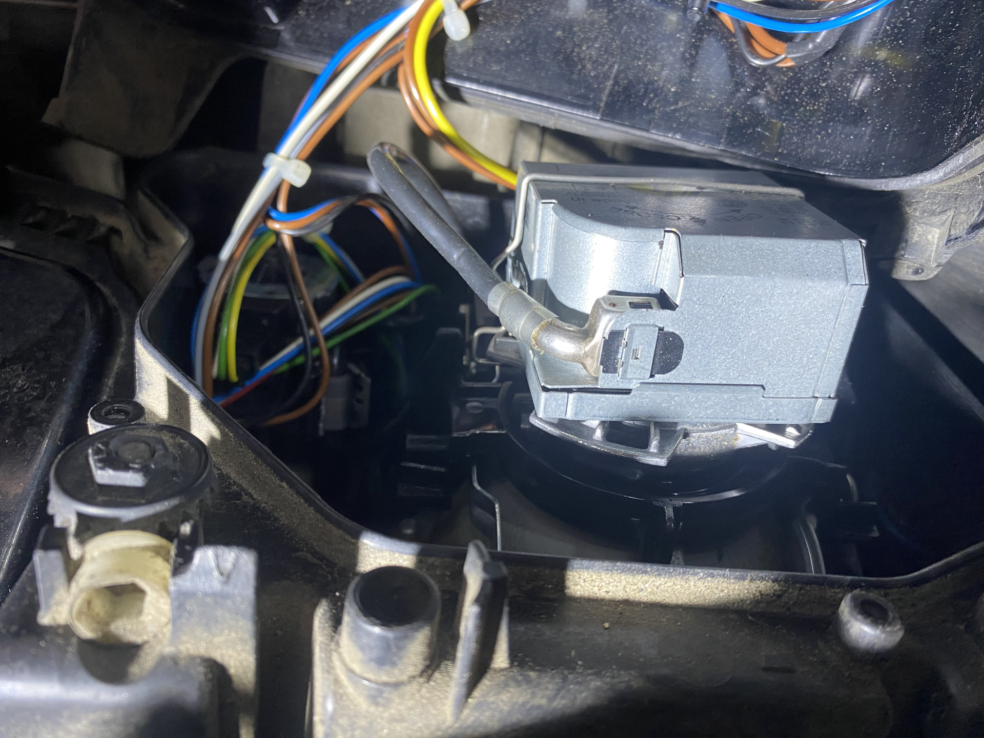

Давно уже заменил родные ксеноновые лампы на LED от бренда Optima, можете прочитать тут. Сразу скажу, забегая вперед, лампы отличные, светят как положено и нет у меня к ним претензий, кроме одной! С ними у меня не работает адаптив, то есть линзы не поворачиваются, точнее поворачиваются и упираются в родные блоки (игниторы), которые должны быть установлены на цоколь лампы. Как я не пытался разместить блоки в фаре, чтоб линза не упиралась, все четно. Достаточно небольшого упора в игнитор и тут же ошибка по адаптиву, на переключателе света моргает зеленый светодиод. Лечится перезапуском авто, но это не выход.

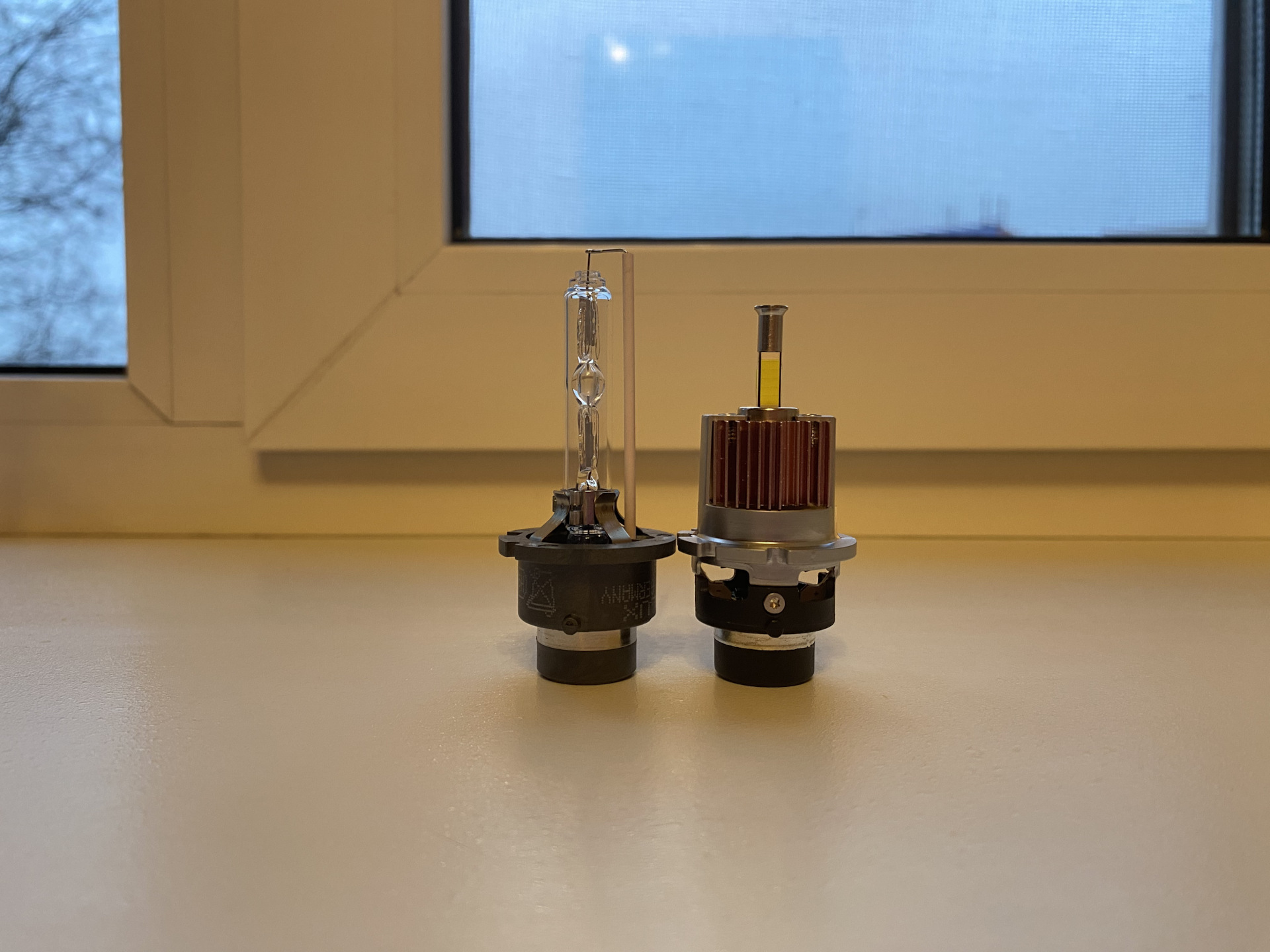

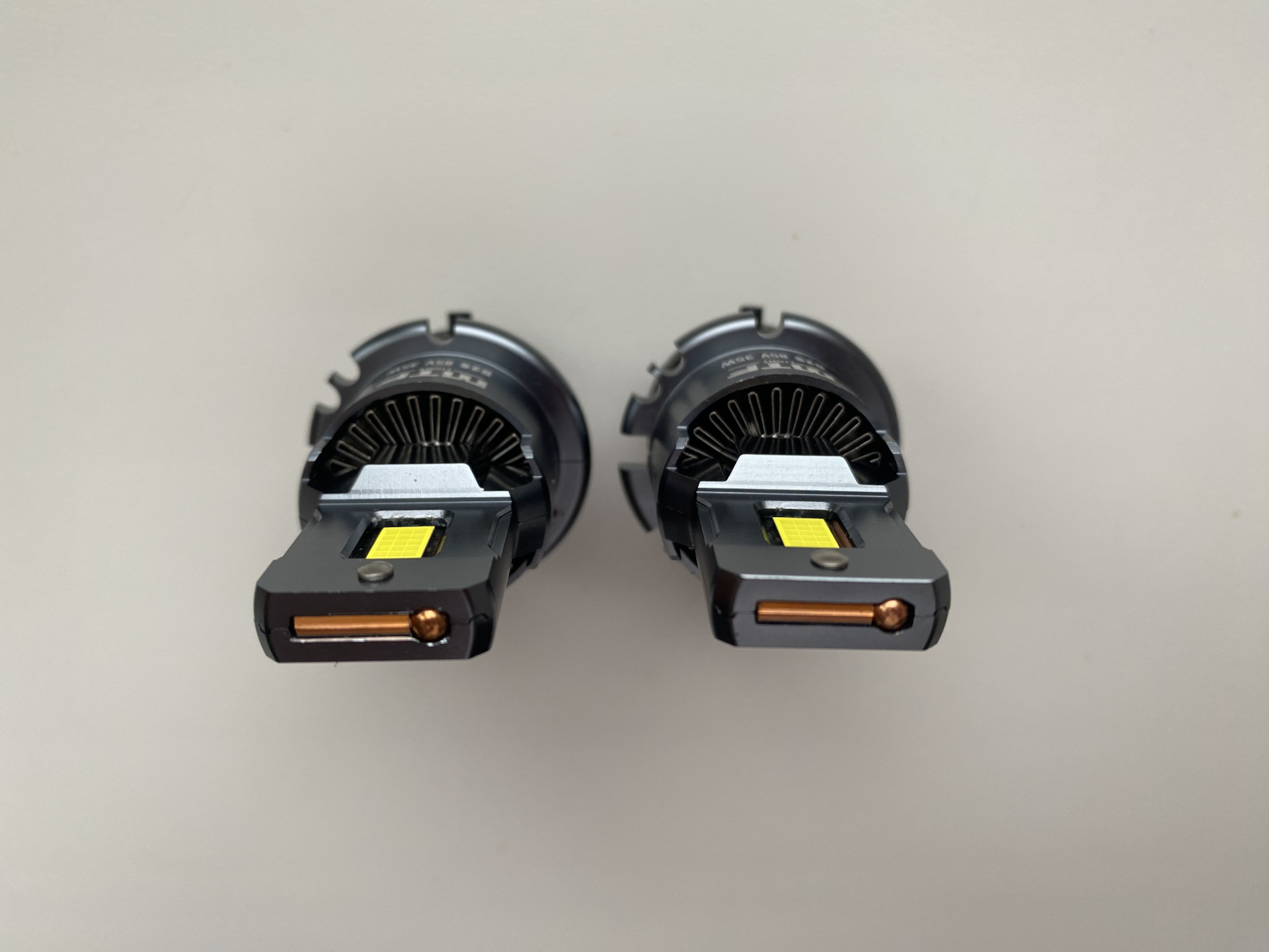

Но технологии не стоят на месте, китайцы начали выпускать лампы в едином корпусе, т.е. вся схема (драйвер) и куллер находятся прям в самой лампе и являются единым целым, что позволяет защелкнуть игнитор прям на цоколь d2s, как в оригинальной ксеноновой лампе и пользоваться рабочим адативом.

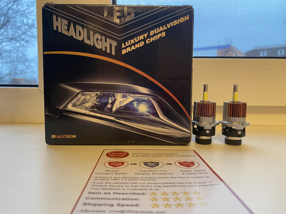

Долго искал, выбирал, читал отзывы и в конечном итоге остановился на лампах с алиэкспресс. Фото для ознакомления с продукцией, которую брать не стоит, не смотря на положительные отзывы, которые и пишут сами китайцы:
Смешно, если бы не было так грустно, китайский мошенник даже гарантию положил 1 год в коробку.😂

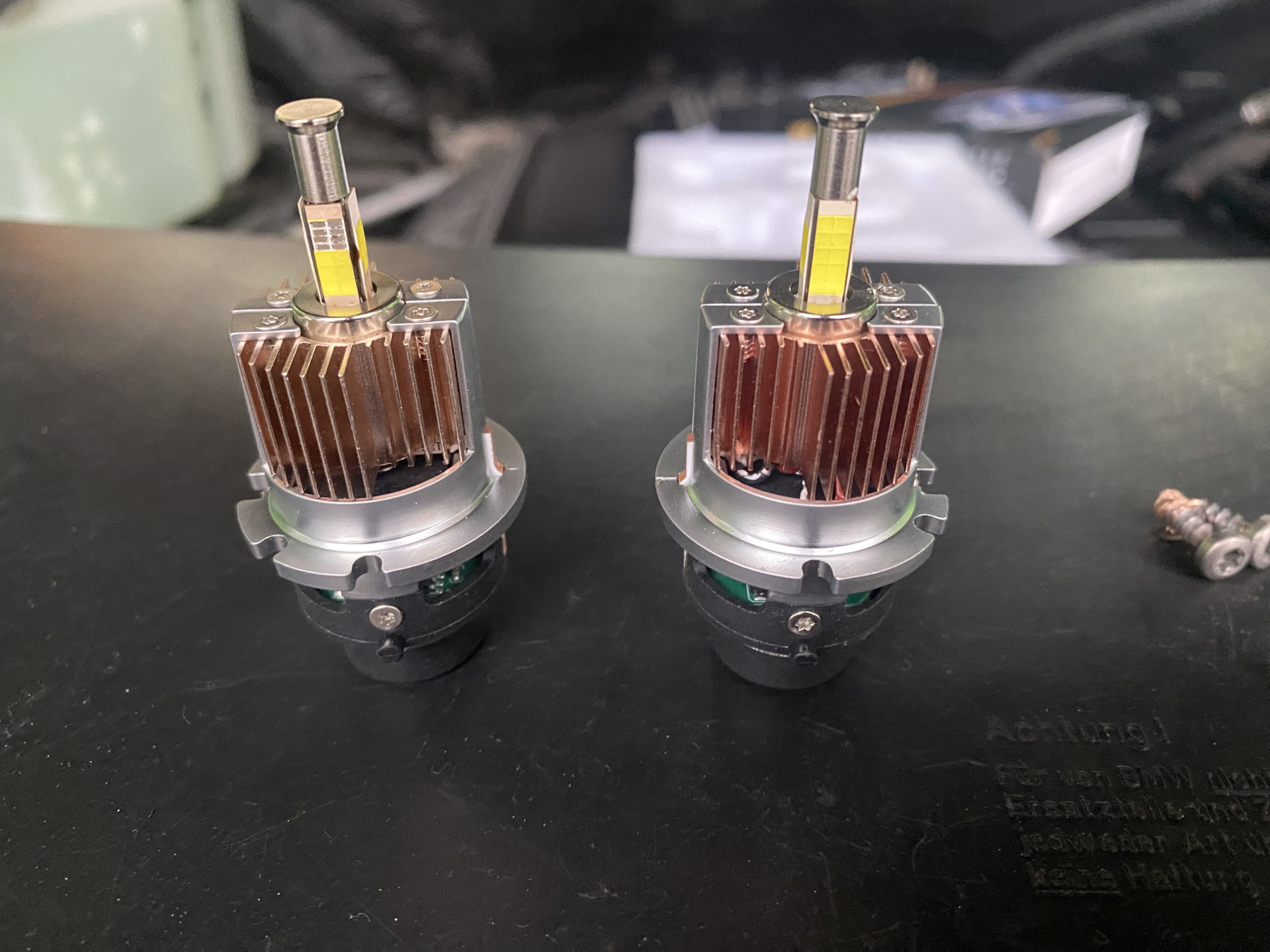

А теперь по порядку, установил я эти лампы, загорелись они отлично, очень ярко, на порядок ярче Optima, я даже обрадовался по началу. Собрал фары и поехал тестировать свет от таких крутых лампочек. Спустя 5 минут потухла 1 лампа, выдав ошибку на приборной панели, через минуту сдохла и вторая. Вот такое вот качество.
М-да, подумал я и установил назад Optima лампы. А на эти открыл спор и выйграл его через 1.5 недели, деньги 3200Р алиэкспресс вернул в полном объеме, а эти лампочки полетели в мусорку. На всякий даю ссылку на них, не покупать! aliexpress.ru/item/100500…826-1625561898.1761567437

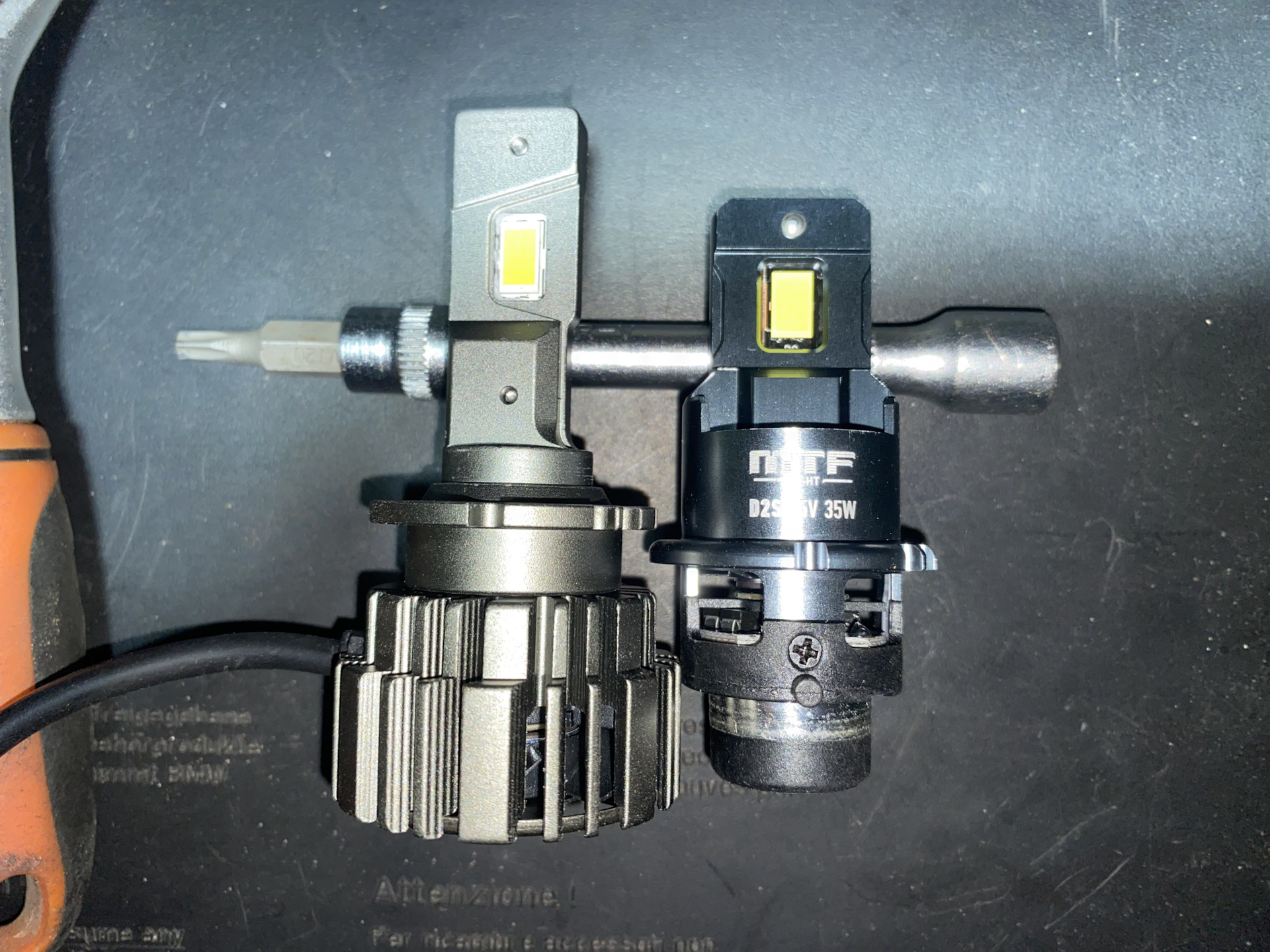

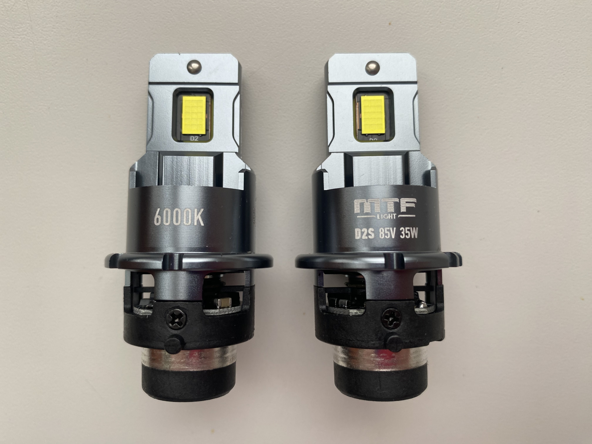

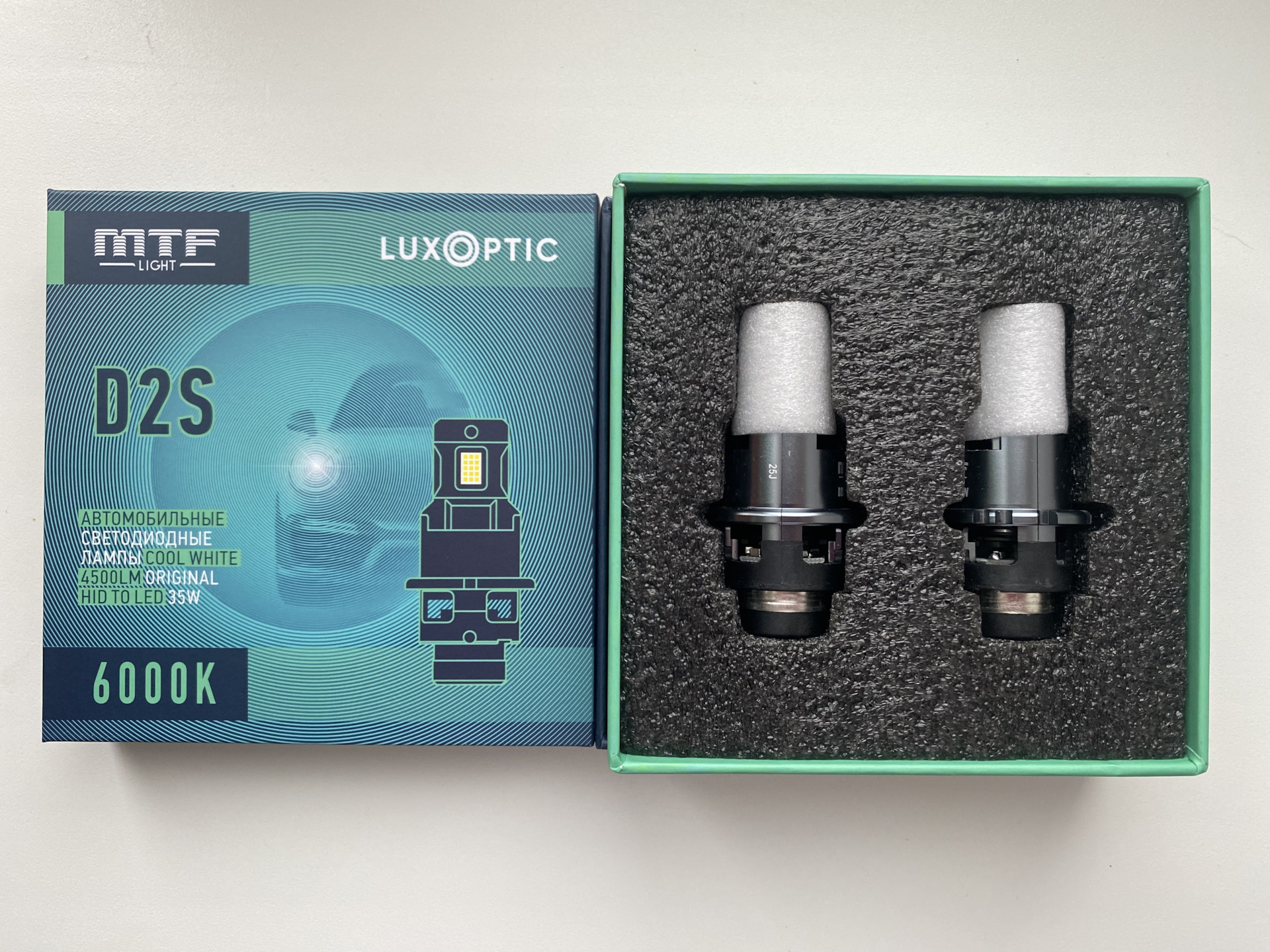

Ну что ж, сэкономить не получилось, берем тогда самые дорогие лампы в этом корпусе от компании MTF, с нормальной гарантией и на Озоне, т.к. там можно быстро оформить возврат.
Выбор мой пал на лампы MTF LUXOPTIC 6000K 35W
Как видно, цоколь лампы MTF чуть больше, примерно на 2мм, я знал это перед покупкой и написал письмо в компанию MTF, где меня заверили, что проблем не возникнет и родные игниторы защелкнутся на корпусе фары.
Покупал я их за 6200Р, артикул для заказа MTF LXD2S6.
Установка прошла без сюрпризов, игнитор защелкнул без проблем.

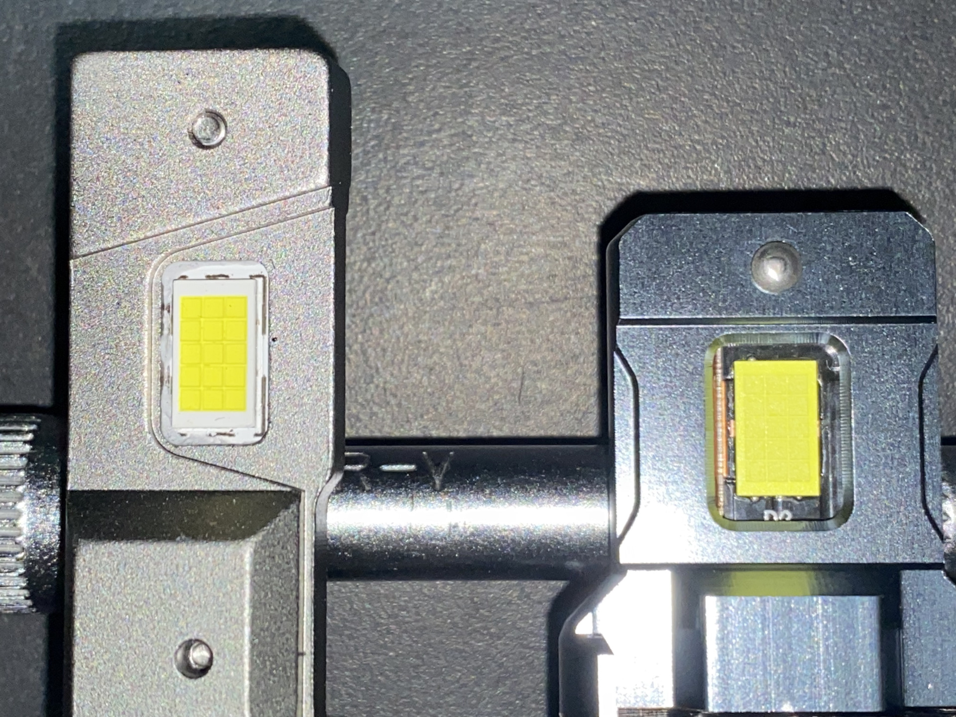

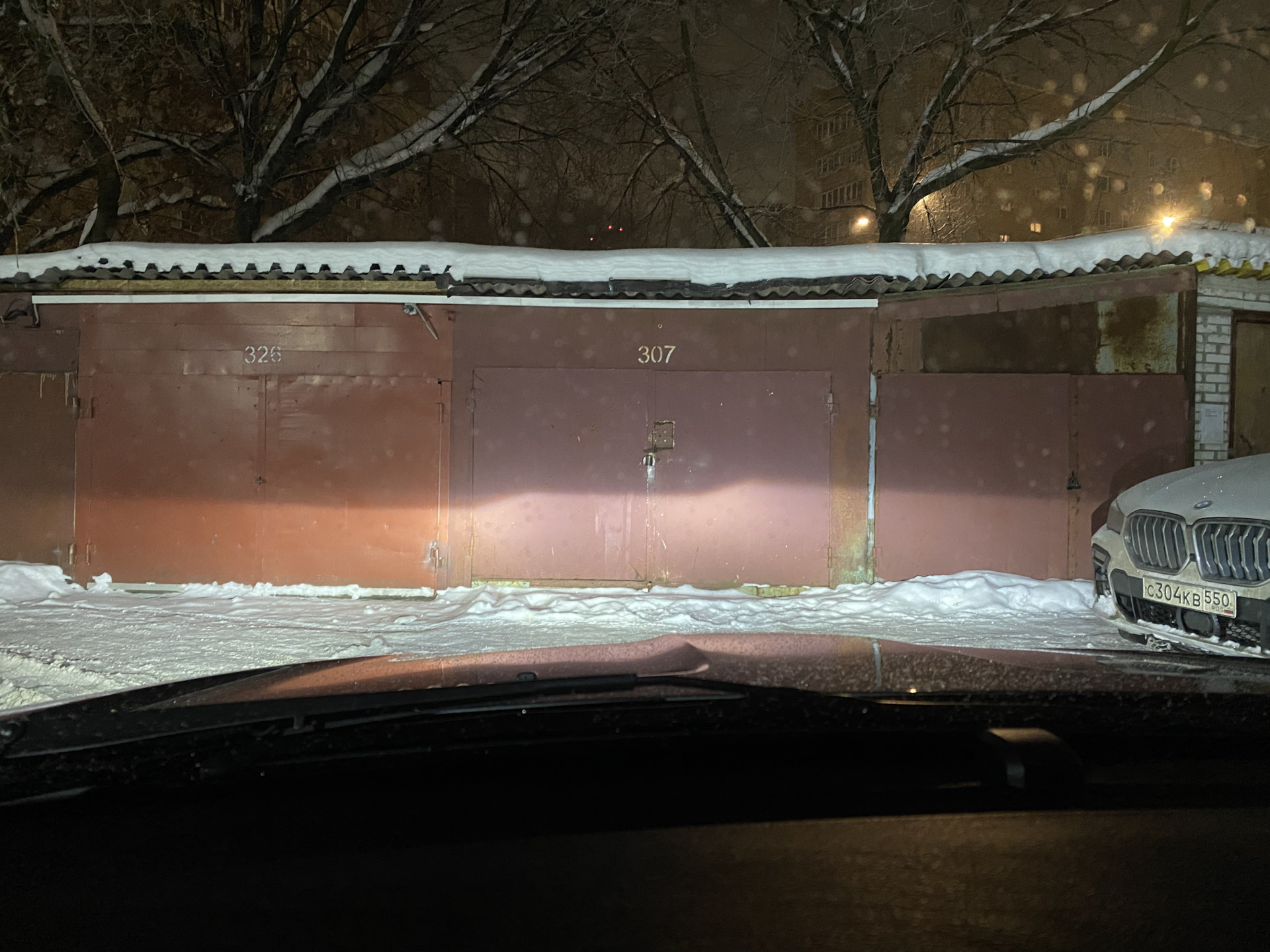

Светят отлично, на вид не отличаются по освещенности от Optima, единственное, что я заметил, на лампах MTF более четкая СТГ, на фото ниже сравнение диодов двух ламп:
В общем работают уже неделю, главное, чтоб долго служили, по освещенности у меня претензий нет, максимум что можно добиться на родных фарах с штатными линзами.
И самое главное, теперь нет проблем с адаптивом, все работает штатно, линзы поворачиваются как задуманно заводом. Сделал небольшое видео как работает авто корректировка угла наклона фар на наших авто и адаптивный свет. Всем спасибо за внимание! ✋✋✋
