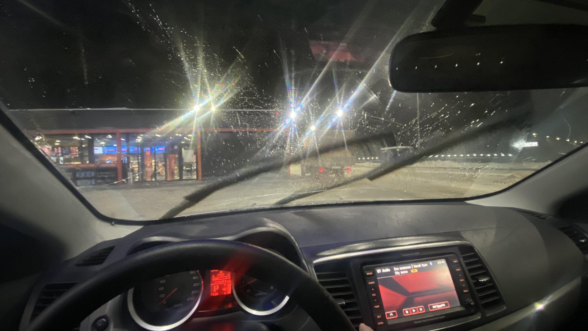

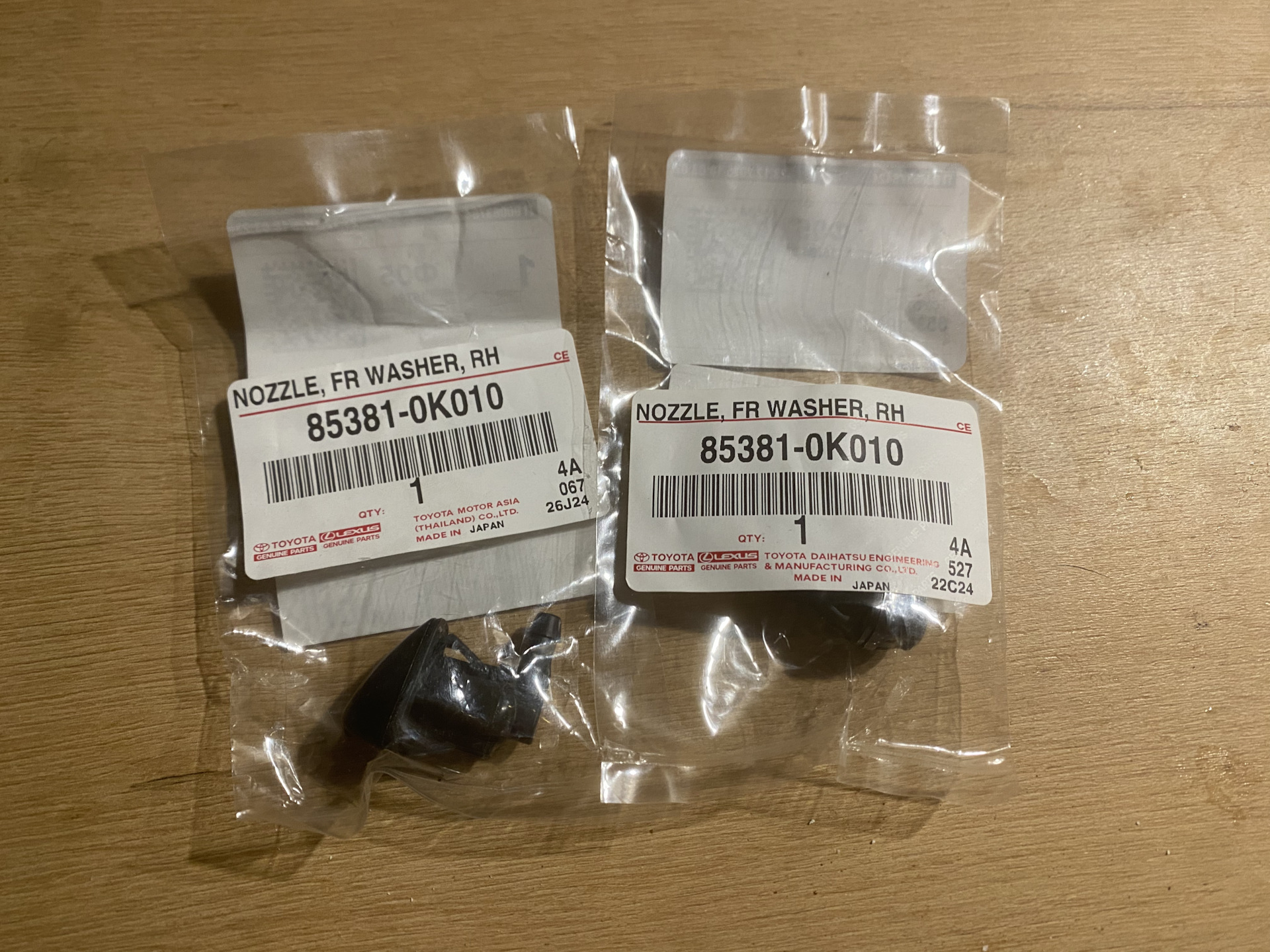

Начал изучать вопрос форсунок омывателя, так как мои уже изрядно подустали — били две чалые струйки, а на скорости больше 50 км/ч вся вода летела ПОД дворники.

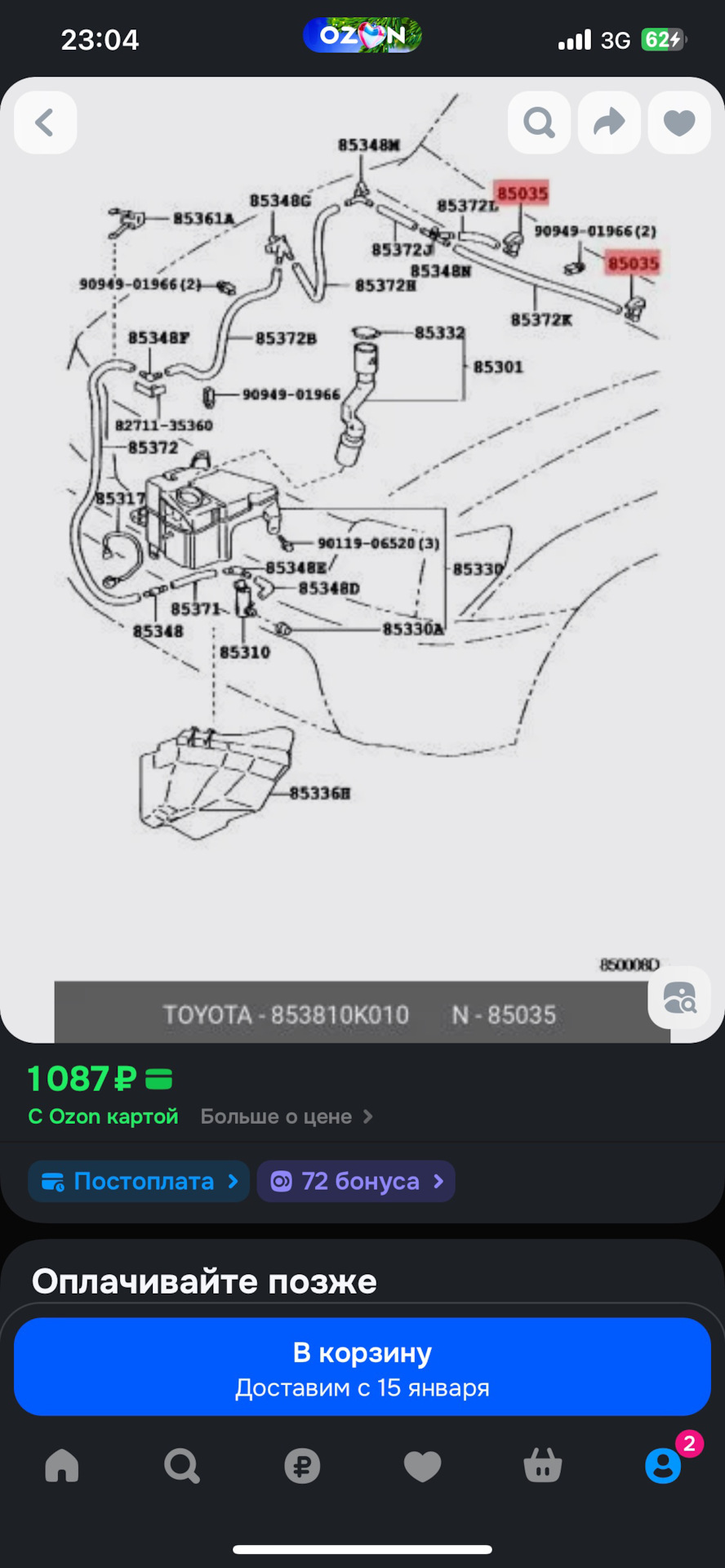

На драйве узнал, что многие ставят тойотовские форсунки, мол они веерные, сразу в них есть клапан, чтоб омывайка обратно в бачок не стекала ну и подходят на лансера БОЛТ ОН!
Ко всему прочему у меня помер сам моторчик омывателя, а так же нет фишки на моторчик. Ну, думаю, будем делать все разом!

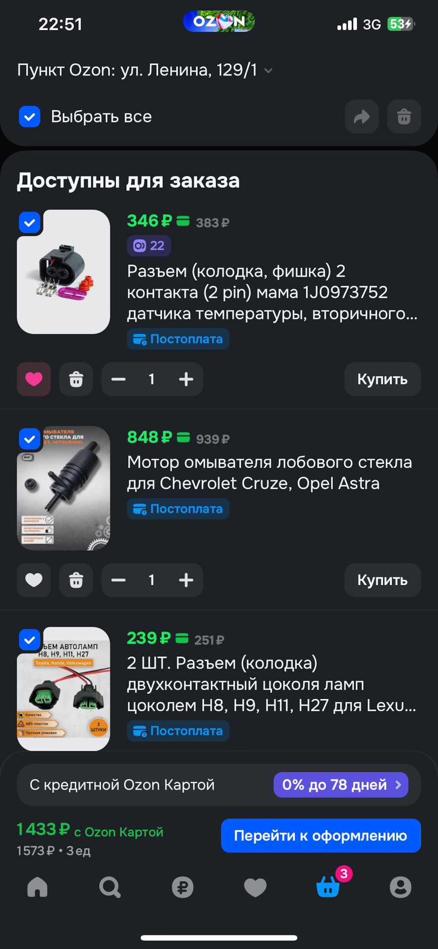

Лезем на озон и берём все, что надо.
Так же добавил в корзину моторчик (и бонусом фишки ПТФ, так как старые сломаны)

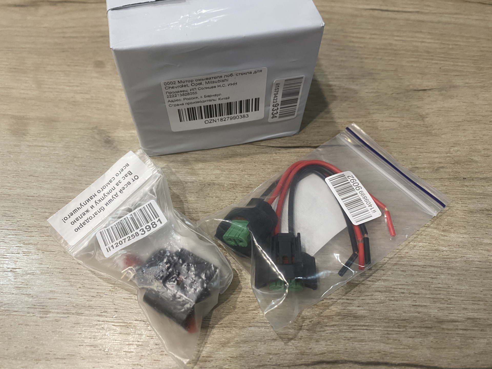

Дожидаемся, забираем с пвз, смотрим!

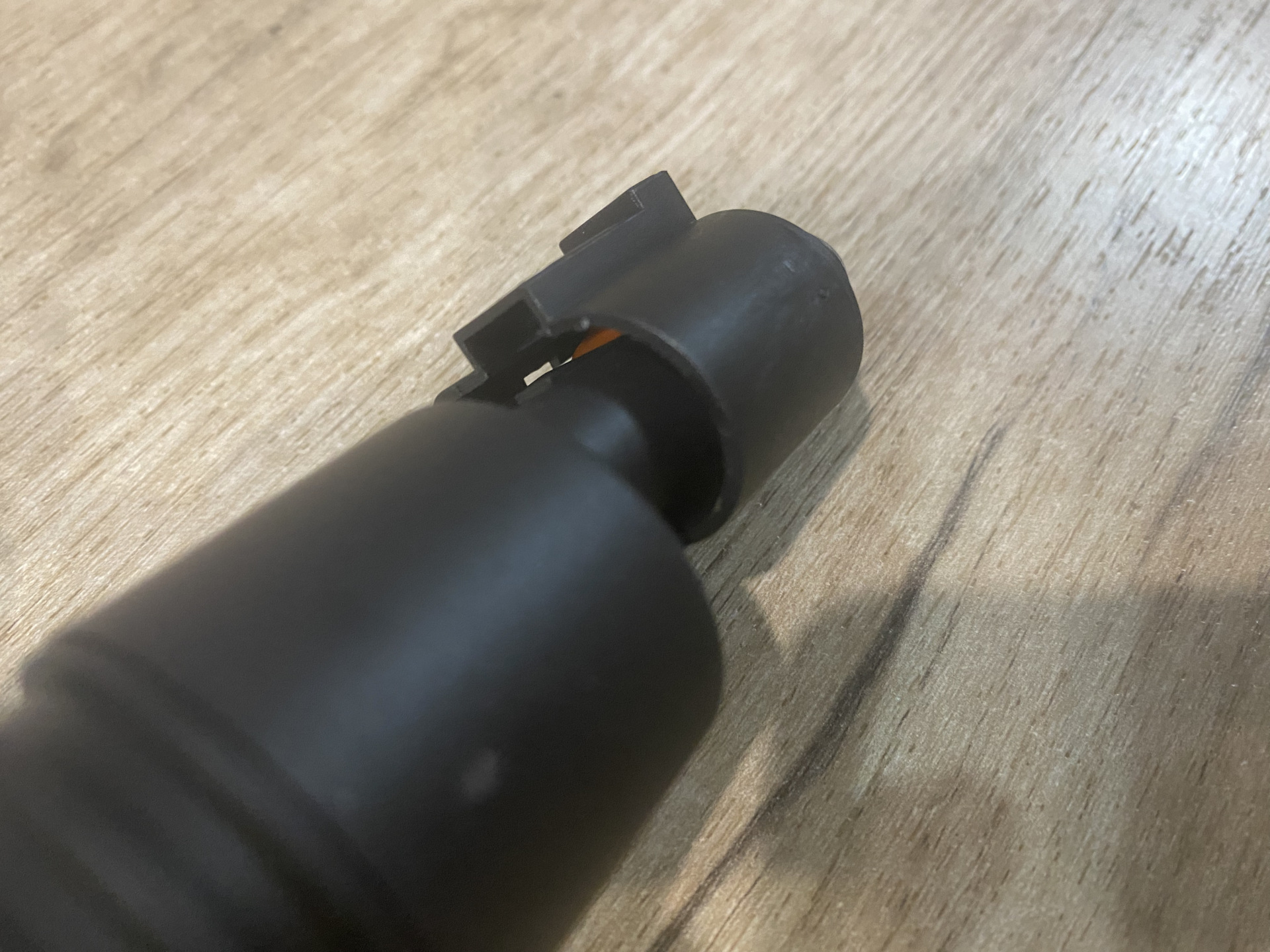

Оказалось, что фишка не подходит, она ваговская и больше нужной, на насос не надевается. Выглядело это так:
Больше мозги я себе делать не стану, подумал я, и пошел на авито заказывать фишку б/у.
По установке все просто, тема старая как мир!

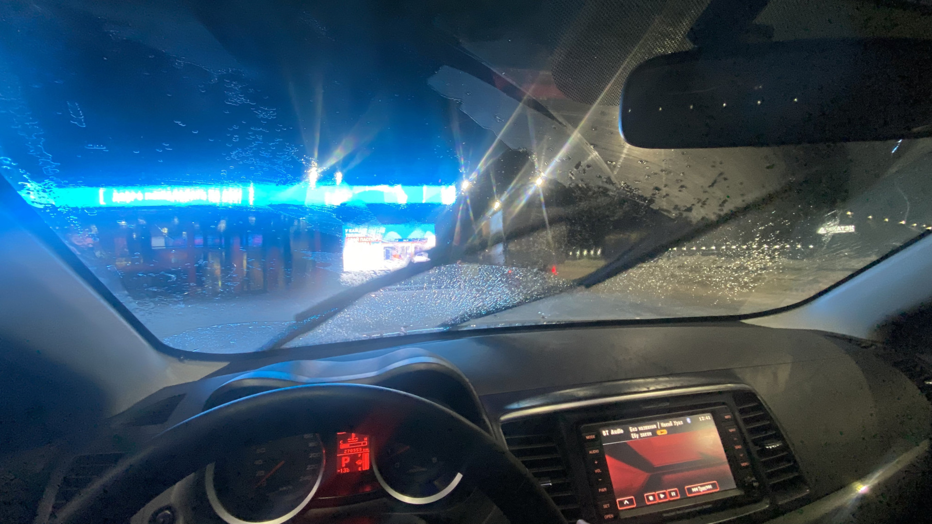

Итог: форсунки реально стоит брать себе на лансер, распыл очень хороший! Вода стоит в магистрали, не утекая в бачок, дожидаясь своего следующего применения!
Попытался сфоткать, ну, как получилось!

Очень много всего попробовал, и от Вольво, и от Тоеты, и сделал вывод, что лучше стоковых веерных нет ни чего, так как в них присутствует регулировка наклона. С распилов цена такая же как и за ориг Тоета

Покупал оригинал. Поменял пару дней назад, на старых крепления рассыпались
не впечатлили эти форсунки, купил ориг веерные
Подделок полно, походу на контрафакт попал. Я больше 10 лет тойотовские юзаю — только положительные впечатления.

ориг веерные — эт какие?
8265A083 8265A084
Купил такие, они от стока не отличаются, абсолютно 1 в 1
