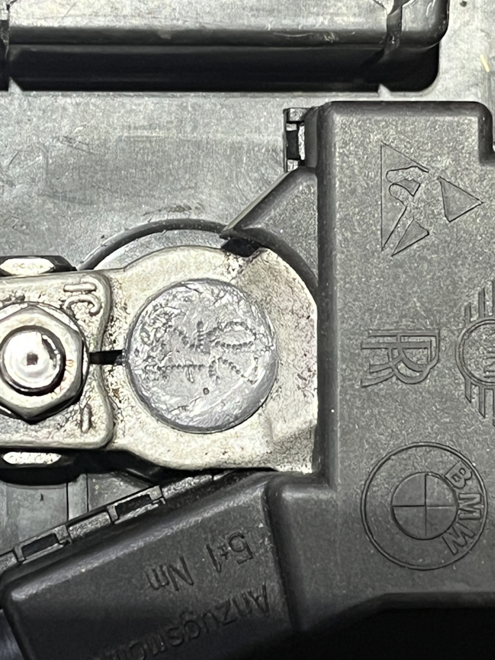

Наступили холода и это главная проверка состояния электрики и АКБ . И хотя у нас не сибирь с морозами за — 30, но тоже холодно ) . Те -20 показали, что аккумулятору уже не хорошо, хотя зарядил его неделю назад . Тестер показал 50 % емкости и это в тепле, а в машине при -15-20 все это превращается в жалкие остатки . Постоянная надпись, не глушить двигатель и зарядить акб начала доставать . Да и крутил уже из последних сил, прям плохо ему было . Было принято решение заменить не дожидаясь смерти .

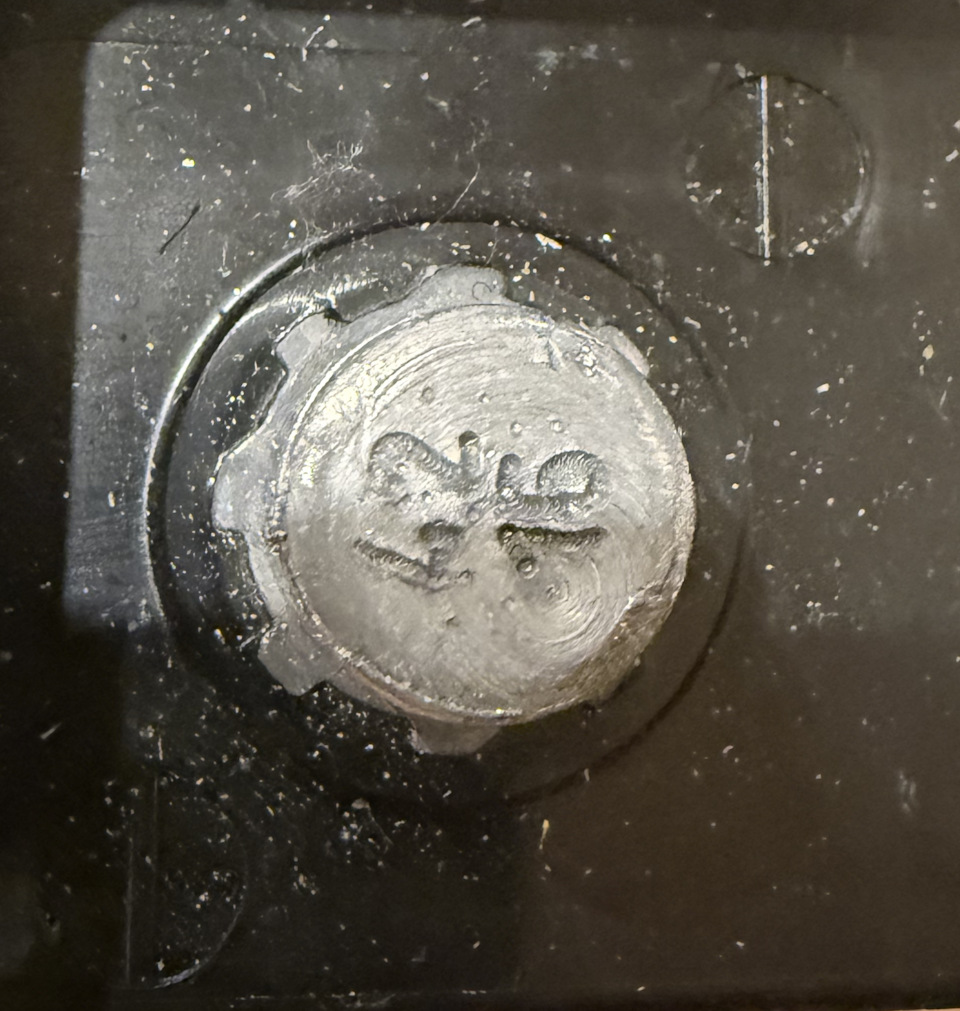

Вот он старичек 42 неделя 2016 года выпуска, славно потрудился, без малого 10 лет и 113 т пробега .
Долго думал, что взять на замену . Можно было конечно самый дешман CA, но как то не хотелось, оригинал либо у бывшего дилера за 65т, либо у непонятных продавцов, скорее всего паль за 22т . Было решено брать AGM неоригинал из свежих были, какие то корейские, китай, Топла и Мутлу . По отзывам Мутлу все очень хвалят, ну вот и попробуем . По размерам, емкости и пусковому току, такой же как и оригинал .
Подошел идеально . После установки прописал Истой, но можно было и Биммерлинком, емкость и тип AGM такая же как и была, кодировать ничего не пришлось . Если меняете тип или емкость, можно закодировать другие, следующая позиция 105 Ач, кстати по длине такой влезает, там даже крепление предусмотрено .
Ну что посмотрим как в работе себя покажет .

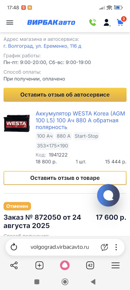

Цена у вас какая-то невероятная на Mutlu, хоть он и чуть отличается по ёмкости и пусковому от оригинала.
bigteh.ru/product/akkumul…m-l5-95-ach-900a-obr-pol/
здесь чуть подороже, но при обмене на два, можно снизить
akb.ru/product/91903-Mutl…175x190)_AGML595090A.html
При обмене на два?)
Говорю же, у вас цена хорошая, у нас дороже, в среднем 28.
Ну в смысле два старых сдаешь, новый покупаешь, если один сдавать то цена как на сайте, за второй который сдаешь, скидка еще идет . Я подумал, вы говорите что дорого )
Не, дорого я бы не удивился, а тут наоборот)
Так а где второй старый брать)? Обычно скидку дают за один, но у вас в целом цены ниже на АКБ, эффект столицы получается/
Я когда тему изучал, видел акб навалом разных продают, наши, Корея, Китай, причем agm от 15т начинаются . Именитых производителей нет практически, если только 3-4х летние продают . С оригой ваще не понятно, но я думаю те что до 30т все паль . В результате из нормальных остается Мутлу и Топла, цена в МСК практически везде одинаковая от 19 до 23, причем продают свежак конца 25 года . Не понятно чего у вас цену так ломят, вроде и ехать не далеко .
С запчастями так часто бывает, что в столице дешевле, выбор больше наверное, ну и + странная логистика к нам.
Довольно крупный магазин, раньше сеть Virbac у нас сейчас предлагает мне только 3 варианта, под своим бредном, Аком и вроде корейский Thor. Из них 0 AGM. Thor вчера был AGM за 20. Поищу ещё где-то что-то, наверное в следующем месяце.

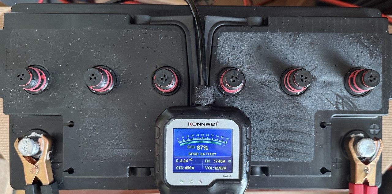

а я восстановил ориг 2014г, сейчас держит в мороз в сибири
до восстановление емкость была порядка 56% после 85-86%
сопротивление упало с 5.6 до 3.1

У вас "ДО" пусковой ток выставлен 900, "ПОСЛе" 850. Следовательно после восстановления soh будет не 87%, а ниже, процентов 70.+-.
Даже если и так, будет там 900, это получается 83% путем не сложных вычислений. Емкость и сопротивление в целом по показаниям как у трех летней батареи, зачем покупать новый. В морозы аккамулятор тест прошел, в -30 за бортом, отстояв ночь, напряжение осталось 12.6
Ничего не имею против, но линейные вычисления здесь не катят. Не более 70%.
Нет, к сожалению у меня под рукой этого приборчика, да и спор бесполезный, удачи вам на дорогах
