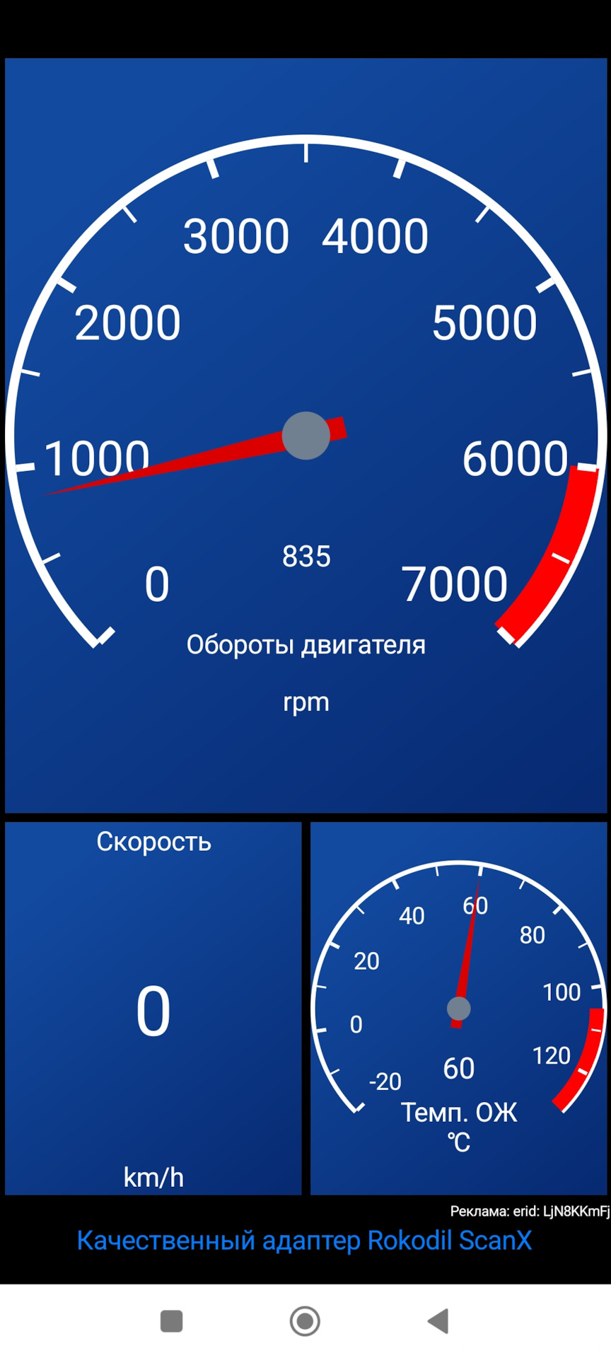

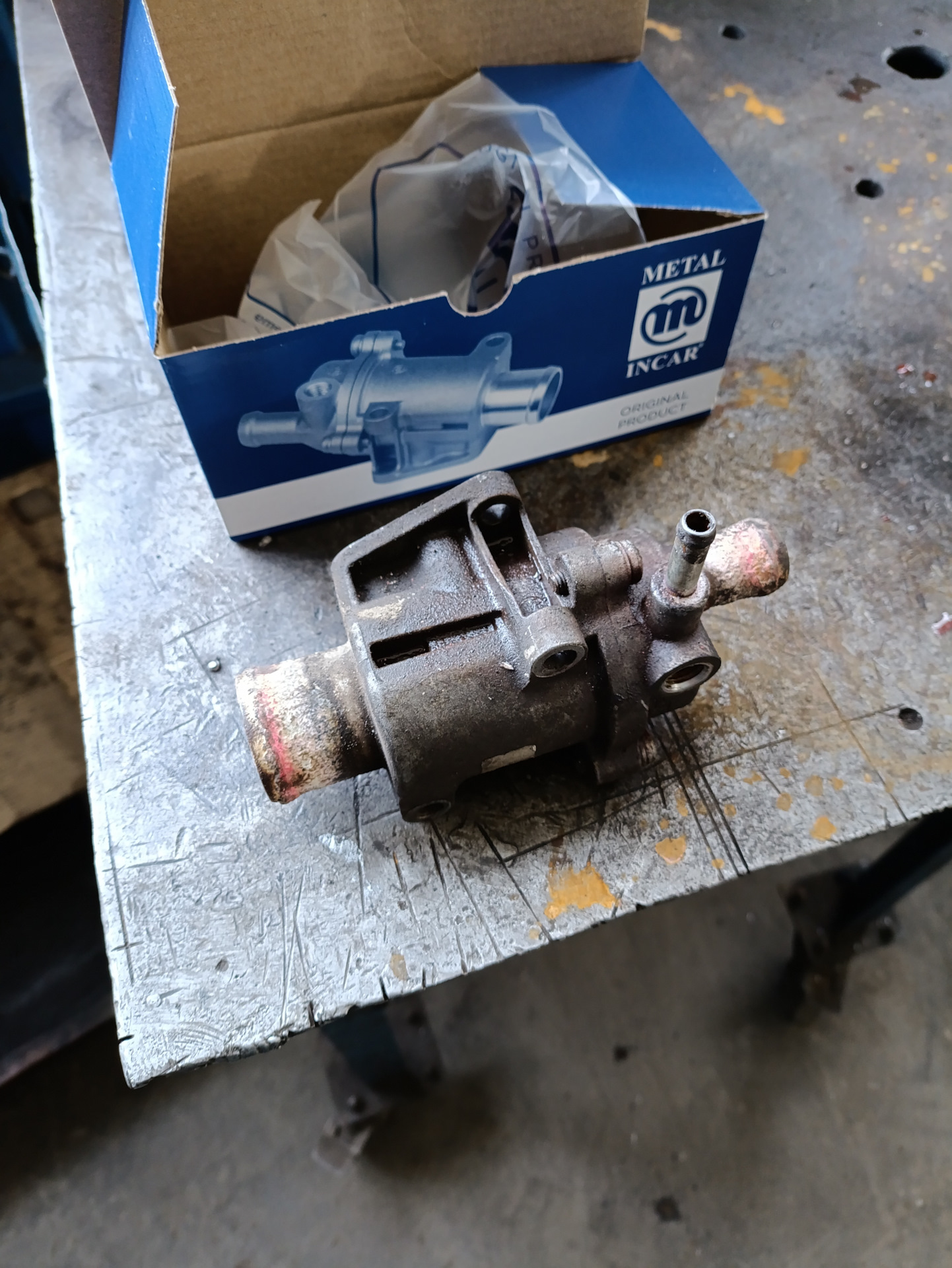

Привет всем. Намедни у нас выдались морозы под -30°. И я сразу ощутил что термос у Хрюна совсем плох. При -25° температура ОЖ вообще держалась на ходу в пределах 52-55°, а сегодня при -22° на ходу не поднималась выше 57°. Решение пришло сразу-менять термостат. Тем более по симптомам всё сводилось к нему.

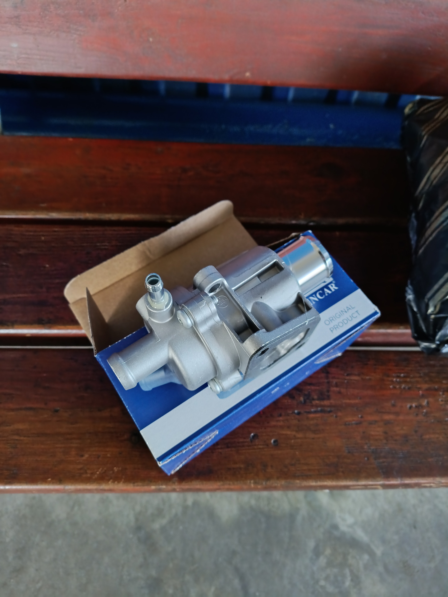

Во-первых, скажу сразу и не повторяйте моей ошибки: у нашей версии термоса ЕСТЬ ШТУЦЕР. Я взял термостат без штуцера и меня на станции ждал облом. Да, он объяснил что В ПРИНЦИПЕ можно обойтись и версией термостата без штуцера, подсоединив его к заглушённой верхней точке радиатора, но это ещё надо патрубок от Калины. Да и крепить его как не совсем понятно, да и зачем это?
Позвонил в ближайший автомагазин, они мне сразу "надо со штуцером или без?» "Со штуцером". Цена на Китай вполне гуманная-1200₽ за модуль термостата. Перешёл дорогу, взял.

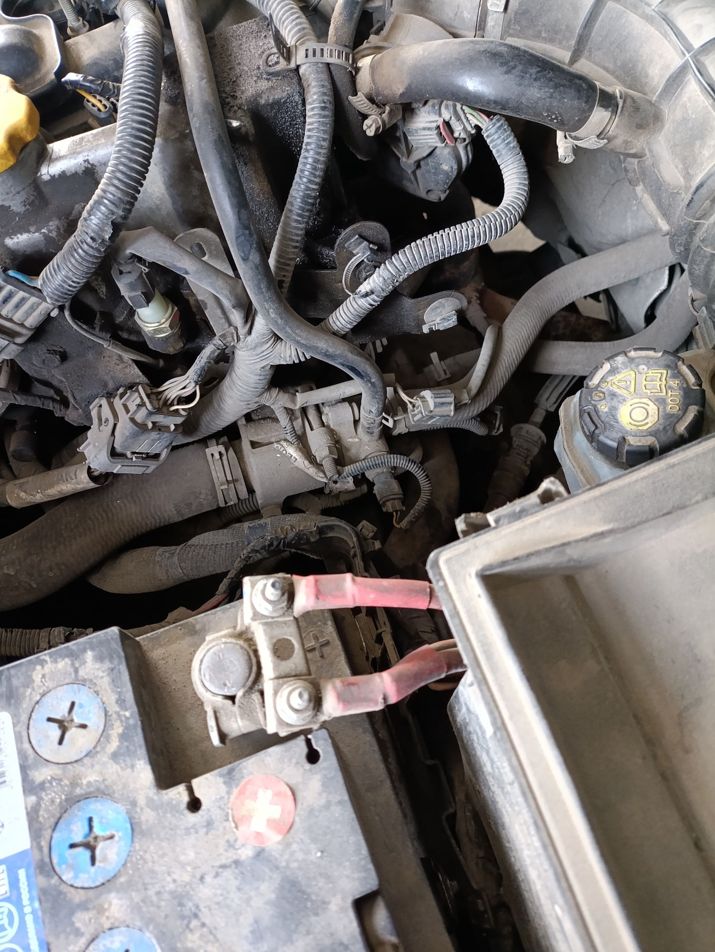

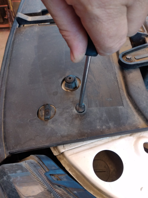

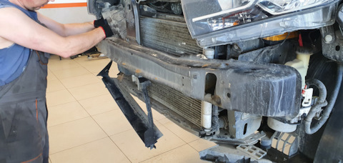

Пришёл на станцию, там была ещё та @б** со снятием термоса. Дело в том что крепится он на шпильку, а она ни в какую не хотела выкручиваться. Тогда Алексей вкрутил дополнительную гайку, использовав её как контргайку и дело пошло.

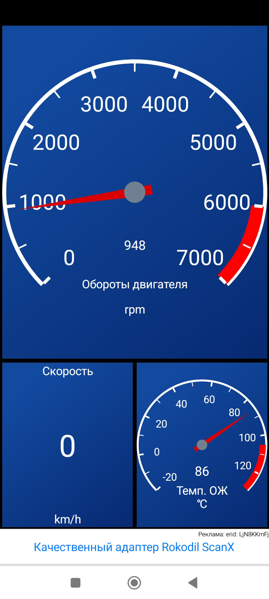

Залили, выехал на улицу и там начал держать обороты ~2500 об/мин. Температура выросла до 86° и после этого темп открылся. 84, 83°. Так и колебалась 82-86°.
Теперь из дефлекторов дует реально тёплым воздухом.

А в чем разница, есть штуцер или нету? Мне тоже скорее всего предстоит замена, пока не смотрел какой у меня стоит ( мотор 21129 ).
Разница в том что к штуцеру идёт штатный патрубок от расширителя. Можно поставить модуль термостата и без штуцера, но тогда надо мутить с соединением заглушённой верхней точки основного радиатора и бачка-расширителя.
А, все тогда понял. Спасибо. Да тоже мотор не прогревается, в пределах 60' держит. Скорее всего тоже термостат под замену.
Проще говоря со штуцером это именно для XRAY версия.
Вот. у меня печка жарит, минут через 10 прогрева на ХХ даже в -30. А по OpenDiag — температура ОД — не выше 78град.

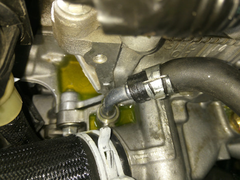

А насчёт замены антифриза. Во-первых, если долго не менял, то лучше менять двухэтапной промывкой ЛАВР. Потому как там 100% будет шлам в контуре, особенно в основном радиаторе.
Меняется следующим образом: сливается вначале с блока двигателя. Для этого надо снять стартер, ибо он в аккурат закрывает сливную пробку блока. Снятие/установка стартера +500₽ к замене. Струя бьёт в сторону радиатора.
Потом снимается нижний патрубок с самого радиатора. Вот так ты сольёшь весь антифриз с контура.

Можно было немного укоротить шпильку, и выкручиваться бы не пришлось)
Пару раз уже приходилось термостат снимать. Второй раз в дороге, когда заклинил в закрытом состоянии. В спешке выкрутил не ту шпильку, пришлось делать двойную работу. На толщину гайки достаточно спилить шпильку?
Можно даже чуть больше для удобства, смотря насколько шпилька вкручена. У меня 1,5 толщины гайки можно было спилить.

Как антифринсливали ?
Делал не я, а автослесарь. Пока ходил за другим термостатом он уже слил антифриз. Походу просто сдёрнул патрубки с термоса и всё. Хотя точно не скажу, не видел.
AlmazHis
Я на драйве нашёл один совет: снимаем с бочка подающий патрубок и опускаем в бутылку а в бачок подаем воздух, сольется литра полтора, далее снимаем уже пустой бачок и сливной патрубок суем в бутылку, а в подающий патрубок подаем воздух, сливаем ещё литра 2, и можно работать. Очень помогло когда менял термостат в гараже при морозе -12.

Тоже на прошлой неделе менял, обошелся заменой вставки термоса Gates TH00388G1
Я конечно не знаю в каком состоянии у тебя был сам корпус термостата, но вряд ли сильно лучше моего, что на фото. Смысл ставить на это засранное говно? Да и экономия по сравнению с полным модулем не такая уж существенная.
