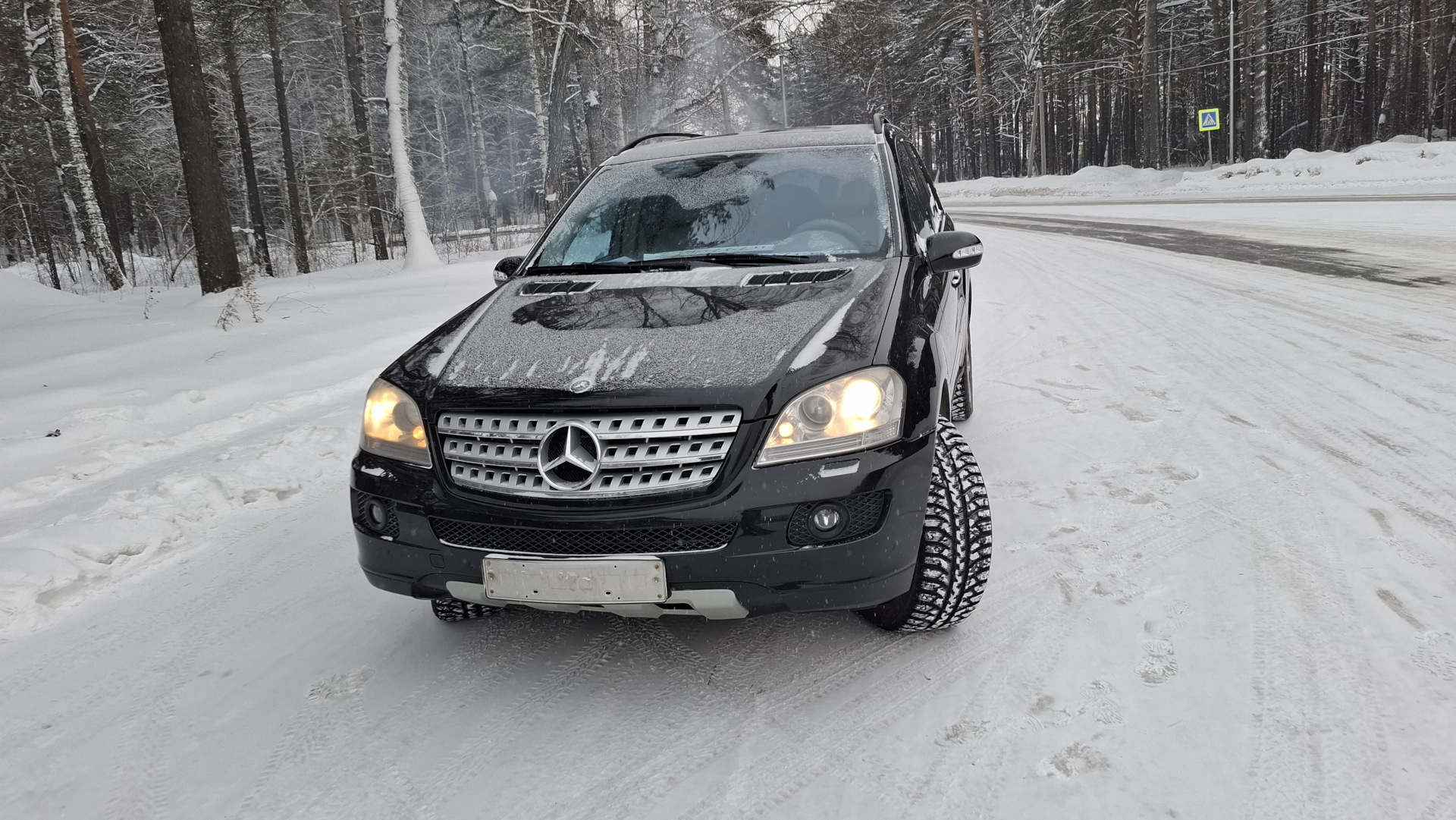

Всем привет. Не знаю с чего даже и начать, наверное с того что до покупки данного автомобиля проездил почти 3 года на Lexus RX300 1 поколения, не чего плохого о машине не скажу, за исключением что это завод по переработке бензина, надежная машина, но скучная.
Постепенно начало приходить желание купить дизельный кроссовер, с начало хотел рассматривать hyundai santa fe, но не лежит у меня к ним душа, так сказать это запасной вариант, иногда подумывал о BMW X5 E70, но как то боюсь я BMW, но люди же как то ездят). По этому были не определенности, пока коллега по работе не приобрел GL350 дизель. И тут я вспомнил что есть мерседесы. Начал смотреть изучать что и как, выбор стал на M-Class или GL-Class в поколении x164. В мой бюджет все же GL смысла искать не было, так что ищем М.
По мониторив некоторое время дром, нашел ML320CDI, можно сказать 1 владелец (ну как бы 2 но скажем 1, об этом чуть позже), родной пробег 242000, светлый салон, комплектация простая, без пневмы, цена интересная, по думав прикинув, думаю надо смотреть.
По общался с владельцем все вроде в целом норм, масло примерно 1 литр от замены до замены и мотор кидает синеву, сразу подозреваю форсунки. С учетом цены, возможные проблемы по форсам, может еще какие мелочи думаю можно брать.
В итоге морозы чуть отпустили, договорились о встречи, и вот с братом жены едем в Томск.
Первое впечатление конечно вау, зрительно машина больше и выше.
Осмотрел толщиком, 2 передних крыла, задняя правая дверь, остальное судя по всему родное. Салон хороший, на фото передние сиденья были более в печальном состоянии. Поехали на СТО делать диагностику, пока ехали машина едет плавно хорошо. По диагностики куча ошибок из-за сдохшего резервного аккумулятора, скинули перечитали все вроде хорошо. По показателям вопросы к 5 и 6 форсунки, коррекции, остальное вроде норм. Как сказал владелец отшит сажевый, и дошита мощность. Посмотрел машину с низу тоже норм, по подвески 2 сайлента амортизаторов с трещинами и тяги стабилизатора. Да мотор ссытся по правой стороне надо будет разбираться. А так в целом относительно цены все устроило.
В общем решено покупаю, дальше нужно решить проблему с номерами которые были 888. Предварительно владелец записался в ГАИ, по этому нужно было ждать. По итогу выдали ему новые номера 797 как везучий, жаль что мне в Новосибирске нужно будет из заменять всеровно. Пока писал ДКП владелец показал в ПТС первую запись в которой написано "Степанов Юрий Германович", мне это не о чем не сказало, а вот он сказал что это, бывший генеральный директор футбольного клуба Томь. Но может кому то это о чем то говорит, но я футболом не интересуюсь, но приятно что когда то ген директор выбрал такую машину.
И так выезжаем домой все хорошо, валит, прет, но тут после обгона вдруг машина становиться тупой и вообще не реагирует на газ, чека нет, думаю что за хрень, прям на ходу подкидываю ELM читаю, ошибка передув турбины вроде бы 0238, ну ок остановился заглушил завел, все норм, и так за поездку было 3 раза. Ну думаю ладно не бывает не решаемых проблем. Приехал домой все хорошо, машина пока что все ровно нравиться хоть и с нюансами.
Раньше машина хранилась все это время в теплом гараже, у меня такой опции нет, на улице -25 а то и больше.
На следующий день поехал на тех осмотр, доехал норм ошибки не было. Заехал прошел выезжаю чек горит, пу пу пу приплыли, читаю теперь ошибка 0228 (Throttle/Petal Position Sensor/Switch C Circuit High Input), перезапуск не помогает, сброс тоже, мотор в аварии.
Заказал более мощный прибор для диагностики mycar BT200 MAX.
Так что скоро будет первый ремонт, и дальнейшее обслуживание, а пока езжу в аварийном режиме.
Всем удачи на дороге.

Актуатор отъехал
Вчера заменил дросель, по катался, передува пока не ловил, хз что могло быть…
Тебе бы сделать полную диагностику, именно мерседесовским обородуванием, посмотреть какую прошивку залили, что удалили, удалили ли физически или только програмно . Как раз возможно увидят реальный пробег .
А так на драйве по симптомам наврятли кто то что то подскажет потому что не прост данный мотор )
По твоим первым симптомам когда он без чек переставал и после перезапуска ехал опять очень похоже на актуатор ( потому что актуатор выдавал кротковременную ошибку и и чек не загорался ) в крышке актуатора есть волоски припаяные, частое явление они начинают отваливаваться .
да диагностика полная может и не помешала бы в пробеге я не сомниваюсь, так как по отчету с момента ввоза пробег плавно растет, есть записи ТО в разные года.
По поводу "А так на драйве по симптомам наврятли кто то что то подскажет" да я как бы тут и не прошу помощи сам пока могу разобраться в вопросе. По передуву странно что после замены дроселя, наваливал на нем и передува нет. На выходных по трассе покатаюсь посмотрю как будет.

Для диагностики лучше взять мерсовскую Xentry.
А по ошибке предполагаю надо копать в сторону актуатора и геометрии турбины. Из за неисправной турбы и масло будет уходить 1л смело во время передува.
По факту на исправном ом642 если и есть расход масла то он будет не заметным, в пределах погрешности 100 мл
По Xentry, согласен уже по изучал что это и как, позже обзаведусь. Про передув это один из вариантов актуатора и геометрии турбины проверять, возможно прошит криво, опять же машина вроде бы около года почти все время стояла в гараже, может тоже повлияло на мелочи жизни. Ну буду постепенно разбираться что и как.
