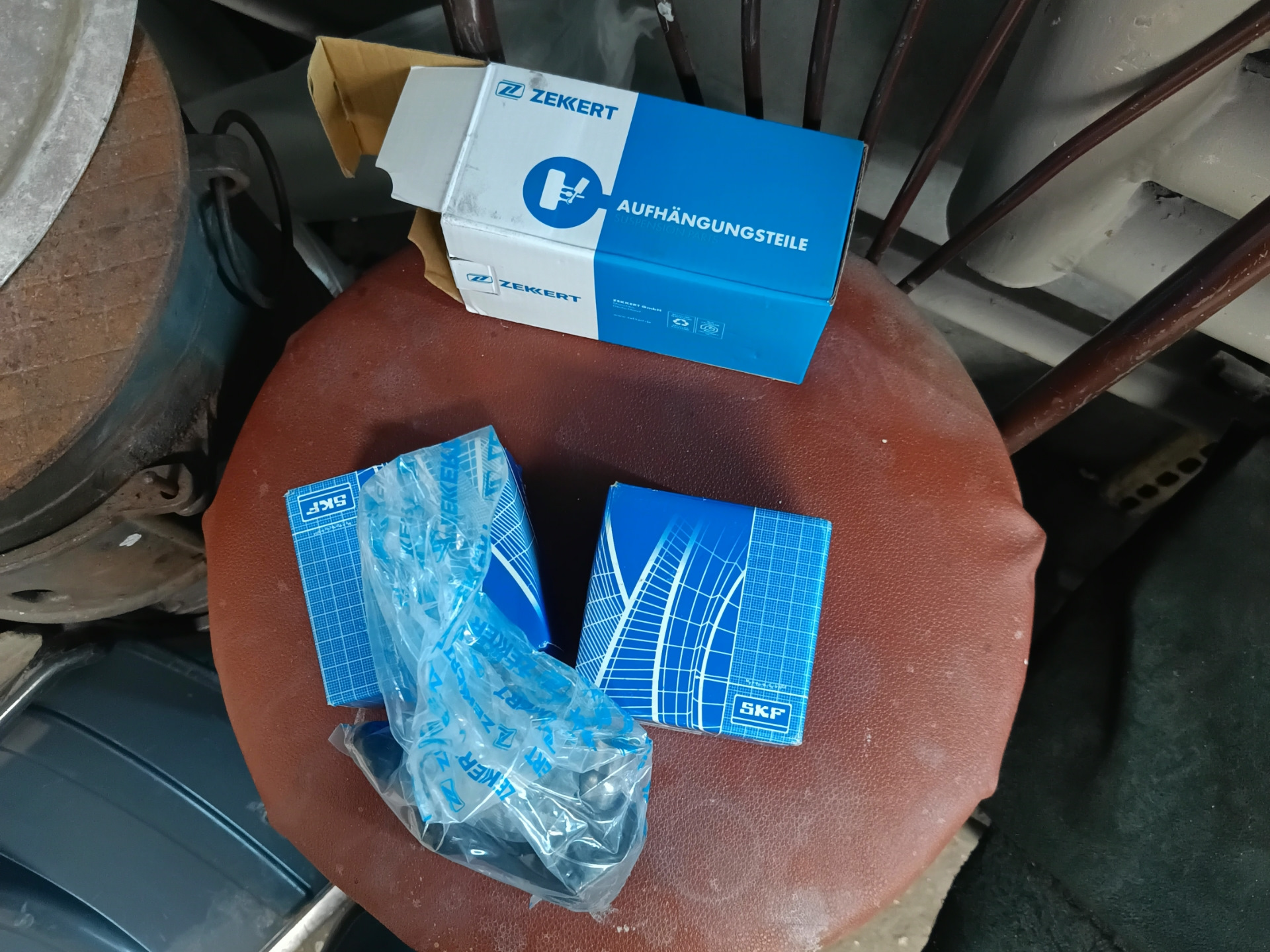

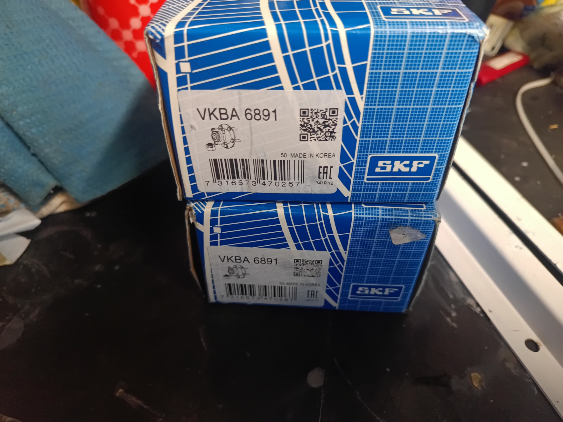

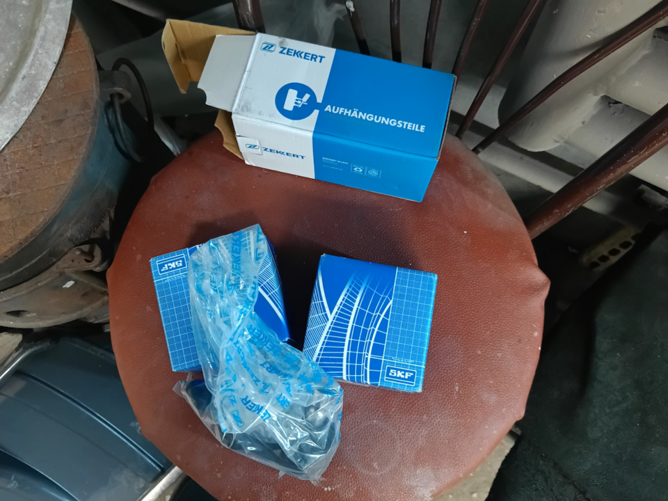

Запчасти на фото: VKBA6891
Всем добра. На выходных решил поменять подшипники и шаровые, так как присутствовала вибрация небольшая на скорости от 60 до 80, и стук небольшой с правой стороны. Так как холодно было а пресс на улице решил не заморачиваться сам и отогнал на сервис. Поменяли все за три часа, результатом больше чем доволен, вибрация пропала так же как и стук. Отдал за замену 5800р подшипники skf шаровые зеккерт.
Комментарии 32
А при чем вибрация и шаровые? Это ступицы в сборе или отдельно подшипники?
Отдельно подшипники, с магнитным индикатором АБС. А вибрация была из за левого подшипника, внутренняя обойма была без смазки и ржа присутствовала. Забирать с сервиса не стал, посмотрел просто.
ctr шаровые надо было брать больше 100 ходят, подшипники норм, а на шаровых экономить, тогда на всём надо было ))
Взял то что было в наличии. И опыт их эксплуатации есть.
