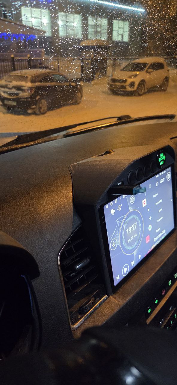

Пока вот думаю менять задние подшипники, пошли странные звуки сзади. Ну а за последние 6 месяцев пришел к выводу, что вырос из простого 3д принтера и надо бы его поменять, потому взял побольше, потеплее, побыстрее — Qidi plus 4 с qidi box, размер области подрос, потому крупные детали стало печатать намного проще.

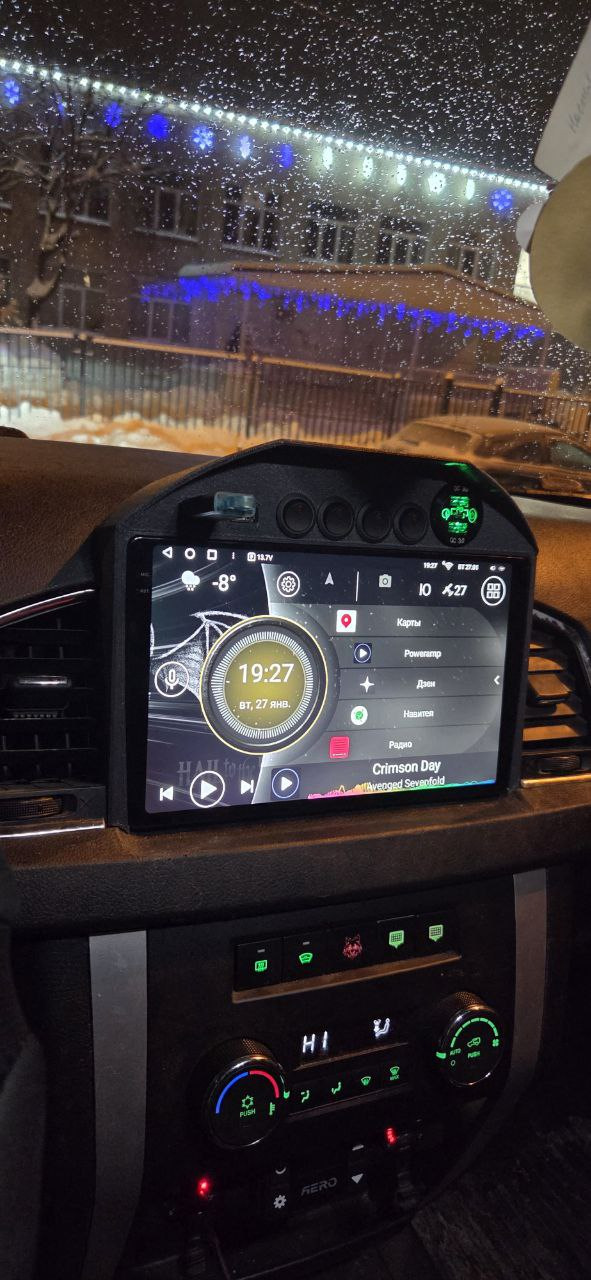

Ну и собственно сделал полноценную рамку магнитолы.
Заодно там уместил 2 USB порта для флешки и прочего, на будущее 4 выключателя для доп. оборудования, пока хз что там будет, на крайнем стоит прерывание включателя реле предпускового отопителя. Ну и переходник для зарядки всего и вся. А сзади разместил датчик солнечной активности для климат-контроля. При таком положении его почти не заметно.
Профиль изгибов повторяет кривые козырька над приборной панелью.
Напечатал клипсы для крепления в штатные места, теперь рамка случайно не выпадет. Материал выбрал PETG-CF темно серый, по цвету подходит к чехлам на сидушках, очень интересный по виду результат получается.

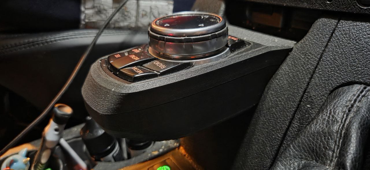

Заодно перепечатал в нормальном виде крепление BMW iDrive
в результате перешел на esp32-s3, переписал прошивку. Теперь к магнитоле esp подключается через BT5 LE, работает управление джойстиком, мышкой. Нажатие мышки сделал на нажатие джойстика iDrive, достаточно естественно получилось. Теперь осталось купить новый красивый iDrive, сделать смену подсветки и выжечь новые надписи на кнопки, т.к. верхние кнопки управляют Круиз-контролем, Menu -> HOME. При такой установке рукам не мешается, управлять удобно, и не нужно тянуться к экрану.
Ну и до кучи заменил облезшую ручку кпп на самопал, пришлось на штоке кпп нарезать резьбу М12. По ощущениям ручка стала теплее, а шероховатость PETG-CF с аккуратным блеском просто приятна на ощупь.
