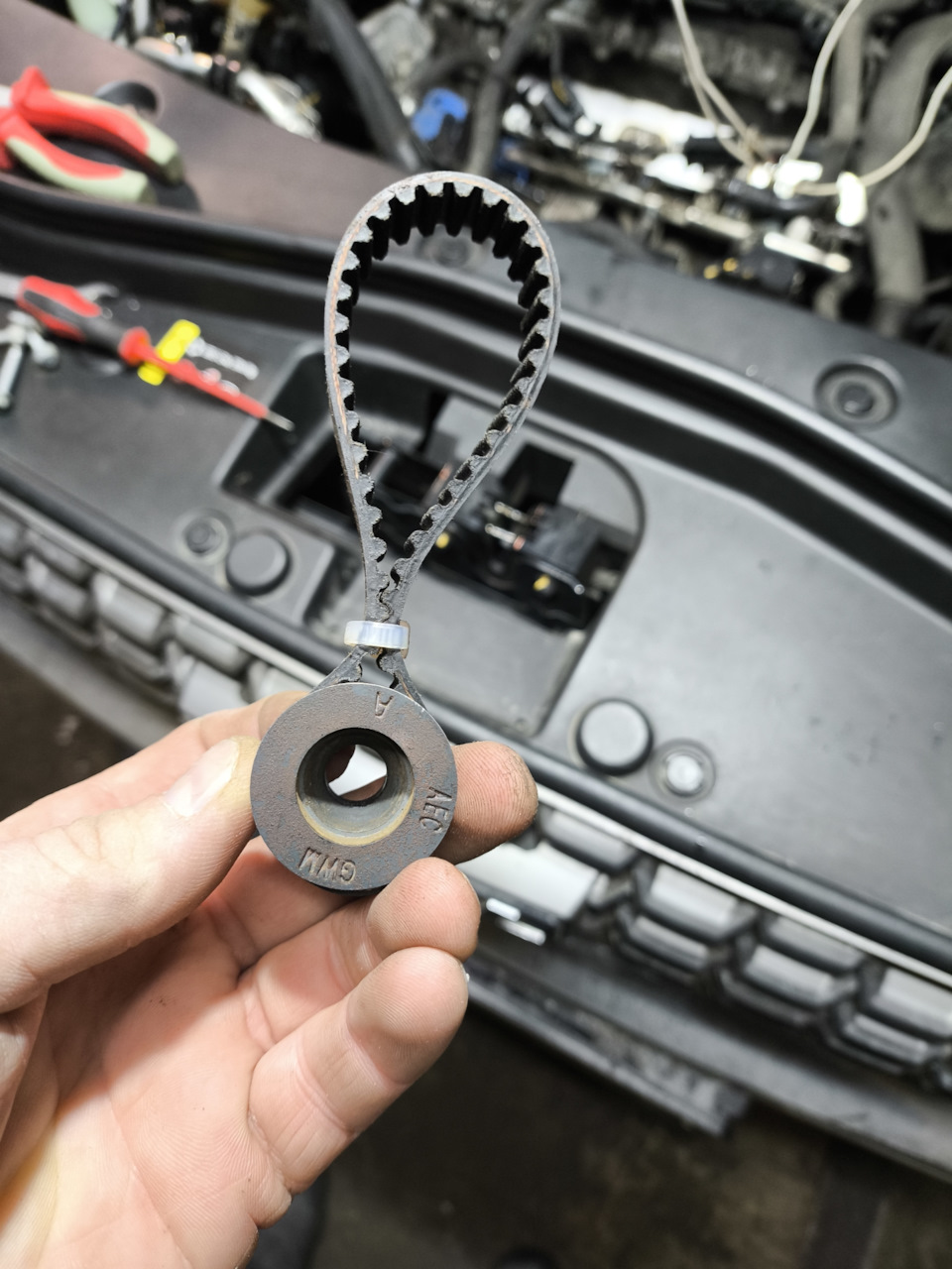

Виной всему стал ремень помпы, порвался. На моторах 2 литра стоит отдельный ремень и крутится он от шкива балансирного вала. Так как помпа стоит очень далеко, решил что если туда лезть, то нужно менять все сразу.

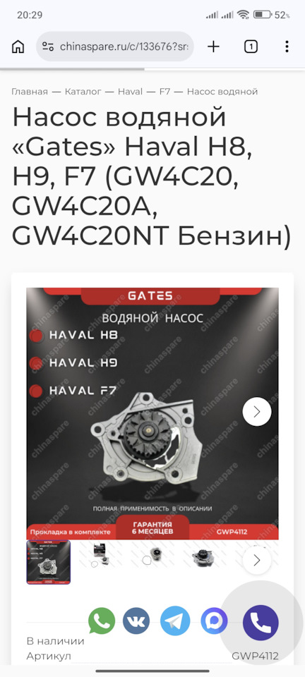

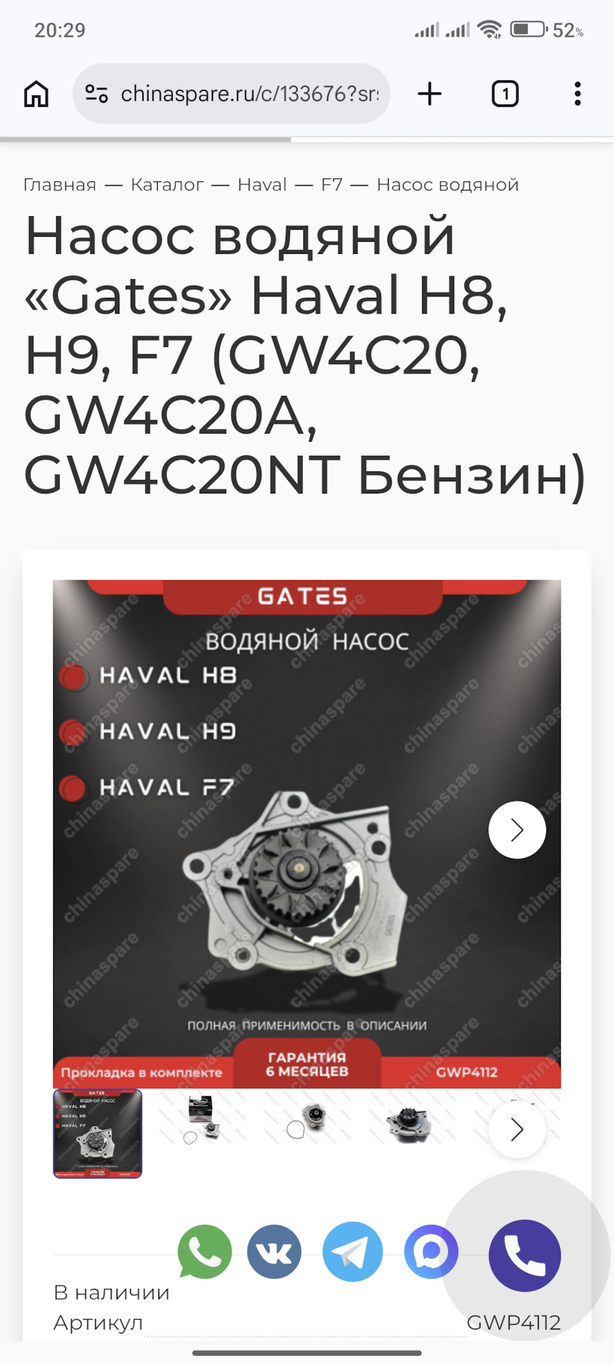

Помпа Gates- GWP4112

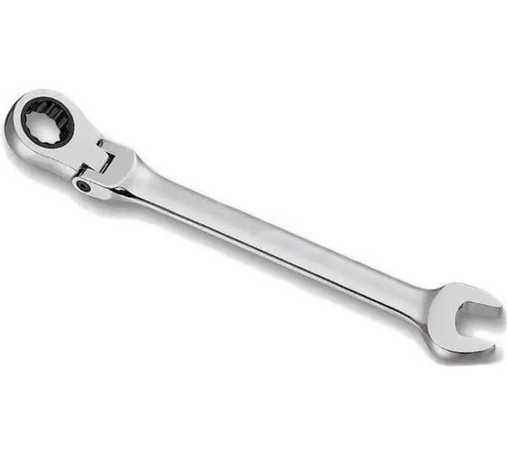

Откручиваем нижний шкив ремня помпы, нужен либо специальный ключ, либо как сделал я, головку на 12 приварил к рожковому ключу, предварительно подпилив головку с двух сторон, так как там очень маленькое расстояние между коробкой и шкивом.
БОЛТ ОТКРУЧИВАЕТСЯ ПО ЧАСОВОЙ СТРЕЛКЕ. Крутим болт удерживая коленвал от проворачивания. Я держал за ремень генератора.
Снимаем шкив и ремень.

Добрый вечер. Эта помпа точно подходит? По тому как выдает ориг артикул, как будто другой. Сегодня супруга встала на хавал ф7 2л 1ген. Не перегрела вроде, буду менять сам.
Спасибо

а вот таким ключом можно открутить?
Нет, так как грани болта глубоко в шкиф заходят
А фото ремня порванного нет?
Не делал

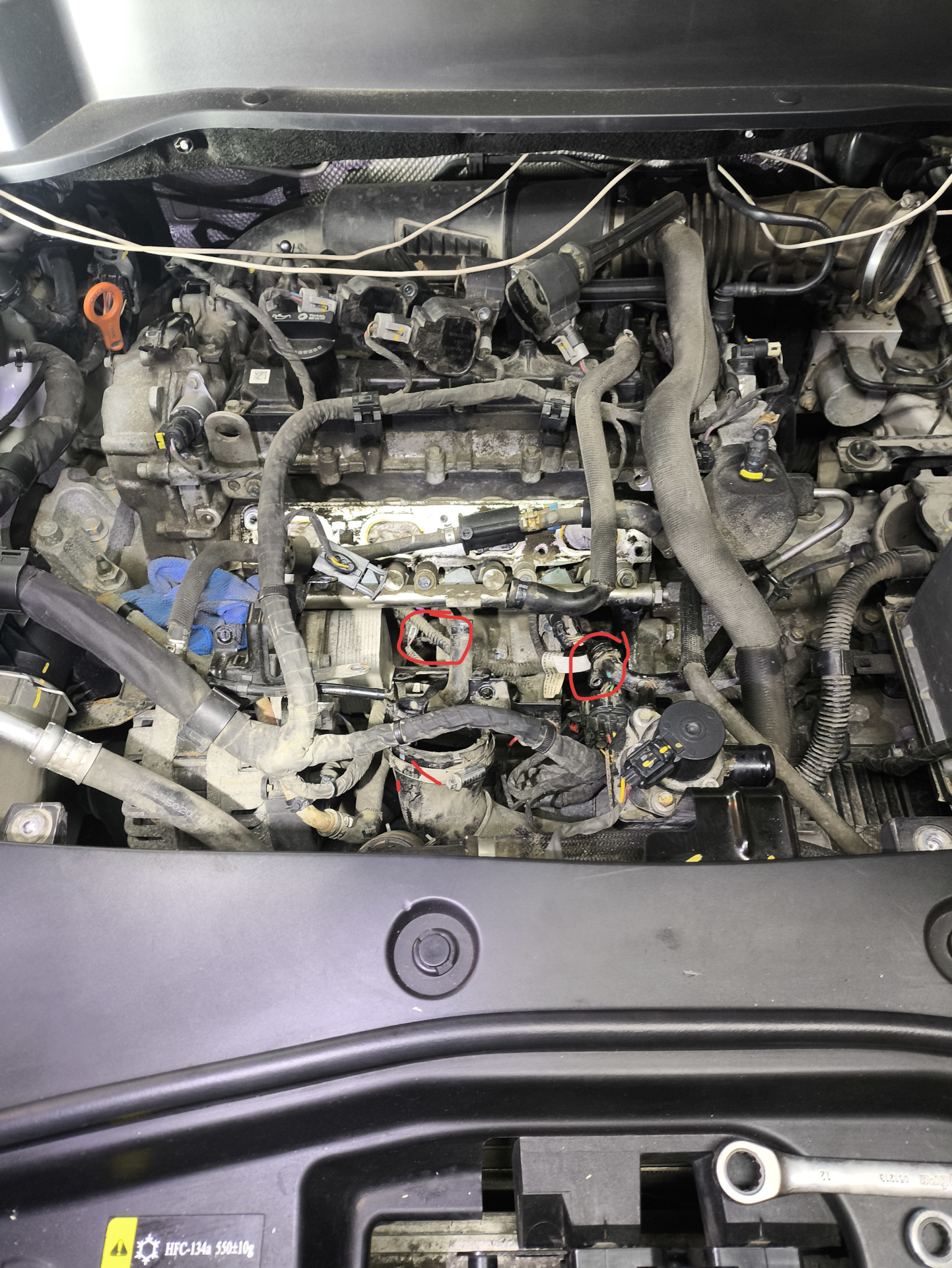

Уплотнительные колечки это те которые на патрубках стоят? Мне необходимо термостат поменять и дилер предлагает заказывать патрубки так как колечек у них нет, а на старые они ставить не хотят))
Там две трубки, на них эти колечки. На больших патрубках нету колечек
poliak31
Выделил места где колечки стоят

Это на каком пробеге? Чет рано ремень подошел, нет?
Пробег 80. Видел запись что на VAGах и на 60 рвется. А моторы у нас почти одинаковые
