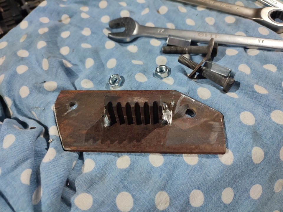

— сварил такую приспособу для разборки/сборки мотора
— приобрел фиксатор распредвалов, так как они безшпоночные
— изготовили по чертежам фиксатор коленвала (цена на него просто конская, и фиг найдешь в продаже), чертежи брал где то здесь на Драйве2, честно говоря не помню у кого, если надо могу прикрепить файлы — я думаю человек не обидется)) чертежи проверенные — все работает как надо
— как бы обязательно еще наличие многих ключей, особенно головок Е-шек, и не стандартных размеров 15,16,18 (причем рожковых и головок так плюс еще и разной длинны головок)
-в ходе работ пришлось еще изготовить 2 фиксатора — маховика (вместо стартера) и маховика при затяжке онного
-и ещё много всякой ерунды для упрощения сборки/разборки, включая проверку маслянных форсунок такой фигней…

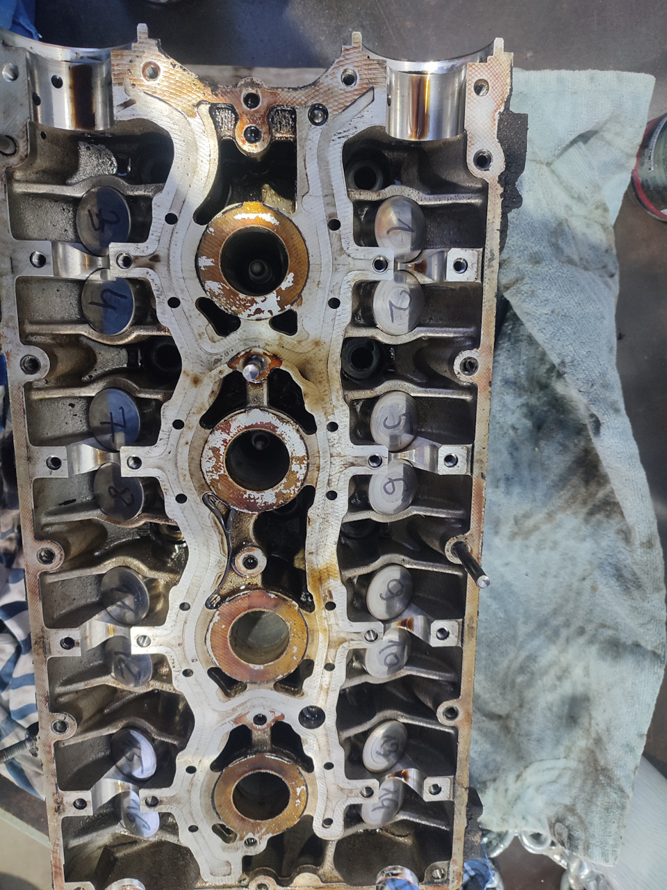

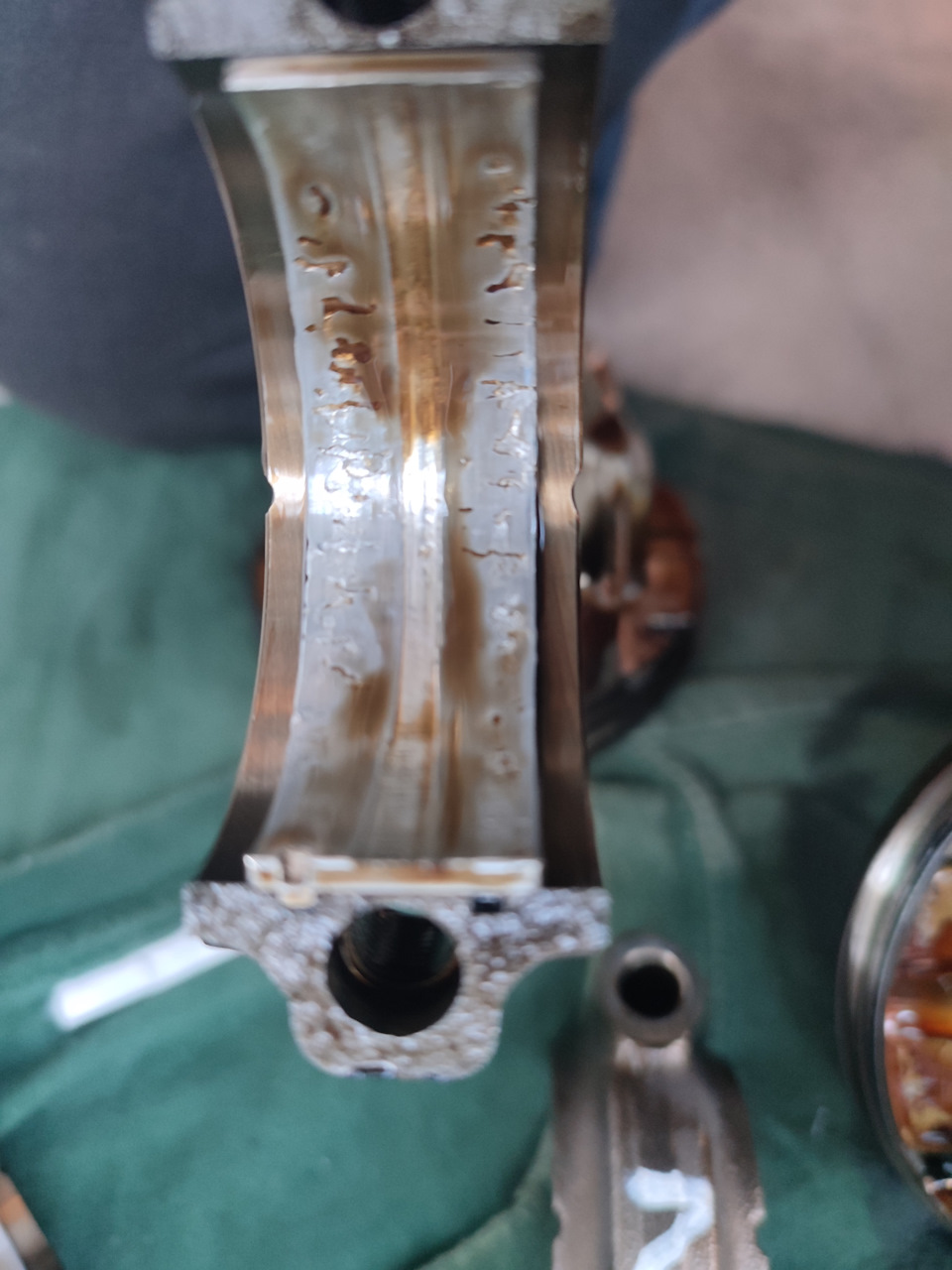

Разборка.
Все делал согласно книжечки. Хотел конечно сразу вытащить мотор целиком и установить на рамку, что бы спокойно крутить/вертеть и разбирать не напрягаясь… и даже электротельфер повесил на рельсе, НО…как обычно все не по плану — там пока пол мотора не разберешь — фиг достанешь…пришлось половину разбирать непосредственно на машине! Далее вытащил тельфером — установил на раму и разбирал в более удобной позе)))
Итог по разбору — зазоры в цилиндрах практически одинаковые — 0,7 мм, поршни "втык" конечно же, нагар хороший на поршнях, вкладыши уже "подуставшие"
, поршневые и маслосъемные кольца не залегшие, отверстия для слива масла -чистые
, хон также подуставший

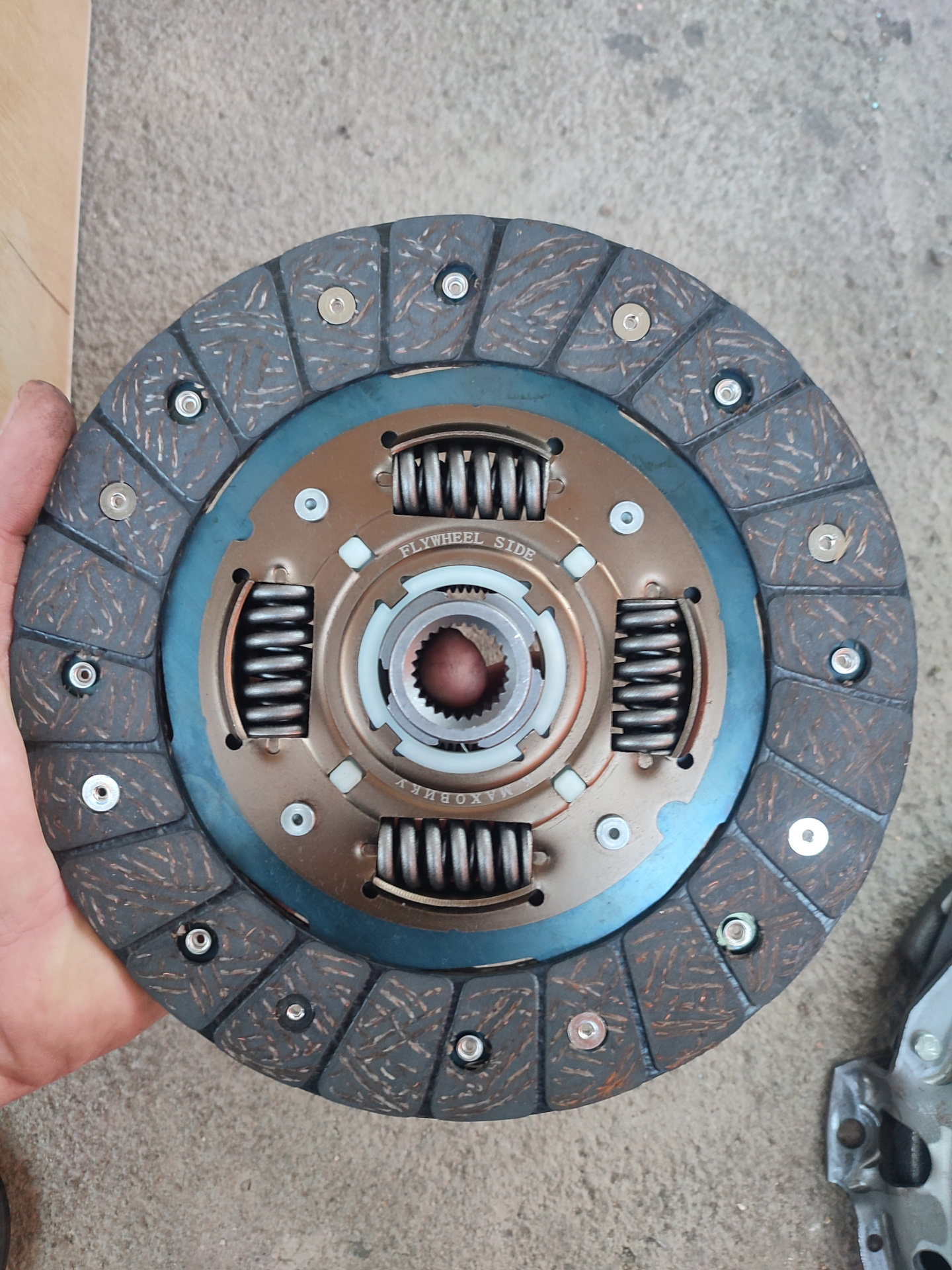

, выжимной валео (порван пыльник)
, диск сцепления неравномерно выработан.
помпа GMB! фото ниже.

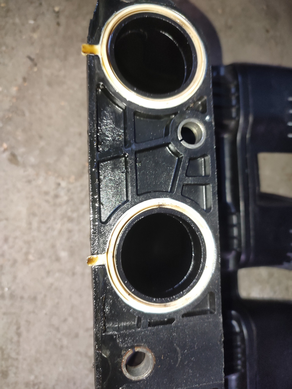

По ГБЦ написал ниже, текущие направляющие впуска, отсюда масло во впускном колекторе, либо замена головы, либо замена направляющих, без этого 50/50 масложер вернётся, завод бился с этой проблемой много лет, пока не поменял конструкцию направляющих.
Кольца только наборные, я ставлю SM, ход поршня больше, простые коробчатые плохо справляются.
Ну да, вкладыши почитал как подбирают на заводе — просто космос — а в магазине 2 вида-ремонтный и стандарт.
А направляющие впуска текут в смысле не из-за сальников, а с самими бронзовыми втулками что-то не так?
Течет между втулкой и корпусом по месту посадки, направляющие не бронзовые с завода, из серого металла, как на 8кл, ремонтные есть бронзовые.
А не подскажите как определить косячная ГБЦ или нет- это только мастер может сказать при разборе ГБЦ?
Если смотреть ту часть втуки, которая выпирает в впускной канал, там видно намытость от масла, она более чистая, чем поверхность канала, и место стыка чистое. Если не течет, нагар равномерный везде. По опыту при расходе от 500гр на тысячу дело в ГБЦ

На амт сакс подходит, на 1,8с JR5 -вообще ничего не подходит, даже с иномарок искали-пока никто не нашел.А по маслу да- первые 3-4 т.км вроде ничего, потом такое ощущение что масло становиться жиже — и пошло-поехало…честно говоря — если бы не дымела-я бы доливал, это не так сильно напрягала как кумар в городе)
На JR5 самый оптимальный вариант ставить наш Тольяттинский "Автоприбор" (бывший завод Валео).
В записи вы его называете "Автодеталь")))
Артикул комплекта (диск ведомый + нажимной) — 832407AVT от 8к и выше стоит.
Ну плюc выжимной отдельно брать.
Хола, Триали, и т.д. можно рассматривать, но с качеством как повезет. На валео ездили же все, были косяки, но в общем масштабе процент косяков незначителен. А Автоприбор наследник Валео.
я извиняюсь — все правильно Автоприбор! и да — этот комплект найти кажется нереально в стране)) при разговоре с мастером у диллера офиц. — он сказал что автоприбор 1в1, и ничем от валео не отличаются, но даже у них не смог купить диск сцепления: "Если даже Вам по гарантии будем менять -привезут не раньше чем через месяца 2 и то не точно" — было с их слов. Вроде как сказали что автоприбор работает на сам завод и лишних изделий пока нет, правда не знаю как сейчас дела обстоят…

у меня диск сцепления trialli через 500 км начал при трогании дергаться как старый пазик)) зато выжимной той же фирмы 95 т/км уже прошел, был у ОД пару раз по другим вопросам, говорят выжимной шумит надо менять, пусть дальше шумит )
