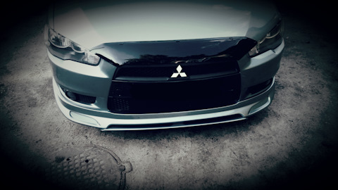

Если потом хочешь снять то без стекольного клея. Берешь 3м скотч двух сторонний, обязательно возьми Праймер стоит копейки, а тебе надо самый маленький. Мажешь праймером по краю накладки куда скотч будешь клеить, даешь подсохнуть клеишь скотч. Потом где скотч будет с бампером соприкасаться тоже мажешь, только маж так, что бы из под накладки не выходило, Праймер черный. Потом хорошенько проходишь именно герметиком для вклейки стекл лобовых, прикладываешь и все ок. Если останеться силы то аккуратный тонкий шов черного герметиком по стыку проведи чтоб вода к 3м скотчу не попадала и радуйся)

глянь у меня www.drive2.ru/l/6417875/
по периметру 3М скотч и в некоторых местах точки из стекольного клея, если по всеми периметру стекольный клей нанести, то потом снимать тяжело будет
Да, на стекольный клей и края в скотч. Не оторвать.
