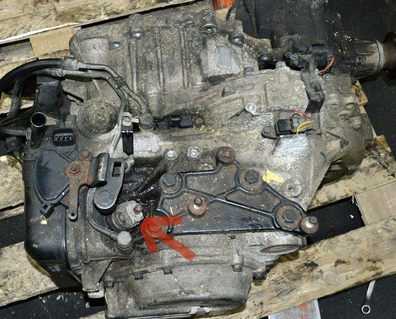

Вот еду, никого не трогаю, останавливаюсь на светофоре и… Трогаюсь с резким толчком АКПП! В движении замечаю что коробка включилась в аварийный режим и кроме 3 скорости никуда не включается!
Первая мысль — как всегда о плохом — приехали! Теперь снова попал на ремонт коробки… Просканировав ЭБУ я получил следующий набор — p1529, P0715, p0277, p0306, p0031 — по поводу последних трех я все сразу понял, а вот первые две вызвали у меня недоумение. Ведь АКПП я капиталил 1,5 года назад!
Ладно, сбросил ошибки и попробовал начать движение… Сначала вроде все нормально было… Метров 500… И снова толчок и аварийный режим АКПП, к тому же двигатель колбасит не по детски! Сканирую снова и получаю тот же набор ошибок…
Не желая попасть на крупную сумму было принято решение на осмотр в "полевых условиях "…
По 6 цилиндру вопрос был решен быстро — плохо одели фишку на форсунку, закрепил и движок зашептал как прежде, а вот с коробкой беда — масло в норме, подтеков нет, визуально все в порядке…
Начал усиленно курить эти ошибки в интернете и… Всё гениальное просто! Проверил фишку на датчике АКПП — на неё попала вода 💦 все вытер, высушил и Ура! Поехал как новый!
Оказывается на Hyundai это распространенная ошибка!

А какой именно датчик залило?
Если память не изменяет, то его видно из под капота. Он сверху, в небольшом углублении.
Да да я нашелтего два дня сушил протирал и все стало отлично работать)))) вот фишку бы поменятьта их не купить(

А где этот датчик находится?
Сверху АКПП. Сегодня сфотаю
Залей фото если можно…
Dr-Nekrasoft
Фото не помешало бы

А фото то где?
на g6ba, P0715 это датчик вуглублении, а P0720 это тот что выше. А на фото вооще не такоробка, но о тех датчиках которые я описал они на ней присутствуют.
Если я не прав, поправте. Просто сам менял оба датчика входного и выходного валов, а разъем управления акпп тут вооще не такой
Надо было указать где находится датчик! Поэтому данное фото — просто показывает местоположение датчика…
