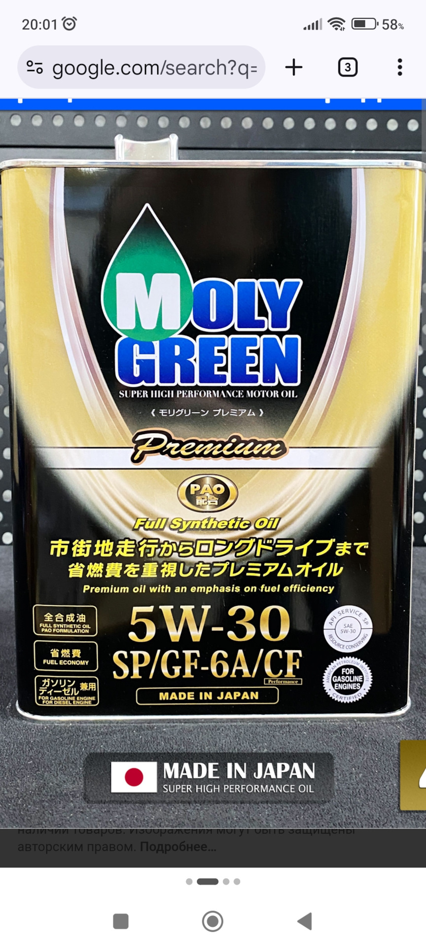

Масло:
Мануал: 0W-20.
Реальность: Массовый переход на 5W-30 для защиты на пробегах 100к+.
Бренды (после 2022): Lukoil Genesis, Sintec, ZIC, Kixx, S-Oil (вместо подорожавших/поддельных Motul, Mobil, Shell).
Интервал замены: Строго 5000–7500 км. Интервал 15 000 км считается «смертельным».

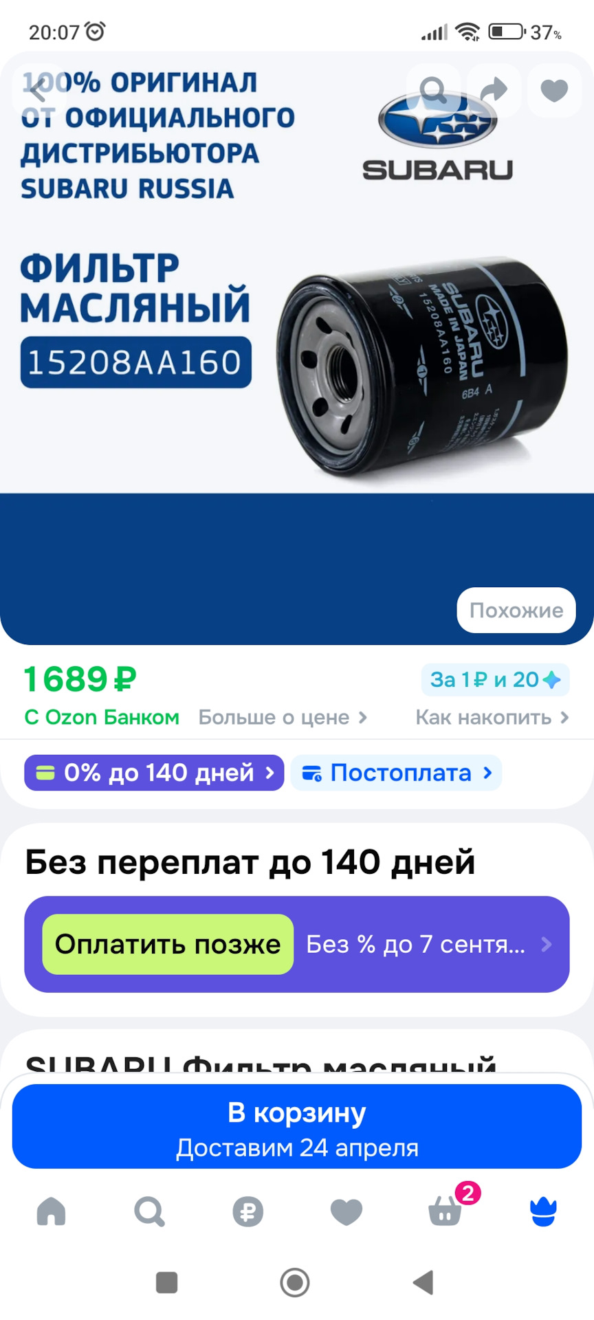

Масляный фильтр: «Религия» субаристов — оригинал Subaru 15208AA160 (черный, пр-во Tokyo Roki). Аналоги критикуют за некорректное давление открытия перепускного клапана.

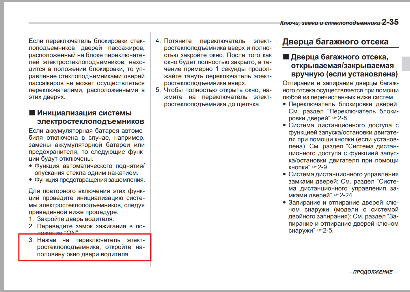

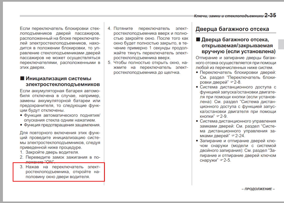

Стеклоподъемники (Слет режима Auto):
После отключения АКБ режим Auto перестает работать.
Обучение: Поднять до конца и держать кнопку стеклоподьемника 5 сек -> Опустить до конца и держать 5 сек.

Спасибо за полезную информацию 🤝 У меня пробег 161050, масло не есть. Заливаю Molly Green 5w-30 и меняю фильтра каждые 5000 км. В -28 заводится, даже если стоит пару дней на морозе.

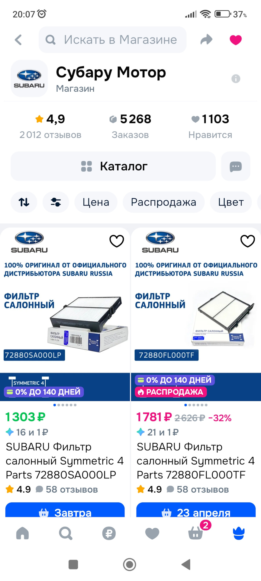

Какой масляный фильтр используете?
Приветствую. Фильтра покупаю здесь. 2 раза брал у данного продавца.
Отличная статья! ПО поводу доводчика стёкол в OBD, не подскажите какой? Не получается найти сие чудо…
Я эту статью собирал на основе постов тут на драйве, многие из перечисленного сам не проверял. У меня стоит доводчик, который ставится в дверь в разъем кнопок

При обучении необязательно опускать стекло до конца. У себя проверил, работает, если даже на 15 см опустить
В WRX VA аналогично: опустил примерно на треть и поднял вверх, удерживая переключатель в конце около 1 секунды. Всё — обучилось!
