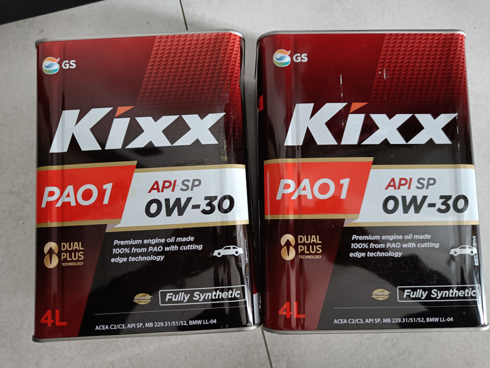

Очередное ТО. Масло такое же как и ранее, масляный фильтр всегда беру MANN, фоток не нашел.

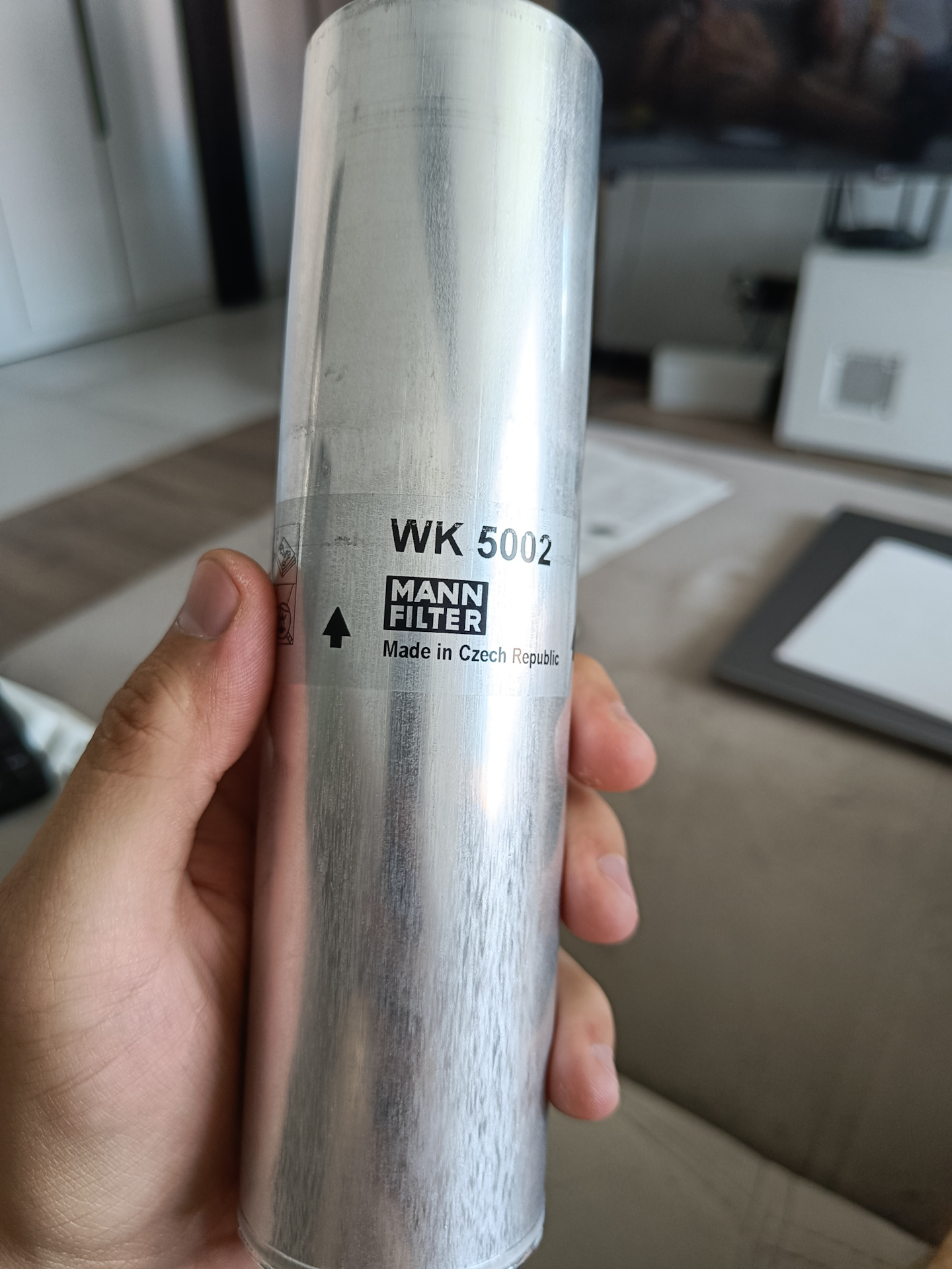

Топливный тоже MANN

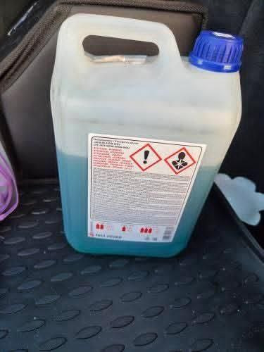

Антифриз брал Febi bilstein G11 22268 концентрат, не знаю как в более свежих bmw, а в этих все говорят надо лить именно G11, иначе можно столкнуться с коррозией.
В системе, вроде как около 10.5л и по моим подсчетам надо было просто залить всю бутылку концентрата 5л и долить воды. Однако мой коллега сбил меня) говорит давай разбавлять его, я повелся, но это оказалось ошибкой, тк в системе то все равно осталась вода, и после заливки разбавленного раствора, в результате температура замерзания получилась ни к черту, вроде около 23 градуса). Короче говоря пришлось ехать покупать еще 1.5л концентрата. Слили часть антифриза из бачка, долили раствор, который был сделан и 1.5л концентрата, после повторной проверки, все как положено, около -35.
Поэтому здесь я для себя отметил, что если вы пролили водой, чтобы весь старый антифриз ушел, то надо просто залить 5л концентрата и долить сколько понадобится воды и всё).

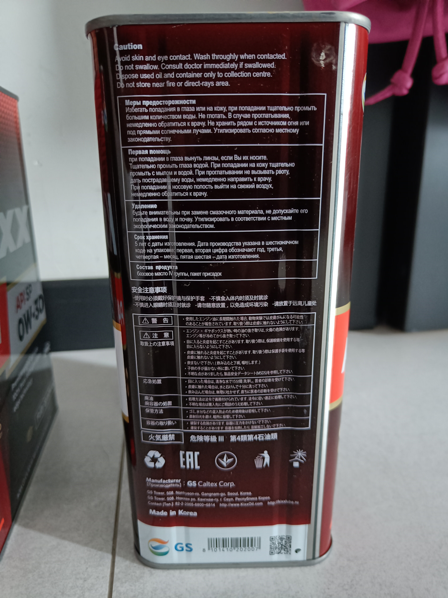

пока в подопытного кролика пеугеот 308 залил Kixx 0w40, выживет, подумаем о целесообразности вливать в бмв :)
Ну именно этот кикс типа в большей степени на ПАО судя по ойл клубу, должен быть нормальным) но в рб я его в продаже сейчас не вижу. (
Норм подход, респект! А то многие сейчас насоветуют гудрон 5W40
