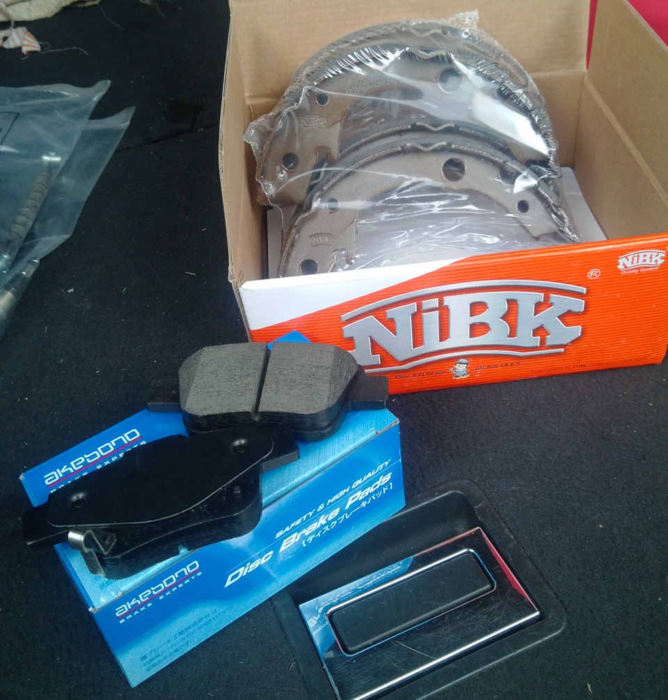

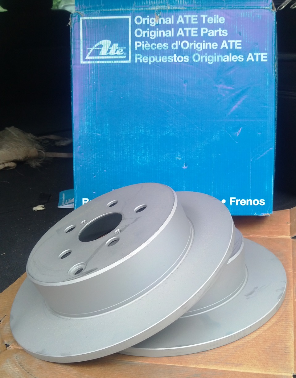

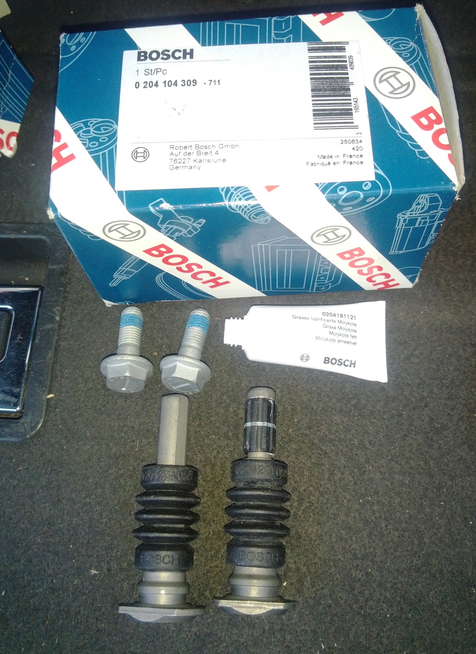

Купил полностью комплект задних тормозов с ручником ( колодки, троса).

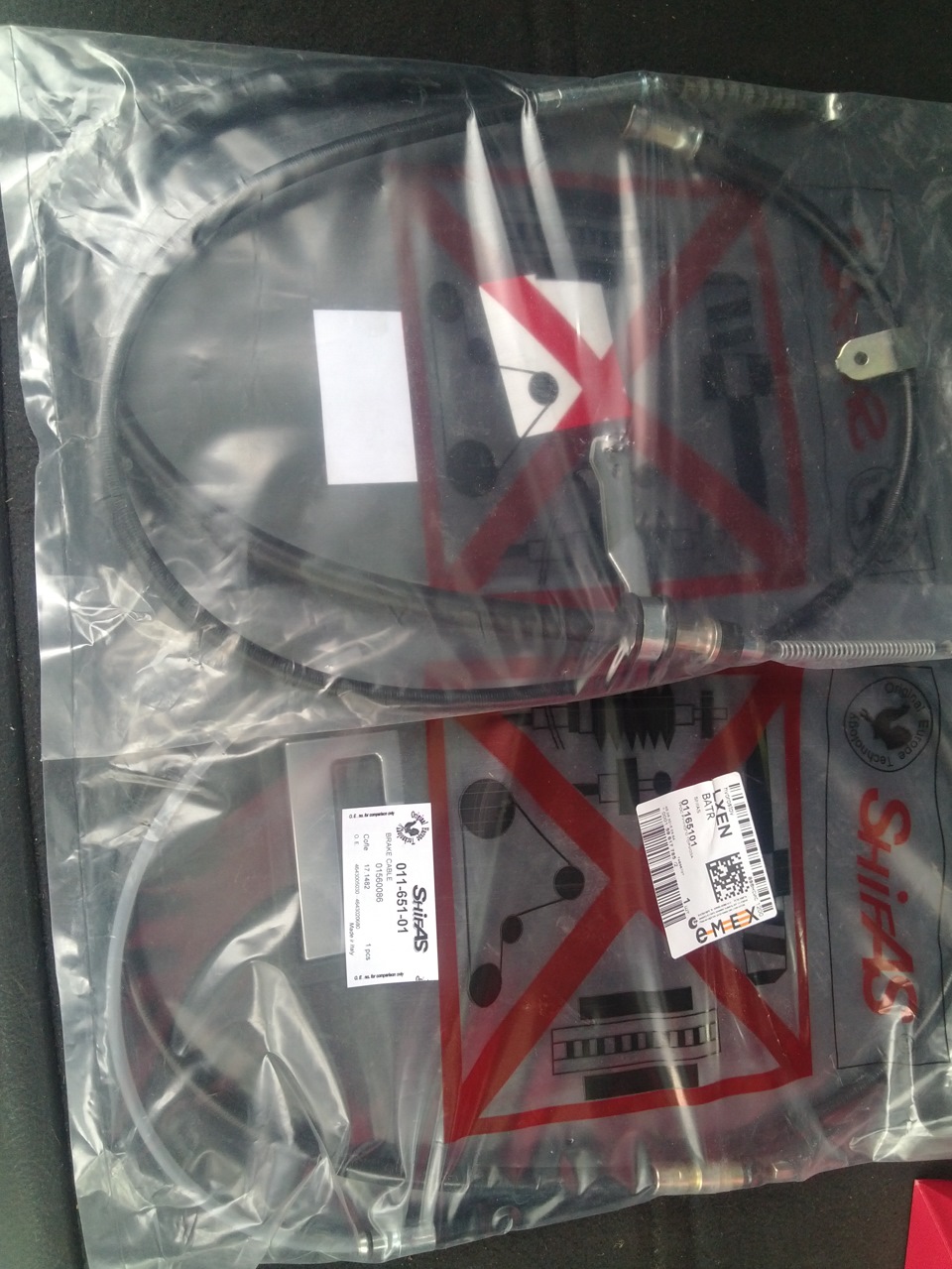

Диски фирмы ATE, тормозн. колодки AKEBONO, направляйки BOSCH, колодки ручника NIBK, троса ручника ( три штуки, два длинных SchiLas ( что то типа этого, Италия) и короткий Бош ).

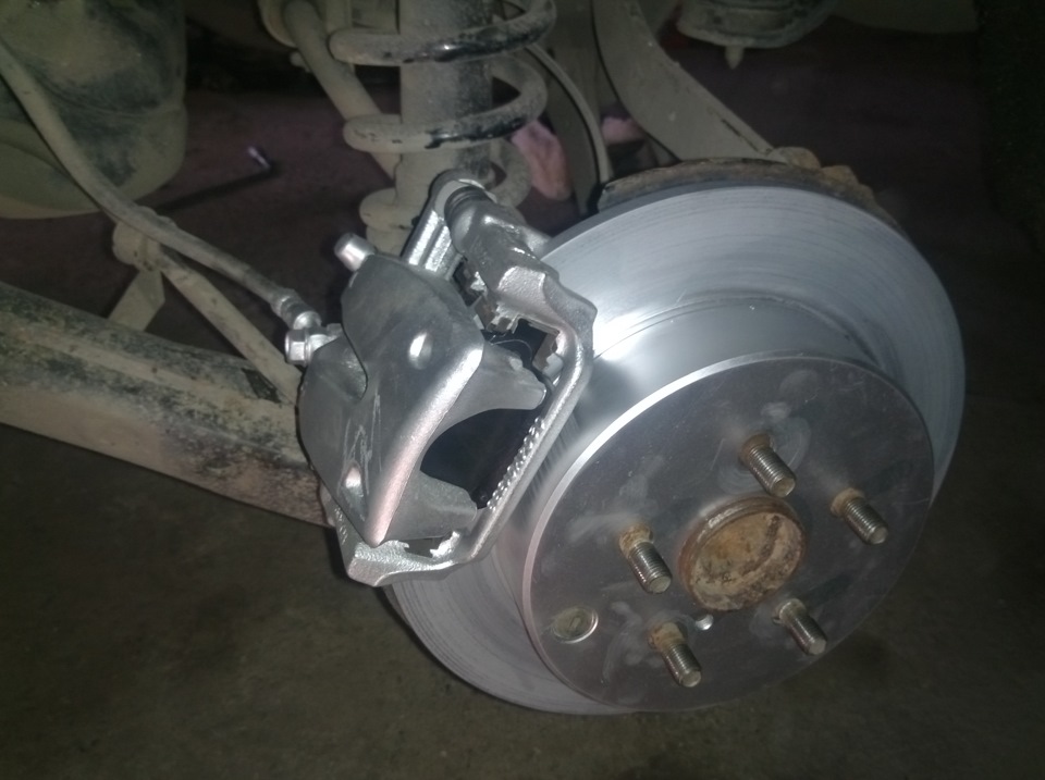

Всё это дело лежало очень долго с 28 Мая, пока тормоза конкретно не стали свистеть, скрипеть одновременно, ну не когда было менять.пока не клюнул жаренный.

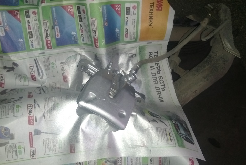

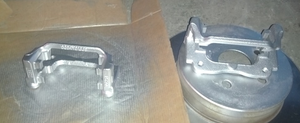

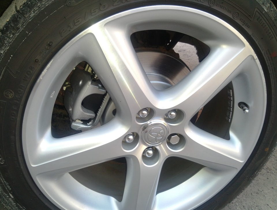

Менять так менять, за одно покрасил серебристой высокотемпературной краской( 800*с, фото правда не сделал баллона) сами суппорта разобрав их полностью. Предварительно зачистив металл.щеткой и обезжирив растворителем 646.
Направляющие смазал смазкой идущие в комплекте, один тюбик на пару.

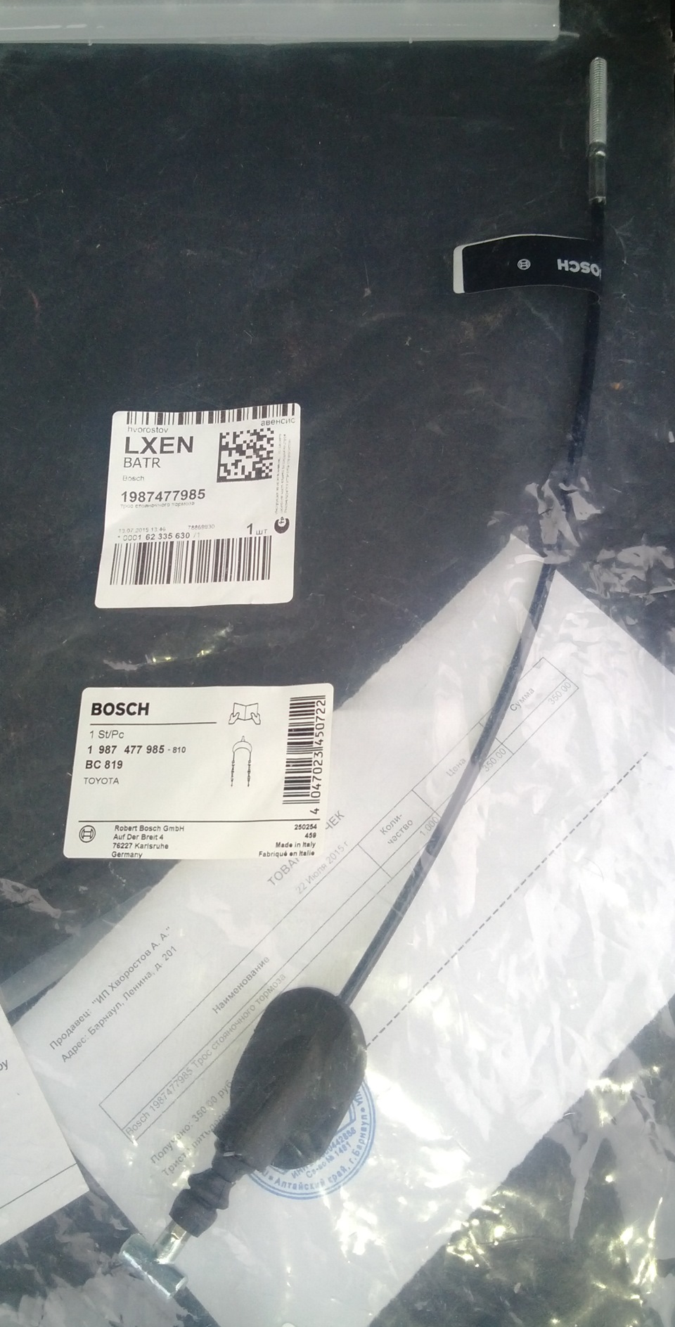

До тросов ручника дело не дошло, сменил только колодки, т.к. пролежав в гараже и не просмотрев при покупке троса один длинный оказался не от мира сего ( левый), пришлось вернуть его и ожидать какой нужно, за одно и заказал короткий трос. На днях и их заменю.

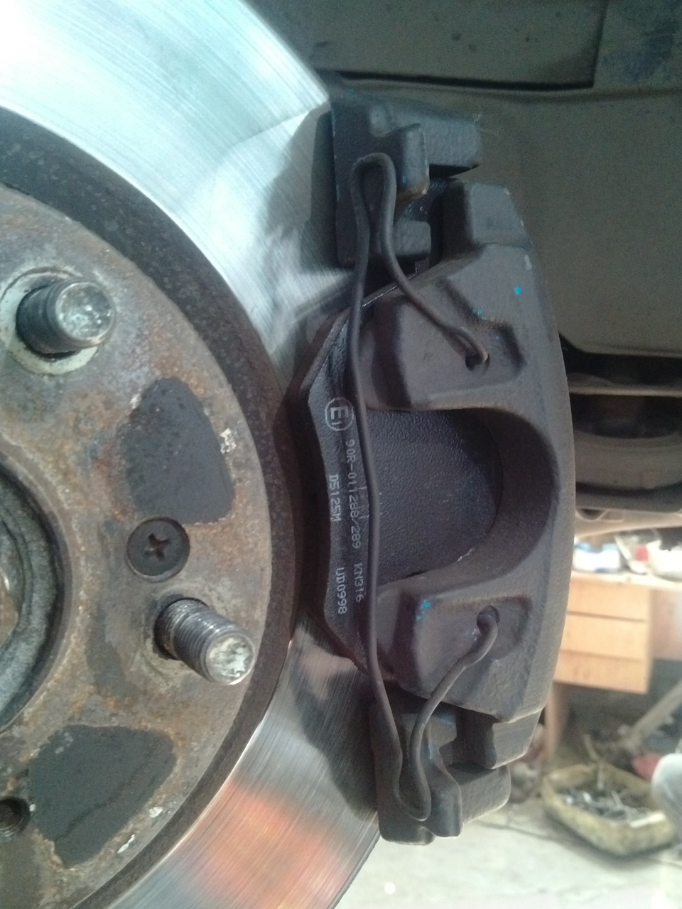

P.S. Как то находясь в сервисе ( забежал так, чисто кофе попить), на подъёмнике висела Хонда Аккорд 7го поколения… так на передних суппортах я увидел заводскую пружину, что бы не брякали сами суппорта
…теперь и я хочу себе поставить такие, тем более заказал передние тормоза в сборе, буду думать как их внедрить, может кто вперед меня такие поставит, ну не ставить же пружины от сцепления УАЗа или чего либо…сильно колхозно получается с такими.

Номера троссов добавил в блокнот. Спасибо. Только этого 01165101 уже в экзисте нет. Он левым вроде считается?
Привет, честно не знаю, я в одном постоянно магазине беру, дают чеки я их здесь показывают, а как в экзисте типа того …не знаю . 0:)
Ну я пока не спешу с покупкой. Ближе к лету 16г. определюсь. Может с разборки закажу:)
Ну, нет с разборки троса …такое дело новое надо брать… У них есть минус…меняются по причине вытягивания и смысл с разборки брать?!

такая же пружина стоит у брата на форде)
Привет! Пусть хоть и от геленвагена, лишь бы работала и не по колхозному смотрелось… :-)
Ну это заводское все)) Не спорю хотелось бы что б смотрелось вот так denlee.users.photofile.ru…52382/xlarge/99554130.jpg
