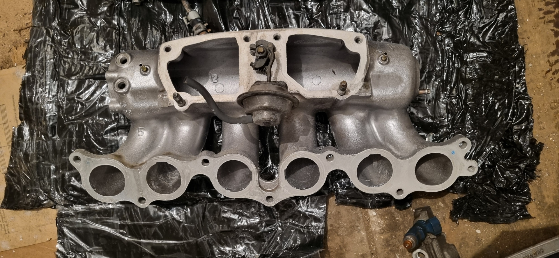

Разобрал полностью впускной коллектор, отмыл его, купил все прокладки.
Поменял снова все колечки на форсунках, выкрутил и почистил свечи.
Так же заменил клапан картерных газов.
Сняв вторую половину впускного коллектора увидел там бочонок с клапаном, на который идут вакуумные шланги и как раз при сдергивании одного из них сверху с трубок обороты оставались неизменными.
Ну думаю вот тыж скатина где, из за тебя чтоль весь сыр бор. По шлангу видно что оторван он давно. Но сам этот бочонок оказался не родным что и подтолкнуло на мысль о том что этот узел либо вообще тут не работал либо работал но не правильно.
В городе такой приблуды не оказалось.
Решил поменять все эти мелкие вакуумные шланчики, подключить как было и собрать назад на новых прокладках.
Если что рукой подлезть можно будет и перекинуть эти шланги на самом бочке.

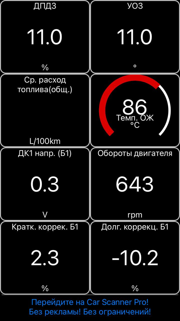

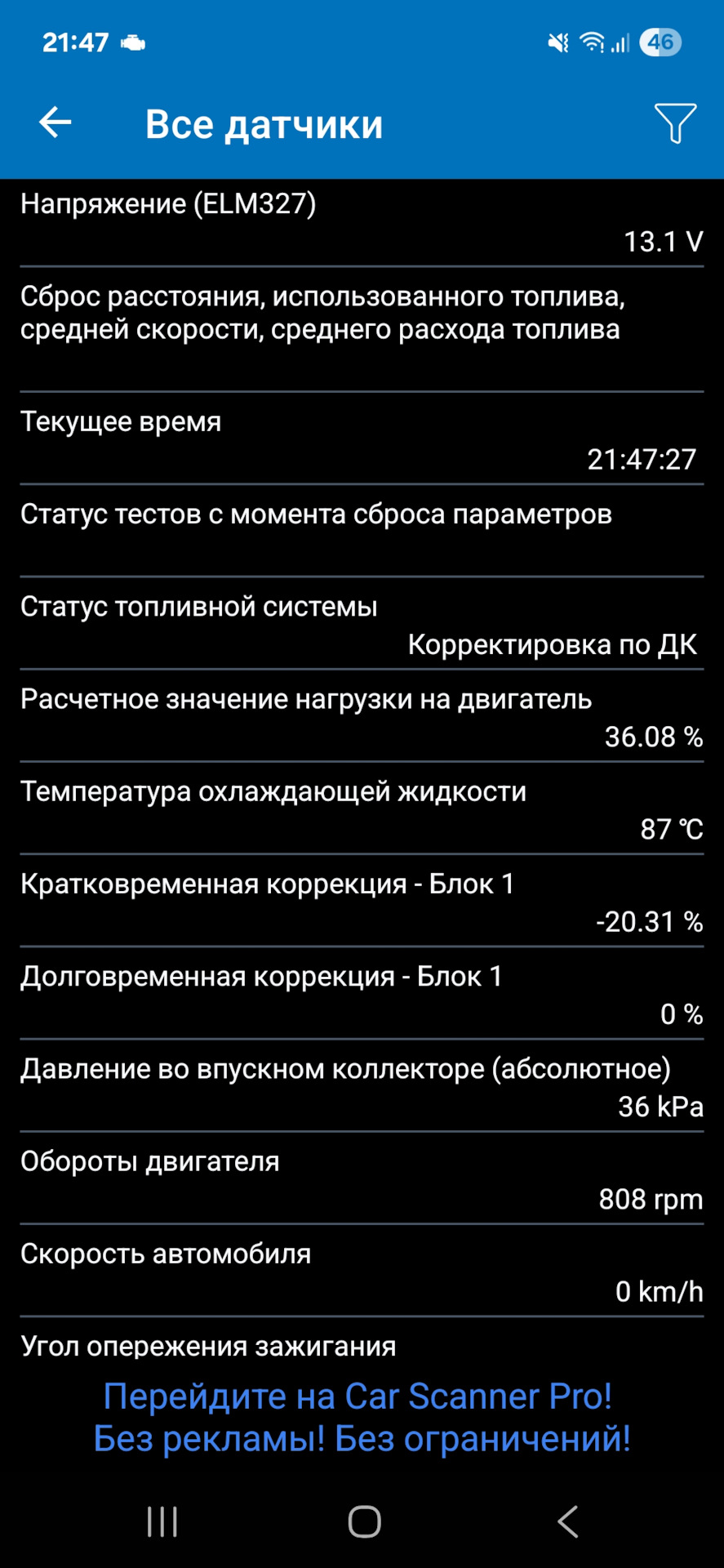

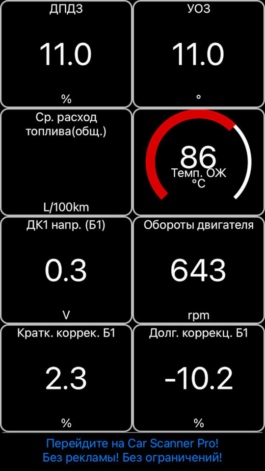

смотрел показания долгосрочной или краткосрочной коррекции? чтобы понять, минусовая или плюсовая коррекция и на сколько критично, так же данные показания укажут путь. Я дымогенератор на сигаретах собирал)))
www.drive2.ru/l/692902608171442540/
вот еще классное видео про коррекции, очень интересно и доступно изложена информация
вот такой сканер купил
www.wildberries.ru/catalo…detail.aspx?size=64792776
Привет. Не заметил наверно, но в посте я написал что краткосрочка -20.31 это самый низ. Ну и долгосрочка естественно примерно там же будет. Причем на ходу показания иногда поднимаются.

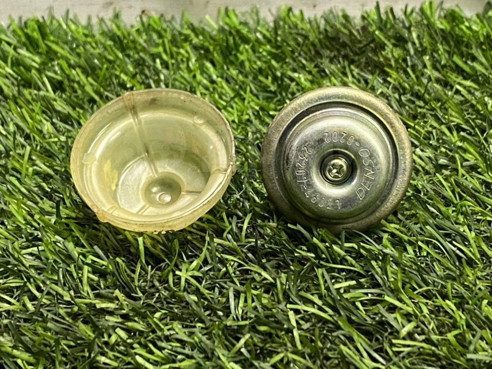

Вот на фото под пластиковой заглушкой, крышка на винтике маленьком.
Получается что абсорбер и получается что после его подключения ни че не поменялось))

Это не регулятор, а именно демпфер.

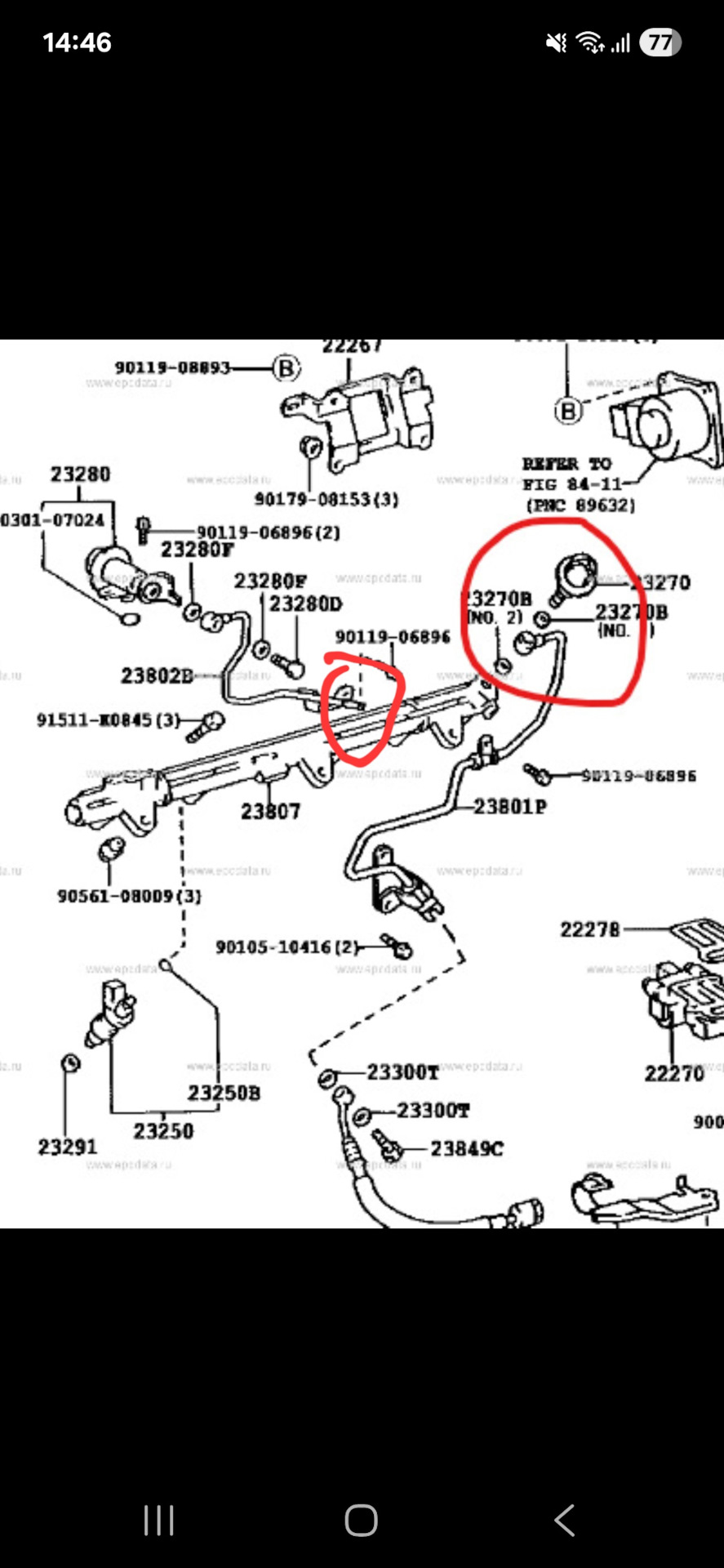

Ну так а этот демфер это ни есть регулятор подачи? Он же в начале рампы стоит?
Или про тот который на конце на обратку? У меня трубка после него заглушена, т.к. свап с бимса (на бимсе регулятор в топливном модуле в баке стоит)

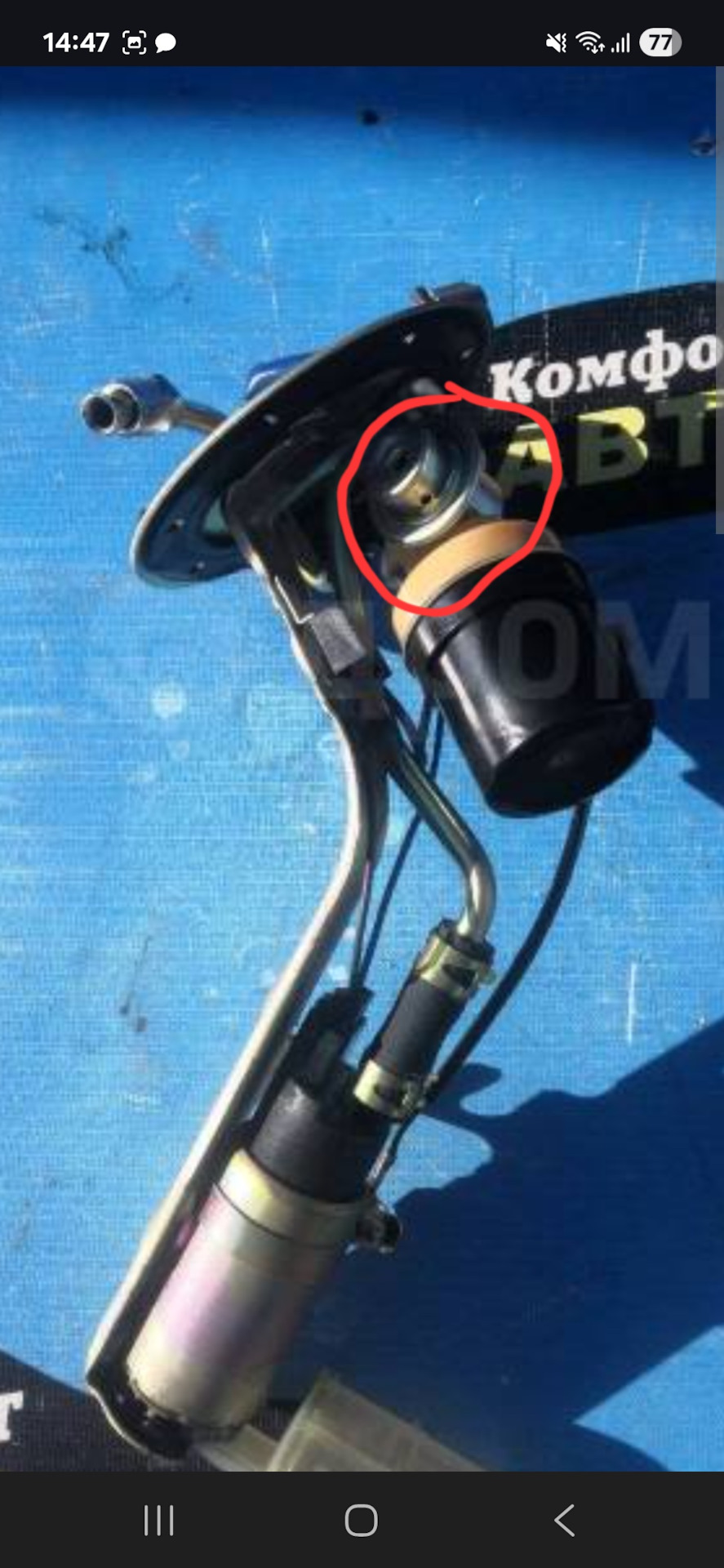

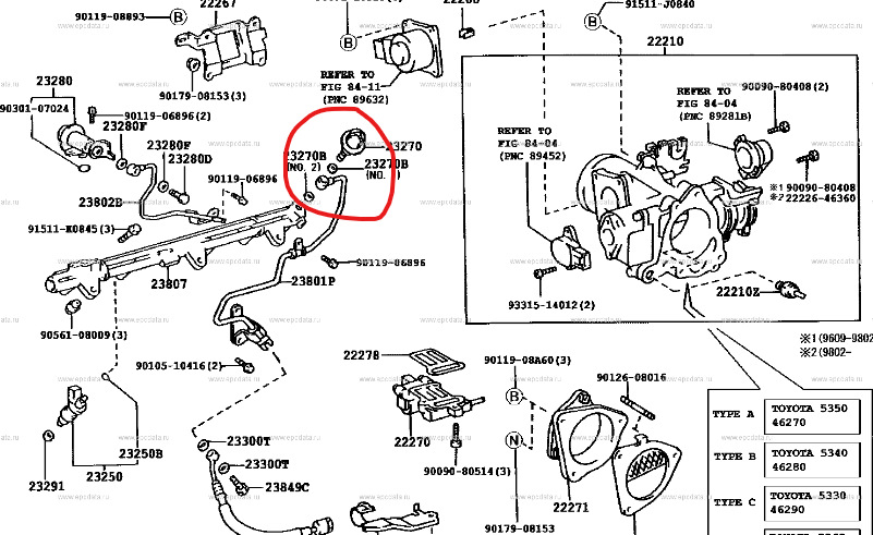

Ну если у нас начало с 1-го в сторону 6-й цилиндра, то демпфер в конце, у 6-го цилиндра.
Если я правильно понимаю, то демпфер стоит на входе в топливную рампу, а регулятор давления как раз на выходе, сбрасывая лишнее обратно.
А у вас получилась солянка, что регулятор до демпфера, а регулятор который полагается этому мотору, заглушен на обратку.
На фото обведен демпфер
По мотору да, эта схема, заглушка тут

Модуль такой, регулятор давления в нем. Как я понял он сбрасывает давление ДО рампы.
На 1jz регулятор сбрасывает ПОСЛЕ рампы.

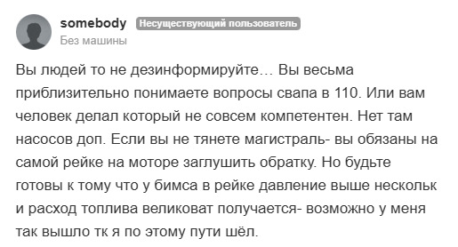

Да, я понял что он просто в баке, просто у меня теперь вопрос, может ли эта система так влиять на расход?
Бимса у меня не было, да и со свапом с него на 1jz не сталкивался.
Но вот что начитал:
1. Человек пишет что нужно кидать обратку и ставить станцую от крауна — www.drive2.ru/l/673168298598204198/
2. Тут тоже про правильную организацию обратки пишут — tourerv.ru/forum/showthread.php?t=127461
3. Также пишут что можно просто заглушить как у вас и сделано и будет работать. Работать то у вас работает, а вот на расход это точно не повлияло?
4. Такое еще нашел — www.drive2.ru/l/464002704088236628/ . На скрине конкретно отобразил на что обратить внимание, это в комментариях.
По первому пункту:
Информация немного не верная.
На всех сотых с завода, трубка топливного модуля подача топлива на резьбе. Поэтому если замена то просто тупо модуль от 1jz и трубку обратки кидать.
По второму пункту:
По факту тоже самое что и первый, совет об внедрении модуля с 1jz с обратной топливной системой.
По третьему пункту:
Просто заглушить да, это самое простое. Оставив станцию штатную с бимса. Много кто так ездит и проблем с расходом либо нет, либо люди его реально не замечают.
По четвертому пункту:
Вот опят пишут, что заглушить.
Рампы визульно одинаковы, единственное что на месте где у 1jz, обратный клапан у бимса просто заглушено. Насосы одинаковы, сам регулятор подачи в начале рампы(демпфер, как вы его назвали) по каталогу так же под одним номером.
Про давление топлива так же есть информация, что сброс при одинаковом давлении проиходит.

Результат такой:
При запуске на холодную мгновенный расход упал с 5-6 литров на 3(где то читал что это +- норма)
Обороты на прогреве не выше 1250+-
Нагрузка так же упала немного.
После прогрева лямбды эбу начал её видеть, показания начали быть приближены к 0 а точнее от +5 до -5 на краткосрочной коррекции топлива(это обрадовало). И график практически синусоидный(насколько это возможно на проге телефона)
После прогрева обороты чуть меньше 1000(не особо поменялось)
Так же после прогрева показания расхода в час — 1.7л (многовато, допуски от 1.2 до 1.5)

Машина свап или нет?
Свап с бимса
Возможно проблема с проводкой (подкапотная). Проводку попробуй накинуть другую.
По прозвону все на четко. Обрывов нет, так же колхоза нет. Когда моторы перекидывали еще дополнительно просмотрели всю проводку. Единственное внедрение это доп туманки кто то ставил.
У меня была такая проблема с другой машиной. Я все поменял также. Помогла продажа машины😁😁😁
Если есть возможность, меняй двигатель со всем навесным и проклятье этого мотора уйдет вместе с ним, я серьезно. А то ееб@ться с ним придется еще долго. Ты считал сколько уже денег потратил?
По заводу она должна быть на бимсе. До меня её свапнули, но какого колхоза при свапе я не увидел, всё штатно с 2.5.
