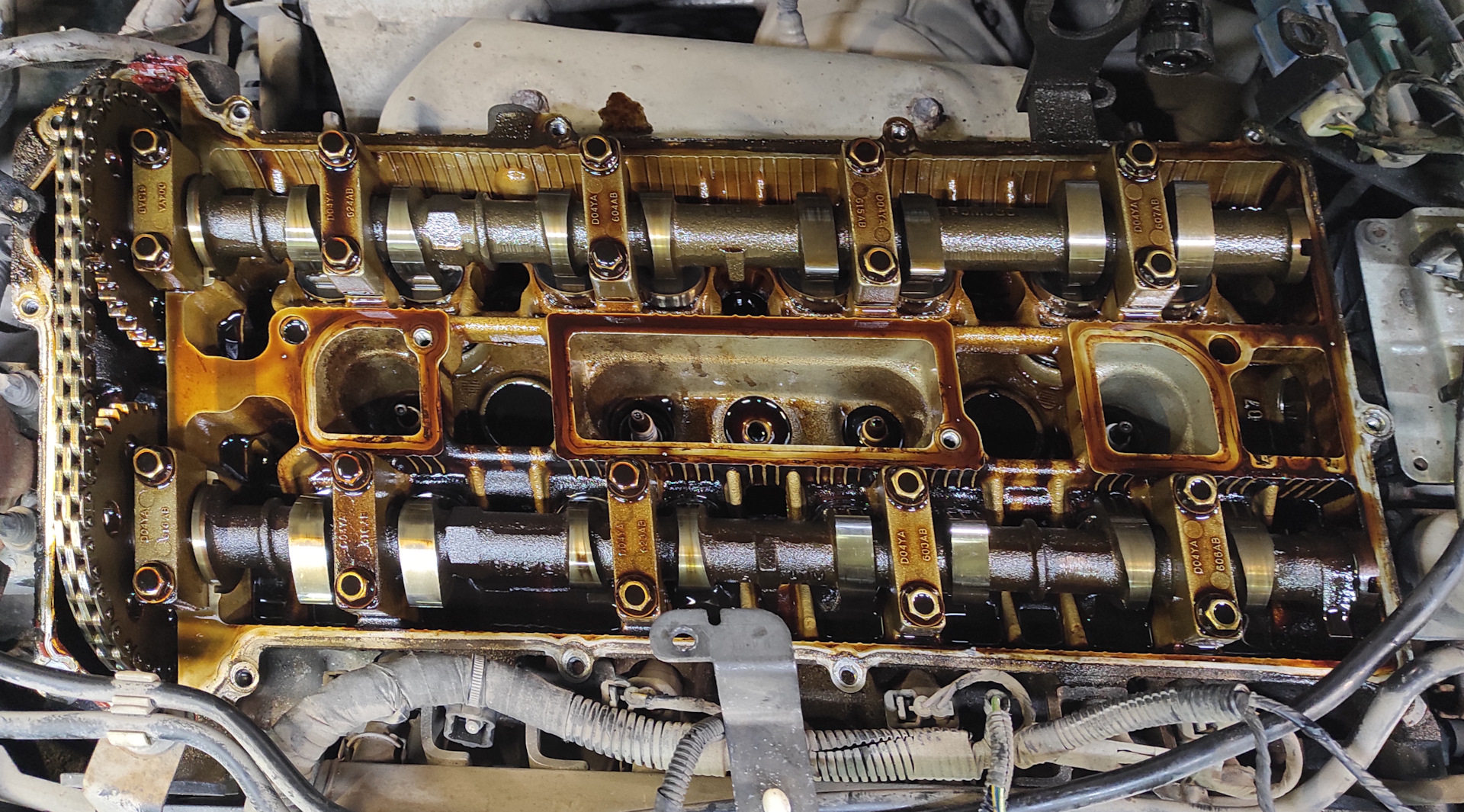

Вскрывал башку на 85 тыс, т.к. первый хозяин был очень хороший и обслуживался у офов, в итоге после смены масло на хорошее, был масложор 1 л на 1000 км. Менял кольца и колпачки заодно раз вскрыли вкладыши махнул. После 200 тыс проехал вот, все гуд. На днях прокладку КК поменял, т.к. масло в свечных колодцах было.
Прокладка ГБЦ — это на стыке между головой и блоком. Не путай с прокладкой КК.
