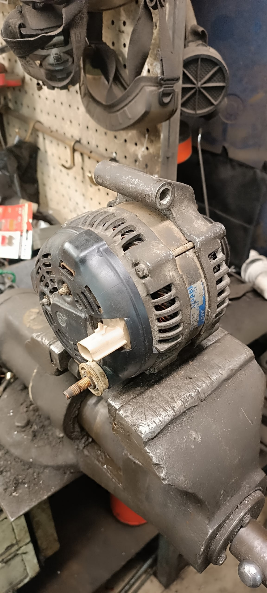

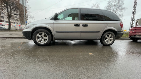

В позапрошлой записи, я писал о том что генератор гремел.
Отвез Альберту машину переборку.
Заведомо заказав щеточный узел.
Вскрытие показало, что пациент почти приказал долго жить.

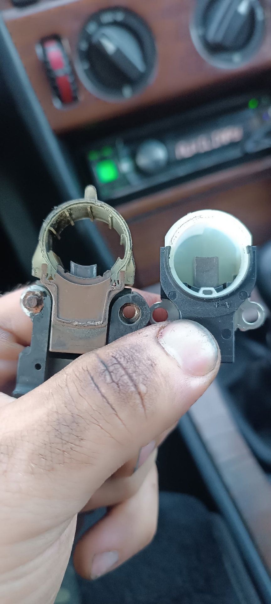

Щеточный узел не подошёл, подшипники были 2х видов в каталоге. По этому сначала разбираем, потом смотрим и идем заказывать.
Имеем новые подшипники,

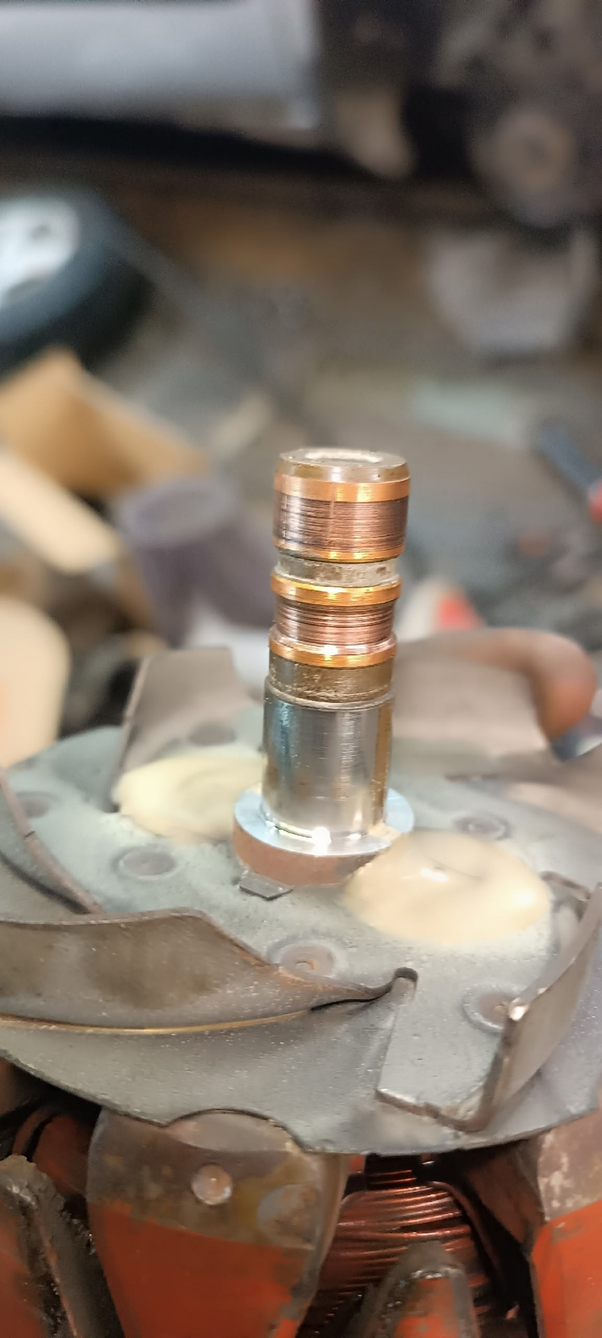

Новые токосъемные,

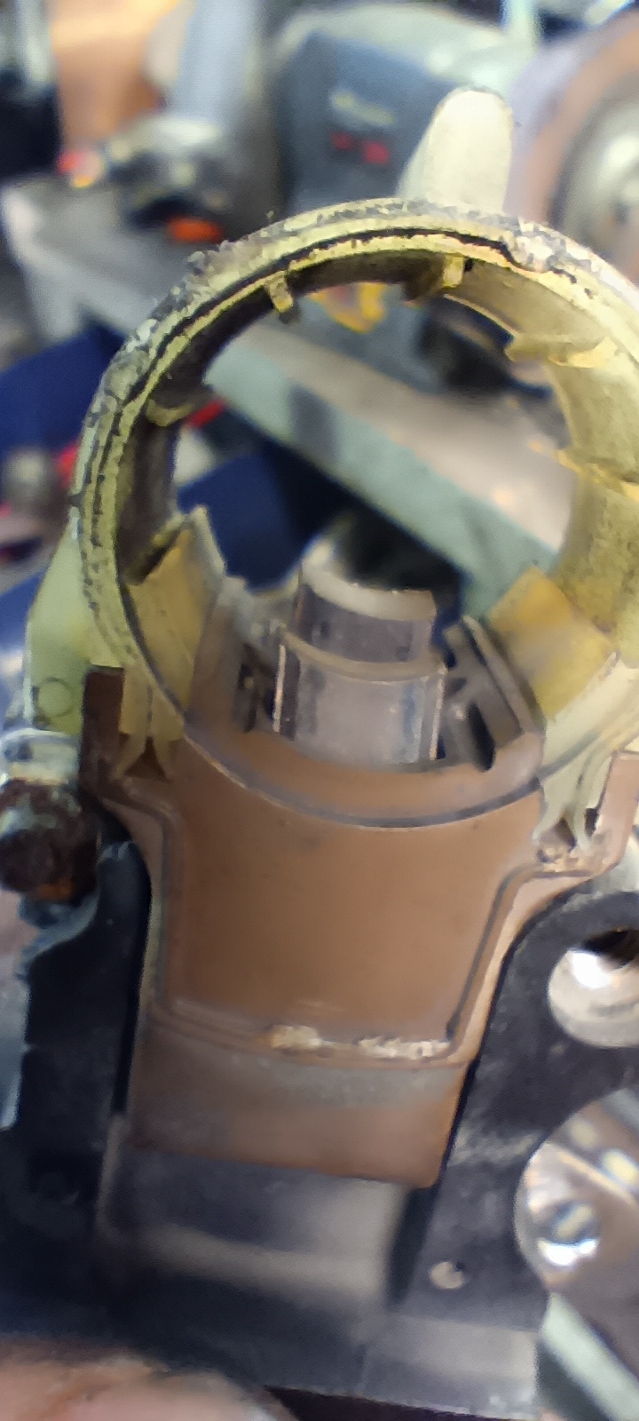

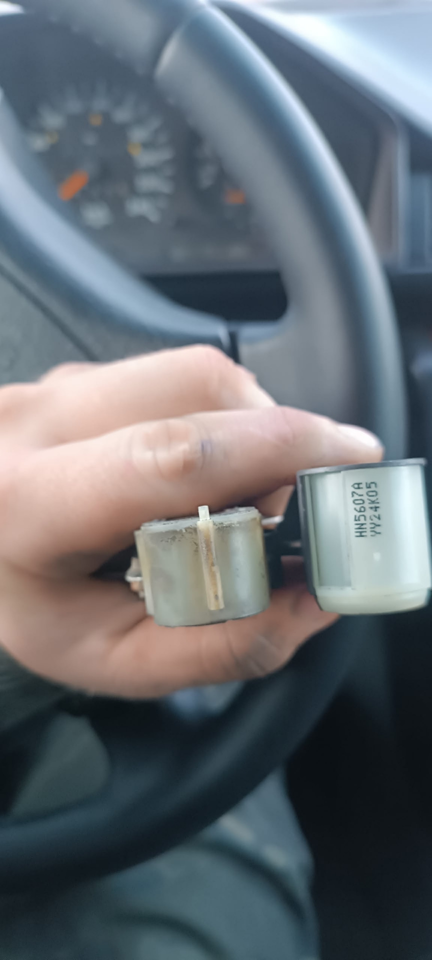

Новые щетки,

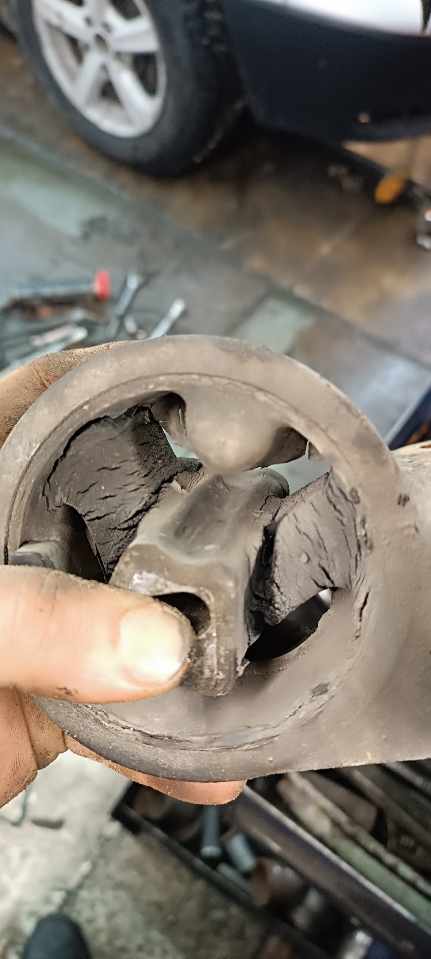

На затравку меняем переднюю подушку двигателя которая оочень плохо выглядела брал из наличия, STELLOX
Итого 7700
Запчасти на фото: HN5607A
