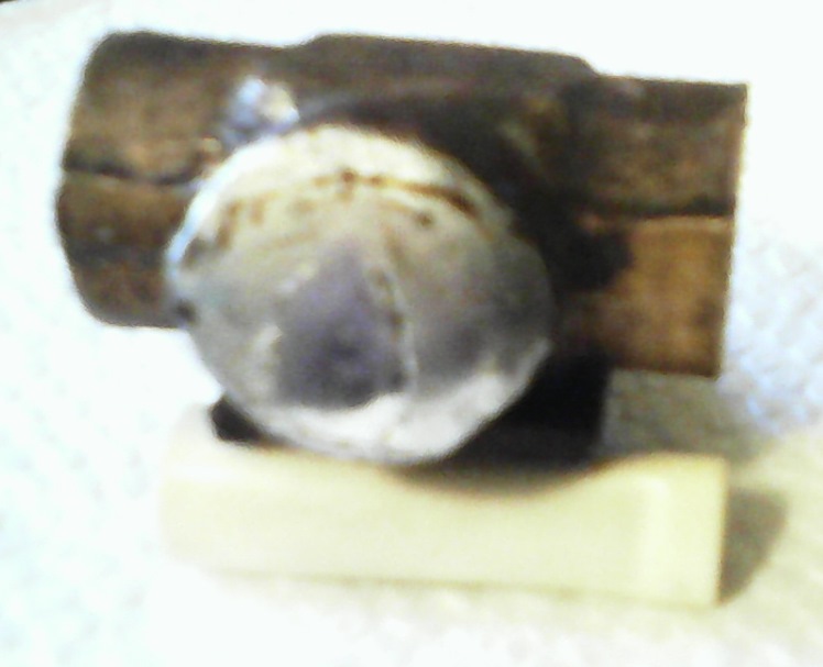

8. Так как у нас теперь на тройник идущий к задним колёсам будет приходить только две трубки, то центральный выход придётся глушить или использовать соединительную муфту. Не найдя муфты я пошел более простым путём и спользовал (давно валявшийся в закромах) тройник от заднего моста, фишка в том, что у него резьба в центральном отверстии М12 и его можно без труда заглушить обычным болтом, что в общем то я и сделал, а для более красивого вида, обрезал выступающую часть болта и для полного счастья ещё и запаял сверху и получилось "як так и былО":
9. Ставим модернизированный тройник на место его дислокации. Подсоединяем к нему трубку идущую на задний мост. Снимаем трубку идущую на левое переднее колесо, чистим, моем, продуваем, осматриваем и если всё норм, временно подсоединяем её к тройнику и примеряем, сколько обрезать (если нужно), что бы присоединить к дальнему от ВУТ выходу ГТЦ. Отсоединяем, отрезаем, ставим штуцер, развальцовываем и водружаем на место постоянной прописки.
