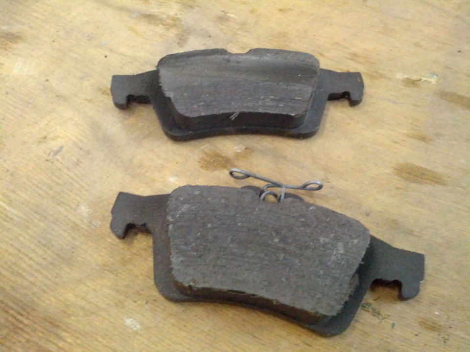

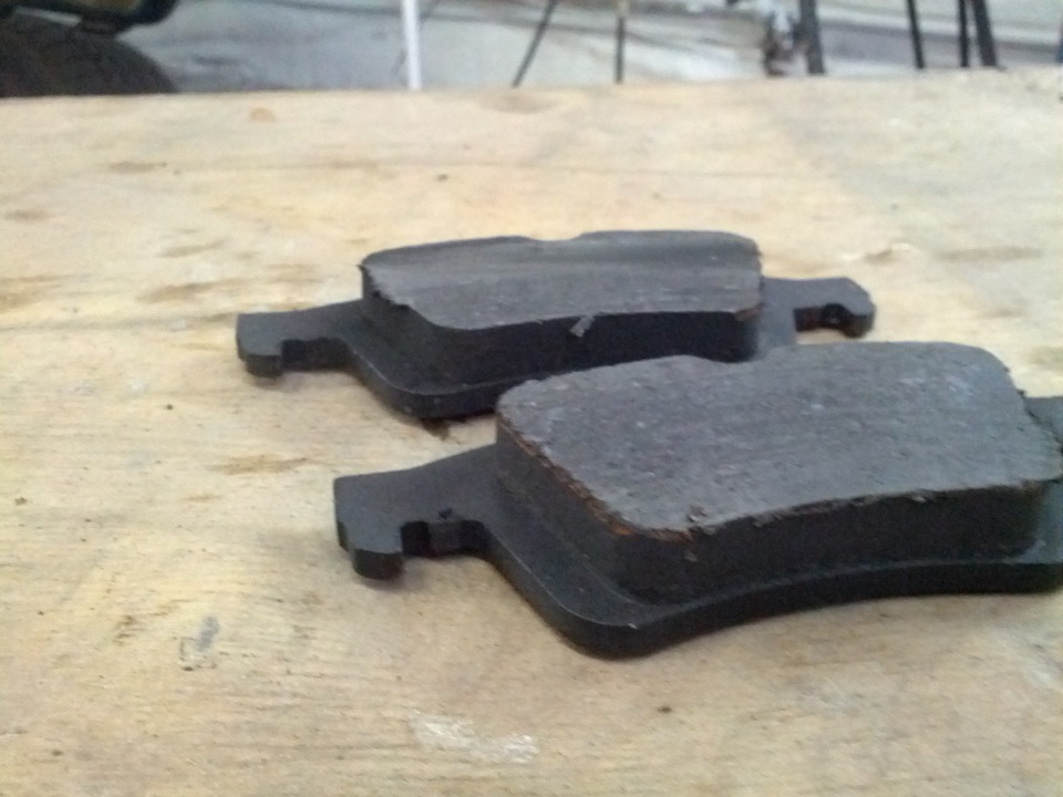

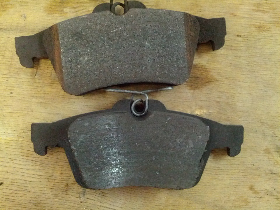

После установки задних тормозов 300 мм прошла неделя…
Колодки притерлись но все равно было какое то неполноценное чувство, вроде тормоза есть но что то не так.
Не стал себя терзать сомнениями и снял колодки и что же я увидел?
Фордовский оригинал был какой то дешевкой! Состав колодок меня поразил, какие то вкрапления и по краям колодок появился какой то налет…

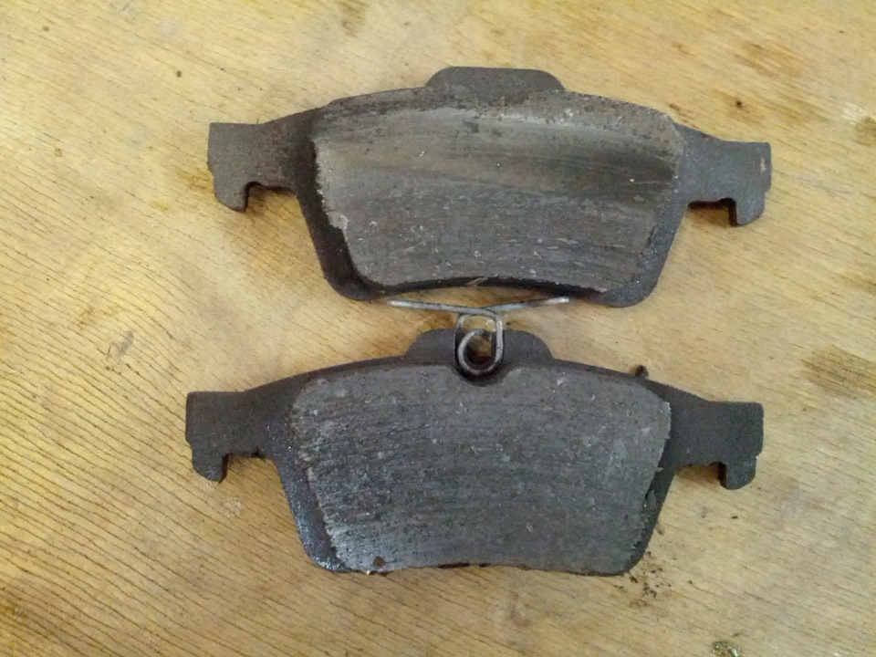

Но так как у меня остались старые колодки с износом примерно 10-15 % ( брембо ставил) то была возможность сравнить, что и вам предлагаю сделать, на первых трех фотках оригинальные колодки а на последней оригинал и брембо, как видим у брембо площадь контакта больше

У вас просто колодки скорее всего не оригинал, а китайская подделка.
И на оригинале должна быть канавка посредине колодки
На задних колодках нет канавки. Такого Китая я ещё не встречал. Рядом положить и не отличить

Это из за 300 дисков, пятно контакта совсем другое !
предчувствую очередную дискуссию но все же спрошу а при чем тут диски?
если колодки одинаковые? за исключением фирмы?
К примеру, задние тормоза у ФФ2 и ФФ3 вроде бы одинаковые ( колодки те же самые ), но диски задние разные 264 и 271 соответственно, так вот если на ФФ3 поставить 264 диск, то супорт прижимает колодки к нему не ровно ! Я так пологаю, что с 300 дисками и родным супортом тоже что то происходит ! Но это моё мнение )
это если скоба осталась старой, а у меня другая скоба и как видно на фото, колодка прижималась по всей площади поверхности на старых дисках и на новых
Ну не знаю, это единственное предположение было .
Ставил себе назад и оригинал, и АТЕ все ровно прилегало, без скриптов и тормозит прилично !
а я думаю что оригинал уже не совсем оригинал, так как АТЕ делают не в России а оригинал производят в России, короче для форда колодки производят в России а не на заводе АТЕ
Да, это так и есть !
