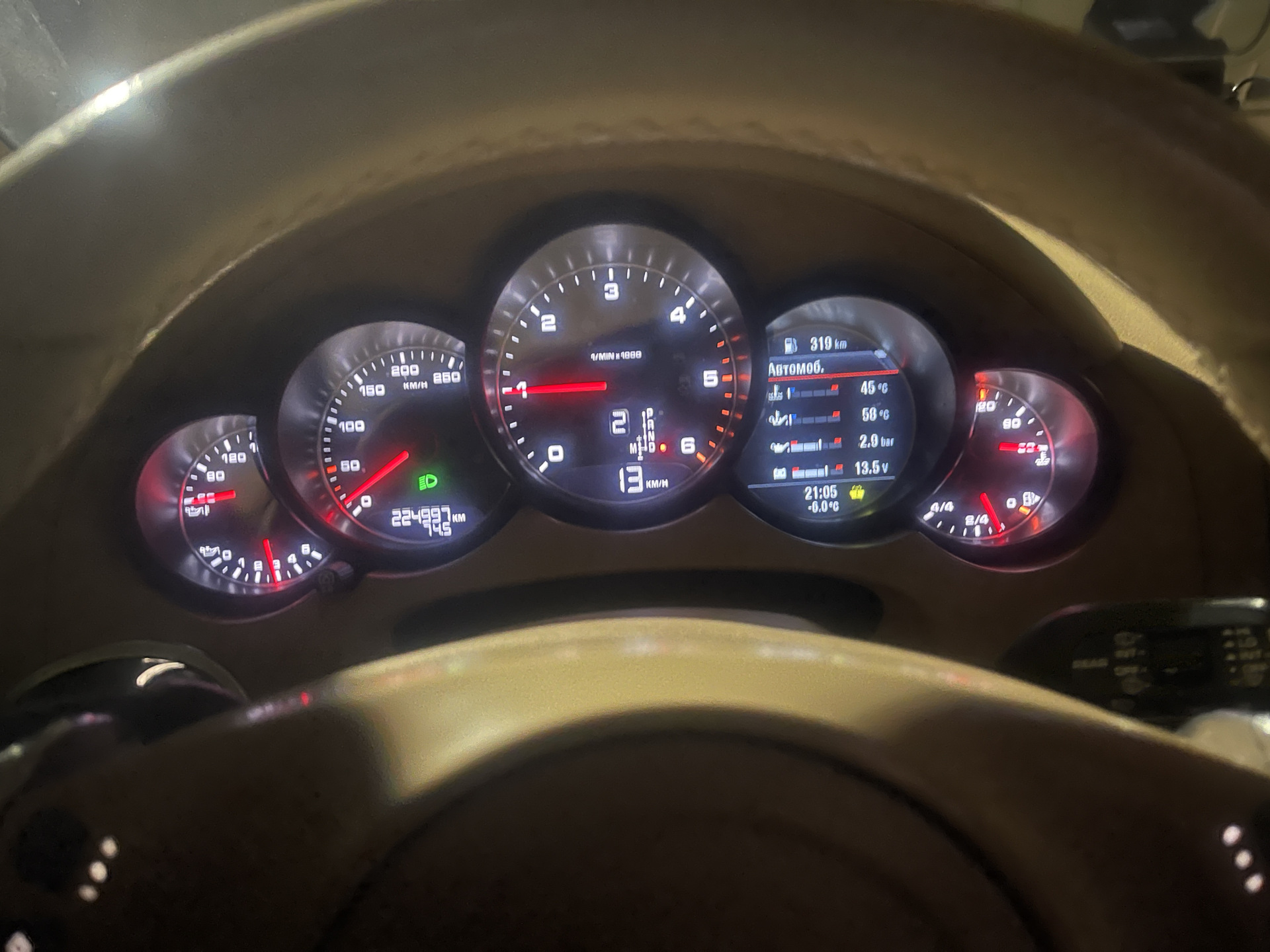

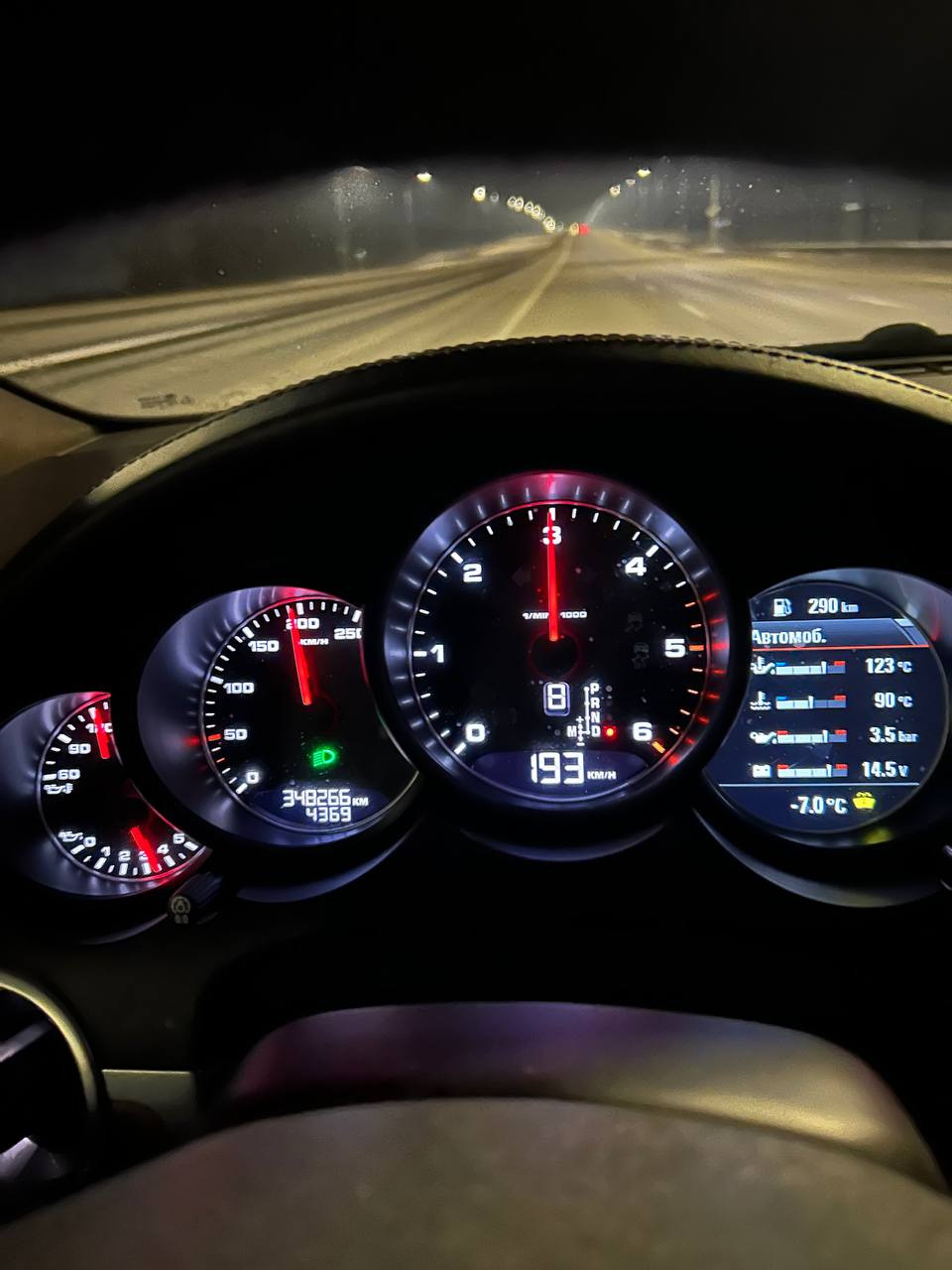

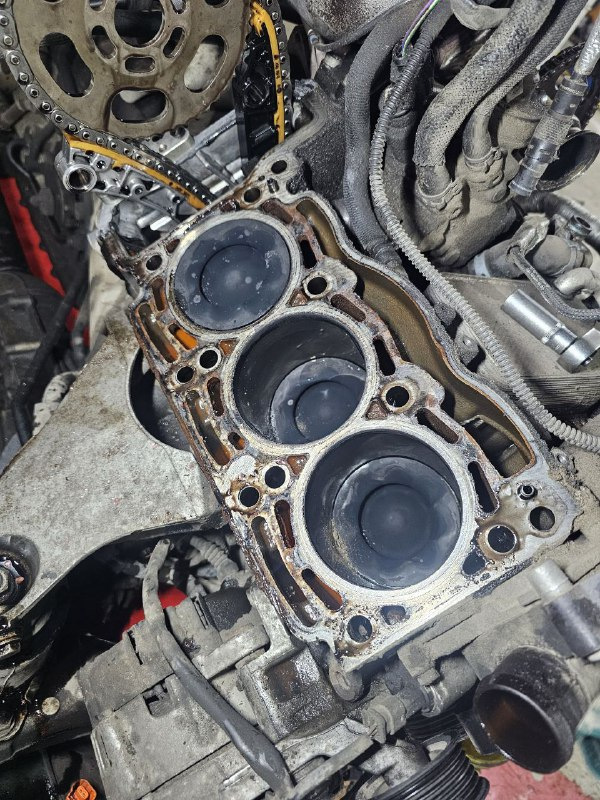

В новогодние праздники поехал в Адыгею и за 1 000 км от дома по М4 выскочила ошибка на приборке по температуре ОЖ, температура масла поднялась до 128, в районе переднего колеса со стороны пассажира пар, печка задула холодным в -7, вентилятор молотил. Спереди напротив водителя под капотом что-то сильно гудело, трещало и пищало. Кое-как доехал до места стоянки, укутался в спальник, дал остыть всему и выскочила ошибка по уровню ОЖ. Долил и через пару километров печка задула теплым. Почитал форумы, понял, что в системе воздушная пробка, но подумал, что тепло от печки дает надежду, что её выгнало на тот момент. Понимал, что в любом случае какой-то серьезный ремонт потребуется. Проехал в итоге 2 000 км, печка в какие-то моменты дула ледяным, окна запотевали, после ночных стоянок доливал антифриз и появлялось тепло. В двигателе пены не было, не дымило, уровень масла не поднимался, но антифриз куда-то уходил.

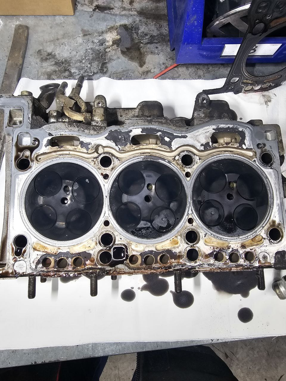

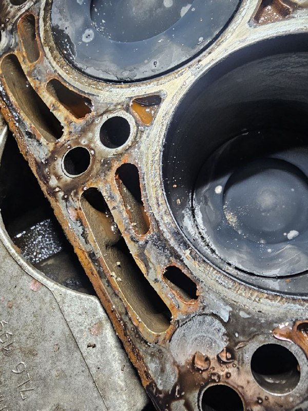

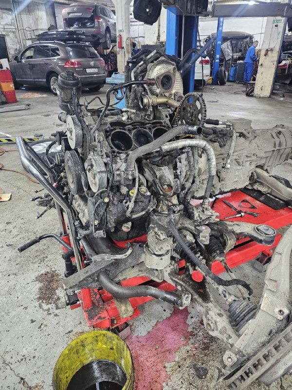

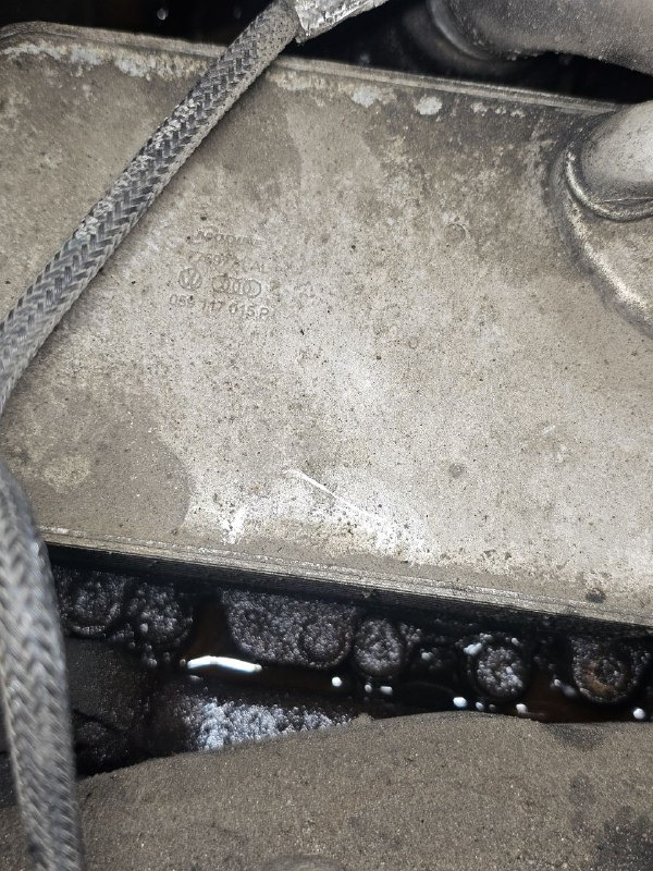

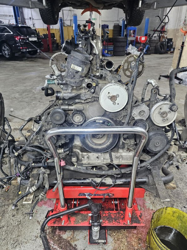

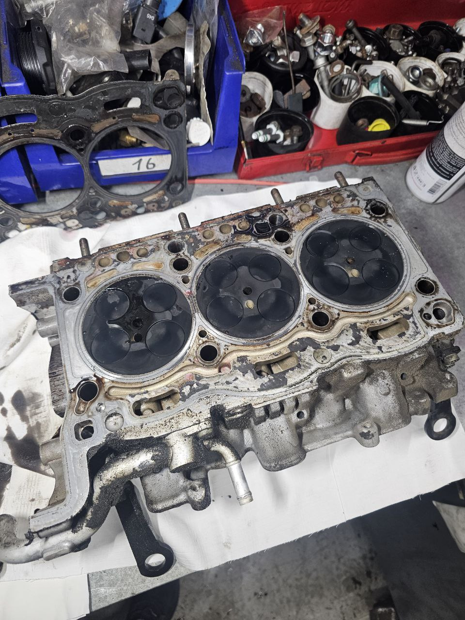

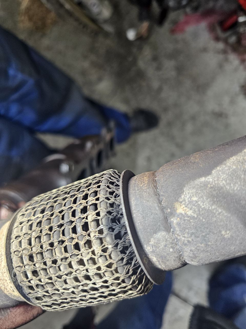

В Москве отдал в автосервис по вагам, сразу сказали, что пробило прокладку ГБЦ, при открытии крышки бачка ОЖ было бурление. Машина простояла 6 дней без движения, пнул, сняли мотор и крышки ГБЦ, подтвердился прогар прокладки. ГБЦ отправили на проверку и шлифовку. Попутно выявили и уплотнили развал с передней крышкой двигателя, отремонтировали гофру выпуска ОГ, поменяли бачок ГУР, масляный стакан. Стоимость не малая, можно было сделать дешевле у мастера который менял мне ГРМ и гидрики, но уже как есть, мотор сняли и кроить не стал в этот раз. На всё ушло 10 дней + 6 дней стоянки.
