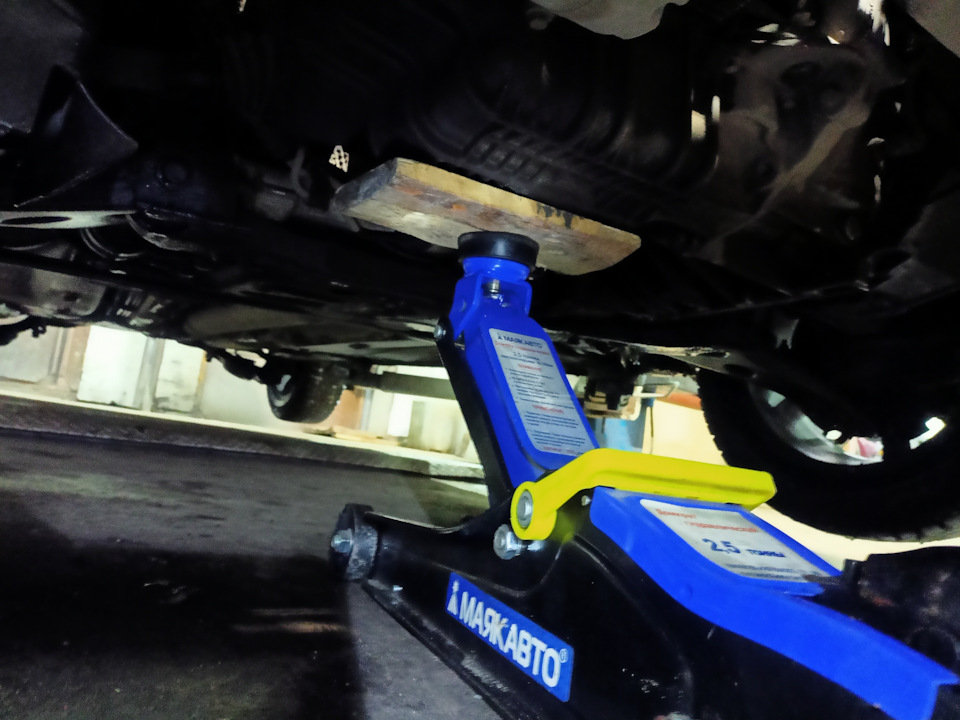

Появилась вибрация, сначала небольшая, а через пару месяцев такая, что пластик в салоне начал дребезжать. Осмотр показал — устала верхняя правая опора двигателя.
Все менять не стал, заказал HUTCHINSON 586661.
Арендовал гараж с подъемником и приступил к замене.
Снял защиту, поддомкратил двигатель, отодвинул расширительный бачок, нанес метки на болты и на кронштейн опоры, чтобы поставить на то же место где была старая. Трещоткой открутить не смог, воспользовался гайковертом.
По итогу в салоне тишина, вибрации исчезли.

А зачем метки если двигатель поддомкрачен?
Я не стал ничего нового выдумывать и сделал, как многие советуют в отчётах)))
Метки на шпильках — что бы не перетянуть гайку.
Метки на опоре — чтобы поставить точно так же как стояла, так как есть свободный ход кронштейна, примерно пол сантиметра

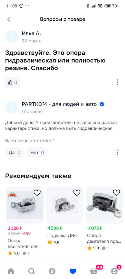

Тоже вместо заводовской купил Хатчинсон в то время Феди стоила 3000 Хатчинсон взял за 8000.
Брал в автодоке. Прослужила она меньше года.
Теперь только феби
если побюджетнее, то FEBI или SWAG. в пол цены будет
Надеюсь, эта опора оправдает свою цену)
Не оправдывает она свою цену держится примерно 4 -5 лет Я поставил Милес 3 год проблем нет и цена хорошая)
Miles не гидравлическая скорее всего
У меня авто 11 года за это время я поменял 3 опоры Милес 4 я по отзывам должна быть гидравлическая. А вот теперь суть, все 3 стояли оригинал которые точно гидравлические Милес поставил разницу в работе не заметил
Я один раз суфикс взял попробовать, на вид такая же как оригинал, даже мягкая мембрана сверху есть, но вибрации на ней мелкие были хуже чем на порванной оригинал, вообщем купил оригу, а суфикс проткнул и там тупо было пусто, не знаю как miles дела обстоят, но запчасти для ходовой у них шлак :(
Ну это не суфикс) Вот читай отзыв . У меня она уже 3 года стоит так что своих денег стоит. Если начала пузырится значит гидравлическая
