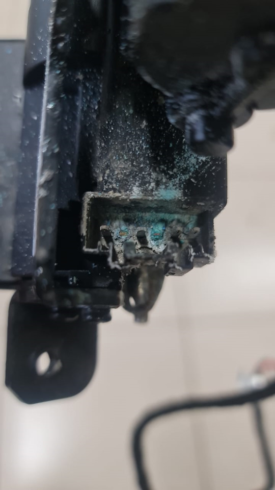

Приехал я к дилеру. Но сказали мне что на доп оборудование гарантия год и досвидания… У них стоит заменить замок и блок 70к.
Вопрос следующий: являются ли взаимозаменяемы блок и замок если заказать на озоне?
Отказ в замене замка багажника

по блоку не скажу. замки в 90% взаимозаменяемые,
могут отличаться формой, но разъёмы как правило одинаковые.
Нашел блок точь в точь)) со второго раза)))
тогда должно всё получиться.
как выше выложили фото — смотри разъёмы. может влага. есть у меня один на Jolion. ему продували и обрабатывали контакты в замке. тоже глючил. этой зимой на замок не жалуется, но походу сам привод заканчивается или блок.

Вот скорее всего произошел вот такой случай у вас с замком, это реальные фото замка джулион, которые устанавливали!
Именно так Юр))

Найдите комплект на озоне за 10 — 15к и замените замок. Может управляющий перепиновать нужно будет.
Да вот так и решил. Вопрос взаимозаменяемы ли они? Будет ли работать?
Принцип у всех один, может исполнение разниться, подобрать максимально близкий по разъёмам.
Нашел на озоне блок точь в точь
Ну вот. Замок прозвонить, для самоуспокоения)))
2 часа искали как туда попала влага так и не нашли)))
Конденсат?
Да как будто бы нет. Такое ощущение что с грязью накидало
Странно. Место такое, что грязи не особо много.
Мы обшивку сняли когда там такие окислы на фишке замка как будто с ведра лили
👀 откуда ж оно льёт?🤔
Загадка со звездой))))) завтра придет замок надо искать теплый бокс)))) на улице -30 говорят будет не вариант🥶🥶🥶
Заглушки все на месте?
Да и дренажи чистые. Мож замок ёб мозги и плотно не закрывал… Фиг знает

Действительно, на доп оборудование гарантия около года, ну это конечно описано в гарантийном талоне, который при установке должны были заполнить и передать владельцу, поэтому тут скорее всего без шансов, а раз вы заказали новый комплект для у становки, тут всё проще, вам просто нужно заменить блок и замок, всё остальное у вас уже установлно.
