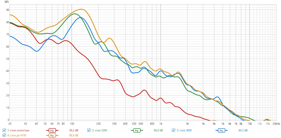

Перед заменой я замерил шум в салоне, давно хотел это сделать. Понятно, что на стоящем авто, на нейтрали.
Замеры проводил специальным микрофоном, калиброванным по АЧХ. По звуковому давлению калибровки я не делал, поэтому не обращайте внимания на абсолютные значения, относительные изменения в данном случае важнее.
Микрофон установлен по центру заднего сиденья.
Лично у меня порог комфортной езды 3100 оборотов, дальше становится очень шумно, что и видно на графике — при 3200 оборотов появляется лютейший горб на 109 Гц. Увеличение относительно холостых на 30 дБ, т.е. в 20 раз по мощности. Затем, при 3800 становится заметно тише на НЧ, а потом к 4100 ещё громче. Когда делал замеры, думал глушитель штатный, но оказалось, у него уже была дырка около резонатора.
Изменение на 3 дБ упрощённо равно изменению мощности в 2 раза, 1 дБ — разница, которую может уловить человек. То есть, две клетки(4 дБ) на графиках — это очень заметное на слух изменение, шкалы логарифмические!

Глушитель под 57 трубу, трассу протянули из 60й. После установки ехал и прислушивался, не пришел к определенным выводам, с одной стороны вроде стало тише, с другой появился пердёж на холостых, а в целом как будто и не изменилось ничего. Но, по опыту знаю, что субъективные ощущения от звука крайне обманчивы. Поэтому померил шум в салоне, постарался максимально воссоздать условия замера штатного глушителя. Получилось неплохо, думаю в +/- 1 дБ попал по звуковому давлению.
У нового глушителя отчётливо виден резонанс на 115 Гц и гармоника 230, тот самый бархатистый пердёж.
Те же резонансы, в описании указано, что z-pipe выполняет функции резонатора. Если и выполняет, то не на той частоте, на которой надо было — в районе 115 Гц.
На 4100 z-pipe заметно тише на 50-60 Гц.
Итого: я рискнул на сумму 20 тыр приблизительно, не выиграл, ибо в целом по звуку z-pipe равен гнилому штатному глушителю. Стало тише на 50-60 Гц, это хорошо, но появился бубнеж на холостых, превращающийся в гул на скорости, с которым надо будет решать, пара вариантов уже есть.

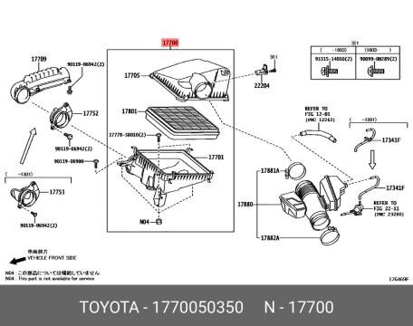

Резонатор Гельмгольца от газели случаем не стоит на впуске? Заметил, что с ним резонанс в районе 100 Гц усиливается на 3200 оборотах, а до 3000 наоборот уменьшается.
Нет, всё остальное штатное.
