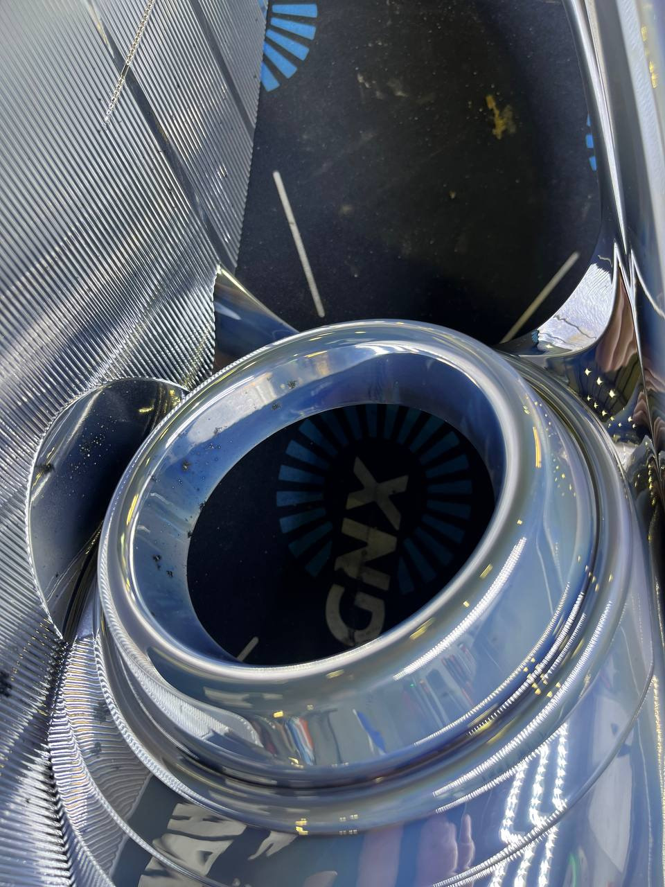

Решил установить двухчиповые bi-led линзы Viper Zoom Dragon K3.
Дальше картинки.

Ну и усилитель. За подсказку спасибо Poliakov81. Бампер теперь встает максимально плотно.
