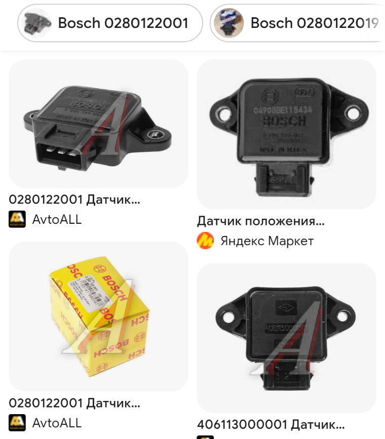

Там клеммы обычные "лира", кримпер ещё нужен, это рублей 500-700 на всяких сайтах, разъемы если поломаны, их тоже можно сменить, на алишке они рублей по 100. Ну а сам датчик надо по возможности вот такой:

Попробуй на хх хорошенько пошевелить жгут на дпдз, если обороты изменятся, то менять фишку с участком провода. Ну и дпдз бош можно заказать.
Фишку купил да, хочу менять.
