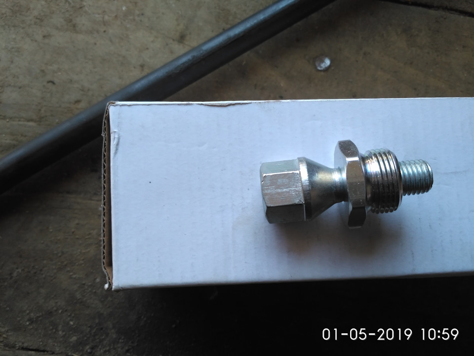

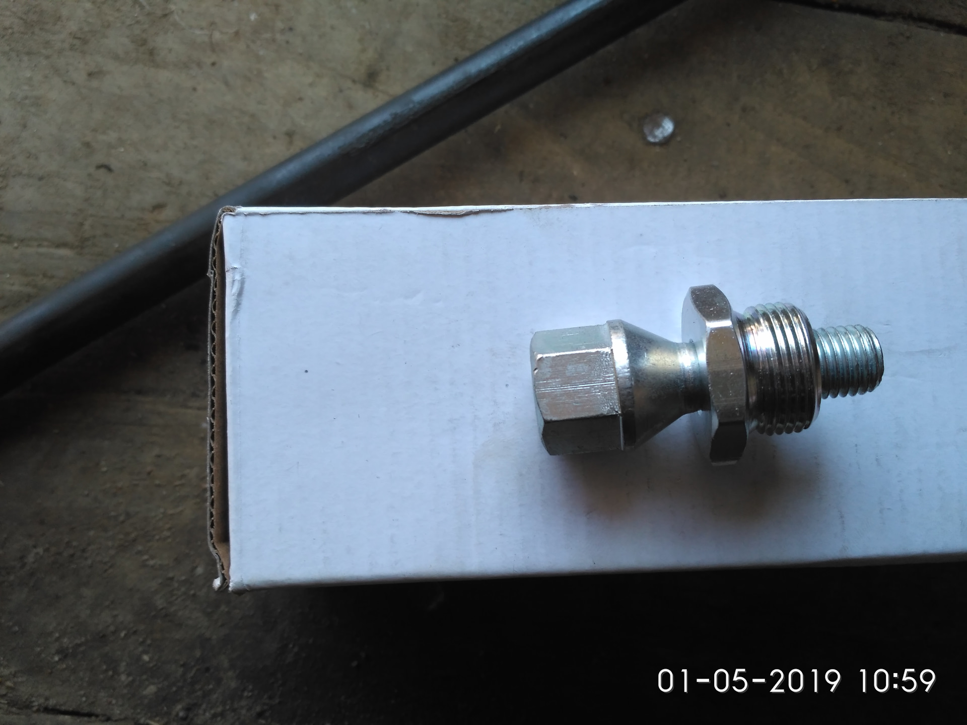

И на работе втулку из шестигранника 22-го с резьбой наружней М22х1.5, и внутренней М12 для выпрессовки муфты. Вначале посмотрел здесь — размер съмника www.drive2.ru/l/1298752/ . Ну а потом сам залез под лачч и замерил, чтоб быть уверенным)))

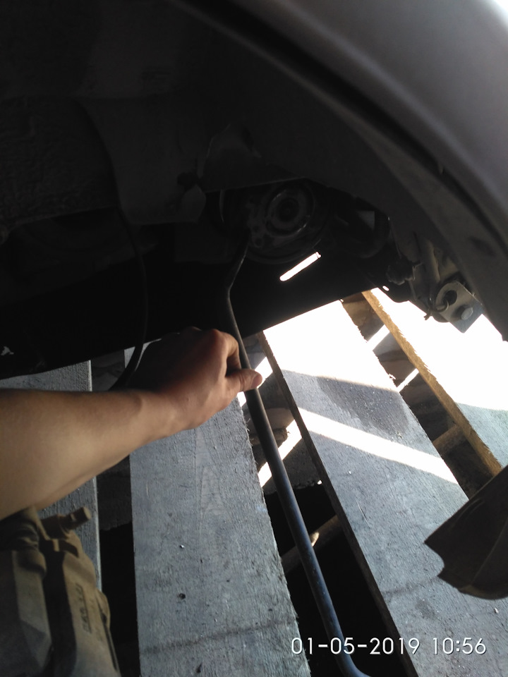

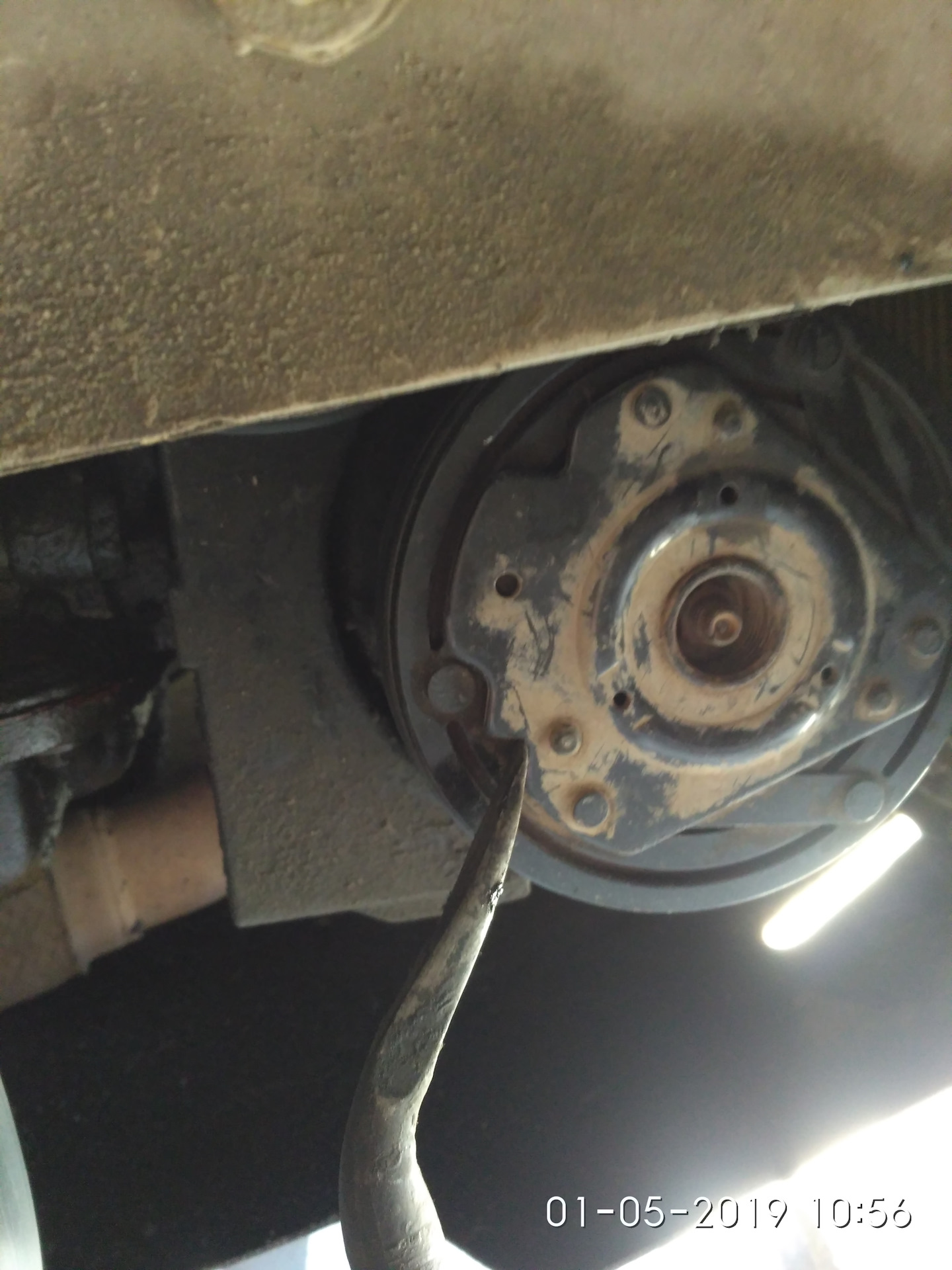

В принципе час работы. Больше бесило, что подготовительных работ больше… Подкрылок наполовину снять нужно для удобства, правый брызговик двигателя, защиту двигателя. Ну а потом все пошло поехало… Ух. две отверки крестовые с тонкими шейками в отверстия вставил и промеж помощнее вставил шлицевую, чтоб зафиксировать шкив для снятия гайки (ключ на 13 ). Выпрессовываем супер самодельным съемником муфту, трерогой выпрессовывем шкив и извлекаем подшипник, заусенции ( 6 штук убирал обычной узкой стамеской .) Мелкой шкуркой подшкурил все лишнее, литолом посадочные места прошел. и Все в обратном порядке собираем…

Привет. А резьба м22 во что вкручивается? Я про то что в муфте вроде нет такой резьбы
привет прижимную пластину назад чем задавил?
Привет. Молоток и кольцо

Чудо съёмник муфты купил в запчастях ЗИЛ, КамАЗ. Называется гайка ресивера воздушного. И в нее закрутил болт колесный от иномарки какой-то. Главное чтоб был м12х1,5 и резьба больше 30мм. На моём 30,5 мм. Вот такая штука получилась. Цена вопроса : болт 38р, гайка 130р.
Ого, так же замечу, что бы ни делать
Гайку муфту открутил вот так. Упер монтажку в муфту и в пол. Отлично получилось. Зажимал так же. Очень удобно

После снятия муфты. Там была шайба?
Не помню. Но по схеме в каталоге можно посмотреть)
Wilsont
Сегодня занимался тем же. После снятия муфты шайбы нет. Только стопорное кольцо
