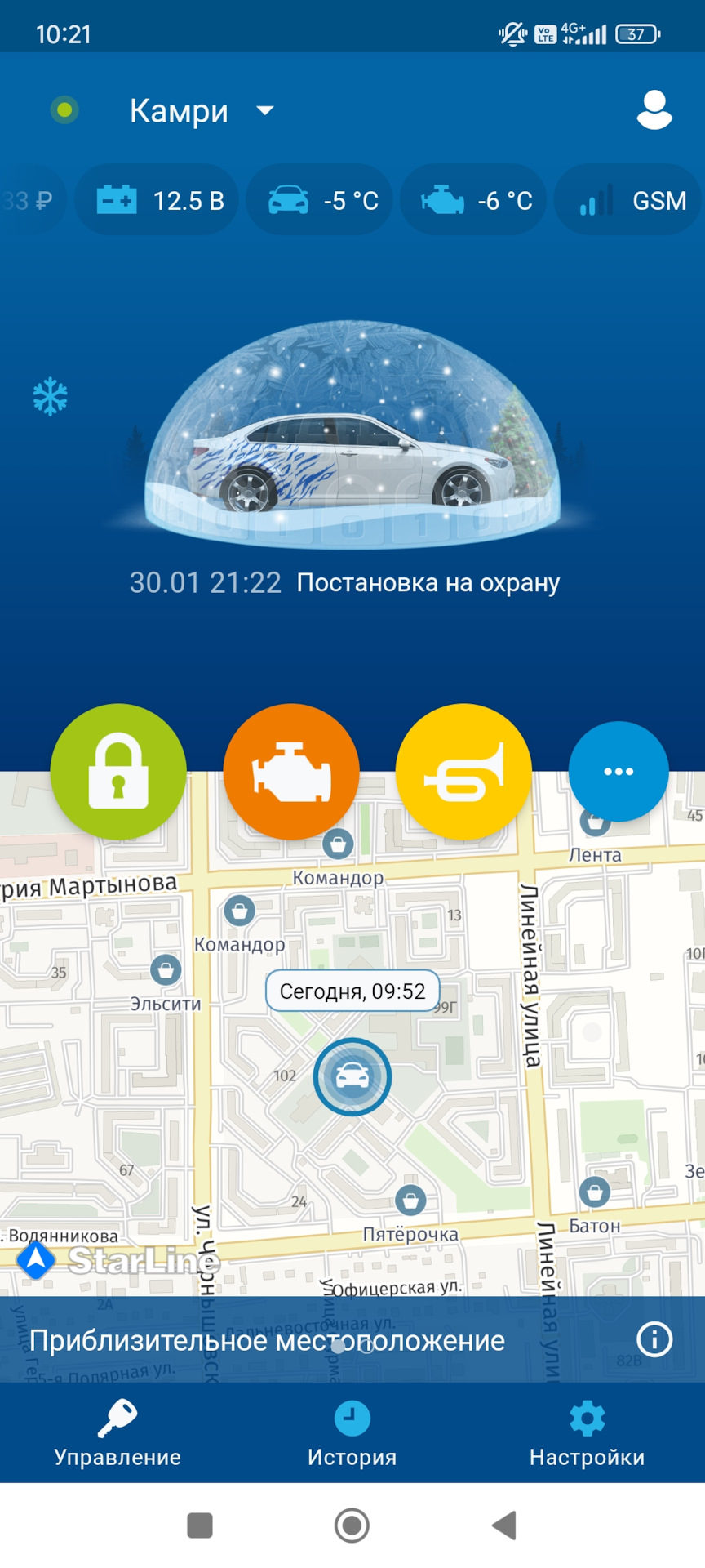

Кто давно следит за нами, должен помнить что в Камрюше стоит сига СтарЛайн А93, и что мне никто не мог решить проблему, когда при автозапуске стартер начинал молотить без остановки, и остановить его могла лишь команда об отмене или пока он не сгорит сам, что у меня и случилось в марте прошлого года.
И замок менял с контактной группой, и все возможные обновления, и контроль то от тахометра, то от генератора, все делали, все бестолку. Поэтому у меня был зимний ключ, вышел, завел и ушел пить чай пока греется))
И вот в январе благодаря знакомству с представителем СтарЛайн, получилось победить эту проблему. Подробностей не знаю, знаю лишь что замок зажигания в момент запуска больше вообще не участвует в процессе, провода с него, и проблема решилась. Я очень рад, как раз перед 30ти градусным морозами все сделали, и я тестил 2 недели)))
Ну и бонусом сразу, сделали мне GSM в сигналку, вообще классная игрушка)))
