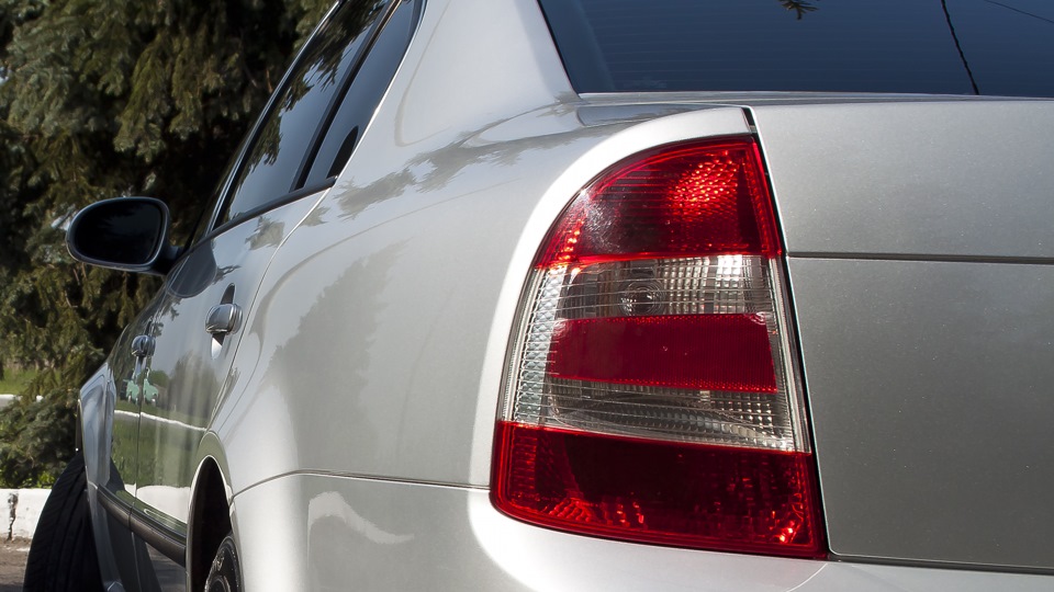

Т.к. рынок как новых так и б/у авто упал совсем, то продажа моей ласточки видится мероприятием глупым. Поэтому решено было устанавливать ГБО. Разница в цене на топливо достаточно впечатляющая. На сегодняшний день газ стоит — 8,4 грн/л, а бензин АИ-95 — 22,5 грн/л. А расход по городу у меня может достигать и 11-12 л/100 км. Поэтому решил поставить ГБО и как-то зарабатывать с помощью машины.
Итак. Установка обошлась в 475 евро. Комплетация:
— "мозги" LPG Tech 104
— форсунки LPG Dragon 2/2
— редуктор Alex Shark 1200
— баллон "бублик" 54л
— вариатор опережения угла зажигания microluch
Установка была при пробеге 173697 км. Уже прокатал более 1000 км и надо бы заехать на окончательную настройку.
Впечатления: машина стала самую малость тупее (возможно это устранится при окончательной настройке), расход газа пока не превышал 12-12,5 л/100 км. Пока я доволен более чем.
Если будут вопросы — пишите. С удовольствием отвечу.
