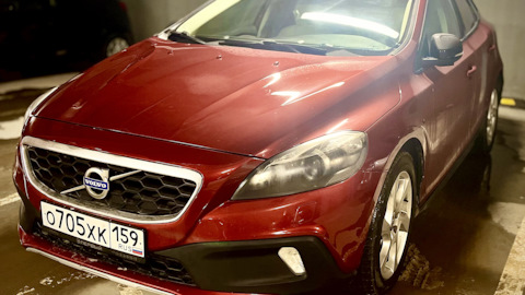

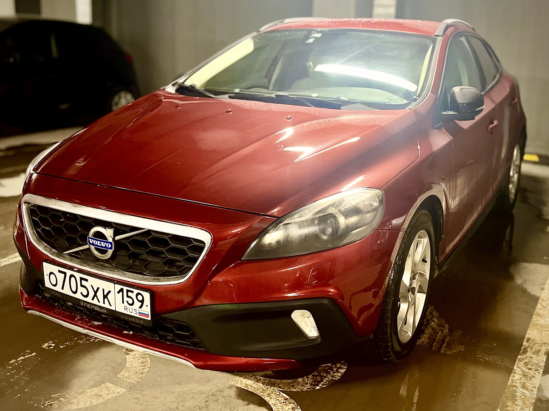

Всем доброго дня! Стал счастливым обладателем начального премиума, а именно Volvo V40 CC. В плане езды машина огонь, 214 сил и быстрая реакция на педаль с полным приводом делают ее ну очень шустрой. Но есть одна проблема — крайне жесткая подвеска… ощущение как будто ездишь на рессорах, каждая мелкая ямка или бугорок отдает в салон, если неровность ещё больше, то тут уже молчу. После Сида привык к мягкости. Кто как решал данный момент, подскажите пожалуйста. Слышал, что можно стойки амортизатора сделать мягче и результат хороший, но правда ли? Поделитесь решением, если кто делал авто мягче.
