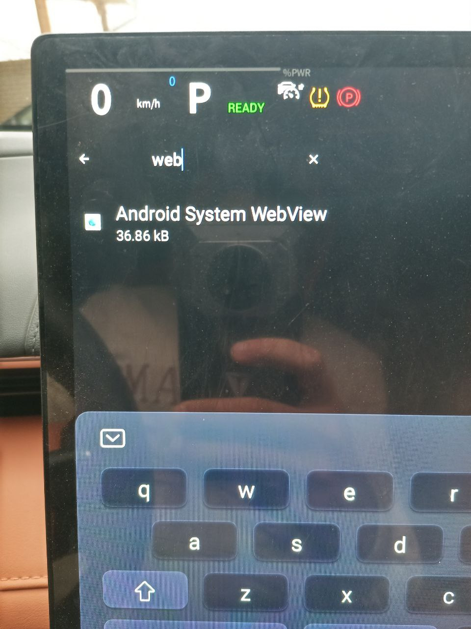

На китайских просторах интернета наткнулся на ролик в котором показан процесс самостоятельной установке сторонних приложений. Решил попробовать и все получилось. Установил Rustore и уже из Rustore нужные программы. В тематических Telegram-каналах по понятной причине не дают публиковать эту информацию и поэтому решил поделится тут с владельцами данным способом.
Установка приложений на Deepal s05
Так же для обладателей других моделей (S07, S7, SL03 и L07) оставлю ссылку на китайский сайт с набором инструментов для разблокировки ограничений установки в один клик
Набор эффективных инструментов для Deepal, разблокировка ограничений установки в один клик, специально разработанный для любителей Deepal
Все на китайском, но с переводчиком можно разобраться.

а дальше продемонстрировать установку чего нибудь из рустора можете?
как я понял из видео система уже была взломана раз есть английская клавиатура?
Нет, система не была взломана. В стандартной клавиатуре есть два языка: китайский и английский. В рустор логинитесь, скачиваете приложение, нажимаете установить, Вас попросит дать разрешение на установку из рустор, подтверждаете и устанавливаете приложение.

Спасибо буду пробовать. Есть идеи как apk установить? (не из магазина), хочу ломанный навител поставить
Через браузера, файловый менеджер, можно через телеграмм. В общем через любое приложение которое скачивает и видит файлы. Оно попросит дать разрешение на установку из этого приложения и будет устанавливать я.

Аа, так у Вас s7. У Вас совсем всё по другому, возможно в магазине приложений даже вечного календаря нет (если Вы хотели по моему видео сделать).
Насчёт "слетит". А чему слетать? Риски точно такие же, как при установке приложений на смартфон — всегда можно установить что-нибудь нехорошее и подвесить систему, но это если устанавливать непроверенные apk. Но я такой же пользователь как и Вы, а не разработчик андроид приложений, поэтому 100 % гарантировать, что все будет ок, не могу.
звучит интересно, но это я так понял для дипал os 3.0 и 3.1 не для 4?
Тут уже не подскажу. У меня s05 прошивка 3.1.2 ставил Rustore по инструкции из видео.
