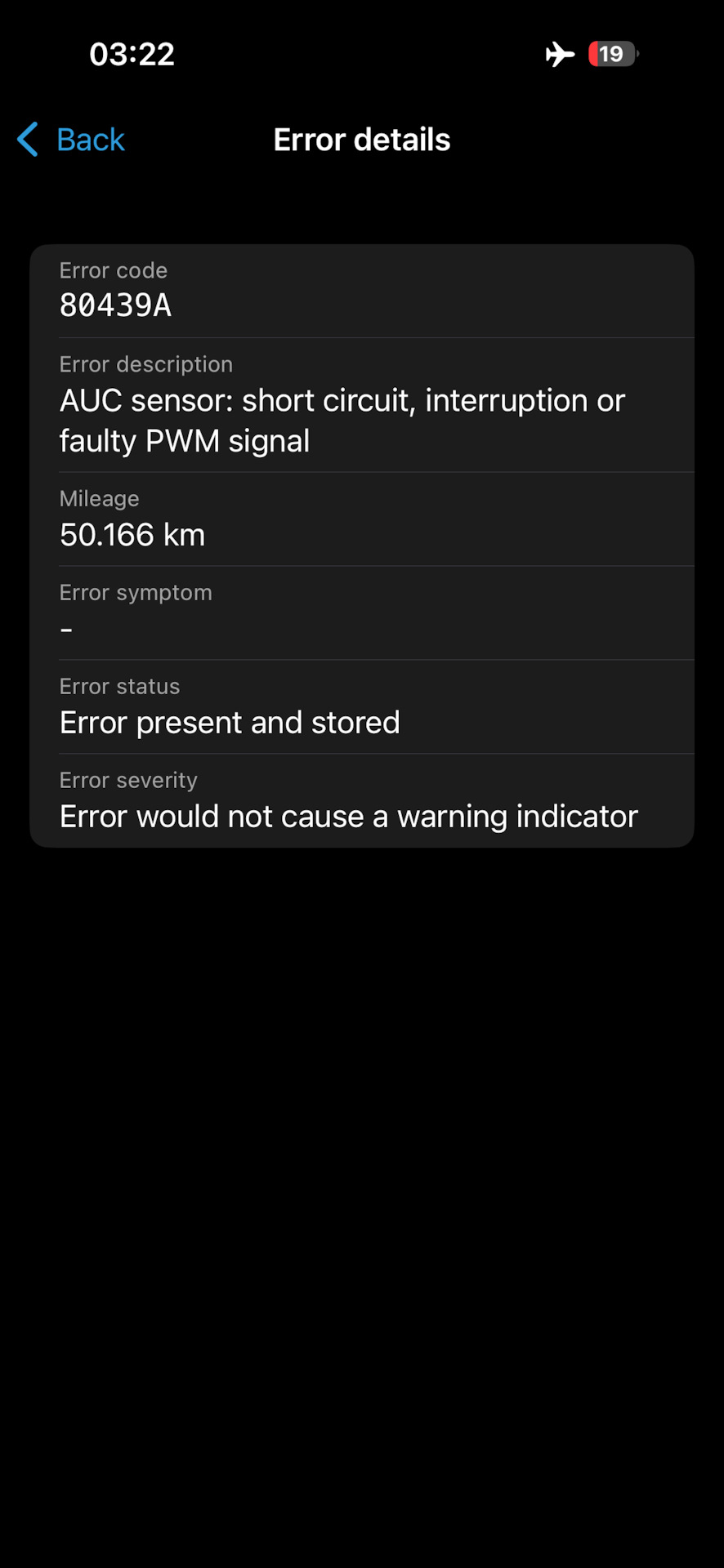

Купил себе биммерлинк, чтобы периодически следить за состоянием авто и не ездить каждый раз в сервис.

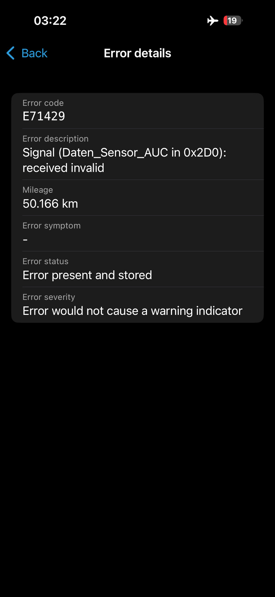

По итогу посмотрел ошибки по машине, все хорошо, но есть одна ошибка AUC Sensor.
В машине ошибок не показывает, вроде все нормально, на езду не влияет.
Почитал про этот датчик, в итоге написано, что это датчик загрязнения воздуха наружного, который сам в зависимости от загрязнения воздуха снаружи меняет подачу воздуха с салона на улицу и наоборот.
Поискал в сети такую же проблему, на g30 не нашел ни одну статью, в основном на машинах до 2016 года встречал статьи и посты, пытался его найти по каталогу запчастей и где он находится в g30 тоже не нашел, в общем может кто-то сталкивался с такой проблемой на g30 и подскажет где расположен этот датчик, потому что цена вопроса там 3-4 тысячи рублей если бу и 14к если заказывать из Германии и ждать 2 месяца и на предыдущих кузовах люди сами меняли датчик без каких-то проблем, кто-то даже просто прочищал свой датчик, т.к. по сути это фильтр, который забивается, но я не знаю где он расположен ну и может он еще живой и тоже его просто продуть воздухом условно.
В общем буду благодарен за советы, ссылки где купить новый, ибо нашел только бу либо с алика аналоги

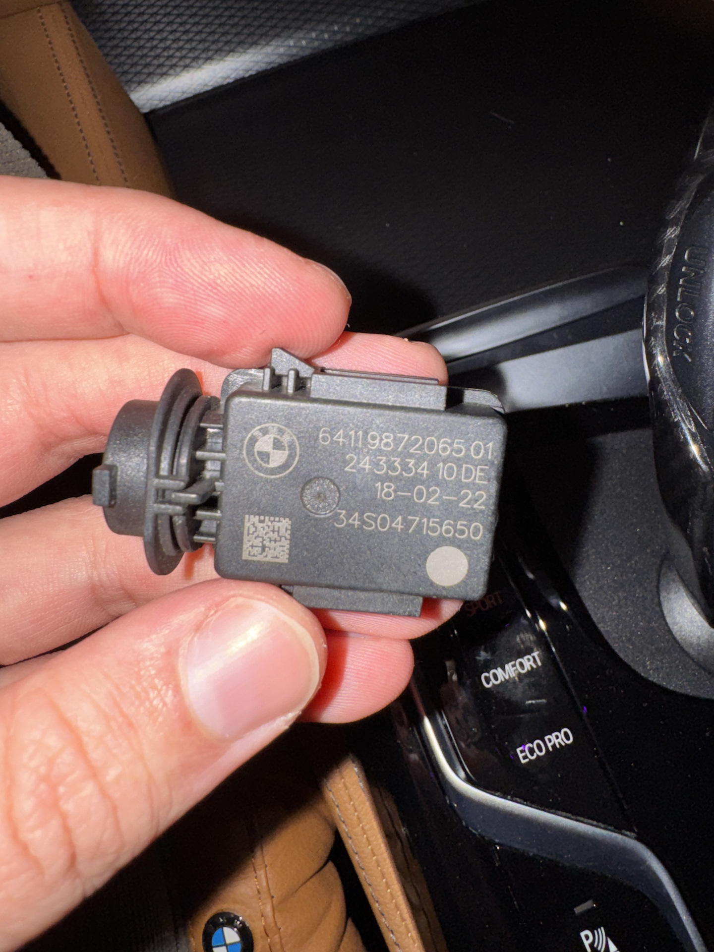

Добрый )
Где он находится не подскажете ?
Под капотом, с левой (пассажирской) стороны есть пластиковая перфорированная заглушка. Ее снимаете, она на одном пластиковом замке держится.
Под ней выемка и если с фонариком загляните внутрь увидите салонный фильтр, справа от него чуть выше есть неприметная деталь черная пластиковая, к которой идет проводка, это и есть этот датчик, отсоединяете проводку от датчика, там пластиковый разъем и поворотным движением выкручиваете датчик. Выглядит он вот так
Большое спасибо
Гляну )
