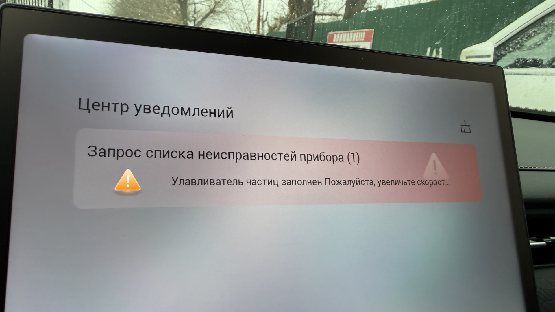

Сегодня с утра завел машину с права в углу загорелась лампочка сажевого фильтра и появилась ошибка "улавливатель частиц заполнен, пожалуйста увеличие скорость"

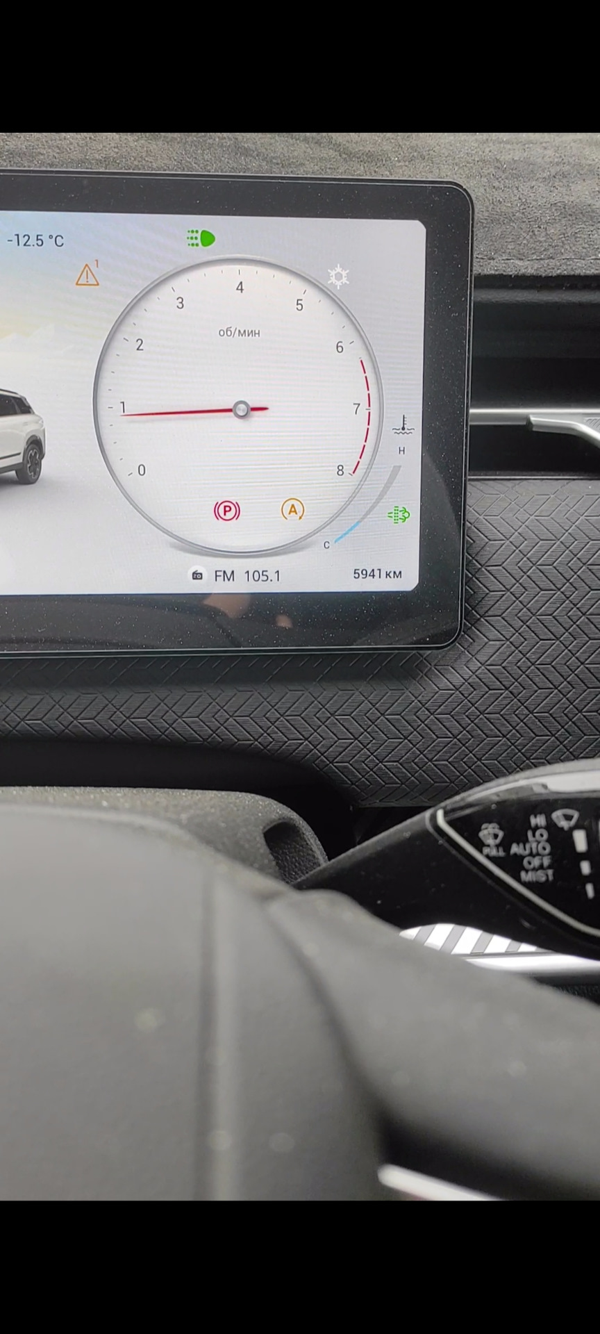

Так как есть дизельный авто в семье с саживыми знакомы, по этому решил прокатится на дачу по трассе, чтобы сажевик прожегся, в городе сейчас разогнаться и длительно проехаться проблематично. В итоге поездка помогла, лампа потухла по приезде обратно домой и перезапуске машины.
Вопрос есть ли возможность прожиг запустить программно, чтобы не кататься, если да, какие лаунтчи это позволяют кроме дилерского прибора.
P.s. да у нас на бензиновом моторе есть сажевый фильтр

Сегодня тоже загорелась ошибка сажевого уже 3 раз за 1.5 месяца. Тоже перешел в режим М -3 передача, 60-65 км, обороты 3 тыс, проехал где-то 5 км. Потом на 5 передаче, скорость110-115, обороты 3 тыс.- проехал 20 км и все ошибка пропала сама на ходу
Постоянно забивается! Недавно загорел оранжевым, выехал за город проехал 65км в режиме М на 3000 об/мин теперь горит зелёным. Задолбал если честно, думаю как его удалить?! Писал производителю ответа нет "забил", дилер говорит приезжайте прожгем за 6 тыр и незабудьте заправится. Намудрили Китайцы с экологией! 😡
за полтора года эксплуатации ни разу не вылезало данное уведомление. Может стоит иногда хоть немного газу давать?
65 км на скорости 90 км/ч в режиме М4 обороты 3000 в течение 1 часа недостаточно? Я так два раза делал, причём в гору, когда поднимался шёл разогрев когда спускался тормозил двигателем т.е. кислород поступал без топлива. От климата сильно зависит у нас больше недели морозы за 40

Программно запустить очистку нельзя. Такой функции не заложили.

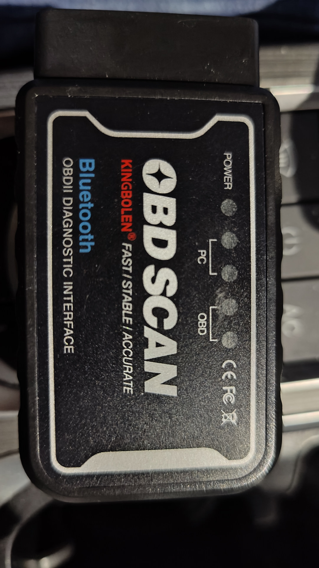

Мужчина а вот это второе фото что за софт? И каким адаптером пользуетесь?
Elm, car scanner
Wifi или Bluetooth без разницы?
А то у меня вот такой не хочет подключаться (
У них есть версии, и нужна последняя, у меня тоже есть от другой машины и он не работает
4 дня назад. Пришлось на М переключаться и до 4-5 тыс крутить. Ну там такой совет и был.
Утром завел, уже такого не было.
